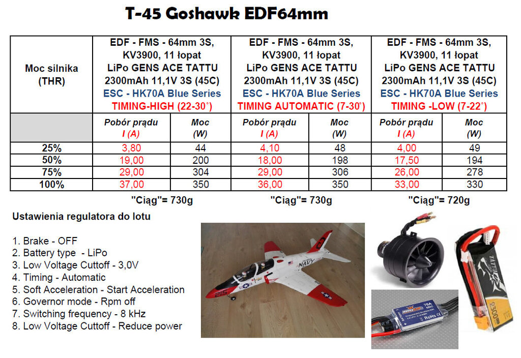

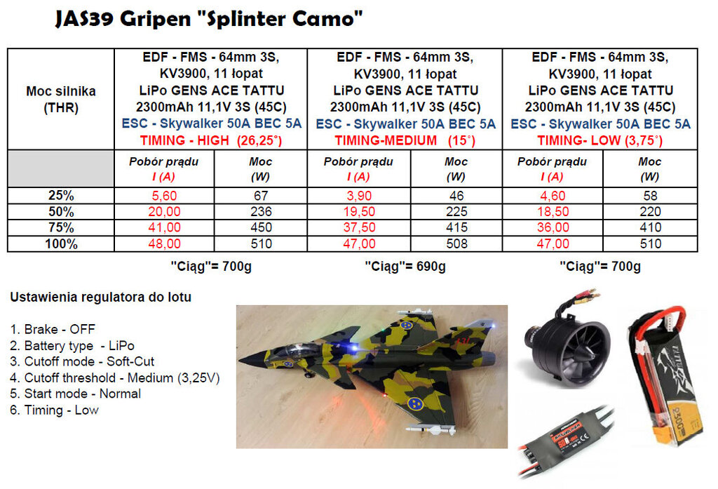

Kolejne pomiary zrobione. Moje najważniejsze wnioski z porównań. Porównanie tabeli 1 i 2 - różne modele ale ten sam silnik, turbina, regulator, akumulator: - model o szerszym, krótszym i mniej zabudowanym w środku kanale dolotowym i nie przewężonej dyszy wylotowej (T45 Goshawk) ma większy o 60g ciąg przy jednoczesnym nieco mniejszym (niż Jas 39 Gripen) poborze mocy i prądu TABELA 1 TABELA 2 Porównanie tabeli 2 i 3 - ten sam model, silnik, turbina, akumulator ale różne regulatory: - regulator 50A Skywalker powoduje w zakresie mocy THR 75-100% dużo większy pobór prądu (poza deklarowany przez producenta silnika) i niewiele większy ciąg (tylko o 30g) TABELA 3 Co do zalet krótszego, szerszego i mniej "upchanego" w środku kanału dolotowego i jego wpływ na "ciąg" niezależnie od typu regulatora wnioski są oczywiste. Co jednak powoduje, że jeden z regulatorów (dla tego samego modelu, silnika i akumulatora) pozwala na większy pobór mocy i prądu niewiele zwiększając przy tym "ciąg"? -

Wszystkie kable sprawdzone miernikiem - są OK. Napędy sprawdzałem przed montażem w modelach ale bez sprawdzania poboru prądu i mocy - tak po prostu, czy działają, czy nie piszczą, czy nie ma tarc łopat turbiny, czy są wyważone - wszystko OK. W każdym modelu jest taki sam napędów EDF (turbina+silnik) - zakupione w odstępie 1 roku - są OK. Napędów EDF już nie wymontuję bo ze względu na konstrukcję kadłuba są wklejone ? Dźwięki wydawane przez EDFy są trochę różne - jeden ma dłuższy kanał wlotowy, trochę w nim kabelków itp i przewężony na wylocie kanał wylotowy (10 %) - chyba dlatego model bardziej "świszczy" i pobiera więcej prądu (w JAS 39 Gripen). Do prób silnika każdego modelu stosuję ten sam egzemplarz LiPola. Mam jednak 2 różne regulatory ESC - zamienię je w modelach i zrobię nowe próby. -

W modelu o mniejszym poborze prądu (T45 Goshawk) mam regulator podpięty pod silnika na kablach fabrycznych oraz dłuższy przedłużacz od regulatora do połączenia baterii. (regulator bliżej silnika a dalej od baterii) W modelu o większym poborze prądu (Jas 39 Gripen) mam regulator podpięty pod silnik na kablach fabrycznych + 15 cm przedłużacz oraz krótszy przedłużacz od regulatora do połączenia baterii. (regulator dalej od silnika a bliżej baterii) Przekroje przewodów są identyczne - 14 AWG (przekrój żyły 2,08 mm2). Włożę do modelu o mniejszym poborze prądu (T45 Goshawk) regulator 50A Skylwalker i zrobię pomiary. Sam jestem ciekaw jak to wypadnie.? -

Robert dzięki za lekturę. Ustawiłem w moich modelach TIMING LOW aby nie przegrzać silników. Ale nadal nurtuje mnie pytanie na które nie znajduje odpowiedzi: dlaczego ten sam zestaw EDF (turbina i silnik) + LiPo generuje w jednym modelu max pobór pobór prądu tylko 37A (mocy max 350W, "ciąg" 730g) a w drugim pobór prądu 48A (mocy 510W, "ciąg" 700g.) Skąd taka różnica poboru prądu skoro producent deklaruje pobór 40A? O '"ciągu" nie dyskutuję bo wiem, że wpływ na tą różnicę ma kanał dolotowy, który w T-45 Goshawk jest prawie pusty a w JAS39 Gripen częściowo zajęty przez konstrukcję skrzydła, okablowanie, regulator i 2 serwomechanizmy co generuje opory powietrza. Akumulator w obu modelach ten sam: LiPo Gens Ace Tattuu 3s,2300mAh, 45C. -
