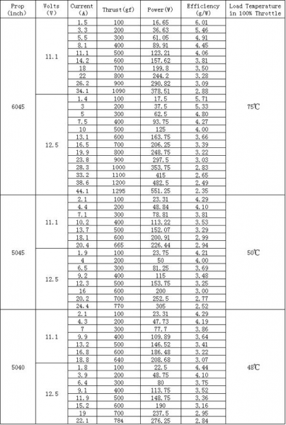

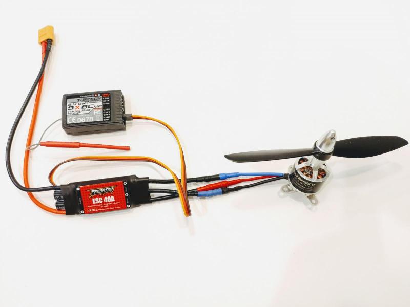

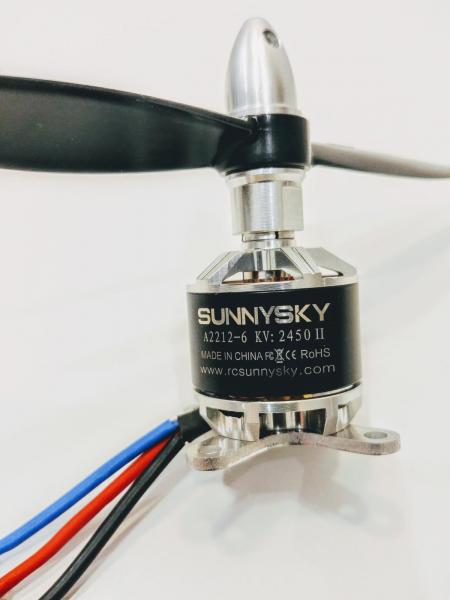

Takie śmigło użyłem do prób. https://www.banggood.com/Sonicmodell-F1-Wing-FPV-RC-Airplane-Spare-Part-6045-6X4_5-Propeller-p-1290701.html?rmmds=myorder&cur_warehouse=CN To śmigło pobiera max 21A i "ciąg"na wadze tylko 280g. A wg producent silnik Sunnysky A2212-6 2450kV ze śmigłem 6x4,5 dla zasilania 11,1V może pobrać max 34A i mieć ciąg 1090g (patrz tabela 2 posty wyżej). Fikcja?
Szukam innego zestawu silnik+ śmigło+regulator co umożliwi mi samodzielny wyrzut modelu z ręki podczas startu.Nowy zestaw do Su35 gotowy: silnik 2450kV, regulator 40A, śmigło 6x4,5. Od 75 do 100THR zestaw wydaje dźwięk jak gwizdek. Pierwszy raz coś takiego słyszę. Czy to wina zbyt miękkich końcówek śmigła? Przy następnych próbach sprawdzę zestaw na " hamowni" czy aby na pewno uzyskam deklarowany przez producenta ciąg na poziomie 1000g.

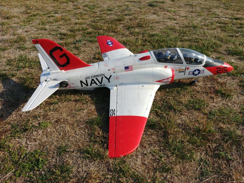

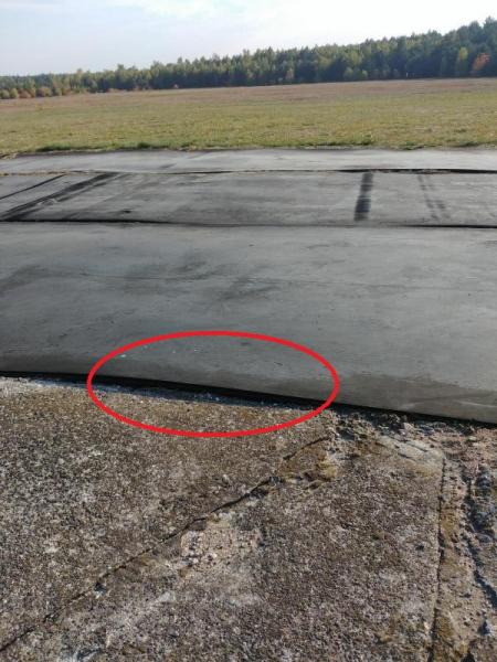

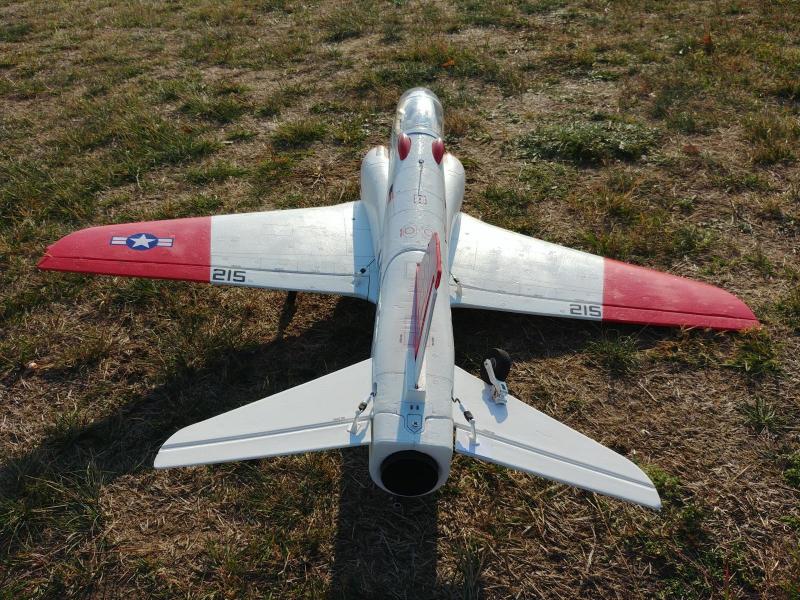

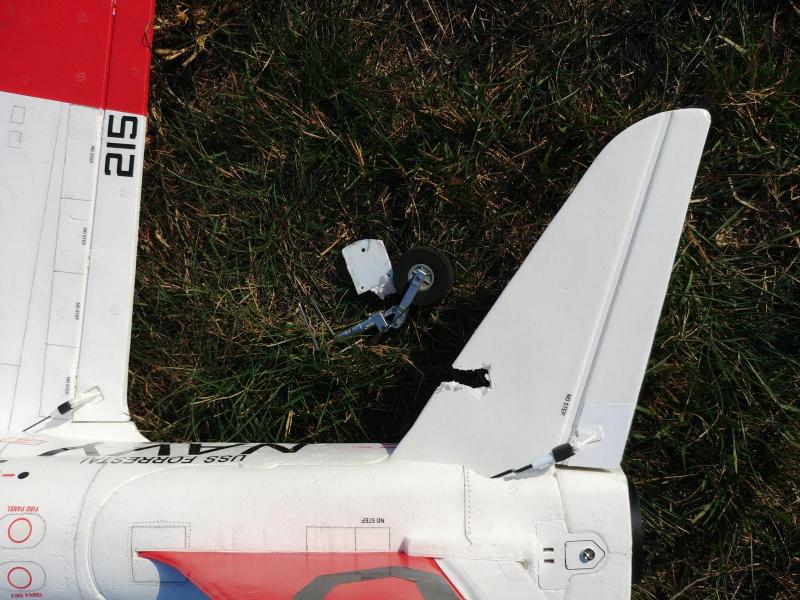

Wykonałem pierwszy lot modelem z turbiną EDF. Model lata makietowo, pięknie odrywa się od pasa startowego i ten dźwięk turbiny . Trochę brakuje większego wychylenia na sterach wysokości bo reaguje powoli a za to muszę ograniczyć wychylenia lotek w końcowym zakresie bo reaguje trochę nerwowo. Lądowanie zaliczyłem poprawne poza małym ale...nierówność pasa na łączeniu płyty i czarnej grubej gumy spowodowała urwanie prawego podwozia, które ugrzęzło w ... zobaczcie na zdjęciach. 3 minuty pierwszego lotu to trochę mało aby opisać więcej właściwości lotnych modelu. Sprawca urwania podwozia- 117 odpowiedzi

Loty przy wietrze powyżej 3,6 m/s i porywach 6 m/s to już nareszcie standard. Lądowanie przy podmuchach wiatru opanowane. Latam, latam i latam (na High Rate) póki pogoda pozwala.

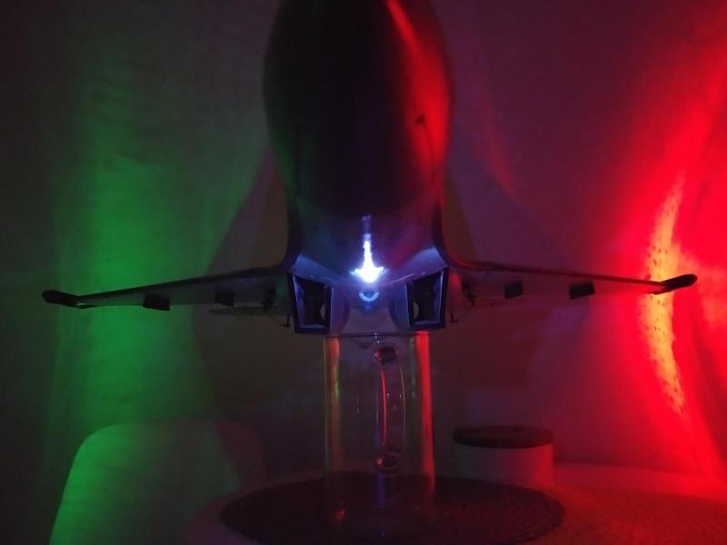

Pogoda deszczowa tak więc...model dostał światło lądowania. Dioda LED skierowana lekko w dół dla lepszej widoczności z ziemi.

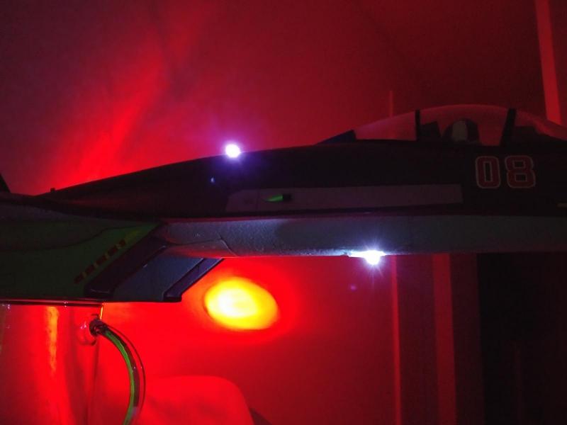

I polatałem na śmigle TGS 6x4E. Ku mojemu zaskoczeniu po 3 minutach (dużo latałem na THR max) usłyszałem dziwny dźwięk silnika tak jakby chciał silnik przyspieszać i zwalniał znowu przyspieszał i zwalniał. Wylądowałem - LiPol 1300mAh 75C na każdej z cel miał 3,86V był ciepły jak zawsze, silnik trochę ciepły jak zawsze ale regulator wg mnie zbyt gorący. Czym takie zachowanie silnika mogło być spowodowane? Pozwoliłem sprzętowi ostygnąć, podłączyłem kolejny pakiet 1300mAh 30-40C i wszystko było OK - tym razem jednak nie dawałem THR na maxa podczas lotu. Na śmigle TGS 6x4 pętlę robi bez problemu :-). Obiecuję i obiecuję a filmu z lotów znowu nie ma. A latałem jak już się ściemniało i model był jak ciemna plamka na niebie - no ale mocne LEDY i te "dopalacze" LED

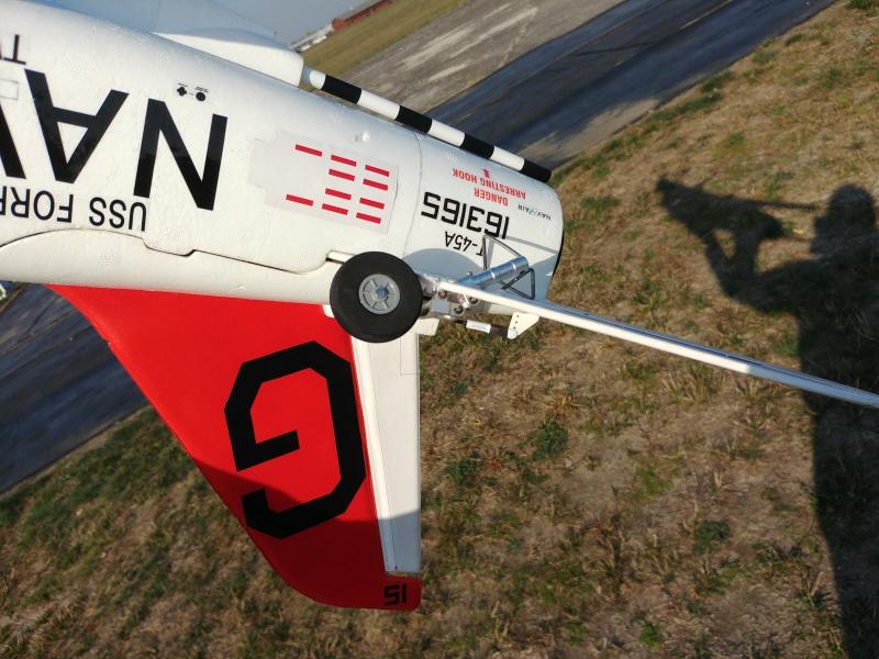

Wreszcie na świeżym powietrzu - regulacje, ustawiania, próba silnika, kołowania. Konieczne było zaklejenie kilku śrubek od podwozia bo w wyniku drgań luzowały się. Ku mojemu zaskoczeniu małe koła dobrze radzą sobie z nierównościami pasa startowego. Podwozie świetnie pracuje na wybojach - modelem mocno nie trzęsie, nie buja. Tak długo latałem akrobatami że nie starczyło czasu na lot odrzutowcem GOTOWY DO LOTU. Przy następnej wizycie na lotnisku planowany MAIDEN FLY.- 117 odpowiedzi

Umiejętność lądowania muszę jeszcze poćwiczyć. Aby nie uszkodzić podwozia i modelu przy lądowaniu na trawie tymczasowo zrobiłem zamianę - zdemontowałem osłony kół a koła zmieniłem z 50mm na 75mm. Wkrótce ponowne loty z nowym podwoziem.

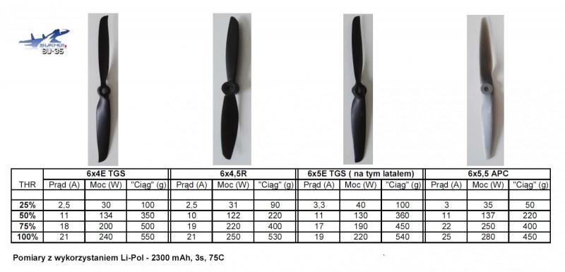

Pobawiłem się różnymi typami śmigieł. Poniżej wyniki. "Ciąg" rozumiany jest jako nacisk modelu skierowanego dziobem na wagę. Obecnie latam na śmigle 6x5E - jest OK tak podczas startu jak i w locie. Moje wrażenia po próbach ze śmigłem 6x4E - odczuwalne jest, że model będzie miał większą prędkość podczas startu z ręki i podczas lotu.

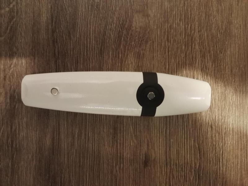

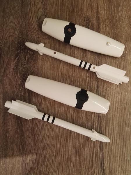

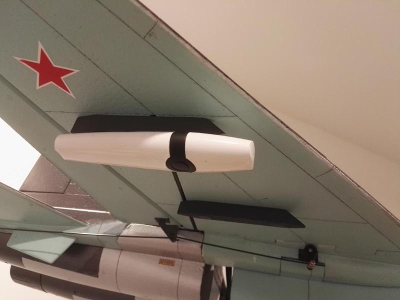

Zasobnik z urządzeniami do walki ektronicznej - obudowa po płaskim pisaku ???? pomalowana na biało z przyklejonymi magnesami neodymowymi. Waga 5 g.

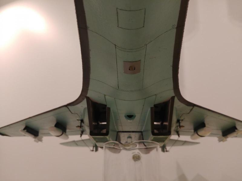

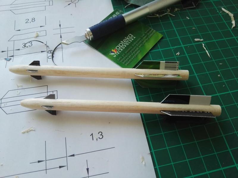

Pylony przygotowane do podczepienia uzbrojenia- widoczne blaszki z nożyka modelarskiego, które mocno będą trzymać magnesy neodymowe przyklejone do rakiet itp. Warto zbierać stare pisaki lub pojemniki po tuszach od rzęs ????. Dobrze nadają się na zbiorniki, zasobniki. Ale o tym w kolejnych postach.
Pylony schną po malowaniu a na stole modelarskim montaż rakiet R-37. Miło tak pracować gdy zza okna dociera już od 2 godzin dźwięk silników z bazy w Krzesinach. Dzisiaj nad Poznaniem tylko Awacs, F-16, F-18, Rafale, Tornado... Ćwiczenia NTM 2018 - muzyka dla moich uszu.
