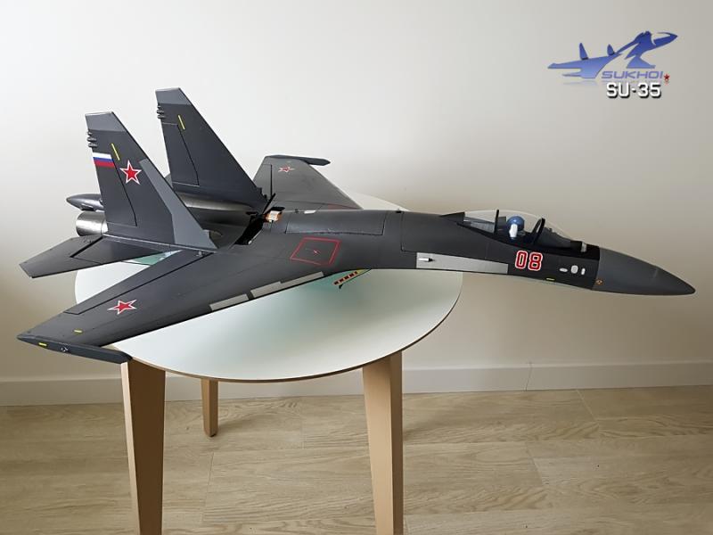

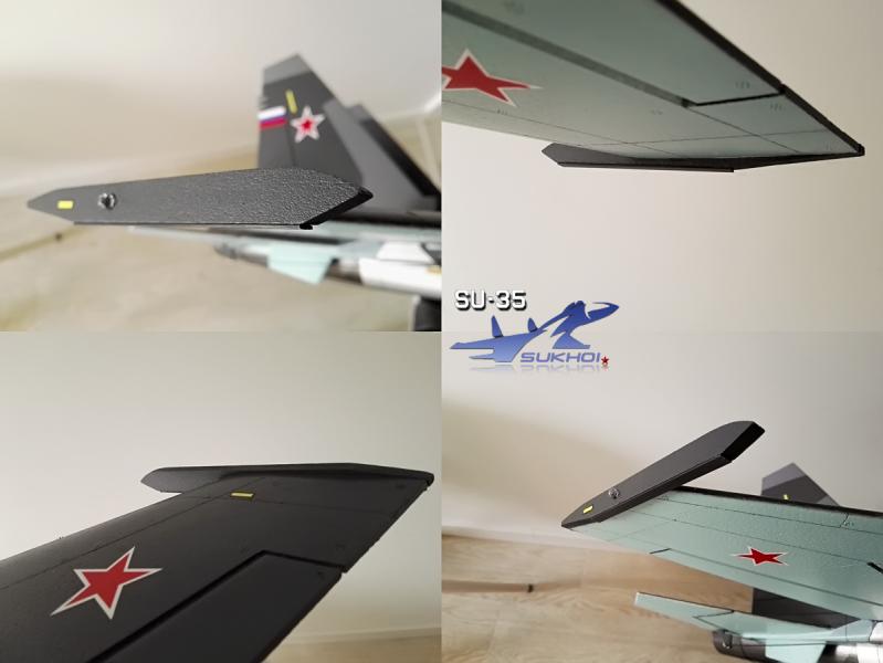

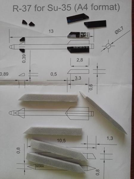

Model wygląda łyso od spodu. W przygotowaniu pylony podskrzydłowe i rakiety na pylony na końcu skrzydeł. Rakiety mocowane będą na małe magnesy neodymowe.

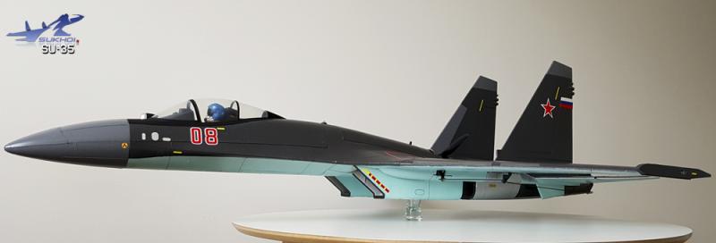

Model odbył swój pierwszy lot. Małe trymowanie i lata jak po sznurku. Przy wyłączonym silniku leci w linii prostej jak szybowiec. Ponieważ przez moje dodatki makietowe jego waga nieco wzrosła i że silnik słabszy niż w fabrycznym zestawie (2200kV zamiast 2400 kV) to pętli chętnie nie robi ????. No ale widok mocnych świateł i te dopalacze w silnikach wszystko wynagradzają. Model lata zgodnie z moimi oczekiwaniami.
