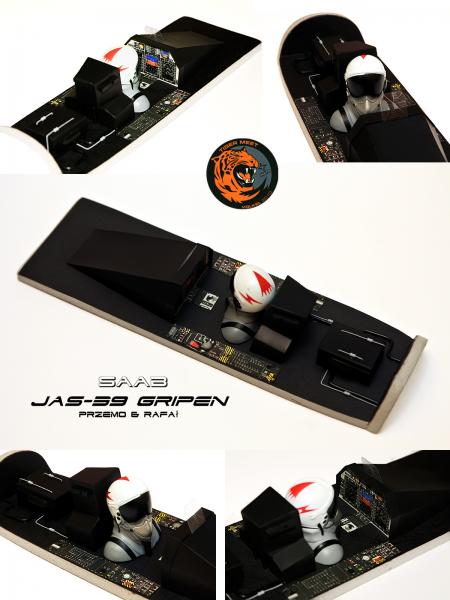

Ze względu na jesienną pogodę z cyklu nazwanego przez Przemka pt.: "Poznań się nudzi" mała fotka z postępujących prac przy Gripenie. Model otrzyma nowy kokpit. Pilot także ma nowy mundur i wyposażenie -
