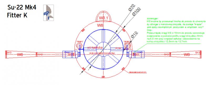

  1. Plany to ogólny zarys. Wzmocnienia na pewno będą chociażby ze względu na montaż podwozia - czas a przede wszystkim wstępna konstrukcja pokaże co, gdzie i jak. Zanotowałem Twoją uwagę na moich planach. I w tym momencie licząc na pomoc EDFowców wziąłem pod uwagę poniższe elementy z prośbą o ich zweryfikowanie i wytypowanie optymalnego zestawu dla modelu o wadze RTF 1-1,2 kg EDF http://www.hobbyking...5inch_70mm.html lub http://www.hobbyking...d_Fan_Unit.html SILNIK http://www.hobbyking...outrunner_.html lub http://www.hobbyking...nner_450w_.html lub http://www.hobbyking...v_for_70mm.html

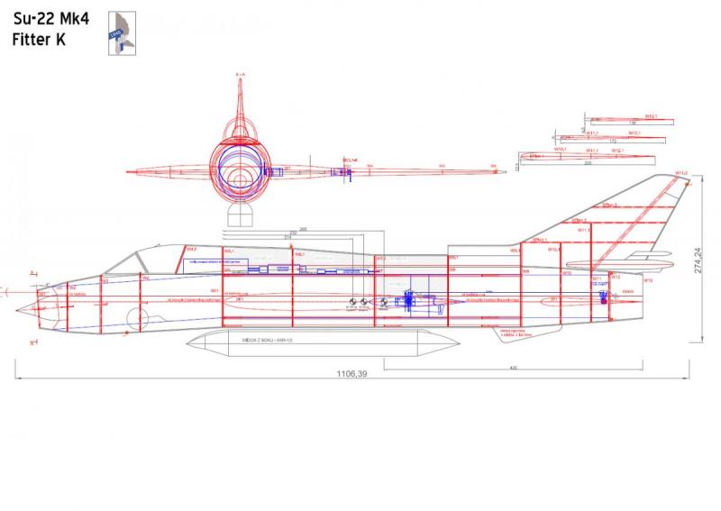

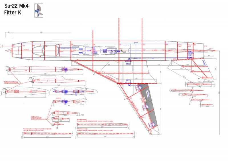

  2. Witam Zafascynowany osiągnięciami Roberta (Robertus z pfmrc.eu) związanymi z projektem, budową i udanymi lotami modelu Su-22 postanowiłem również zaprojektować, zbudować i oblatać model Su-22 M4 ale z napędem EDF 70mm. Pozostawienie pustego kadłuba dla napędu EDF było dla mnie wyzwaniem w zakresie rozmieszczenia elementów mechanicznych i elektroniki stąd poniższe założenia ogólne. Założenia ogólne: 1. Model balsa-sklejka (nie wykluczam użycia styroduru na stateczniki poziome, pionowy i część skrzydeł) - wręgi kadłuba, skrzydeł, SW, SK - sklejka 2mm - wzdłużne usztywnienia kadłuba i skrzydeł - listewka sosnowa 5x2mm - pokrycie balsa 1,5mm 2. Skrzydła bez mechanizmu składania - rozłożone na stałe 3. Bez ruchomego steru kierunku (SK) 4. Ster wysokości - za pomocą lotek lub jak w samolocie tylne płyty statecznika poziomego 5. Podwozie - na stałe z ruchomy przednim podwoziem z możliwością ich demontażu dla startu z ręki i lądowaniu w trawie Wstępnie wygląda to jak na planach poniżej. Korzystałem z wielu publikacji, monografii i dokumentacji technicznej. Planuję wykonać model w pierwszym malowaniu jak poniżej nr boczny 3407 z JW Powidz z liskiem z Powidza. Temat dedykuję mojemu ojcu, który długie lata służby w JW Powidz spędził przy samolotach Ił-28, Su-7, Su-20 i Su-22. LICZĘ NA POMOC MODELARZY MAJĄCYCH DOŚWIADCZENIE W BUDOWIE MODELI BALSA-SKLEJKA I Z NAPĘDEM EDF. Dla mnie to nowość Wszelkie informacje na temat pierwszego malowania Su-22 M4 nr 3407 z godłem w postaci lisa mile widziane.

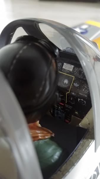

  5. Bez konkretnych danych (imię , nazwisko itp) nie mogę złożyć pisma do Dowództwa bazy w Krzesinach bo nie będzie ono rozpatrywane. Najpierw my musimy się konkretnie zorganizować a potem te dane przesłać i oczekiwać odpowiedzi/zgody na proponowany przez nas termin lub jeżeli chcielibyśmy uczestniczyć w lotach to oczekujemy terminu wskazanego przez nich. DO 30 PAŹDZIERNIKA 2014 zbieram chętnych - jak będzie nas powyżej 15 to wtedy poproszę o podanie PESEL i nr dowodu osobistego.

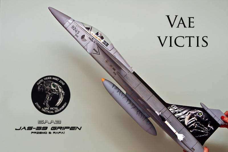

  7. Fotografia nie pokazuje wszystkich moich niedociągnięć związanych z zabawą aerografem. Następnym razem będzie lepiej - nabrałem doświadczenia w operowaniu aerografem i zabawą związaną z doborem farb itp. Pozwól mi jeszcze jeden sezon polatać Gripenem i F-22 a potem jak zasmakuję w F3A (coraz bardziej mnie to kręci) to modele osobiście przywiozę do Ciebie lub przekażemy innemu ZBOCZEŃCOWI Miło że się podoba. Szczegółowych relacji nie zamieszczam bo ciągle podglądam i korzystam z relacje Przemka i chyba lepiej bym ich nie opracował.

  10. Mustang - to co lubię Zamierzasz robić klapy i podwozie - zobacz jak ja to zrobiłem w małym modelu - może tu uzyskasz interesujące Ciebie odpowiedzi. http://pfmrc.eu/index.php?/topic/33794-p-51d-mustang-z-art-tech/?p=463802 Wrzuć foty z postępu prac.

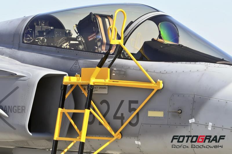

  12. Podczas sobotnich pokazów lotnicznych na terenie lotniska w Poznaniu-Krzesinach zorganizowanych w ramach święta 2. Skrzydła Lotnictwa Taktycznego i 31. Bazy Lotnictwa Taktycznego - 60 - lecie Polskich Skrzydeł na Krzesinach - miałem ogromną przyjemność siedzieć za sterami prawdziwego JAS-39 Gripen numer boczny 9245 - ten sam który ma mój model. Obecnie samolot nie ma okolicznościowego malowania ze spotkania Tiger Meet z 2010 roku. Jak powiedział mi czeski pilot tej maszyny, były one wykonane tylko na tą okoliczność w postaci naklejek a potem ściągnięte. Pilot czeskiego Jas-39 Gripen odpoczywa w cieniu swojej maszyny spoglądając jak startuje nasz Mig-29. Wsiadam do kabiny Gripena.
  13. Kolejne pakiet wylatane. Zbiornik świetnie się trzyma podczas lotu, nie spowodował żadnych zmian we właściwościach lotnych modelu. Nowy wygląd cieszy oko moje i widzów.

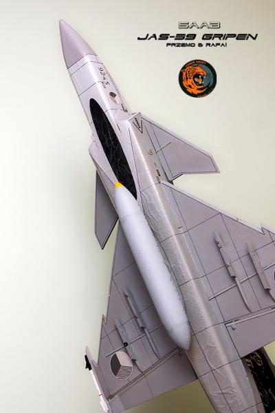

  15. RAFALR30
    Samoloty RAFALR30

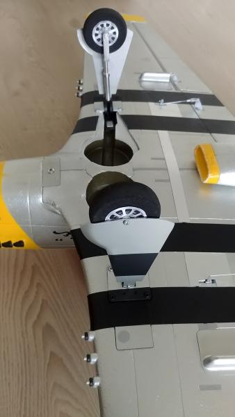

    P-51D Mustang HK 1,2m Długość 106,5 cm Rozpiętość skrzydeł 120 cm Waga 1155 g (wg producenta) Waga modelu bez akumulatora: 1155 g Waga modelu do lotu z akumulatorem 2200mAh: 1300 g, CIĄG - 960g przy śmigle 10x8 - 6900 obr/min. Wyposażenie: Silnik bezszczotkowy "out runner" 800kV Regulator 30A HK Akumulator 11.1V Li-Po 2200mAh Śmigło GWS 10x8 czterołopatowe, 6900 obr/min. Serwa 6xHK 9g (2x lotki, 2xklapy,1x ster wysokości, 1 x ster kierunku połączony z tylnym kołem) Chowane podwozie główne, klapy, otwierana i zamykana kabina (sterowanie przełącznikiem) Moje zmiany w stosunku do wersji fabrycznej: - klapy - tylne koło (przeniesione w miejsce właściwe) - umakietowienie wnętrza kabiny+pilot - nowe mechanizmy chowania głównego podwozia - imitacje karabinów na skrzydłach

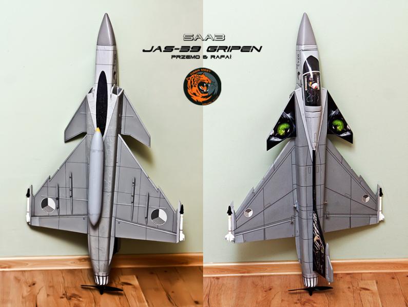

  19. Gripen powrócił z modelarskiego SPA ze wzwmocnionym dwiema listewkami od środka kadłubem, wyszpachlowanym i odmalowanym dziobem, odświeżonymi liniami podziału i zbiornikiem paliwa przyczepianym na 2 magnesy neodymowe. Waga wzrosła o 30g.
