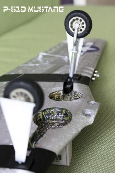

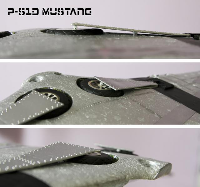

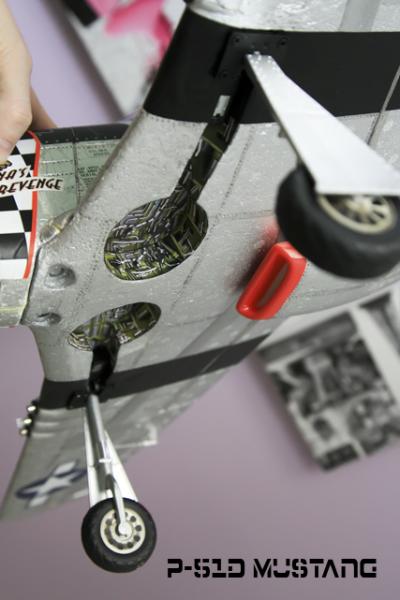

  15. W dolnej części skrzydła w kanał gdzie znajdują się przewody wkleiłem płaskownik węglowy (grubość 0,5mm, szerokość 5 mm). Uzyskałem w ten sposób niesamowity efekt usztywnienia/wzmocnienia skrzydła. Mechanizmy zamocowane wraz z pozostawieniem zapasu okablowania co umożliwia jego wyjęcie i demontaż goleni, śrubki pomalowane na czarno, maskownice kanałów kablowych przyklejone, czarne pasy w dolnej i górnej części skrzydła przyklejone. Niestety nie udało się całkowicie schować kół w komory. Mimo wszelkich prób "odchudzania" poszczególnych elementów wystają w pewnym miejscu na około 3mm poza obrys. Gdybym zrobił zwykłe golenie np.: z 3mm drutu to koła idealnie schowałby się, ale chciałem zachować "oryginalny makietowy" wygląd. Nawet mniejszej średnicy piankowe koła (45mm) mają tę samą grubość co oryginalne gumowe o średnicy 50mm. Jutro wrzucę fotki i może krótki filmik. THE END (w temacie chowanego podwozia głównego)

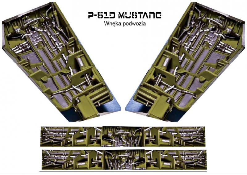

  20. Gdyby ktoś miał ochotę wykonać wnęki podwozia (nie tylko w P-51D Mustang) poniżej załączam szablon do pobrania.

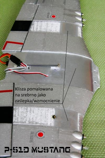

  21. Od góry miejsca wycięte na mechanizmy podwozia zaślepione kliszą a powierzchnia pod którą znajdują się komory koła i w której umieszczony jest serwomechanizm klap wzmocniona także kliszą. Całość pomalowana na srebrno. Od spodu będzie wklejony płaskownik węglowy w kanale którym jest całość okablowania od oświetlenia, lotek i dodatkowo od mechanizmów podwozia. Mechanizmy podwozia mają już przedłużone kable. Golenie podwozia odchudzone. Pozostaje montaż podwozia i naklejenie nowych (trochę szerszych) czarnych pasów na skrzydłach i lotkach. Niedługo META

  24. step by step - wnęka podwozia na podstawie zdjęcia wnęki prawdziwego P-51D Mustang.
