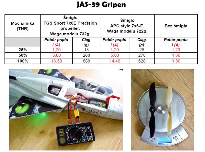

Słuszna uwaga Robercie. Przecinek źle postawiłem przy pomiarach i tłumaczę co miałem na myśli pisząc o ciągu. CIĄG - różnica pomiędzy wskazaniami na wadze przy 100% mocy silnika a wagą modelu z pełnym wyposażeniem. Właściwa tabela poniżej. Wg producenta silnik GF2210/20 ze śmigłem 7x6 powinien generować ciąg 730 g i pobierać max.15,5A. -

Mając do dyspozycji 2 rodzaje śmigieł 7x6 TGS Sport 7x6E http://www.hobbyking...?idProduct=7942 APC style 7x6-E http://www.hobbyking...?idProduct=5436 oraz wagę i miernik pożyczony od kolegi postanowiłem wykonać pomiary. Pierwszy pomiar polegał pomiarze poboru prądu podczas pracy silnika bez założonego śmigła oraz po założeniu dwóch rodzajów śmigieł. Drugi pomiar polegał na na zmierzeniu "ciągu" - model dziobem pionowo oparty o wagę, włączony silnik i obserwacje wyników na wyświetlaczu. A oto wyniki. Moje wnioski: 1. Obydwa śmigła generują mocny moment obrotowy co przy ustawieniu modelu dziobem w dół pionowo na wagę i włączeniu silnika podowowało obracanie modelu jak bączka. Jest to ten efekt, który zauważyłem podczas lotu - model mocno przechyla na lewe skrzydło - i dlatego musiałem dokonać trymowania lotek. 2. Śmigło TGS pobiera większy prąd przy 100% mocy 3. Śmigło TGS generuje większy "ciąg" przy 100% mocy 4. Zestaw śmigła TGS z kołpakiem waży 20g a śmigła APC z prop severem waży 10g 5. Zmiana rodzaju śmigła z APC (lżejsze) na TGS (cięższe) powoduje konieczność przesunięcia pakietu Li-Pol 1300mAh o 2,5 cm w stronę dziobu w celu poprawnego wyważenia modelu. 6. Śmigło TGS generuje dużo większy hałas niż śmigło APC 7. Pomimo, że pomiary pokazują że śmigło TGS generuje większy "ciąg" miałem wrażenie, że trzymając model w ręku przy 100% mocy większy "ciąg" generuje śmigło APC Moje odczucia z pkt.7 muszę sprawdzić w praktyce przy rzucaniu modelu podczas startu i obserwacji w locie. -

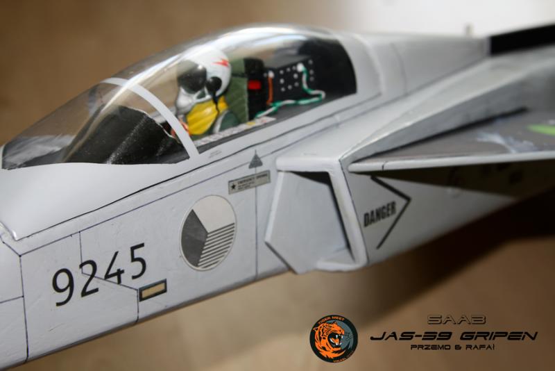

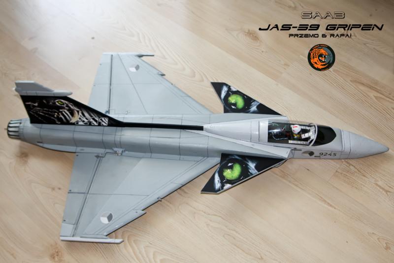

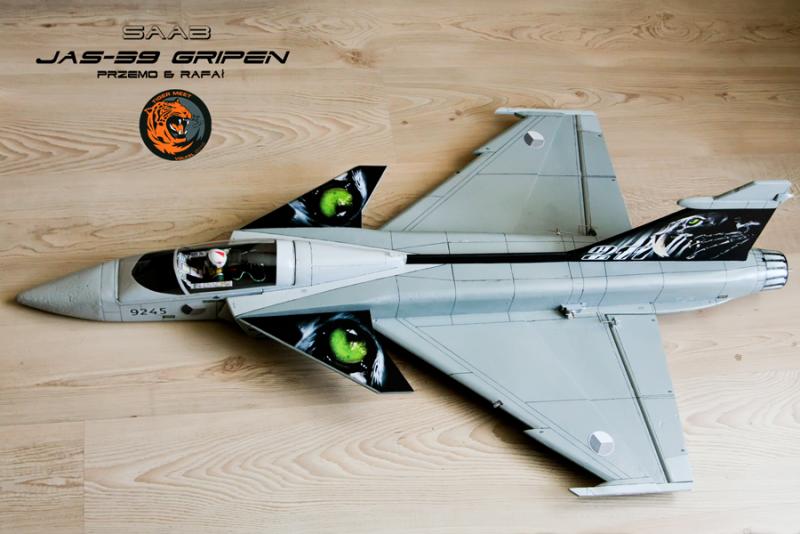

Model waży bez akumulatora 620 g. Po włożeniu Li-Pol Turnigy NANOTECH 1300 mAh, 25-50 C całkowita waga to 732 g. Oświetlenie jest dobrze widoczne a zwłaszcza oświetlenie dyszy silnika. A jednak kolega nakręcił moje pierwsze zmagania z Gripenem - istne rodeo w powietrzu. https://youtu.be/Nh77eaBsfQM -

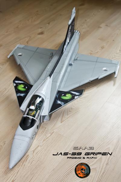

NO I POLECIAŁ Zestawienie: - SILNIK - Emax GF 2210/20, 1534 kv, 170 W - ŚMIGŁO - TGS Sport 7x6E Precision propeller (jak na zdjęciach powyżej) - AKUMULATOR - Li-Pol Turnigy NANOTECH 1300 mAh, 25-50 C Model wyważony przed startem idelnie. Nie mając pewności co do prędkości startowej modelu ustawiłem lotki (jako ster wysokości) na 100% wychylenie a wychylenia lotek na 50%. Kolega rzucił model z ręki i zaczęła się zabawa. Jakież było moje zdziwienie bo model ruszył ja dziki mustang a minimalny ruch SW wyrwał model prawie pionowo w górę jak rakietę. Kontra SW i idzie pionowo w dół, kontra i znów w górę....latał jak po sinusoidzie i ciągle kontrowałem także lotkami bo strasznie przewalało go na lewą stronę jednocześnie pochylając dziób w dół. Tak byłem zajęty obserwacją modelu i minimalizacją moich ruchów drążkiem, że nie pomyślałem o przełączeniu wychylenia SW na 50%. WALKA i EMOCJE... spokojne sprowadzenie modelu na ziemię dla ostudzenia atmosfery. Do drugiego lotu SW na 100% ale zaraz po wystartowaniu i nabraniu wysokości przełącznikiem zminimalizowałem wychylenie SW na 50%. Minimalne ruchy na 50% wychylenia dla SW i lotek i wszystko OK. Teraz trymowanie lotek aby nie przewalało go na lewą stronę. Udało się. Ale ale - na 100% mocy kładzie dziób w dół a przy 50% mocy idzie w lini prostej jak po sznurku...małe przetrymowanie i jest lepiej. Kilka kółek, lot a na małej wysokości - jest świetnie. Do trzeciego lotu SW na 50% przy starcie i w lotach także 50%. Małe kolejne trymowanie - GRIPEN OPANOWANY MOJE WNIOSKI: Ten model lubi prędkość i przy tym silniku i śmigle lata bardzo szybko - szybciej niż mój F-18 z silnikiem Turnigy D2826-6 2200kv Outrunner Motor . W Gripenie na pewno silnika na D2826-6 nie będę wymieniał. Pięknie lata i prawidłowo reaguje na stery przy pełnym zakresie mocy silnika. Pętla- nic prostszego. Model przy 50% wychyleniu SW i jego gwałtownym zaciągnięciu robi ją bardzo ciasno i "przysiada" na ogonie prawie jak kolegi F-22 ze sterowanym wektorem ciągu. Pętla przy łagodnym zaciąganiu SW także przyjemna i wpełni kontrolowana. Beczka przy następnych lotach Lądowanie - ależ tu było moje zdziwienie . Wystarczy wyłączyć silnik a model sam zmniejsza prędkość i łagodnie opada wytracając wysokość. Żadnego opadania na dziób czy na ogon lub przechylania na skrzydło - bajeczka. Ogólnie model przy pełnej prędkości bardzo szybki i zwinny. Przy ograniczeniu prędkości można się pobawić w loty na małym pułapie (tak dla fotoreporterów), lądowanie to tak jak by na autopilocie. Pozostaje mi do rozwiązani nadal jeden problem - podczas lotu z prędkościami poniżej około 70% mocy silnika model leci w linii prostej a zwiększenie mocy do 100% powoduje, że pochyla dziób w dół (nie zadziera do góry) i muszę kontrować SW. Przy następnych lotach będę musiał znowu trochę przetrymować SW - sam jestem ciekaw kiedy osiągnę zadowalający kompromis. Filmiku nie mam bo każdy z kolegów chciał pooglądać model w locie. PRZEMO - gratulacje za dobrą konstrukcję ode mnie a także od kolegów z którymi wczoraj polataliśmy. Wojtek Sz - oświetlenie także zrobiło wrażenie. Dziękuję. C.D.N. -

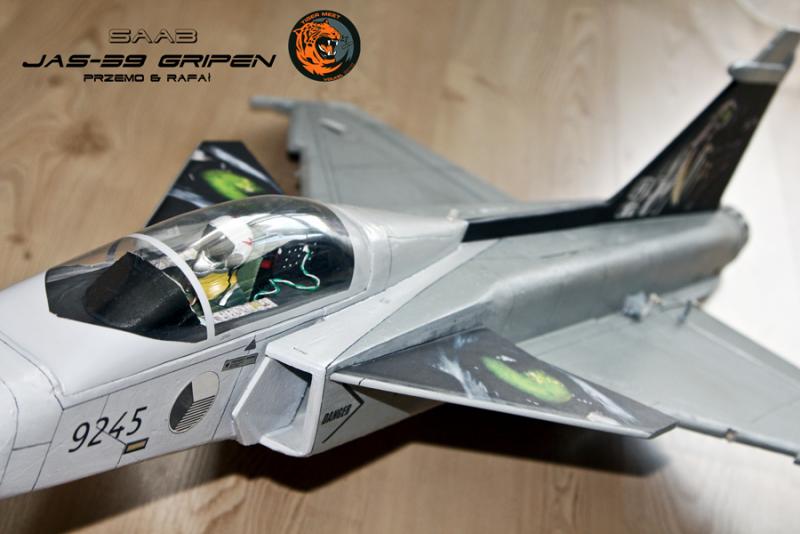

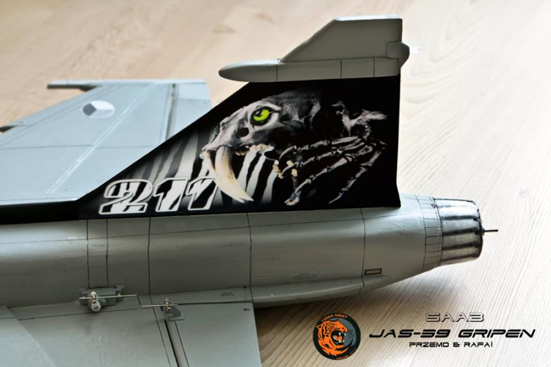

Model piękny bo przez Przema zrobiony i z elektroniką sterującą oświetleniem w Twoim wykonaniu. Ja tylko naklejki inne nakleiłem i nowe wyposażenie elektroniczne do środka dałem. Pylony podskrzydłowe zrobione - trochę pomniejszone (nie w skali) tak aby nie wystawały poza dolną część kadłuba. Podkleję je jak i rakiety na końcach skrzydeł gdy oblatam model. Na razie pogoda nie sprzyja lotom. -

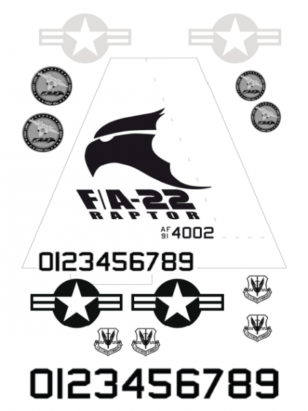

"Malowanie" zakończone. 3. Kalkomania Taki sobie szablon przygotowałem - oklejanie modelu F-22 NEGATIVE (człon trafny i wymyślony przez Robertusa ) RAPTOR trwa... kalkomania - FA-22.pdf- 223 odpowiedzi

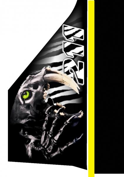

Jeszcze długa droga przede mną zanim dojdę do takiej wprawy w malowaniu by wykonać Gripena wg kamuflażu jak powyżej. Gripen "przyleciał" z południa Polski (from Przemo) w barwach kolegów z dalekiej północy (Szwecja) a otrzyma barwy sąsiadów z południa (Czesi). Szablony gotowe - częściowo zaciągnięte z netu i przeskalowane tak by pasowały do modelu a inne zrobione przeze mnie od podstaw. -
