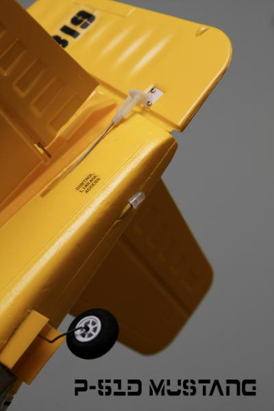

Zważyłem model. Waga modelu bez akumulatora: 637g (po wszystkich przeróbkach), bez podwozia 592g Waga modelu do lotu z akumulatorem 1300mAh: 737g, bez podwozia 692g Pozostałe dane: Długość 780 mm Rozpiętość skrzydeł 960 mm Waga 550 g (wg producenta) Silnik Bezszczotkowy "out runner" 700kV Regulator 25-30A HK BEC 2A Akumulator 11.1V Li-Po 1300mAh Serwa5x 9g (2x lotki, 1x ster wysokości, 1 x ster kierunku połączone z tylnym kołem, 1 x klapy) Komplet oświetlenia, imitacja strzelających karabinów maszynowych -

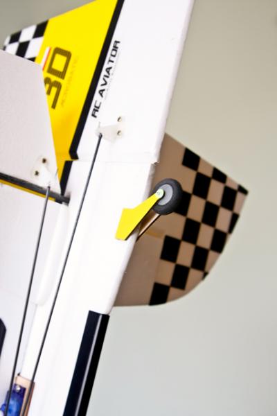

3D MAX (Batix) - pierwszy własnoręcznie wykonany model na którym uczyłem się latania modelami RC Długość 96 cm Rozpiętość skrzydeł 94 cm Waga modelu bez akumulatora: 484g. (po wszystkich przeróbkach) Waga modelu do lotu z akumulatorem 1300mAh: 584g Silnik Emax CF2822 Śmigło 9x6 na szybkie loty, 9x4,7 na loty wolniejsze Regulator ESC 18A BEC Serwa 4x Hextronic Hxt900 (2x lotki, 1x ster wysokości, 1 x ster kierunku) Akumulator Li-Pol 3s 1300 mAh Historia modelu - loty i przeróbki autorskie http://pfmrc.eu/inde...__fromsearch__1

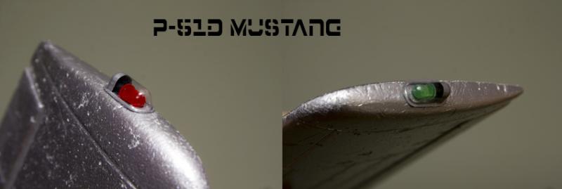

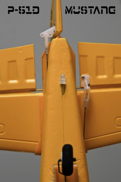

Oświetlenie gotowe - red, green na skrzydłach, white na ogonie i imitacja strzelających działek - 2xLED o silnym ukierunkowanym na przód kącie świecenia. i dodatkowo będzie nowy układ wylotu spalin -
Spoglądam na Miga w Twoim wykonaniu i wygląda bardziej proporcjonalnie niż inne jakie widziałem. Może to zasługa planów z airwara. Rozumiem, że zestaw oświetlenia nabyłeś ? Jeżeli skrzydło masz profilowane to chyba nie będzie problemu aby końcówkę kabla od oświetlenia podkleić do długiego drutu który będzie robił za tzw.:pilota" i przekuć sie na końcu skrzydła, prowadząc w pustej przestrzeni skrzydła przekuć się do komory silnikowej lub środka kadłuba - tam gdzie będzie cała elektronika. Tak robiłem w Mustangu, powiem więcej - drążyłem te kanały w pełnym skrzydle. A skoro temat malowania otwarty to poniżej moja propozycja Skoro w skali 1:72 jest to możliwe do wykonania http://s362974870.on...howtopic=209823 to myślę, że Ty dasz radę (nie podpuszczam ) Wybrany przez Ciebie schemat malowania jest efektowny wizualnie i jeszcze takiego nie spotkałem.
