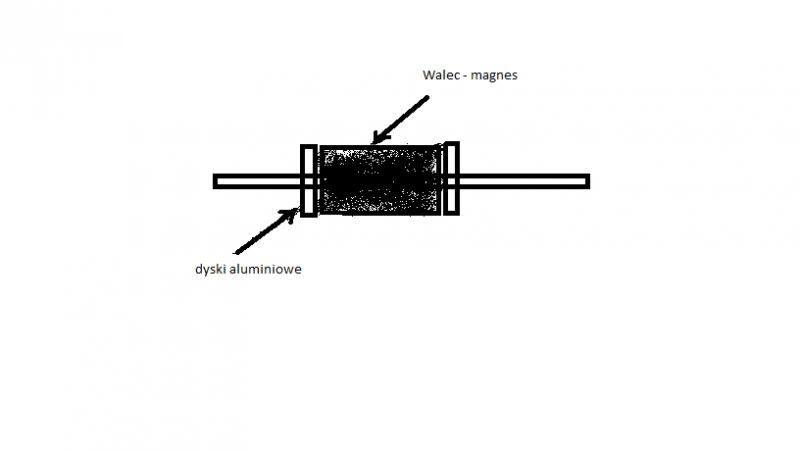

Pojeździłem. CA się nie sprawdziło, wytrzymało z trzy pakiety . Fakt jednak jest taki, że nie przygotowałem dobrze klejenia. Nie chciałem ryzykować zwiększenia luzów, więc nie ściągałem z wału "dysku" i magnesu. Zakropiłem CA z obu wewnętrznych końców magnesu (zrobiła się szczelina ok 1,5 mm między magnesem a dyskami)... Drugim razem spróbowałem zastosować 10 min żywicę Poxipola (nie miałem loctita). Tym razem ściągnąłem magnes i jeden z dysków, wał delikatnie potraktowałem papierem ściernym, odtłuściłem i skleiłem. Wyjeździłem kilkanaście pakietów, silnik często był gorący, że parzył, i jak na razie jest OK

Dzięki ! Nie miałem cierpliwości i pół godziny temu tak właśnie zrobiłem . Jak pojeżdżę, dam znać czy metoda się sprawdziła.
]Czym można unieruchomić magnes w silniku samochodowym? Rozkręciłem taki silnik i okazało się, że "walec" magnetyczny wirnika nie trzyma się ośki i wiruje na niej... czy można go jakoś skutecznie przykleić? Z grubsza ten wirnik wygląda tak :
