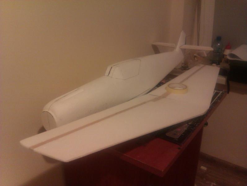

  19. Tylne wyważenie = zadzieranie nosa do góry w czasie lotu, wytracenie prędkości a co za tym idzie spadek sterowności i następnie model przewala się na jeden bok, w prawo, częściej na lewy i zaczyna spadać na ziemię jak kamień... jeśli jest wysoko nabiera prędkości powraca sterowanie i dalej można się bawić ale jest to uciążliwe strasznie. Tak zaobserwowałem w dniu wczorajszym. Dla mnie model wyszedł za ciężki. 300g to za dużo jak na taką zabawkę. Mała powierzchnia nośna, S1 i S2 tych samych rozmiarów a wyglądają na 2 x masywniejsze a i skrzydło ma wym. 800x200mm, a w P-40 tylko 800x150mm. Wiec i powierzchnia nośna mniejsza. To co dokonałem w ostatnim czasie dla sprawdzenia moich myśli... Zrobiłem model o tych samych wymiarach co P-40 ale waga max. 200g a nie 300. To samo wyposażenie...silnik, serwa (jedno więcej) regulator, pakiet i śmigło 6x5x5E. Udało się model wyszedł z fabryki z max. wagą startową 210g!!! i latał dosyć dobrze ale nawet niewielki wiatr mocno zakłócał zabawę i nie można się było połapać o co chodzi. Szybuje nawet lepiej i równiej niż z włączonym silnikiem! Jakby strumień zaśmigłowy lekko destabilizował model? Zamieszczam zdjęcie, dwa dni roboty. Jeszcze raz przysiądę do P-40 ale coś czuję, że grawitacja szybko go ściągnie na ziemię... ha ha Próby w wysokiej trawie zakończyły się z trzema dziurami w poszyciu, na szczęście niewielkie.
