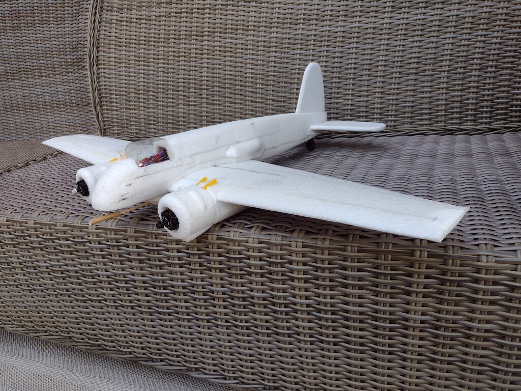

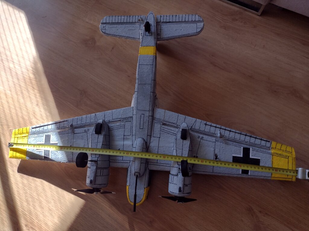

"Jaki koń jest każdy widzi " podobnie jest z moim Bre.693. Mówiłem że przypomina mi wieloryba, teraz bardziej kulturystę. Zobaczcie sami jaki zwalisty jest ten model o tali osy . Wymiary to rozpiętość 98 cm , kadłub 63 cm i waga do lotu 614 gram. Mimo ,że to centropłat ma dużo miejsca na baterie , ponieważ regulatory są w gondolach silników. a Oczywiście podwozie jest tylko do zdjęć. Czy będzie dobrze latał zobaczymy dopiero we wrześniu. Wszystkie modele od Marka świetnie latały , no może "Arsenal - Delanne 10C2" jest wyjątkiem , ale ten samolocik jest cały wyjątkowy. Bre. 693 jest fajny w budowie, może taki będzie również w powietrzu. Pozdrawiam Marek

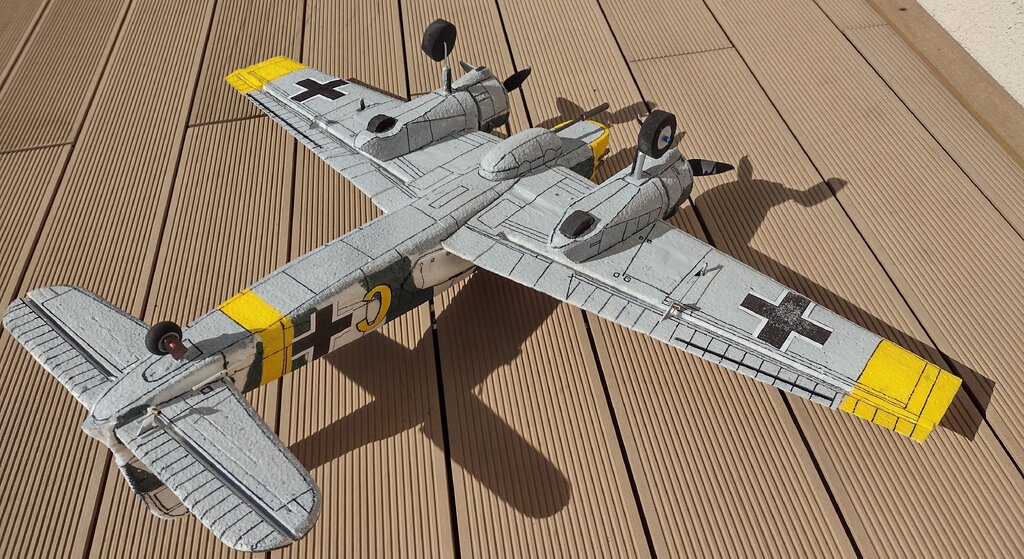

Model czekał na swój pierwszy lot kilka miesięcy ale wreszcie nadszedł i jego czas. I jeszcze fotki z lotniska ... -

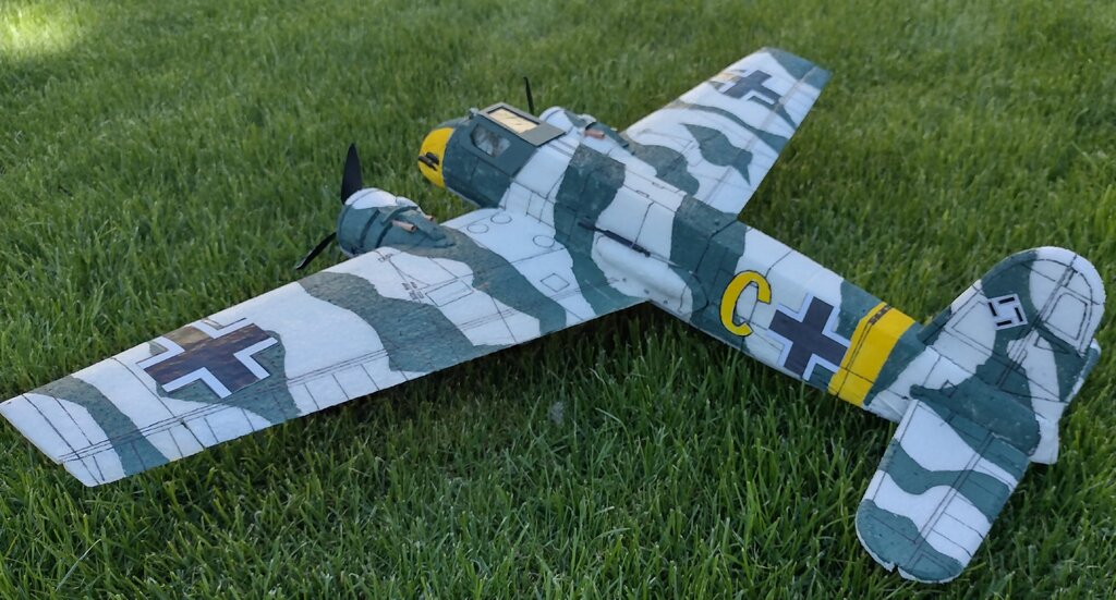

A jednak poleciał! Przyznam jednak, że podczas pierwszego startu samolot dał nurka w przylotniskowe zboże. Pomogła mała korekta kąta i siły wyrzucenia przy większej ilości gazu. Było dobrze.... -

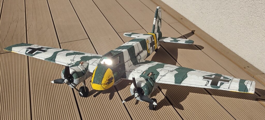

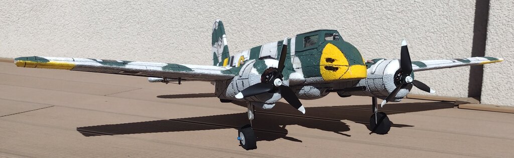

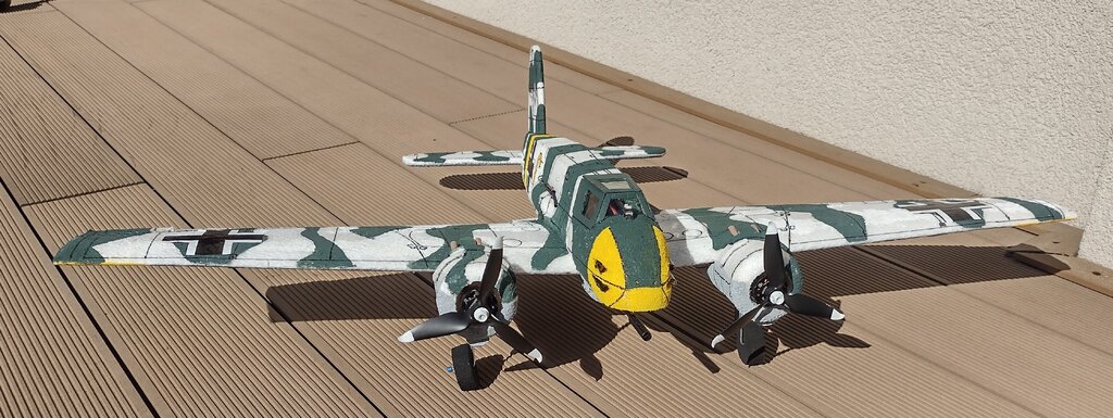

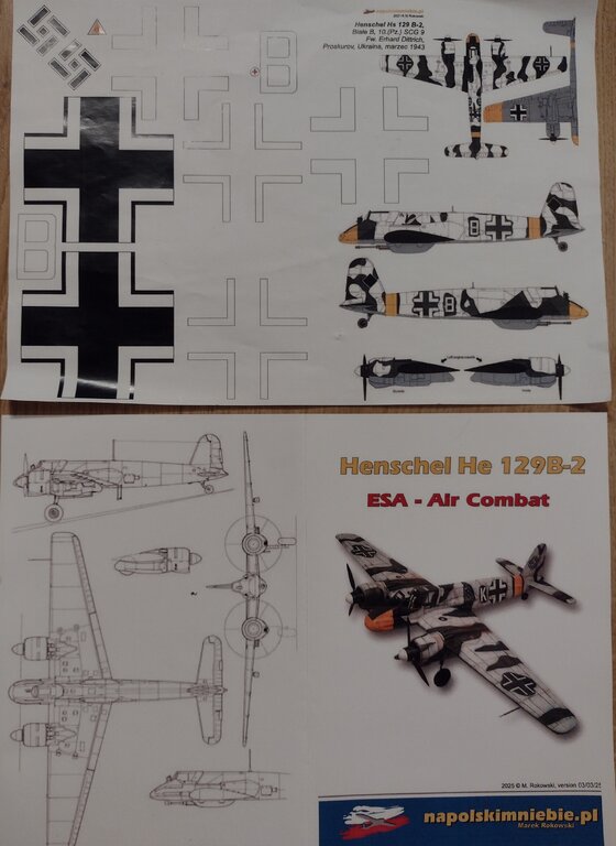

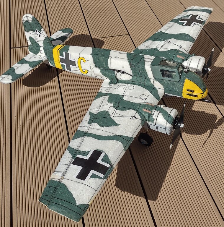

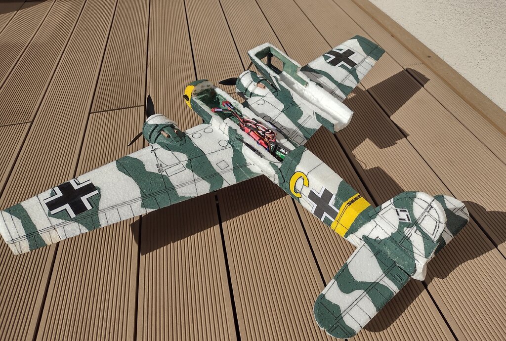

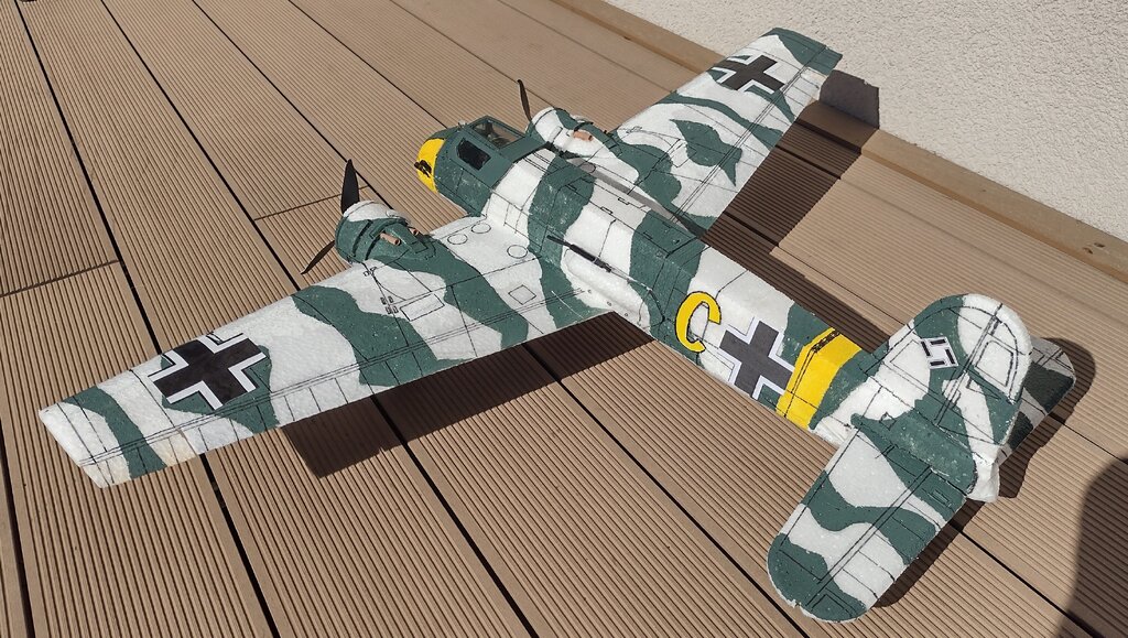

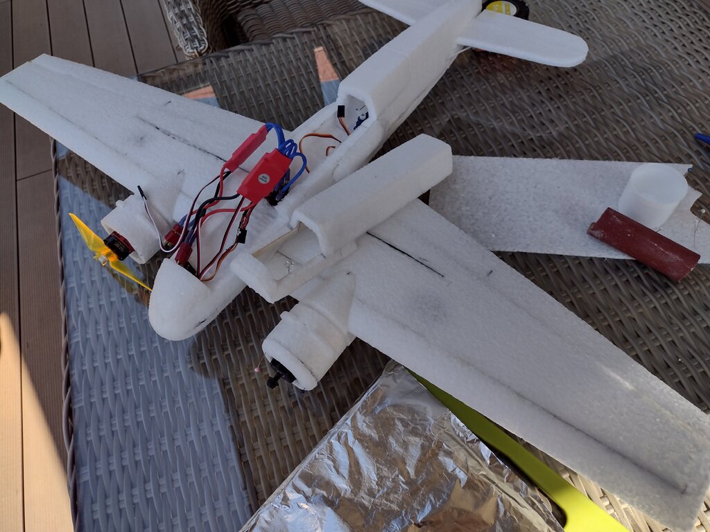

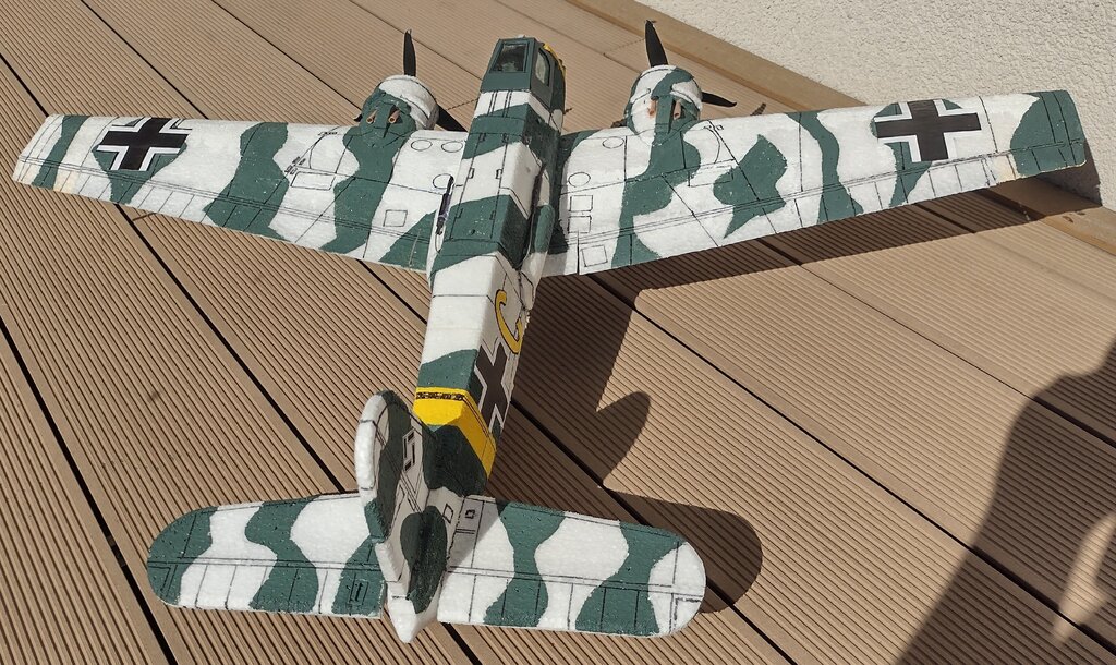

Masz rację Przemek zapewne więcej miejsca i trochę mniej gramów do dźwigania. Ja wykorzystuje kiedyś kupione / bardzo tanio okazyjnie / regulatory i musiałem się z nimi troche pomęczy. Tym którzy chcą budować od podstaw polecam propozycje Przemka Malowanie mojego Hs 129 B2 to oryginalny wzór używany w 1943 r na froncie wschodnim. Ciekawy , ale dla większych modeli. Wówczas przynosi większy efekt, niemniej samolocik wygląda tak jak na załączonych zdjęciach. Rozpiętość skrzydeł to 85 cm, długość kadłuba 58cm waga z baterią 1800 mAh 580 gram z 1550 mAh 540 gram. jaki będzie z niego wojownik zobaczymy , a wygląda tak: Miejsca nie za wiele, ale bateria mieści się swobodnie doskonale wyważając model. Ciekaw jestem jak zwrotny jest ten samolocik . Pozdrawiam Marek -

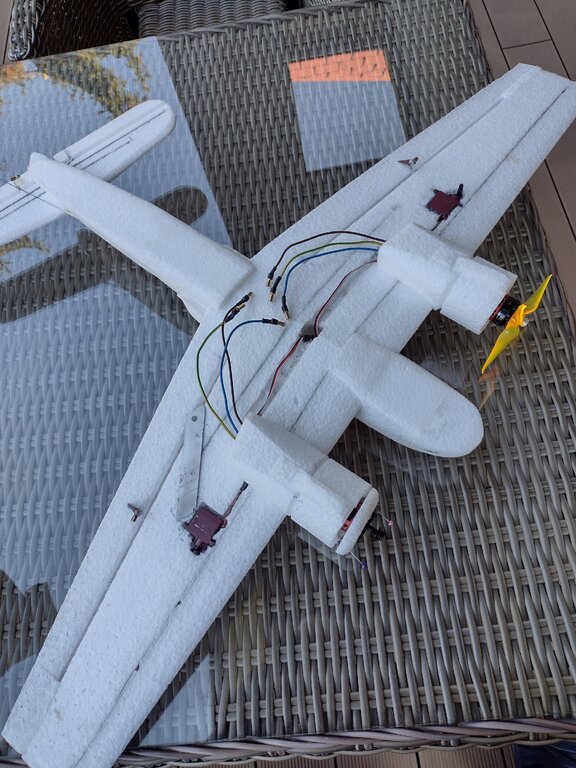

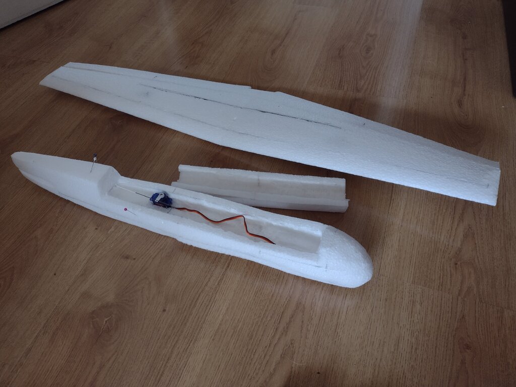

Szanowni Koledzy. Model gotowy ale wątpliwości dopiero teraz się nawarstwiają. Dlatego proszę jeżeli coś wpadnie Wam do głowy aby ułatwić , a właściwie rozwiać moje wątpliwości napiszcie co o tym sądzicie. Po pierwsze : jeżeli model wystartuje i poleci prosto w poziomie , to w przypadku gdy zaciągnę ster wysokości / znajdujący się po lewej stronie skrzydła/ całość pochyli się na prawo???? , bo ogon i ster wysokości znajduje się po lewej stronie i to ta lewa strona pójdzie jako pierwsza w górę w stosunku do całego skrzydła. Czyli samolot przechyli się w prawo / ciężki ponton/ i może być niebezpiecznie. Może?! A jakby zmiksować ster wysokości z lotkami ? Mix może by spowodował wyrównanie lub zniwelowanie przechyłu całości . Ale jeżeli tak, to czy lotki należy zmiksować minimalnie czy z dużym wychyleniem????? A może to nie nastąpi i tylko to jest mój wymysł. Może to nie ma znaczenia ten ster wysokości po lewej stronie? Chcąc temu przeciwdziałać uruchomiłem silniki tak jak na rysunku , ale na ster wysokości również będzie działał efekt zaśmigłowy który nie będzie obojętny dla całego układu , a może będzie??? Druga sprawa . Jeżeli podeprę model na osi podłużnej / 1/2 rozpiętości skrzydeł /cały zacznie przechyla się na prawo. Ponton umieściłem jak najbliżej osi podłużnej , jak tylko na to pozwalała mi wielkość śmigieł. Jest jednak znaczna różnica ciężaru . Czy mogę to zniwelować dociążając lewą stronę ? Czy to jest rozwiązanie? Czy to coś da? Tak uczyniłem przy moim B&V 141 i musiałem to wyważenie usunąć , ale tam była minimalna różnica między lewa i prawa stroną modelu. W P.111 to aż 31 gram A może nie potrzeba tego robić, bo ciąg ze śmigieł to zniweluje? Nie wiem co myśleć i co począć z tym problemem, a właściwie dwoma. Jeżeli ktoś ma jakiś pomysł będę bardzo wdzięczny. Pozdrawiam Marek -

Ostatnim elementem budowy była wymiana silnika i malowanie. Całość została złożona i mogę spokojnie powiedzieć że można zrobić lżej , stosując silniczki dronów i ich regulatory. Zapewne całość wyglądałaby również bardziej wiarygodniej / bardziej makietowo/ gdyż odstępy od siebie łopat śmigieł dawałby bardziej czytelną asymetrie całego zestawu. Model wzbudza bardzo duże zainteresowanie i pytania czy to poleci. Czy poleci???? Jeżeli poleci będzie to duża zasługa Jarka /jarek_aviatik/ który wiele mi wyjaśnił i pomógł zrozumieć zasady działania modeli asymetrycznych. Dziękuje Jarek za pomoc. Dużo jeszcze przemyśleń i co tu mówić wiele niejasności które zapewne zostaną zweryfikowane w praktyce na lotnisku . Niemniej model zbudowany waży 892 lub 930 gram / zależnie od baterii 1800 lub 2650/ ma rozpiętość 120 cm , ponton o szerokości 10 cm i długości 63cm , kadłub 69 cm. Z malowaniem nie miałem problemu ,bo nikt takiego samolotu nie wyprodukował , więc pozwoliłem sobie wg mojego uznania. Pojemnik na regulatory zdał egzamin i spokojnie można wyjmować elektronikę aby włożyć baterie, która umieszczona na końcu pontonu doskonale wyważa model. Oczywiście filmik z oblotu będzie niezależnie co się wydarzy. Sam jestem ciekaw. Pozdrawiam . Marek
