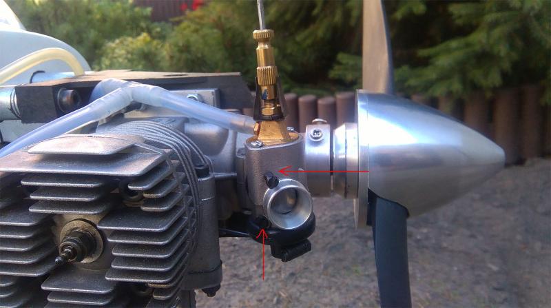

Kolejny problem. W zeszłym roku wszystko było super, co prawda nie ulotniłem tego samolotu, ale silnik pracował jak należy. Dziś chciałem go odpalić a tu kucha. Silnik nie daje się odpalić. Uprzedzając pytanie, to świece żarową wykręciłem i sprawdziłem czy się rozgrzewa, wszystko ze świecą jest ok w ułamku sekundy żarnik jest czerwony. Macie może jakieś rady co jeszcze sprawdzić? Dodam tylko że paliwo dochodzi, przelewa się nawet już przez tłumik.

Przepraszam, ale tak jak maxiiii napisał wyjechałem i nie miałem dostępu do internetu. Silnik ustawiony jak należy, generalnie było wszystko rozregulowane do tego cięgno gazu ocierało i haczyło o korpus silnika, dlatego nie dało się ustawić wolnych obrotów. Trochę męczarni było zanim koledzy doszli że to wina cięgna, ale jak pisałem wcześniej wszystko już jest ok, tylko z powodu mojej nieobecności jeszcze samolotu nie ulotniłem. Jeszcze raz przepraszam że kazałem tak długo czekać.

Odpalam z rozrusznika, ok jutro zrobię tak jak napisałęś. Mam jeszcze jedno pytanie. Czy przepustnica na max obrotach ma być otwarta na maksa, bo u mnie jest otwarta nawet nie do połowy?
Odpaliłem silnik, bo odpala, ale jeśli tylko dotknę manetkę gazu to zaraz gaśnie, zauważyłem że z tłumika też wylatuje paliwo, paliwo nawet zauważyłem na wlocie powietrza, masakra jakaś. Co do silników samolotowych to naprawdę nie wiem nic, więc za każdą pomoc bardzo dziękuję.
Naprawdę nie wiem, czy był przerabiany, dlaczego tak sądzisz? Narazie nie mam innego wężyka, więc ten musi na teraz starczyć starczyć. Rurki w zbiorniku mam stalowe.
Nie wiem po co ten trójnik, ja jestem kompletnym laikiem jeśli chodzi o silniki spalinowe. Wężyk ten wychodzi poza osłonę silnika. Jest jeszcze jeden na zdjęciu ten bardziej żółty, mniemam że ten jest do tankowania i właśnie przez niego pompuje paliwo. Co do bąbelków powietrza to się pojawiają. Idę szukać tej śrubki od wolnych. Czy to jest ta śrubka na zdjęciu.
Rozumiem że iglica wysokich obrotów to jest ta górna w mosiężnej nakrętce, ale które z tych dwóch są od wolnych obrotów?
Wygląda na prawie nowy więc uważam że jest dotarty. Dobra ustawiam iglice na 2,5 obrotu odpalam i co dalej? Czy mogę robić tą regulacje bez śmigła, bo boje się że mogę czasami włożyć niechcący łapką odkręcając jakąś śrubkę.
Kurcze nie bardzo się znam to mój pierwszy samolot spalinowy i nawet nie wiem jak wyglądał mniejszy ST. Chodzi o to że bardzo nierówno pracuje, ktoś go wcześniej już kręcił i nie wiem co jest dobrze a co źle. Na wolnych obrotach bardzo nierówno pracuje, a jak dodam gazu to gaśnie. Dlatego musiałbym zacząć od podstaw.
Witam mam problem z ustawieniem silnika jak w temacie, niby robię tak jak jak w instrukcji, z tym że instrukcja po angielsku, a mój angielski niestety nie jest nawet dobry. Zatem proszę o pomoc, wiem że na tym forum są fachowcy od spalinek i myślę że ktoś mi pomoże.
