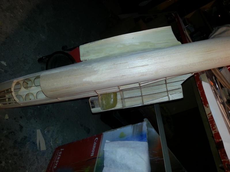

jak pisałem przeprowadzę próby. Najwyżej się zatka te boczne gąbką. Oklejanie i szlifowanie kadłuba zakończone. Jeszcze tylko w kilku miejscach szpachelka wykończeniowa i kadłub z turbiną gotowy. Waga całego zkadłuba bez czuba ( będzie ze styro lub styroduru oklejonego balsą) z turbiną, bowdenami i usterzeniem poziomym 1220 gram. Stawiam na wagę w granicach 2300-2500 do lotu. Zamówione wyposażenie, kabelki, koła i golenie oraz skrzydła i folia do oklejenia to ok 1180 gram. Razem 2300. Jak na razie to bardzo poniżej przewidywanej wagi więc jestem bardzo happy :-) Na razie planuję akusa 3000 mAh 6s o wadze 585 g. Może macie gdzieś jakąś propozycję lżejszego? Pozdrawiam Piotr P.S. Zdjęcia jutro może. -

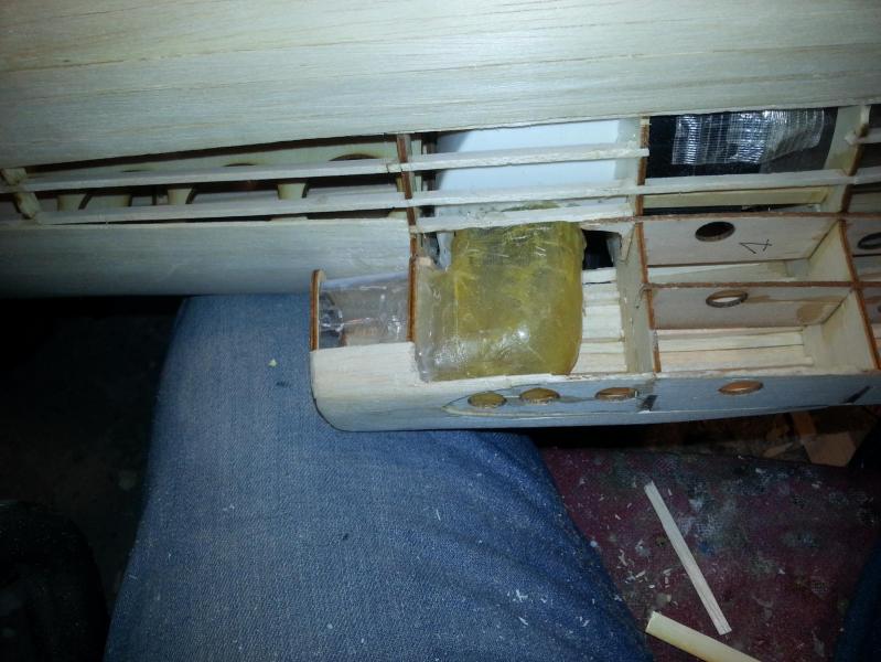

Kombinowałem jak tu zrobić "lewy " wlot powietrza bardziej wysunięty do przodu aby kąt był rozwarty. Niestety- półka na aku jest przesunięta jak najbardziej do tyłu. Zrozumiałe, bo akus będzie ważył i każdy cm do przodu to waga dodatkowa na ogonie, czego chcę uniknąć jak się da. Z przodu będzie jeszcze podwozie i elektronika, a więc należałoby przesunąć turbinę jak najdalej do tyłu co jest niewykonalne dla średnicy 90 mm. Czyli znowu jakiś kompromis pomiędzy chęciami a możliwościami. Próby ciągu pokażą prawdę. Pozdrawiam Piotr -

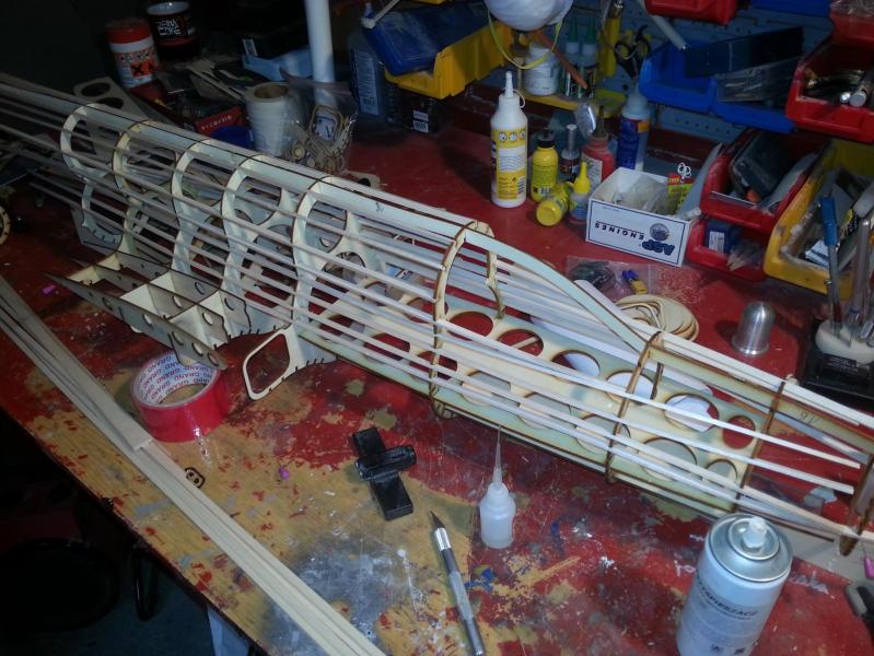

Dziś trwały prace nad poszyciem kadłuba i wklejaniem rurek dzwigarowych. Szpachlowanie i łatanie ostatnich dziurek. Nuuuudaaa...... Na razie planuję jednak wersję 1 osobową z krótką kabiną. Tomek, z tym prezentowaniem to przesadziłeś ciut. Ma latać. Oczywiście próby będą. Już kilka zacząłem ale czekam na mocniejszy regulator z HK i dopiero po sprawdzeniu w modelu powiem jak już będzie ok. Dzięki wskazówkom Huberta udało mi się już na etapie montażu powiększyć wylot powietrza z turbiny i myślę, że moc będzie wielka ! hi,hi ! Na razie muszę stwierdzić, że pomimo tych małych bocznych wlotów zbadany na hamowni ( mocno powiedziane:) ) ciąg wydaje się wystarczający , na razie sporo przekracza estymowaną wagę modelu. Zobaczymy jak będzie ważył. Używam twardej balsy na poszycie, zatem kadłub będzie pancerny. Okazuje się, że bez dodatkowego, dużego kanału dolotowego i z zastosowaniem takowego ( część od wentylacji o średnicy 100 mm i dużym wlocie prostokatnym) o powierzchni większej niż powierzchnia czynna turbiny, ta turbina daje taki sam ciąg. Myślę, że w locie te małe doloty powietrza, mimo zakrętu o 90st tylko powiększą jednak ilość powietrza dostarczanego do turbiny. Kilka edfów jużem popełnił i mogę stwierdzić, że często przesadza się z tymi stratami na zakrzywionych dolotach itd. Ważne aby wloty miały przynajmniej taką samą powierzchnię jak turbina i jest ok. Moim zdaniem bardziej o sprawności turbiny decyduje zespół wirnik -silnik - i ilość obrotów jaką można uzyskać odpowiednim doborem silnika i akumulatora do samej turbiny. Zdarzyło mi się , że np wirnik z mniejszą ilością łopatek na tym samym silniku- akusie dawał nieco większy ciąg niż wirnik z 6 łopatkami, który zalecał producent turbiny. Nie jestem teoretykiem, robię ja ruskie rakietowce z Bajkonuru. Buduję , próbuję i jak leci to latam. Jak się zwali to buduje drugi inaczej. Ukam setek obliczeń i czasami idę na skróty ale nie wyważam otwartych drzwi. Modele nadal latają . Pozdrawiam Piotrek -

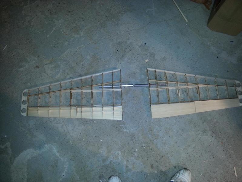

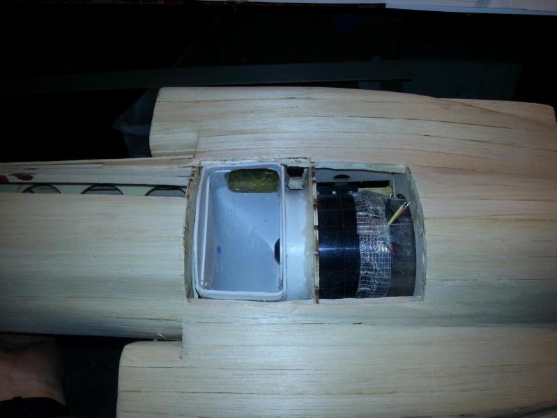

kadłub w 70% około skończony . Zamontowana turbinka, kanał wylotowy , "lewy" wlot powietrza z elementu wentylacyjnego z Obi, kanały dolotowe z zywicy i tkaniny szklanej oraz PCV 0,5 mm. Dzis poskładałem skrzydła, było troche zonków ale ogólnie jest ok. Projekt wymaga jeszcze poprawek, są źle narysowane wpusty i kilka drobnych błędów, -

Powiększyłem ostatnią wręgę z "wyfukiem" początkowo miała za małą powierzchnię otworu w stosunku do powierzchni czynnej turbiny. Po konsultacji z Hubertem TaTa doszedłem do wniosku, że nie ma co kombinować i trzeba powiększyć. Obecnie zewnętrzna linia "starej" wręgi jest wewnętrzną nowej w sumie średnica otworu jest większa o 8 mm i teraz mam: Pow czynna wylotu turbinki - powierzchnia komory silnika 510 . Powierzchnia wyfuka 406,9 Stosunek jednej do drugiej 79,85%. Czyli ok Będzie Pan zadowooooonyyy! -
