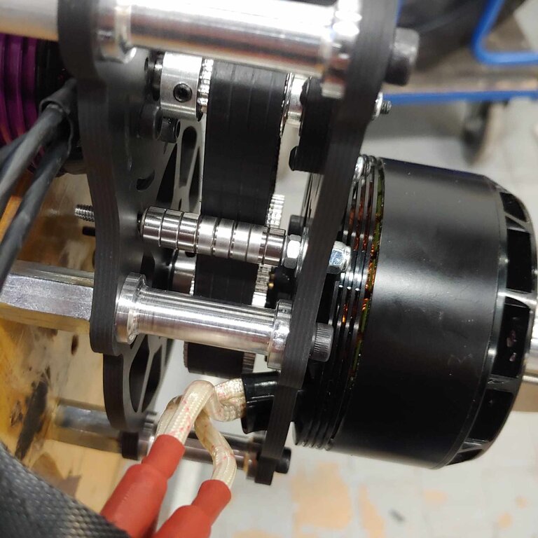

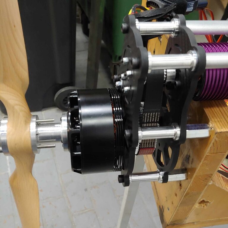

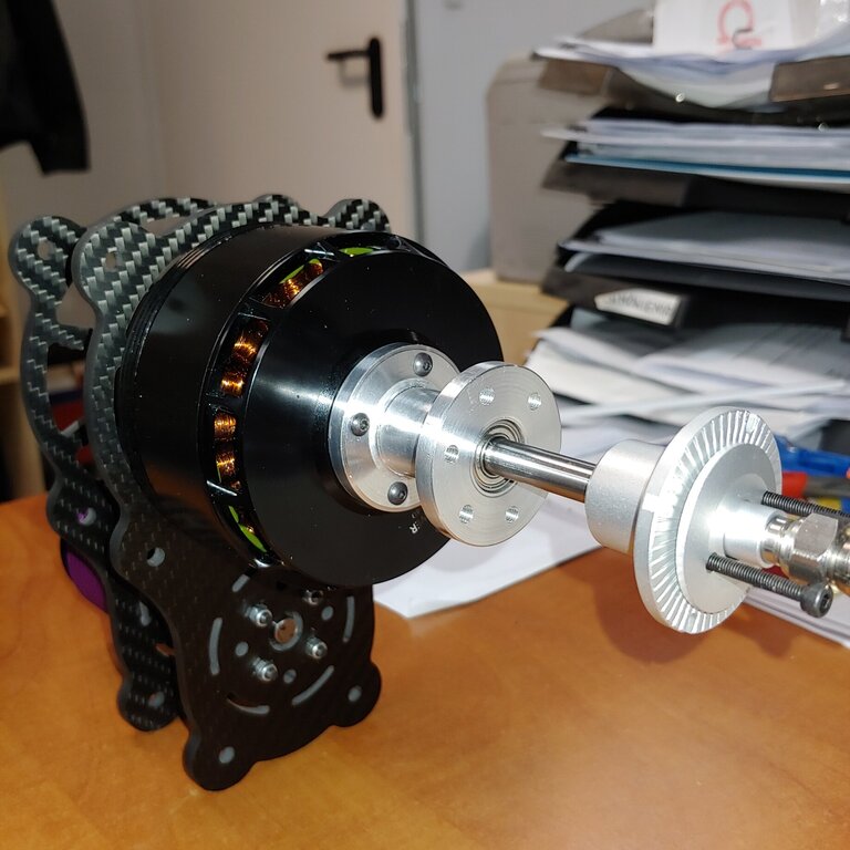

  12. Z mojego punktu widzenia raczej Jumo 213 1:4 do TA152. Ale muszę jeszcze pomierzyć jak zrobię przekładnię do 70ccm R2. Ale odezwę się w sprawie kokpitu

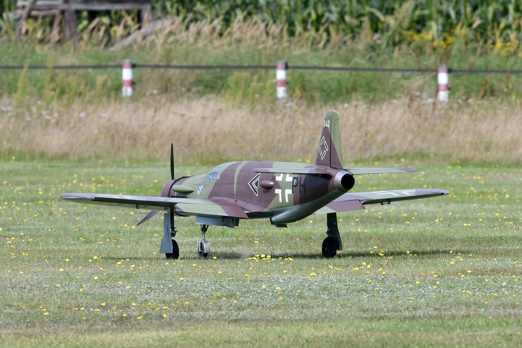

    Co to za model? Ogólnie Strongal jest nieco cięższy ale diebelsko mocny. Ale taka rura CF 40x37 jest w Dornierze 23kg i też daje radę. Zatem jak szukasz oszczędności na wadze to wybór jest prosty. Ale co tam też się zastanawiałem ale ja brałem tą https://www.engelmt.de/mtaccessories/wing-links/putting-pipes-for-wings/carbon/visble-carbon/3k-carbon-fiber-tube-40x37-visible-carbon-fiber Ta szlifowana jest chyba gorszej jakości
