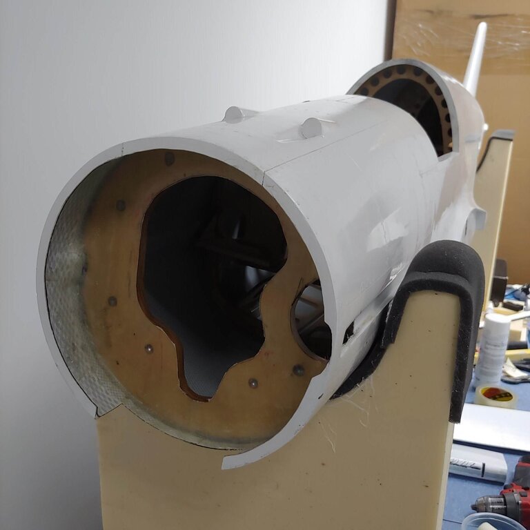

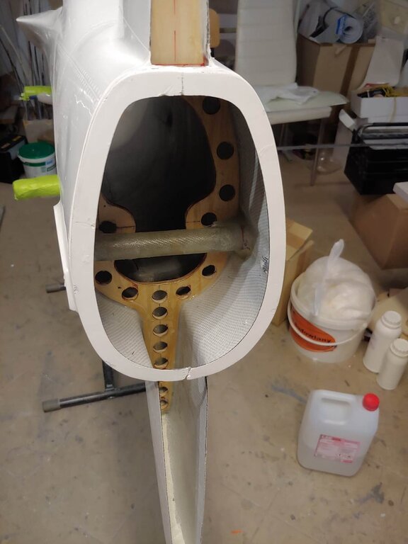

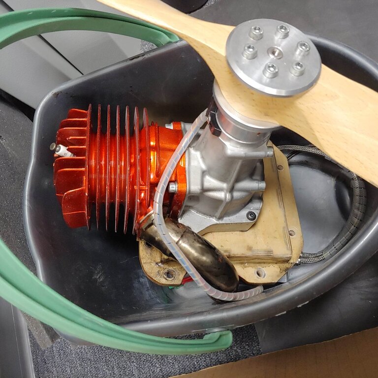

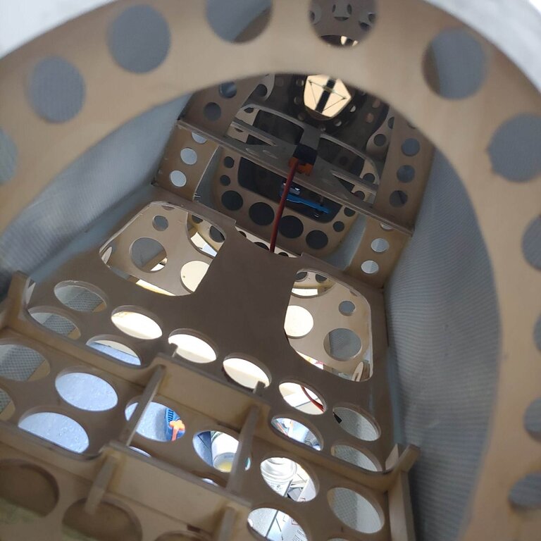

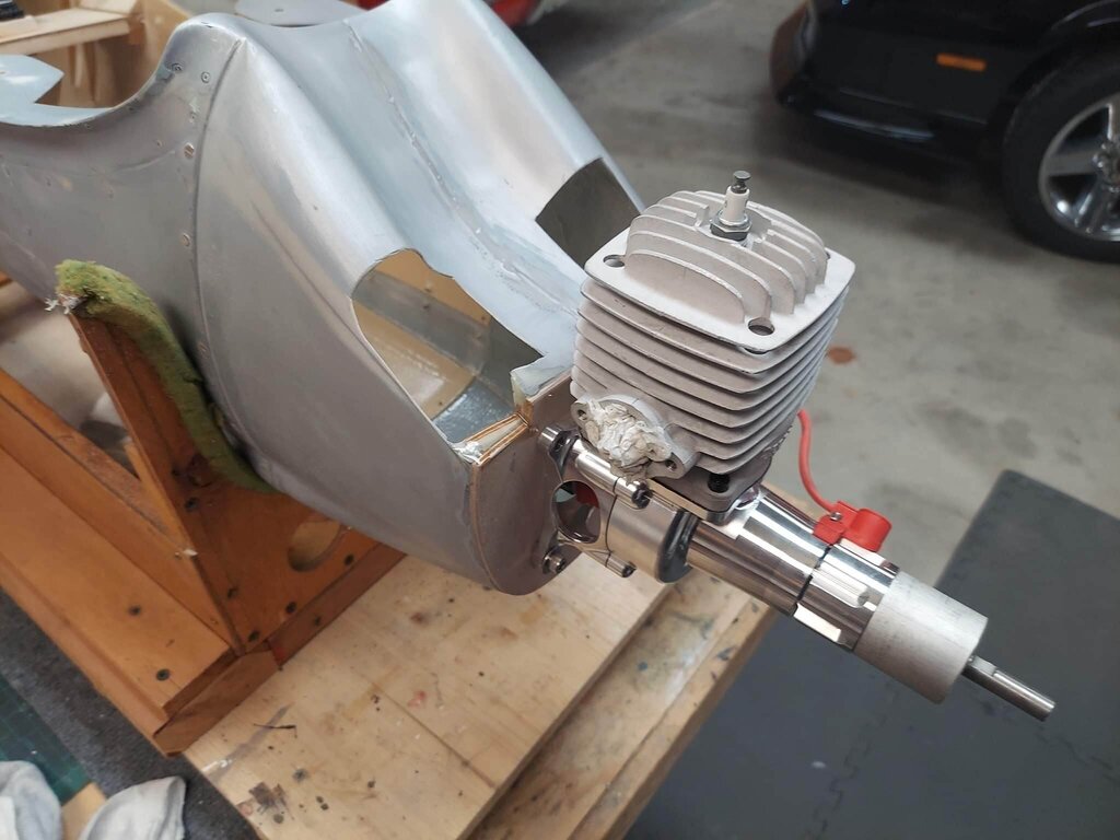

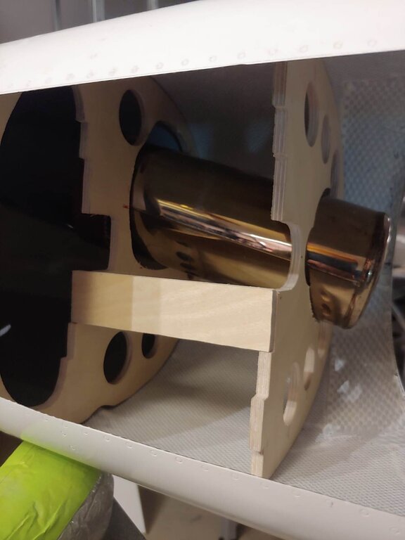

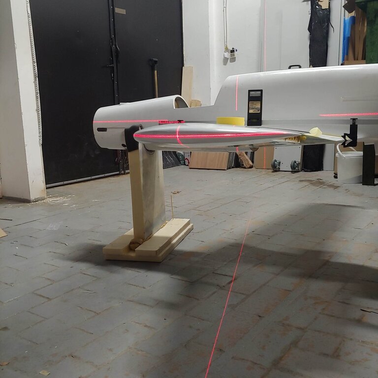

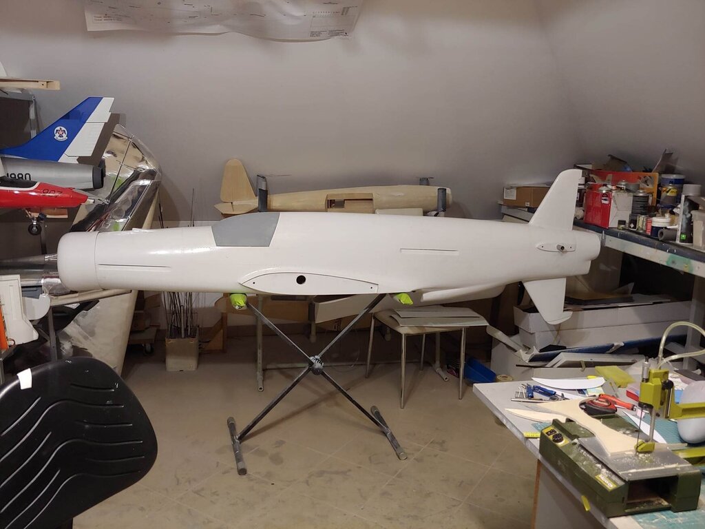

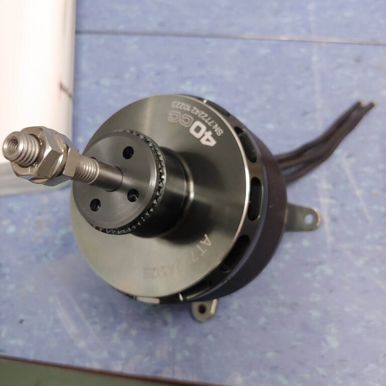

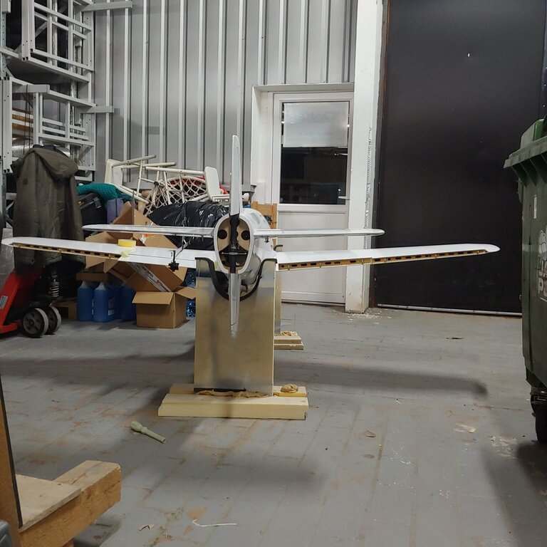

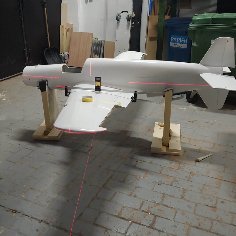

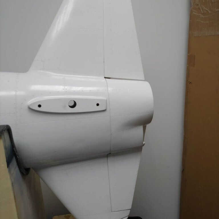

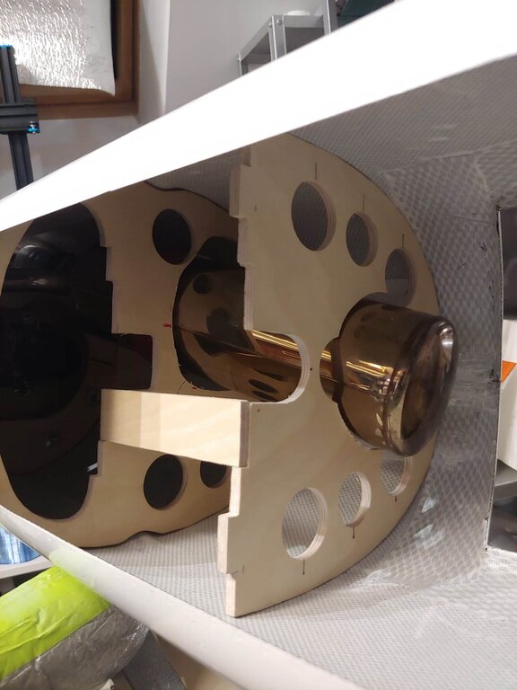

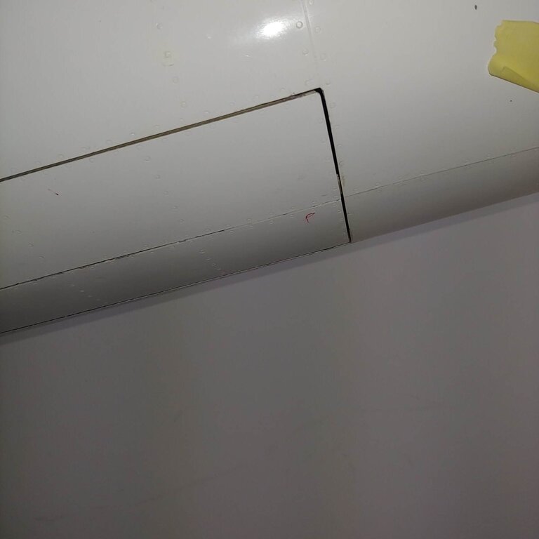

  1. Zamocowałem tylny silnik. Ustawiłem go na 0 ze statecznikiem poziomym, co wydaje mi się słuszne. Podobnie ustawiony mam silnik w mniejszym Do335. Trochę minie niepokoi fakt, że owiewka i podział na formie jest zaklinowany na +1.5 względem statecznika. Gdybym go tak ustawił prawdopodobnie model by nabierał wysokości przy pełnym ciągu. Co sądzicie? Pomiar robiłem z wagą do kątów.

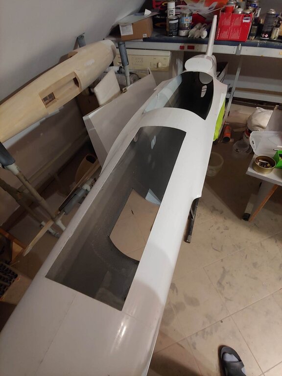

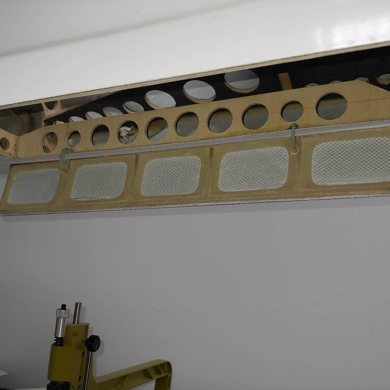

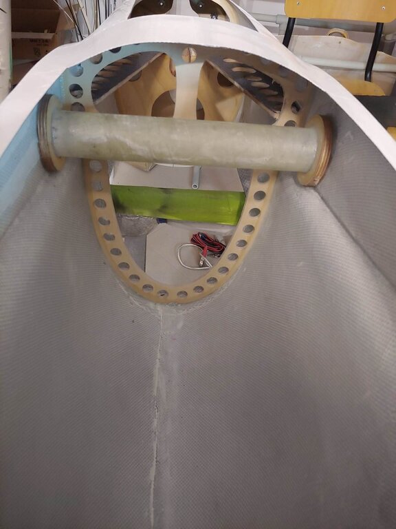

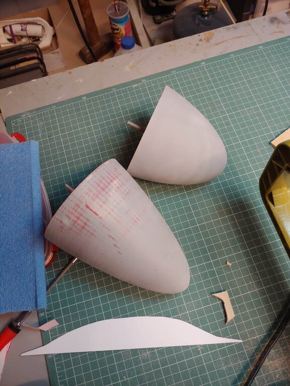

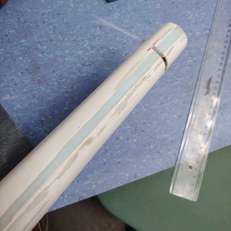

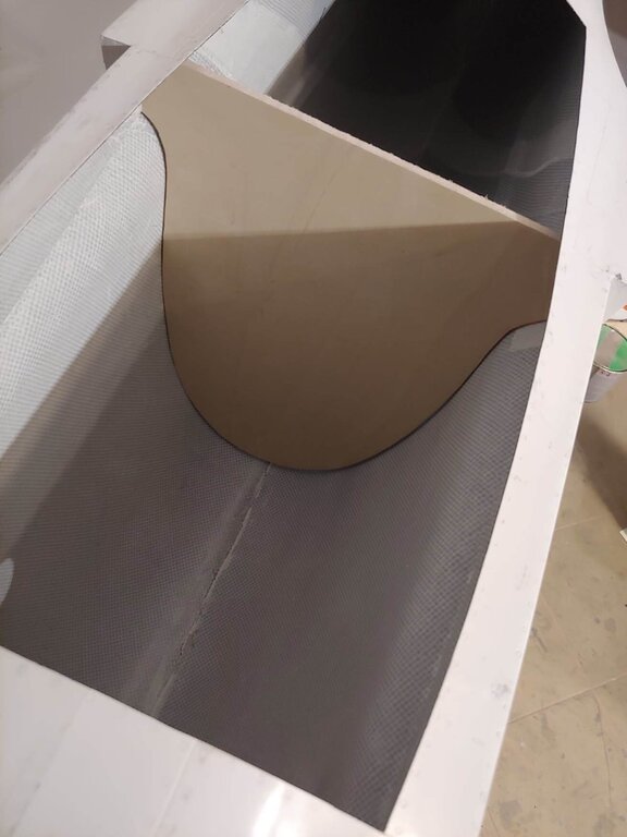

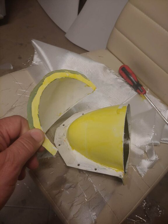

  3. Strasznie fajna zabawa z ta kabinką... Z laminatu g10 2 mm wyciąłem 2 wręgi o grubości 7 mm które wkleiłem na CA. Nie psują widoku. Dokleję do nich rurki przeciwoblodzeniowe /może kiedyś dojdę do etapu wykonania kokpitu/ Cięcie znajdowało się pomiędzy nimi. Kabina pasuje całkiem nieźle.

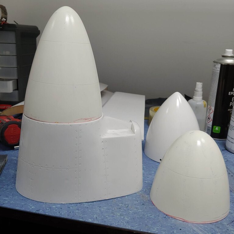

  4. Robi. Potwierdzam. Kabinki obróbka. Wybrałem toksyczną metodę. Polecam. Oczywiście jedynie w dobrze wentylowanych pomieszczeniach. Dzięki temu zaczął trochę przypominać Do 335. Kabinka wstępnie oszlifowana W miejscu podziału przygotuję jakieś cosie korygujące nieco kształt górnej części. Będzie nieco bardziej jajowata.

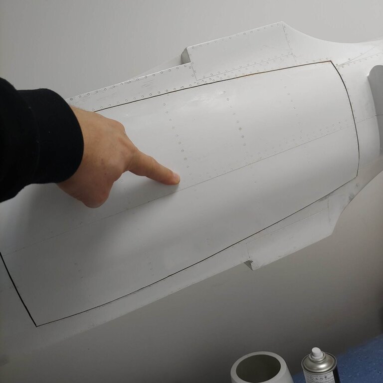

  5. Ha, ha...Ja tu widzę tylko robotę...ale dzięki;)

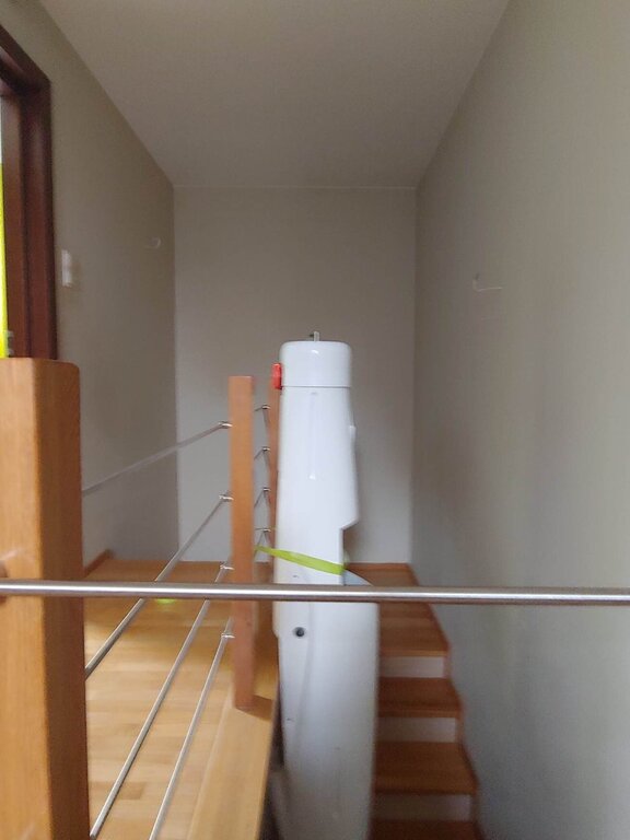

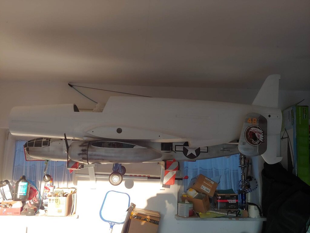

  6. I zaczyna to być problem, bo nie mam jak się obrócić z modelem w mojej nowej "modelarni"

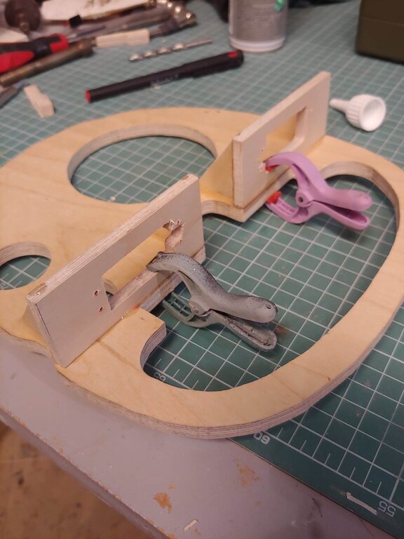

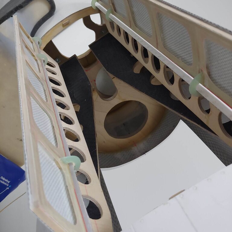

  7. Prace nad ramką. Oraz przymiarka drukowanej wkładki do wnęki podwozia. Oraz przymiarka drukowanej wkładki do wnęki podwozia.

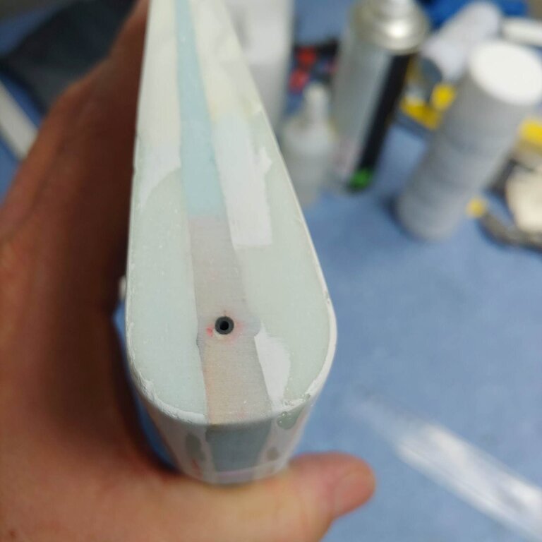

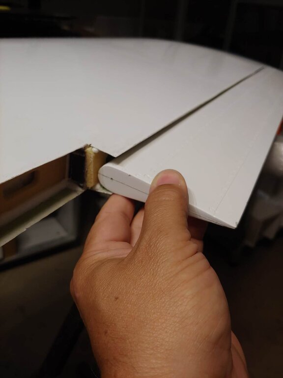

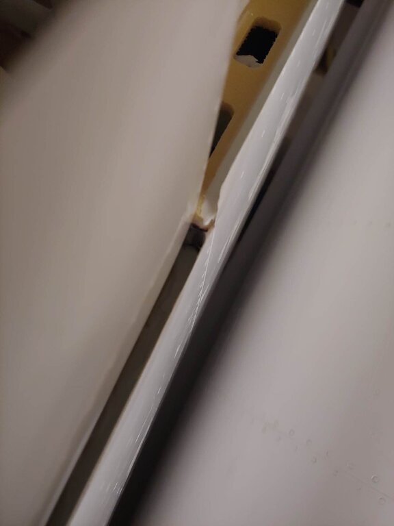

  8. Megę trudno rozebrać. Bez palnika się nie obejdzie. Ja grzałem ostrożnie dekiel po rancie i odbijałem. Po wymianie łożysk wykonałem nawierty i zamocowałem na wkręty i anaerobowy środek mocujący.

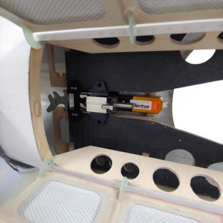

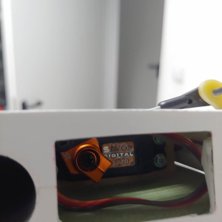

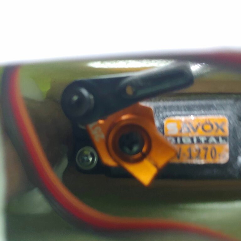

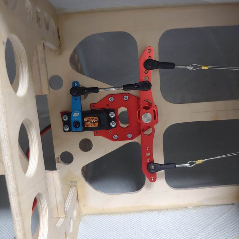

  9. Mała klapka sterowana za pomocą serwa 7kg przez sekwenser z funkcją wyłączenia zasilania serwa.

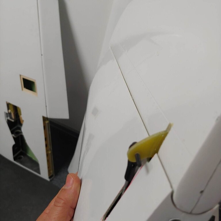

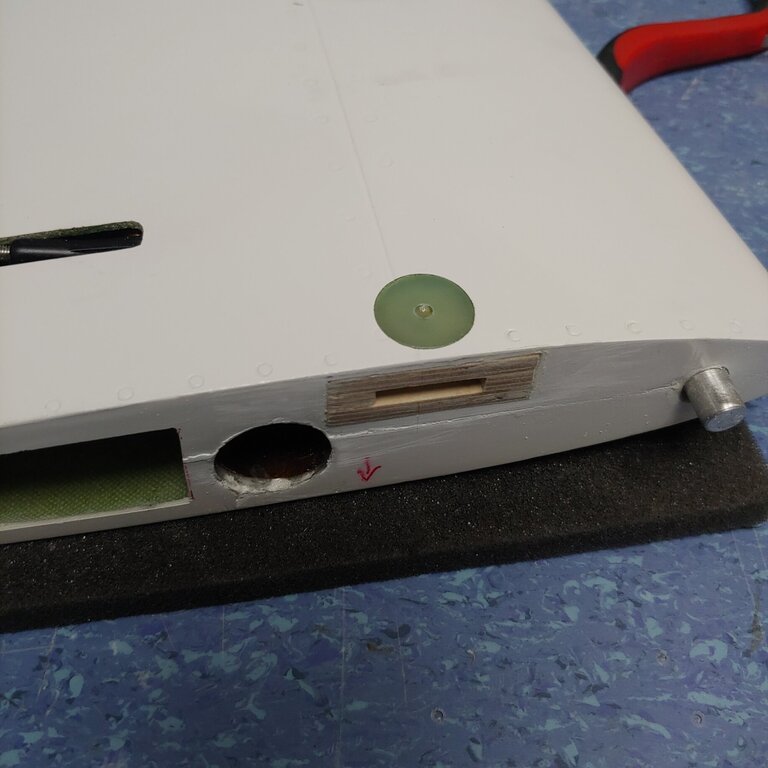

  10. Powolutku ale do przodu... Klapa podwozia przyklejona do goleni na Pu sikaflex i przykręcona w 3 punktach. Górne mocowania umożliwia niewielką regulację dopasowania. Klej Pu jest elastyczny. 334338725_6092667490821546_4030472055218234695_n.mp4

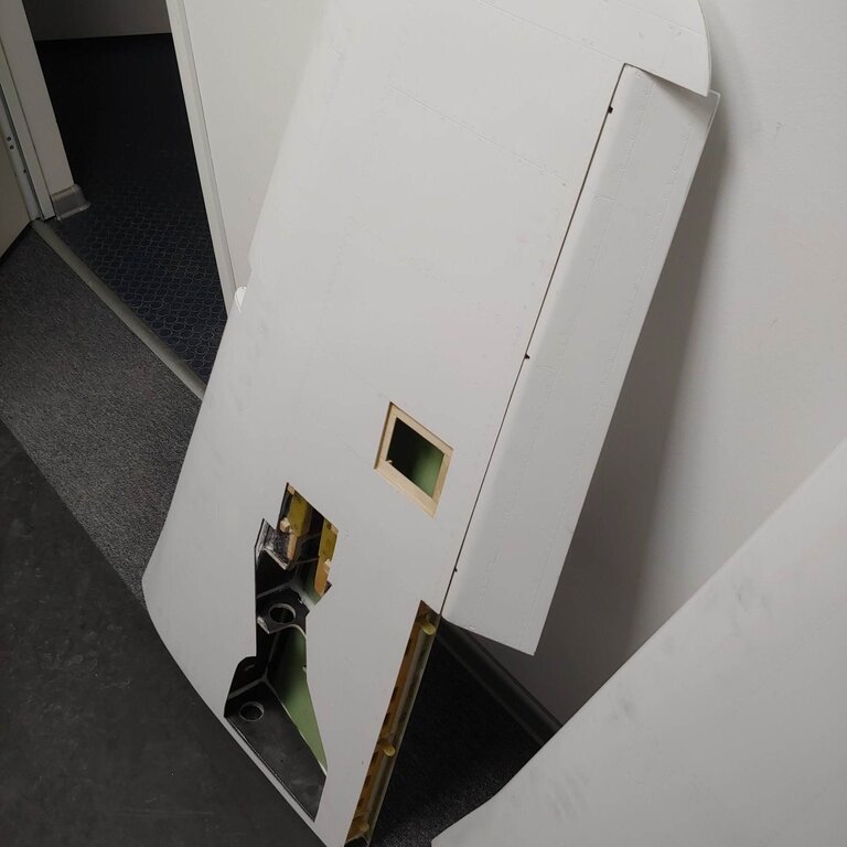

  11. Wkleiłem zawiaski klap podwozia Wzmocniłem nieco błotnik. Pierwsze przymiarki. Przydałaby się szersza opona. Tak ze 40 mm. Jak sprawują się te drukowane z TPU przy większym obciążeniu. Widziałem działające w mniejszych modelach i było ok.

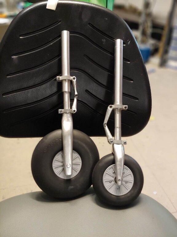

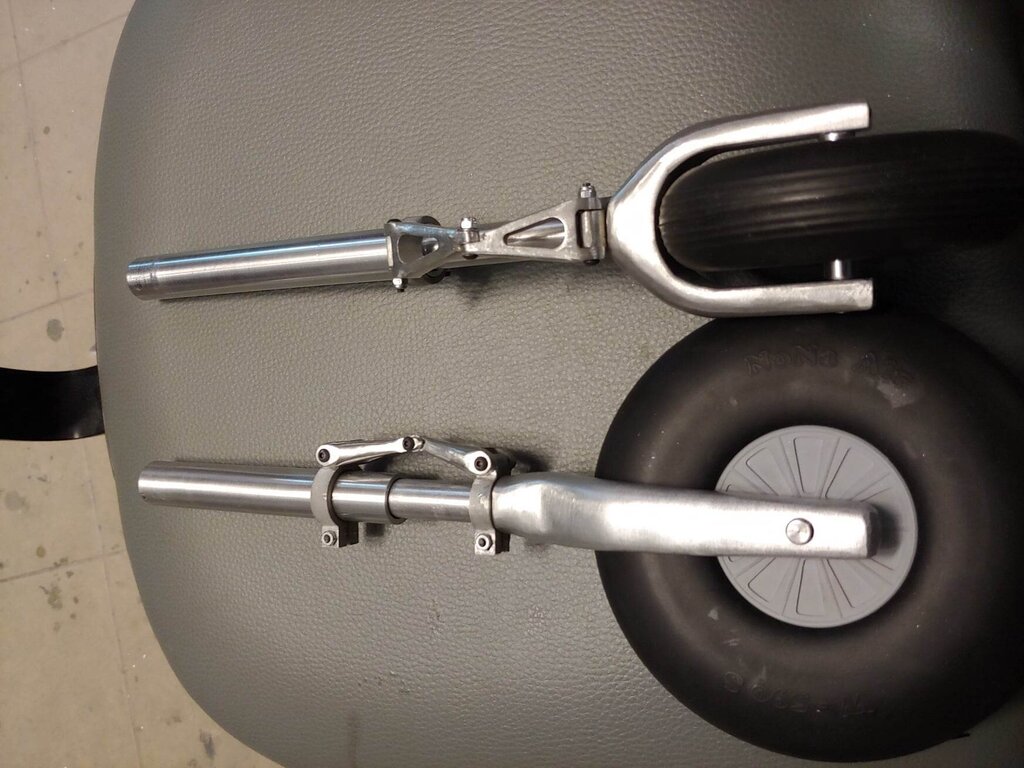

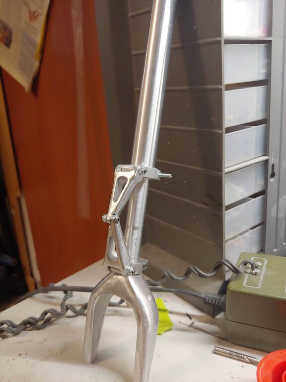

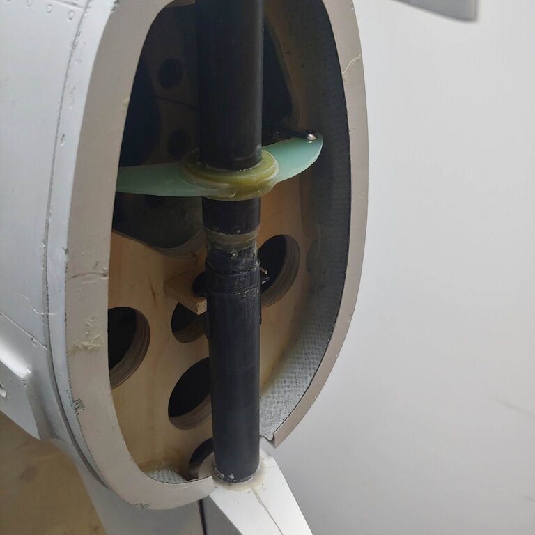

  12. Poprawiłem też golenie. Tłoczyska są stalowe. Dodałem też mosiężne tuleje na końcach cylindrów. Blokada zaciśnięta jest teraz na widelcu. I osłonki...

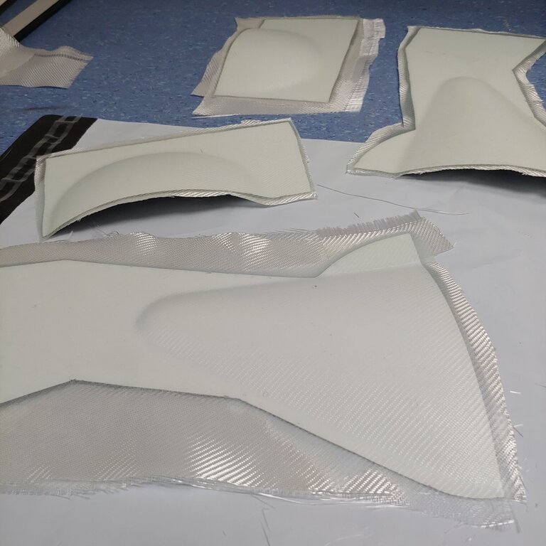

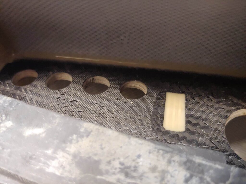

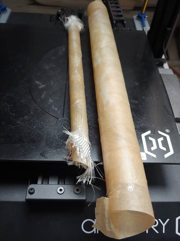

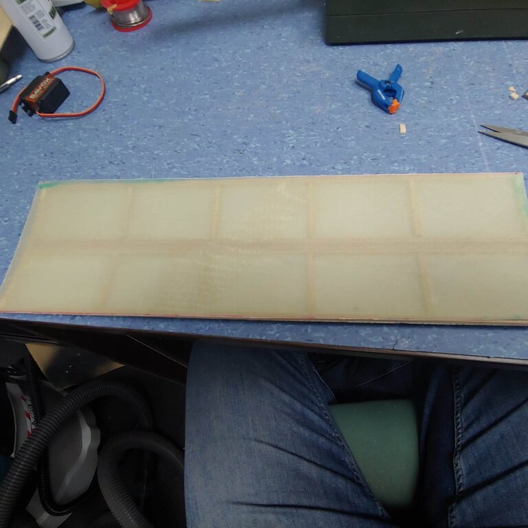

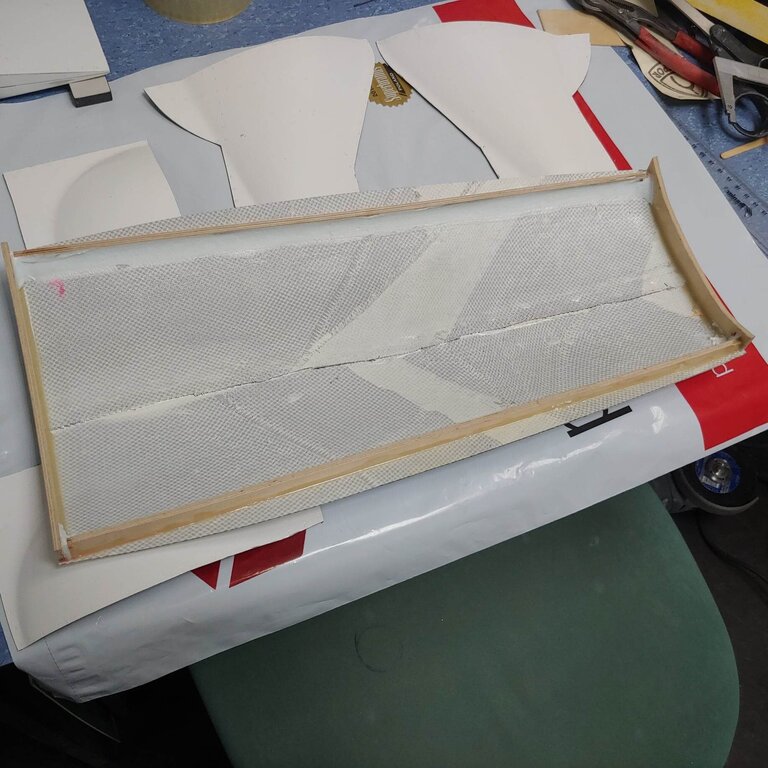

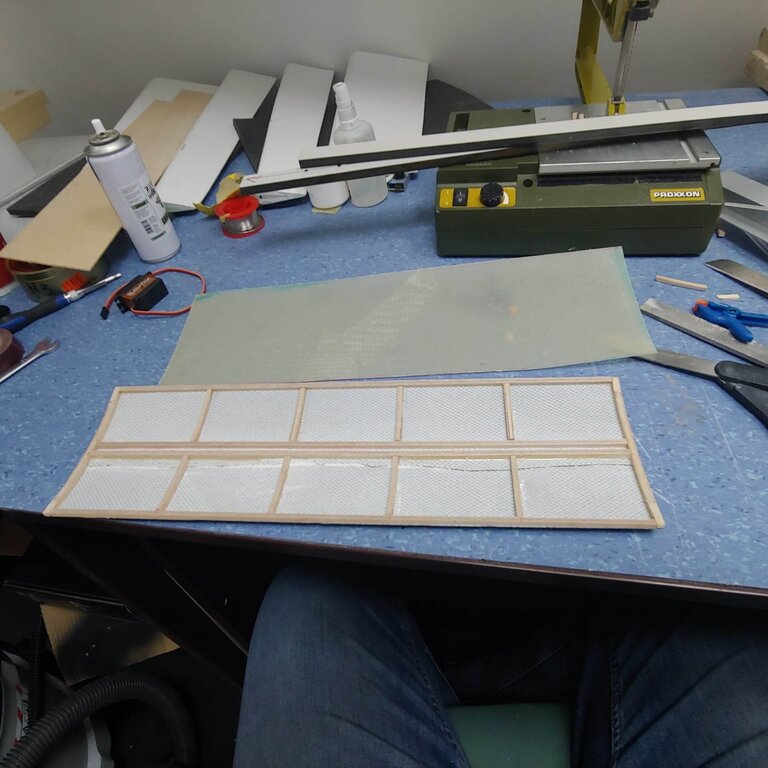

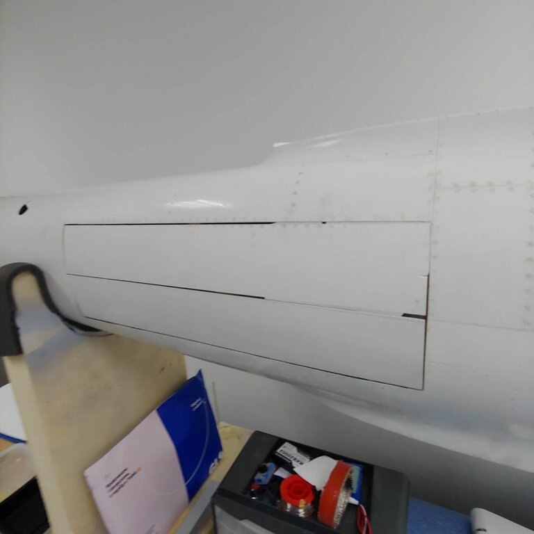

  14. 2x160g + żywica z mikrobalonem. Klapki były węglowe ale nie dość sztywne. Teraz są wystarczająco sztywne. Do dalszej obróbki.

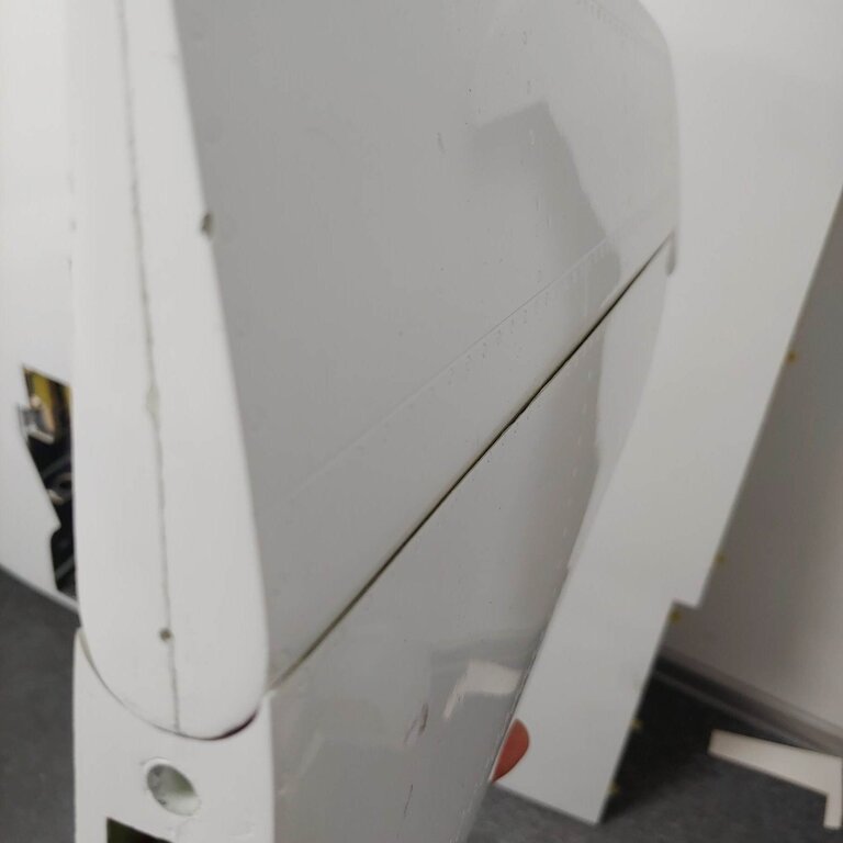

    Hawker Fury MK I

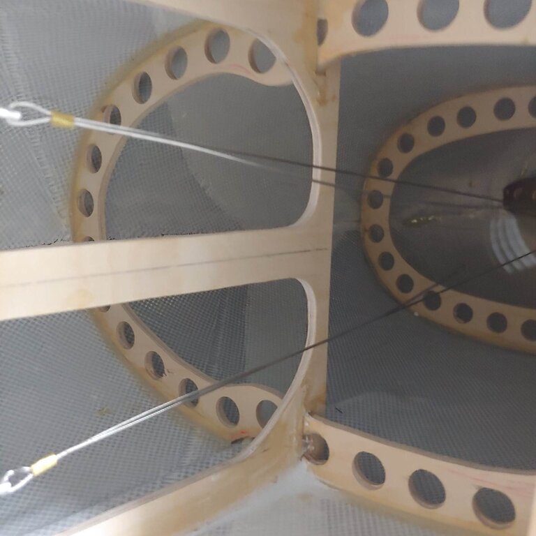

    Super robota. A gdzie lotki? Miałeś przesłać wymiary amorków.

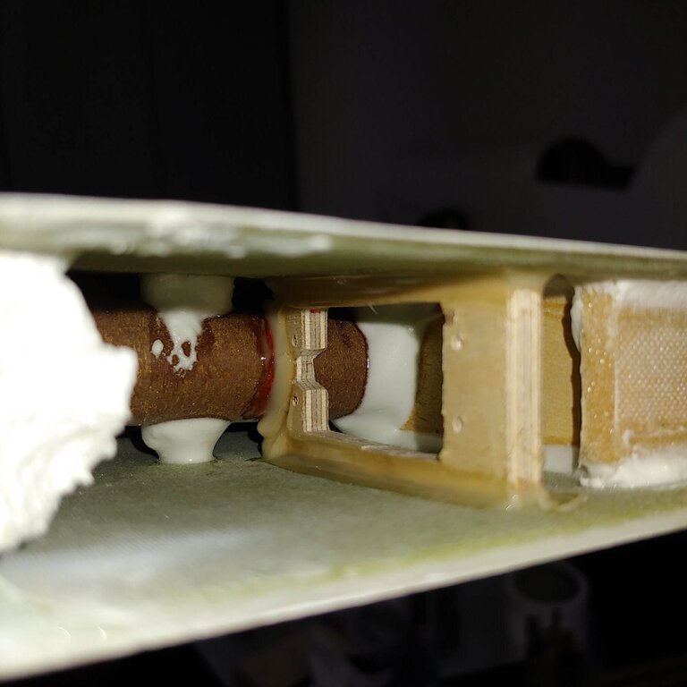

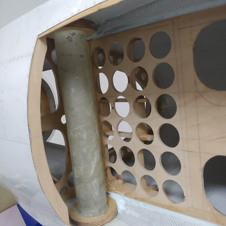

    Opcja jeszcze taka, że w g10 wrzucisz tuleje metalowe. Np. Te do przewodów typu linka. Jak tylko dobierzesz średnicę.

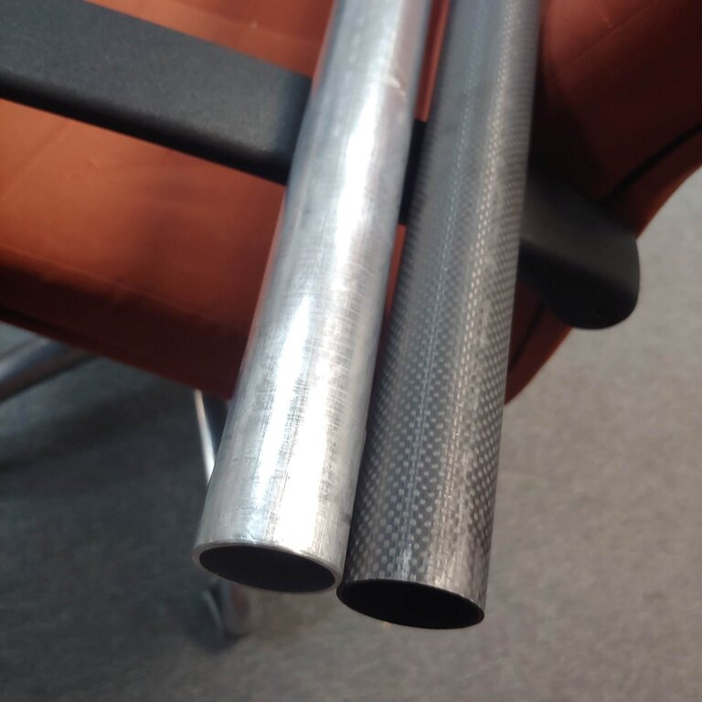

    Wg mnie stal. Niewiele zyskasz stosując węgiel a możesz zaryzykować wycieranie się pręta.

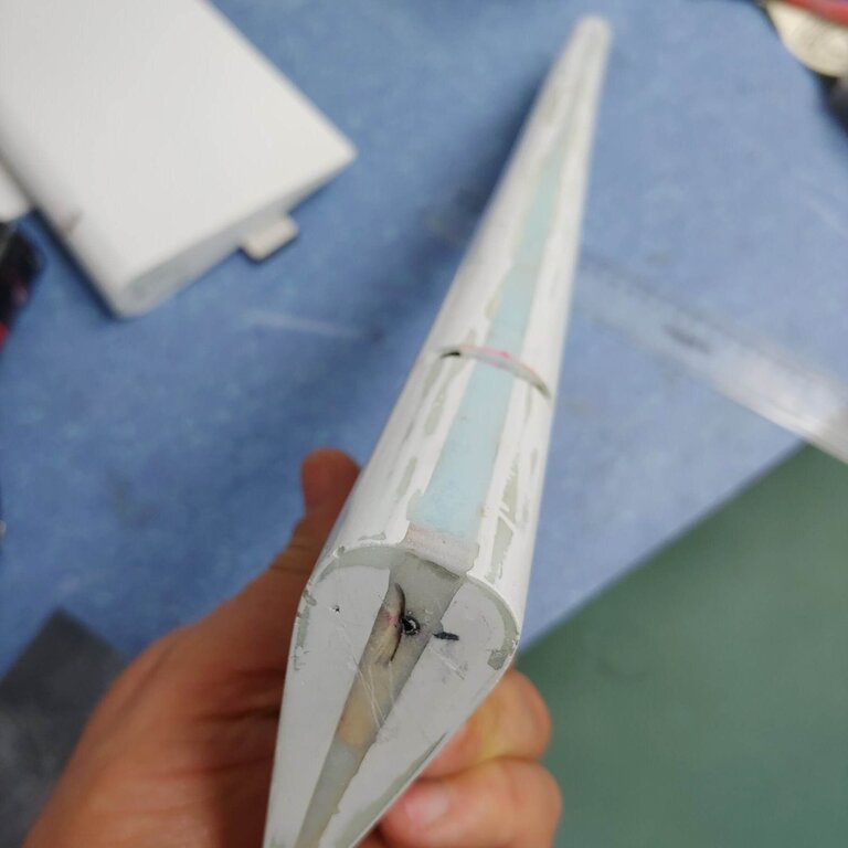

  24. Mocowanie statecznika
