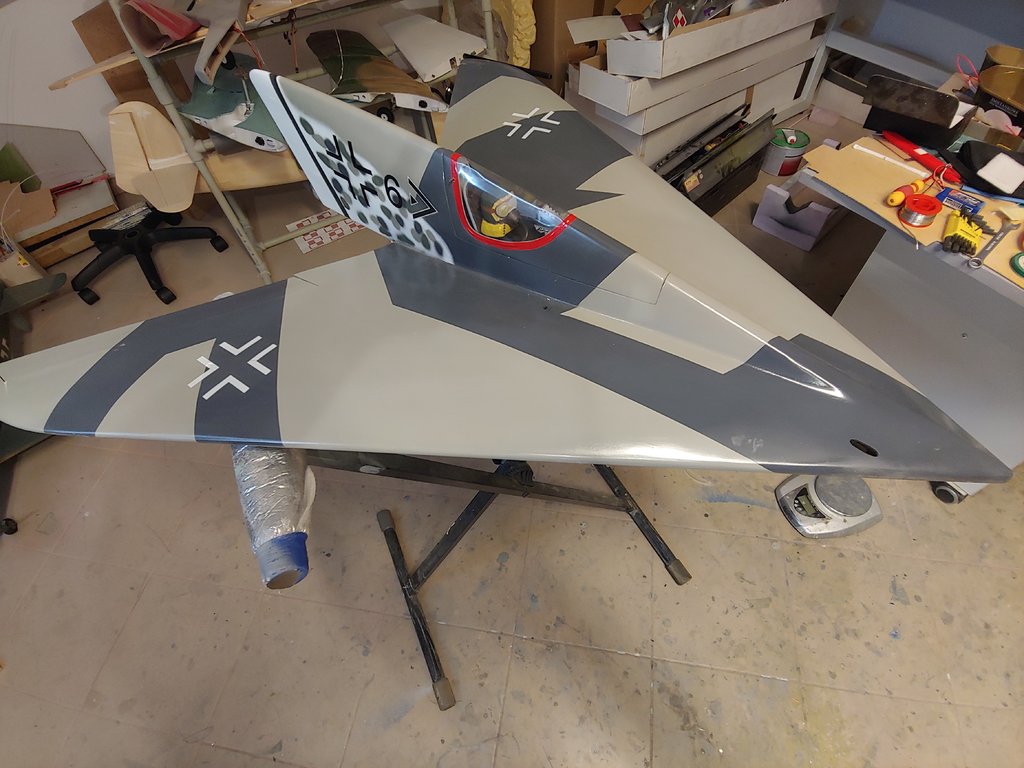

    Drukowany Me163
    Brawo. Ładniutki. Jest już dostępny?

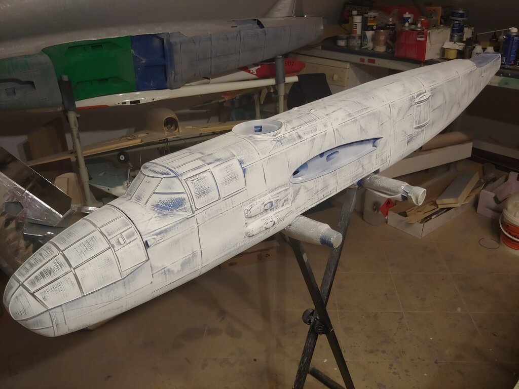

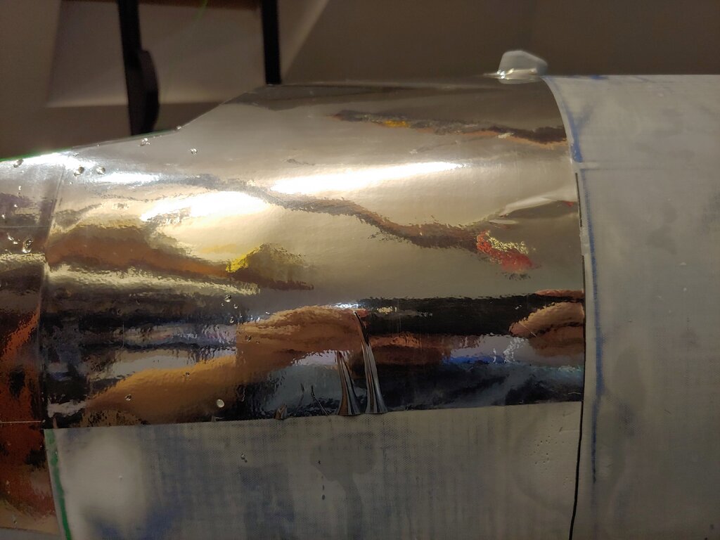

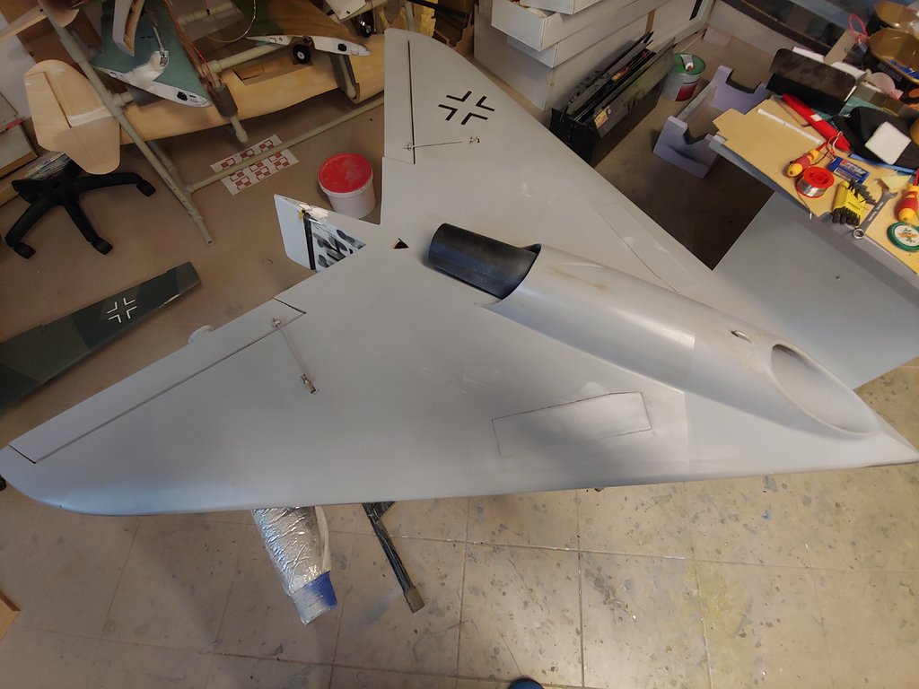

  6. Drukowanki można malować aerografem ale na "półsucho". Lepiej jednak wcześniej całość pokryć cieńką warstwą filllera. Doskonały jest biały akrylowy Boll w puszcze. Przyrost masy jest pomijalny a farba się już nie rozlewa kapilarnie. Tak samo naklejki. Rondelki to folia Oracal 551. Dobrze się trzyma i układa bo to folia wylewana. Panele szyb wyciąłem nożem na zimno. Wycięte służą jako szablon. Szybki z okładek wklejam na Canopy glue . Z przednią będzie problem bo jest nierozwijalna.
  7. Dzięki za miłe słowa. Wyważają się bez problemu. Ta srebrna nie ma szyb jeszcze. Szyby się kleją. Dziś wstawię ostatnią. Jak znajdę regulator to jutro oblot w kalesonach. Żółta jest gotowa.
  8. Ładne te Twoje Kijanki 990 g zwykła do lotu z pakietem 6s. 770g Lw bez regulatora z pakietem 6s. Silnik ten sam.
  9. Ha, ha czytałem ? Tylko rzadki wchodzi za płytko 10 - 15 mm. Przy tym z lw chciałem żeby pręty były wklejone całe. No przedobrzyłem.

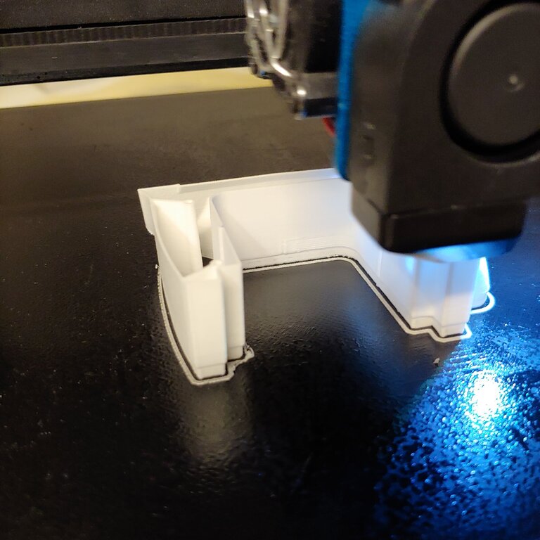

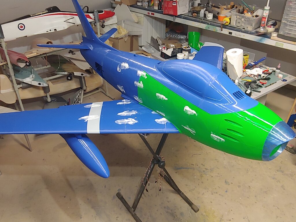

  10. Pla vs Lwpla. Udało się w końcu wydrukować w LW. Oba płaty z rurką. Sztywność tego z Lw naprawdę spoko. Udało się dopiero w Cura, może deczko ciężej niż 50% ale naprawdę tiptop jeśli chodzi o jakość i nie tak wcale delikatnie. W obliczu klęski w powietrzu oba zachowają się tak samo, obstawiam. Natomiast Lw jest wredne do klejenia tych prętów. Niestety przy fuse1 i fuse2 złapało mnie w połowie drogi. A chciałem dobrze posmarować?

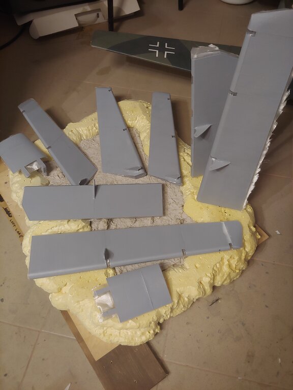

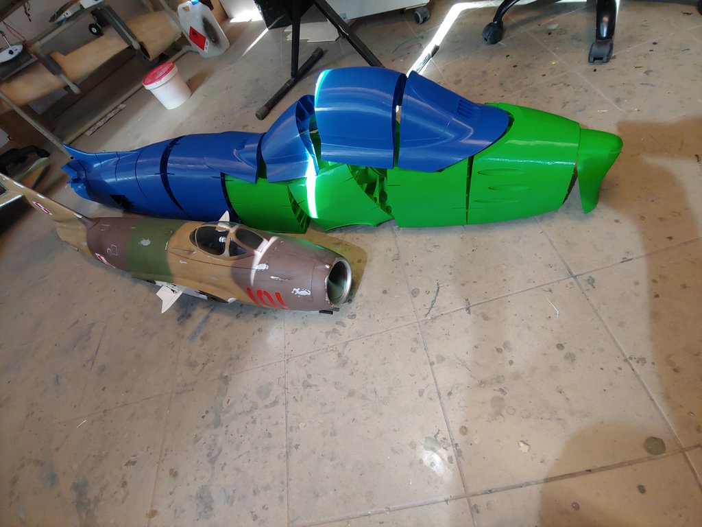

  17. Stanąłem na skrzydłach bo w S3d podostawały dziur. Wczoraj ściągnąłem Superslicera i przygotowałem testowy wydruk w LW. Ale drukarka na razie zajęta bo drukuję zwykłego. Kadłub jest naprawdę super. Warstwa 0.3 i żadnych błędów nie widać na wydruku mimo, że były widoczne w programie. Nie poszły karabiny, kołpak, wydechy no i skrzydła. Kołpak z LW może być ciekawą opcją (podstawa ze zwykłego). Na zdjęciu komplet poziomego do Ki z LW. Stery warto zamknąć z obu stron. Zwiększa to sztywność wydruku. W LW nie ma problemów z zapadaniem się. A tak się rozpędziłem z tym zamykaniem?. A wszystko przez to, że szykuję nalot na Tokyo.
  18. Porównywałem stery i statecznik do Ki 61 lwpla i zwykłe. Sztywność jest porównywalna a masa tych z LW jest niższa niż z podobnych z balsy. Jak je możesz narysować to narysuj. A z prętem węglowym to już "świat i ludzie"
  19. Przemek. A może zamiast pogrubasić otwory lepiej kijek pogrubasić? OK. Widzę, że sobie poradziłeś już.

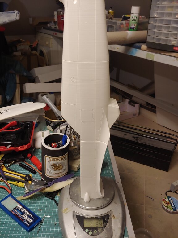

  22. Waga lekka. 3 segmenty kadłuba 54g. Wyjdzie lżejszy niż VL chyba.

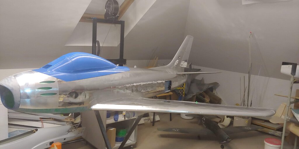

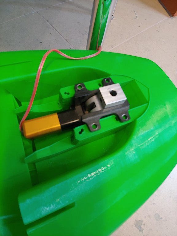

    F 100 Super Sabre
    Cześć Piotrek, Wklej stoper. Nie kosztuje to wiele pracy a będziesz spokojniejszy. W mniejszym modelu i mniejsza średnica ale się obróciło - na szczęście podczas inspekcji.

  25. Hej, fajowy model. Mam i ja. Z braku zwykłego pla drukuję z LW. Fuse 2 ma mieć 21g. Zobaczymy. Slicer s3d a na górze segmentu pojawiły się jakieś wycieczki wgłąb bryły. Olałem na razie. Multiplier 0.5.
