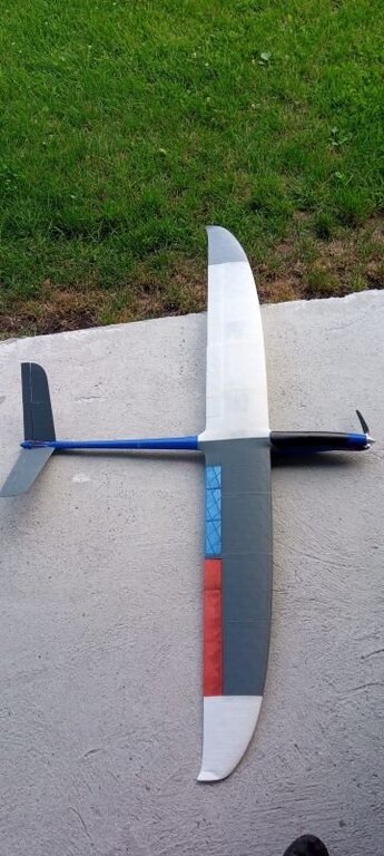

PA12CF15 to nylon nie stosowałem akurat tej firmy. Jak Ci wyszło ze skurczem? Filamenty właśnie testowałem na Jokerze. Próbowałem zarówno Fiberlogy PLA, ale to jest ogólnie próchno. Kolejne podejście robiłem z nGen Color Fabb lepiej, ale lądowania musiały być idealne. Sprawdzałem też PLA Tought od Spectrum. Tutaj można było już sobie pacnąć przy lądowaniu, ale po kilku pacnięciach też się uszkodziło. Dopiero Z PolyAir mam porównywalną wytrzymałość do modelu ze styropianu. Z LW PLA mam w Jokerze końcówki skrzydeł i usterzenie też się spisywało, ale do tego materiału cały model musi być inaczej zaprojektowany. Nauczony, gdzie się Joker uszkadza też lekko skrzydła wzmocniłem kawałkiem maty szklanej, ale z tym jeszcze nie latałem. Wzrost wagi jest żaden i chyba zrobiłem to na wyrost. W innych drobniejszych częściach modeli używałem ABS-u i ASA i one też mają dużą wytrzymałość.

Nie wiem czy tak dobrze, przerobić P11 na 24 niewielka robota, a z wyważeniem będzie tak samo albo gorzej. Leszku więc nie mam dostępu do profesjonalnych urządzeń, ale taką chałupniczą metodą wytrzymałość sprawdzałem. Ugięcie jest mniejsze niż folii modelarskiej. Wytrzymałość na rozrywanie wzdłuż ma też większą od folii modelarskiej. Niestety nie notowałem więc nie pamiętam wartości na wadze. Niestety jest też ciutkę cięższa od folii modelarskiej, chyba już gdzieś w tym wątku pisałem o wadze i finalnie pamiętam, że jeszcze trochę z nią zjechałem. Zresztą to można wyliczyć z gęstości LW PLA jakią podaj producent, ja drukuję w przepływie 33% przy Hotend Dragon i 37% przy klonie V6. Teraz też nie pamiętam ale wagowo różnice są nieznaczne. Sorry sprawdziłem teraz, pamięć ludzka jednak jest ułomna. Wydruk na warstwie 0.2 w sumie górna 5 warstw: pierwsza pełna, 4 z garbikami, dolna 15 ale od 6 są tylko te zakładki (grzebienie nie wiem jak to nazwać). Co do odporności na słońce to jestem na finale testów. Od zeszłego roku testuję różne filamenty w różnych warunkach na Joker z 3D LabPrint. Mam tam końcówki skrzydeł wykonane z LW PLA (w sumie jest to obecnie już druga wersja skrzydła). Model leżał kilka razy w pełnym słońcu tego lata kilka godzin, ale na zewnątrz na betonie. (Edit) Nie ma żadnych odkształceń nawet nie czułem w dotyku różnicy temperatury, beton się mocniej nagrzewał. Trochę też już nim polatałem 15,5h na liczniki w radiu. Model wydrukowany jest kadłub ze zwykłego PLA Fiberlogy, jedno skrzydło i usterzenie z PLA Touch Spektrum i drugie skrzydło z Poly Air, lotki i klapy z PETG. I tak off topick to na taki kadłub zwykłe PLA się sprawdza, na skrzydła i usterzenie zdecydowanie lepszy jest Poly Air. Z PETG mało drukowałem, ale np. owiewka kabiny jest lepsza z ASA niż z PETG, ale większych części ani z ASA ani z PETG nie sprawdzałem. Żaden z tych filamentów mi się nie odkształcał na słońcu. Owszem widziałem relacje na RC Groups, że ludziom się modele odkształciły, ale jak ktoś zamkną model w samochodzie w upalny dzień to wg mnie był niepoważny. To jest szukanie na siłę dziury w dobrym materiale, który w dobrych rękach będzie przynosił znaczące zyski. Planuję do P11 jeszcze maskę zrobić w druku 3D. W zasadzie już mam wydrukowaną i sprawdzę czy się będzie odkształcać nim ją pomaluję. -
