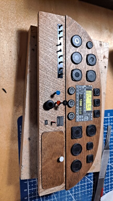

    Zostało jeszcze kilka drobiazgów i wydrukować tarcze wskaźników

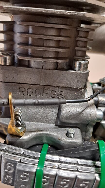

    I tak minęły cztery lata. Dziś postanowiłem zabrać się za model i wyjaśnić przyczynę zgaśnięcia. Oczywiście banał. Jak się nie zakłada zacisków na wężyki to tak się kończy 😀. Spadł wężyk z ciężarkiem w zbiorniku. Byłem o tym w 90% przekonany , bo po powrocie z lotniska w zbiorniku było jeszcze 3/4 paliwa. Przy okazji przeróbce ulegnie tablica przyrządów bo i tak musiałem ją usunąć aby dostać się do zbiornika. Przy okazji ciekawostka. Silnik to RCGF 20cc , a zobaczcie co jest na karterze
