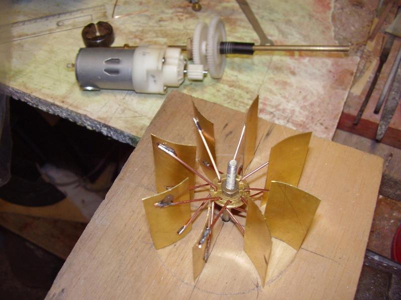

Wyciąłem łopatki z kartonu na 2/3 obwodu ale było za gęsto i obciąłem na 1/2. Z półkołami wygląda dobrze chociaż karton sprężynuje i nie wychodził skok. Wyciąłem z blachy i do wypiłowania pół fasolki i wytoczenie piasty. Pakiety Redoxa. Po południu wytoczyłem piastę z gwintem i przylutowałem łopatki. Wyszło dobrze i źle. Źle to przy piaście jest za mały kąt. Powinien być większy a na obwodzie wygięte na mniejszy. Poprawiłem, ale czy to coś będzie lepiej? Sprawdzę. Zamontowałem w modelu. Przy okazji poprawiłem luty na układzie dźwiękowym i końcówka osi była lekko zgięta. Silniki ładnie grają. Porównywałem wydmuch powietrza. Nie zauważyłem różnicy.
Myśl zrobienia innej śruby powstała z tego filmu. Teraz się doszukałem i nie wiem czy dobrze się dopatrzyłem trzech łopat o długości 1/2 do 2/3 obrotu. Wytnę z kartonu i zobaczę jak to wyjdzie.
Następna sprawa. Na zdjęciu jest turbinka śr.18 mm od napędu strugowodnego i niżej z kartonu później z blachy mosiężnej, zrobiona śruba o tej samej średnicy na wiertle 5,0 ma mieć rozchylone końce na 10 mm. Tak jest w napędach skuterów wodnych. Jeszcze sprawdzę długość zwoju. Czy taka śruba będzie bardziej skuteczna od tej turbinki? Może macie gotową odpowiedź. Przy okazji balonowy lipol i tu pytanie, czy można 1S 30C połączyć z 2S 20C o tych samych amperogodzinach? Połączyć tak , tylko co potem?

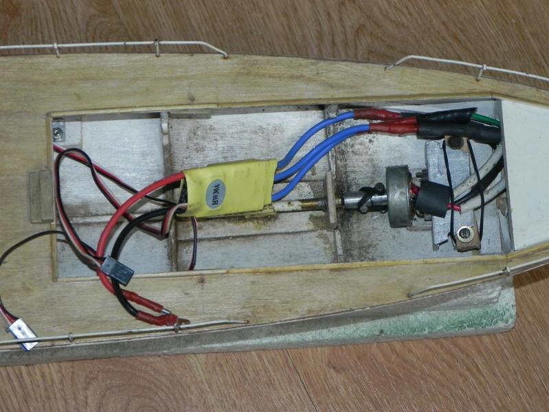

Dostałem od kolegi taki model ślizgu Potrzebuję do niego wskazówek co do nazwy, rodzaju napędu, gdzie szukać planów i innych danych. Może kolega niebawem znajdzie u siebie jakieś plany. Nie pali się, będę czekał.
Michał, nadmierna prędkość przyczyną wielu wypadków. Wręga do której przymocowany jest silnik wygląda na sklejkę cytrusową. Ta sklejka jest krucha. Może wytrzyma, może nie. Os steru jest pionowo, czy ma przechył. Brak przechyłu jest widoczny w moim modelu kutra rakietowego, który w ostrzejszych skrętach ma zamiar wyskoczyć z wody. Raz miał wywrotkę. To zjawisko widać na filmie w środkowej części osi czasu.

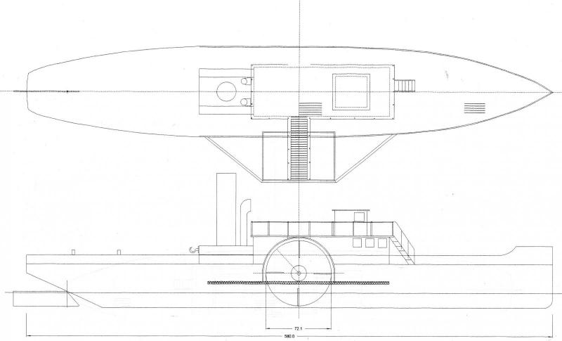

Bocznokołowiec własnego pomysłu.
kaczma2 odpowiedział(a) na kaczma2 temat w Statki , okręty, okręty podwodne , żaglowce
Woda w wannie była na dnie. Nie chciałem nachlapać do środka modelu. -
Na Północ Pływanie jest film z próby wannowej.
