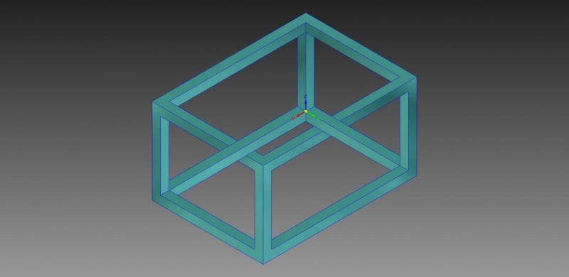

  1. kojani
    Szukam wykonawcy ;)
    @rapier - nie są wygięte, ale to właśnie ta druga opcja o której pisałem, więc pozostaje jeszcze jedna w załącznikach metoda "gięcia" @Wojtass_nt -nie dam więcej rzutów bo nie będzie zabawy, no może na koniec żeby rozwiać wątpliwości.

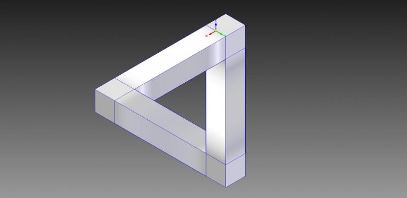

  2. kojani
    Szukam wykonawcy ;)
    Nie to jedna ramka

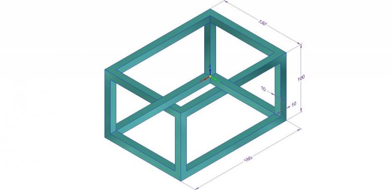

  3. kojani
    Szukam wykonawcy ;)
    Nic nie jest kombinowane z przestrzenią roboczą, ani układem współrzędnych - jest na swoim miejscu. Żadne przenikania - oprogramowanie 3D umożliwia modelowanie tylko i wyłącznie zgodne z rzeczywistością. Ale Krzysztof jesteś najbliżej ze wszystkich. Ten efekt można uzyskać dwoma sposobami - tutaj wykorzystano prostszy. I tak już dużo podpowiedziałem:)

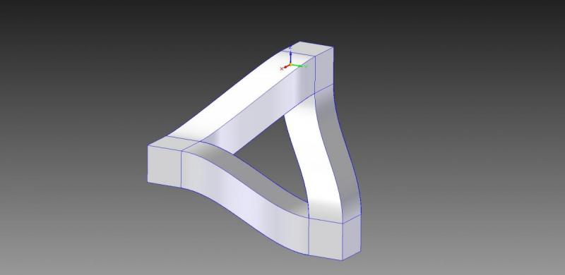

  4. kojani
    Szukam wykonawcy ;)
    Nie tędy droga

  8. kojani
    Szukam wykonawcy ;)
    Witam Czy podejmie się ktoś wykonania konstrukcji jak na zdjęciu modelu poniżej ? Pozdrawiam Kojani
