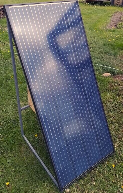

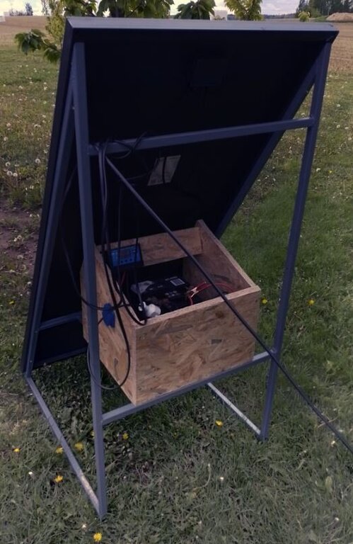

Atomizer Opublikowano 11 Maja 2025 Autor Opublikowano 11 Maja 2025 Uruchomiłem zestaw solarny. Trochę to trwało, ale musiałem zrobić stelaż pod panel i domek do akumulatora i sterownika. Zestaw ma być przenośny. Latem zasila pompę do podlewania w tunelu foliowym a zimą jakieś oświetlenie będzie ogarniać. Podejrzewam, że sterownik jest walnięty! Z początku nie działał i już pisałem do handlarza... później nagle zaczął funkcjonować normalnie. Dziś rano znowu nie dawal oznak życia a dokonałem pomiary miernikiem to pokazywał jakieś głupoty. Po chwili zaczyna działać poprawnie. I teraz już sam nie wiem. Druga sprawa to mógłbym ładować pakiety li- pol za darmo tylko jak podlaczyc ładowarkę imax b6 do akumulatora? Jak znajdę chwilę to zrobię fotki i coś więcej napiszę o zestawie solarnym co o nim myślę i do czego może się nadać. 1
Atomizer Opublikowano 15 Maja 2025 Autor Opublikowano 15 Maja 2025 Sterownik w zestawie działa jak chce. Raz się włącza raz nie. Kupiłem już nowy. Na ali są 10A po 13 zł. W allegro 15 ziko + dostawa. Stelaż do panela ma kąt 30 stopni. Pompa jak na razie przepompowała około 400l wody. Na razie nie ma co podlewać jest zimno i nic nie chce rosnąć. Przed chwilą padał styropian z nieba, taką mamy pogodę. Wymarzło prawie wszystko! Czereśnie , ziemniaki, ogórki a nawet porzeczki. Jabłek też będzie mało albo wcale. Takiej zimniej wiosny już dawno chyba nie było. A się klimat ociepla 😅

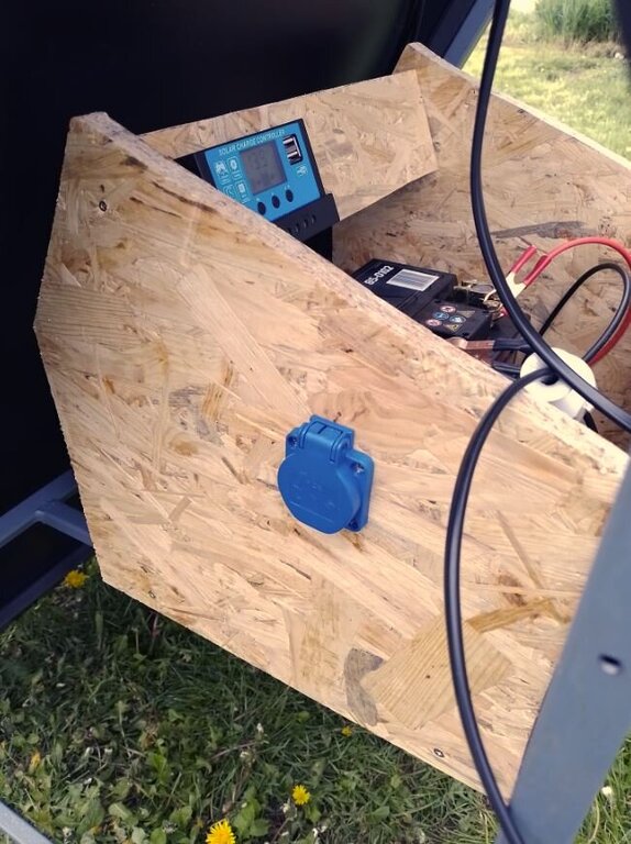

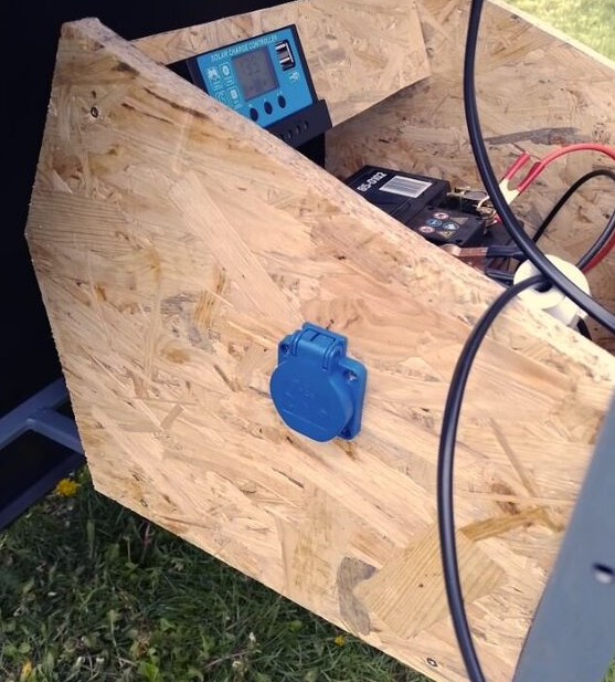

Atomizer Opublikowano 23 godziny temu Autor Opublikowano 23 godziny temu Moja elektrownia przepracowała już dwa sezony ! Pompa wody wytrzymała, ale już słabiej pompuje. Może są spadki napięcia bo mam dość długi przewód i o małym przekroju. Nie dałem tez żadnego bezpiecznika na plusie przy akumulatorze a powinienem chyba dać około 15A dla pompy wody. Sezon na podlewanie już zakończony i planuję zmajstrować jakieś oświetlenie. Jakieś rady od fachowców? Jak co i gdzie podłączyć ? Jakie przewody ile i jakie żarówki...itp.itd. Tu mam wyprowadzone gniazdo na 12V z mojej elektrowni. Podłączam tu pompę wody 200W. Planuję kupić kilka oprawek remontowych i żarówki E27 8W 12V AC/DC CIEPŁA 3000K Ile mogę podłączyć na jakiej długości i jaki kabelek zastosować aby było ok???
