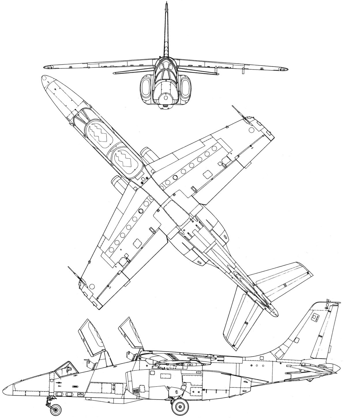

Przymierzam się do zamodelowania Irydy, gromadzę dane itd...
Wiem, że taki model już kilka razy wzbił się w powietrze więc liczę na podpowiedzi doświadczonych modelarzy :)
Głownie chodzi o zmiany oryginalnej konstrukcji samolotu i dostosowani do specyfiki modelu RC.
By nie poruszać się w próżni zakładam model o rozpiętości skrzydeł 1400mm.

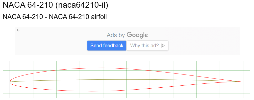

Wg danych oryginalnie Iryda miała profil skrzydła NACA 64-210...
I tu zaczyna się pole dla kolegów doświadczonych w aerodynamice.... ;)

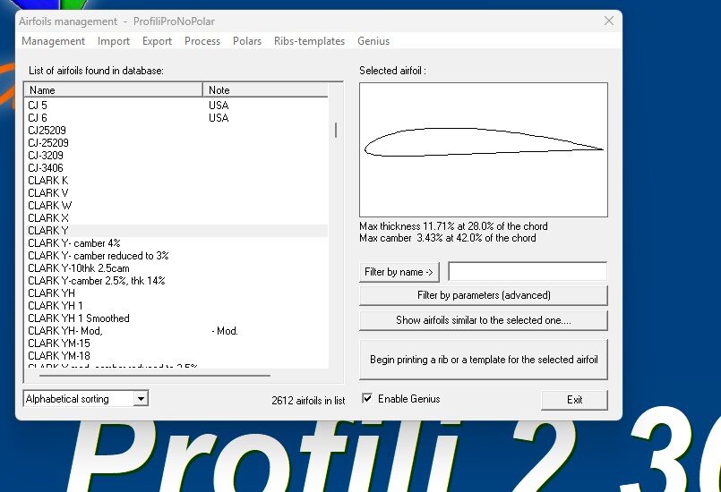

Chciałbym zmienić profil na jakiś bardziej popularny Clark-Y czy może polecicie jakiś bardziej odpowiedni??

A na jakim napędzie ma latać ten model?  Oryginalny Clark Y ma ok 15% grubości i raczej stosuje się go w wolniej latających modeli - będzie wyglać dziwnie skrzydło - będzie bardzo grube przy tych proporcjach. Już lepiej NACA2312 lub 2412 - 2410.
