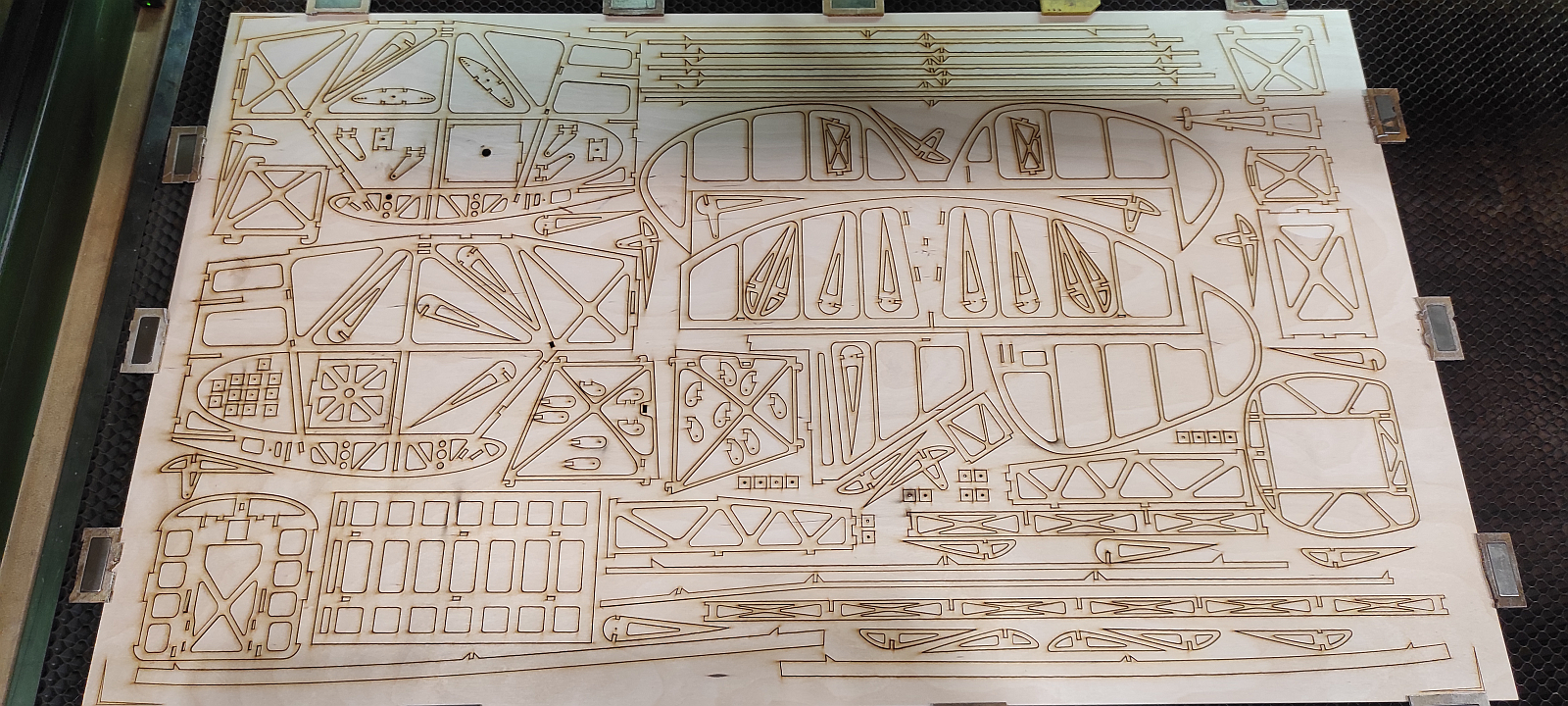

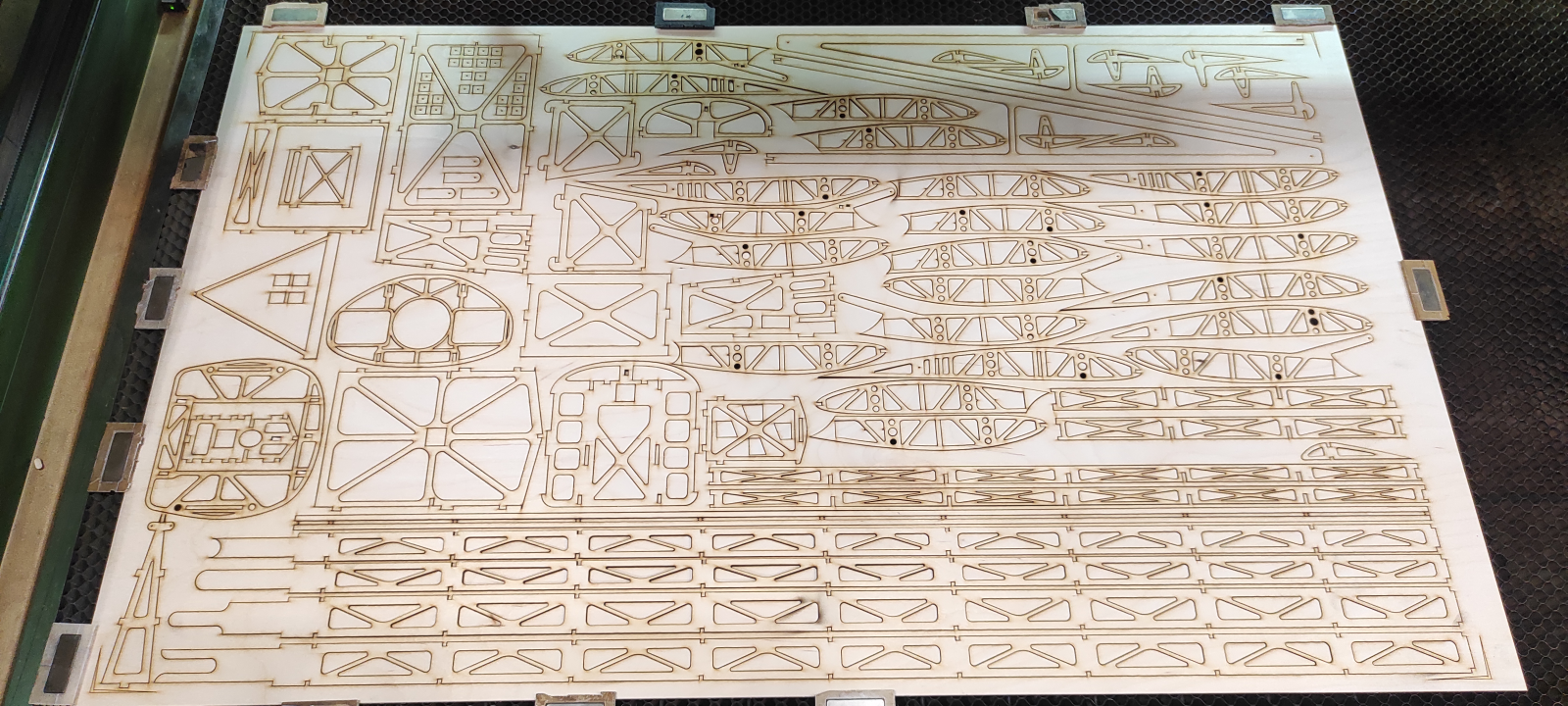

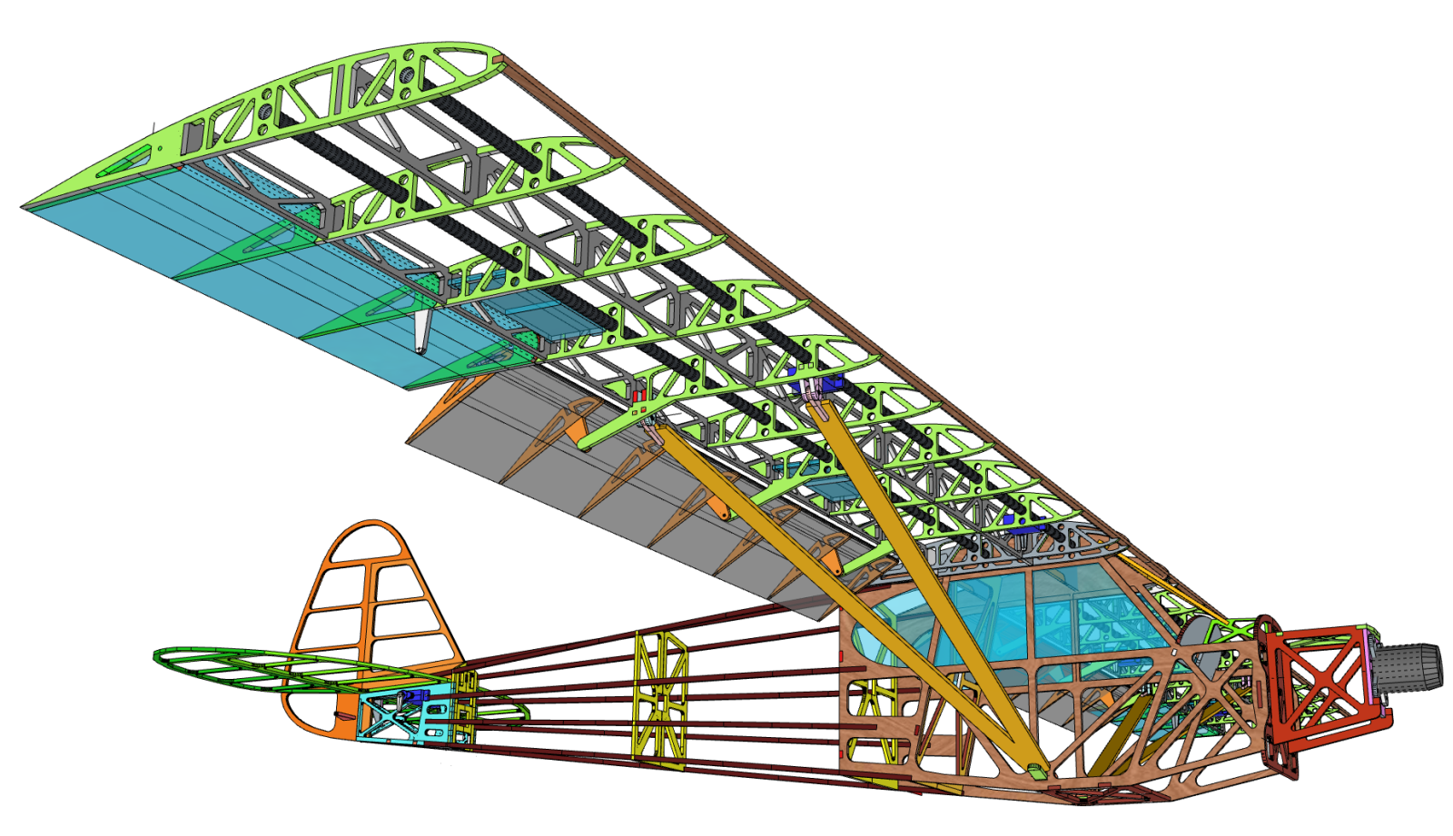

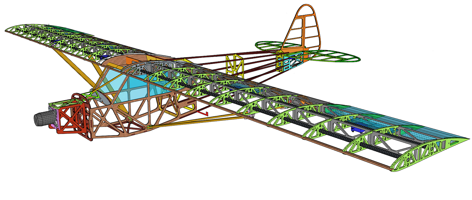

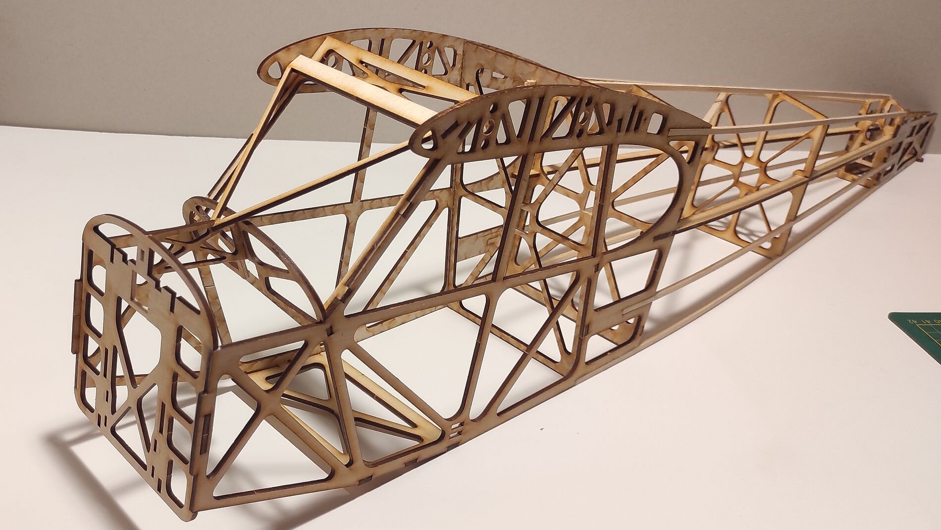

Ta odpowiedź cieszy się zainteresowaniem. Janekm Opublikowano 11 Października 2025 Ta odpowiedź cieszy się zainteresowaniem. Opublikowano 11 Października 2025 Witajcie, Po kilku piankowcach, nadszedł czas na budowę czegoś większego, podoba mi się Super Cub od Almodels, wzorując się na rozwiązaniach konstrukcyjnych zastosowanych przez jego Twórcę, zaprojektowałem sobie od podstaw swojego Cub-a. Ma być mieszczący się w bagażniku, co ograniczyło rozpiętość do 1,8m, możliwie najlżejszy, z dużymi klapami, które umożliwią latanie z małymi prędkościami, masa startowa modelu w którą celuję to 1,2-1,5kg a ile wyjdzie to się okaże. Konstrukcja szkieletu ze sklejki 3mm, pokryta depronem 2 lub 3mm. Projekt zrobiłem przy pomocy SketchUp-a, potem przeniesiony do Inkscape w którym można wygenerować pliki SVG, które z kolei bardzo ładnie można było zaimportować do LightBurn-a. Wiele miesięcy zajęło mi przygotowanie wycinanki, ale efekt według mnie jest zadowalający i w końcu mogę przystąpić do budowy. Zima za pasem, więc mam nadzieję do wiosny zbudować swojego Cub-a, od czasu do czasu podsyłając ilustrację z postępu prac. 7

RobRoy Opublikowano 11 Października 2025 Opublikowano 11 Października 2025 Nie obawiasz się że konstrukcja kadłuba za skrzydłem będzie zbyt wiotka - na skręcanie. W prawdzie pokryje depron... . ale ... Aż się prosi o rozpórki , nawet do tej jednej wręgi...
Janekm Opublikowano 11 Października 2025 Autor Opublikowano 11 Października 2025 13 minut temu, RobRoy napisał: Nie obawiasz się że konstrukcja kadłuba za skrzydłem będzie zbyt wiotka - na skręcanie. W prawdzie pokryje depron... . ale ... Aż się prosi o rozpórki , nawet do tej jednej wręgi... Również miałem takie wątpliwości, ale... postanowiłem spróbować zrobić tak jak było to zrobione w modelu na którym się wzorowałem, jeśli kadłub będzie zbyt będzie zbyt "wiotki" , wtedy wzbogacę go o rozpórki. Zerknijcie sobie na wątek w RCgroups, kawał modelu i wystarcza..., oby u mnie wystarczyło https://www.rcgroups.com/forums/showthread.php?4084201-Piper-PA-18-Super-Cub-(2M)#post48796679
RobRoy Opublikowano 11 Października 2025 Opublikowano 11 Października 2025 W modelu na rcgrups... podłużnice kadłuba mają przekrój prostokątny, szerszą krawędzią w poziomie... u Ciebie dokładnie nie widać ... Podoba mi się połączenie drewnianego szkieletu z depronem, tylko że ja buduje modele wiatru nie bojące się ... nie czuje jak zrobić tak lekko .
Janekm Opublikowano 11 Października 2025 Autor Opublikowano 11 Października 2025 U mnie podłużnice też będą prostokątne, będzie widać na zdjęciach, po niedzieli zabiorę się za klejenie kadłuba, jak skończę to wrzucę fotki. Taki efekt byłby spełnieniem moich marzeń: https://www.instagram.com/reel/C7s4wnQIdxY/?utm_source=ig_web_copy_link

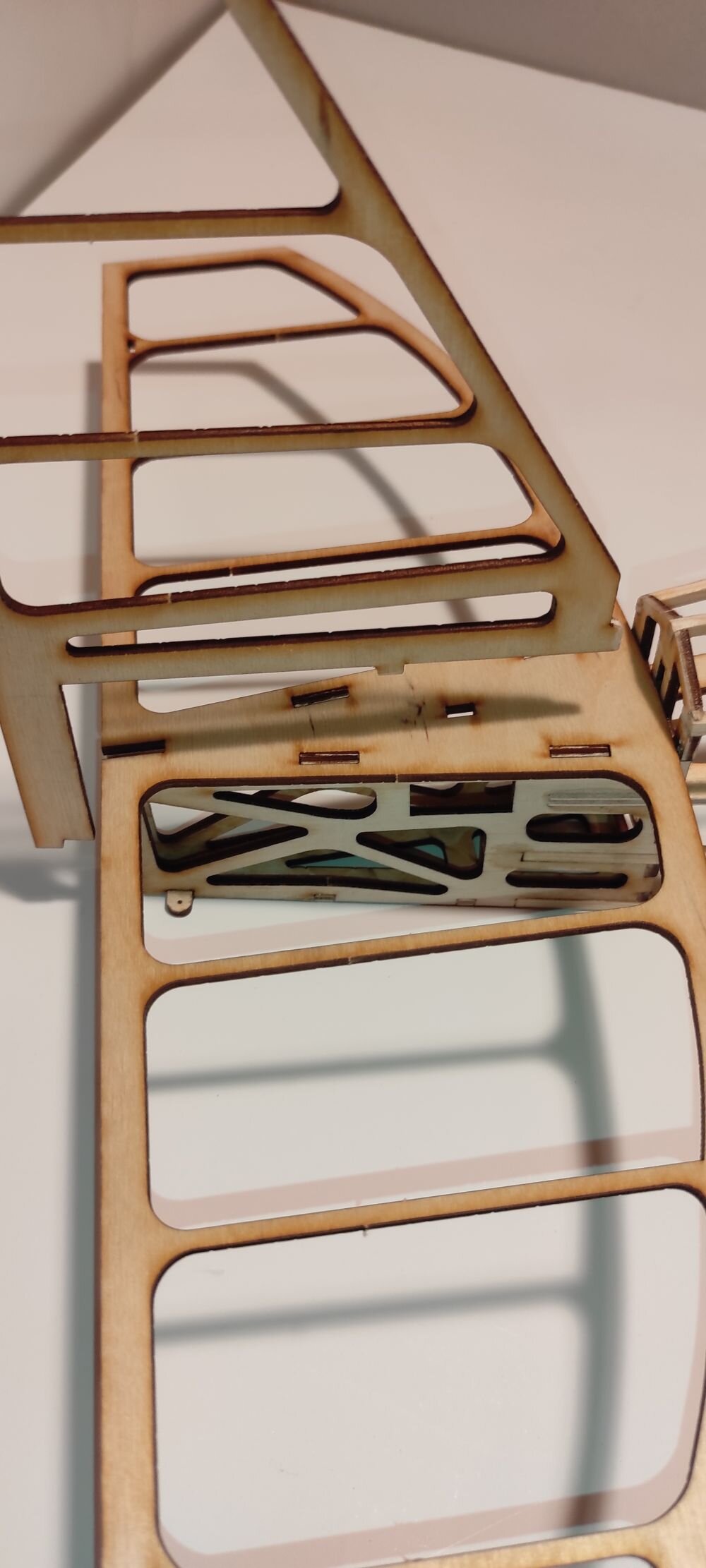

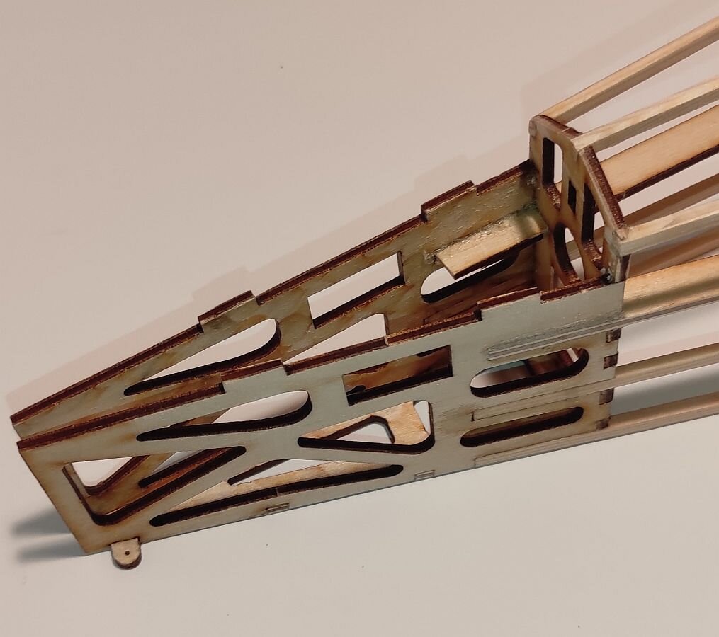

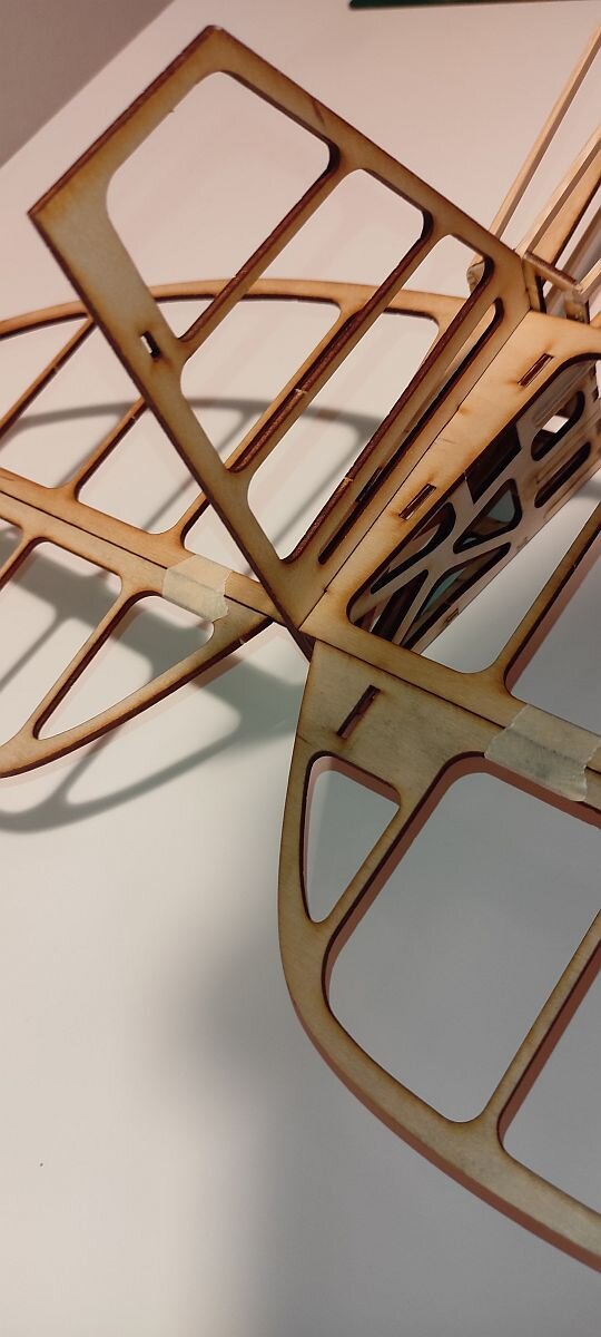

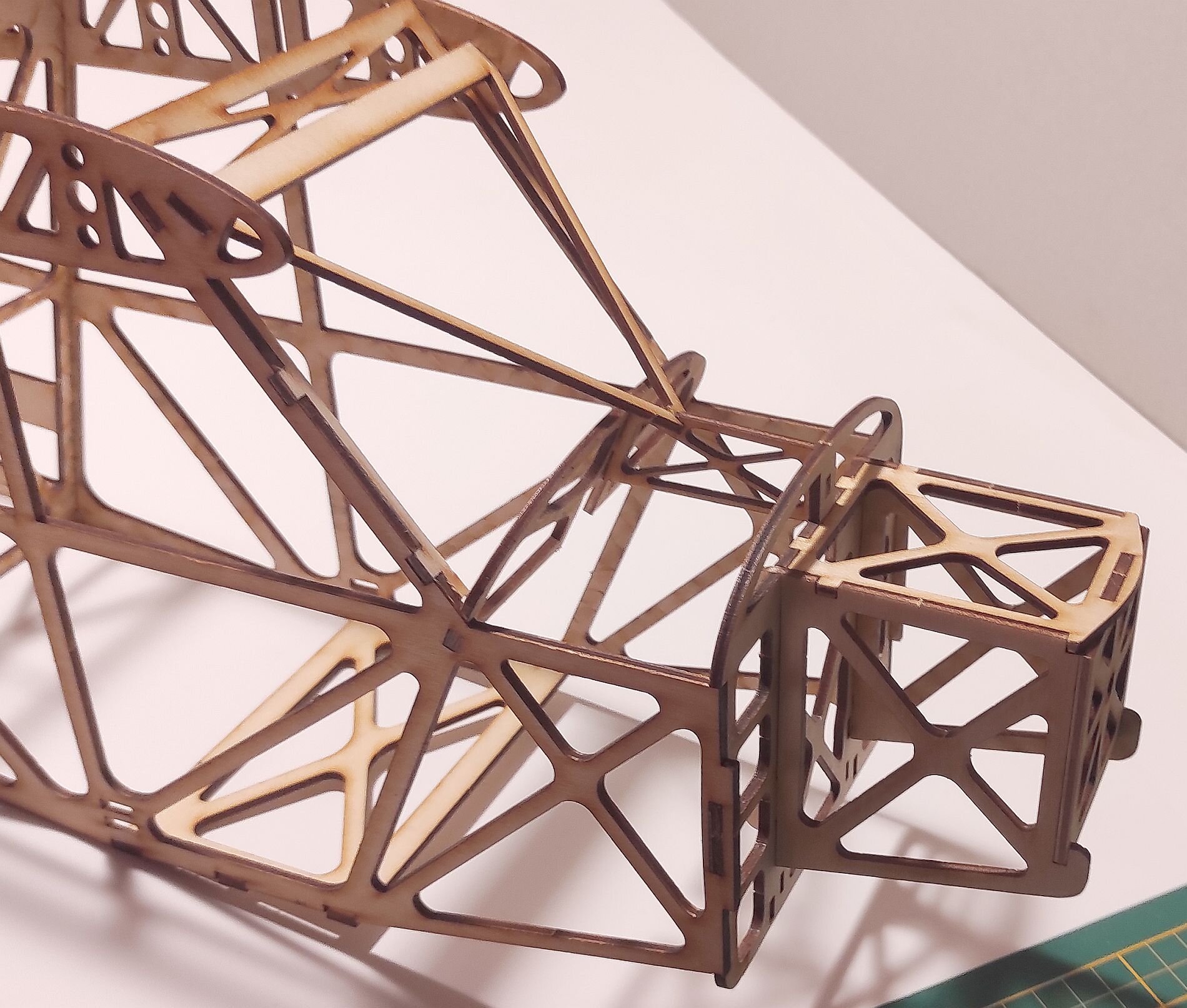

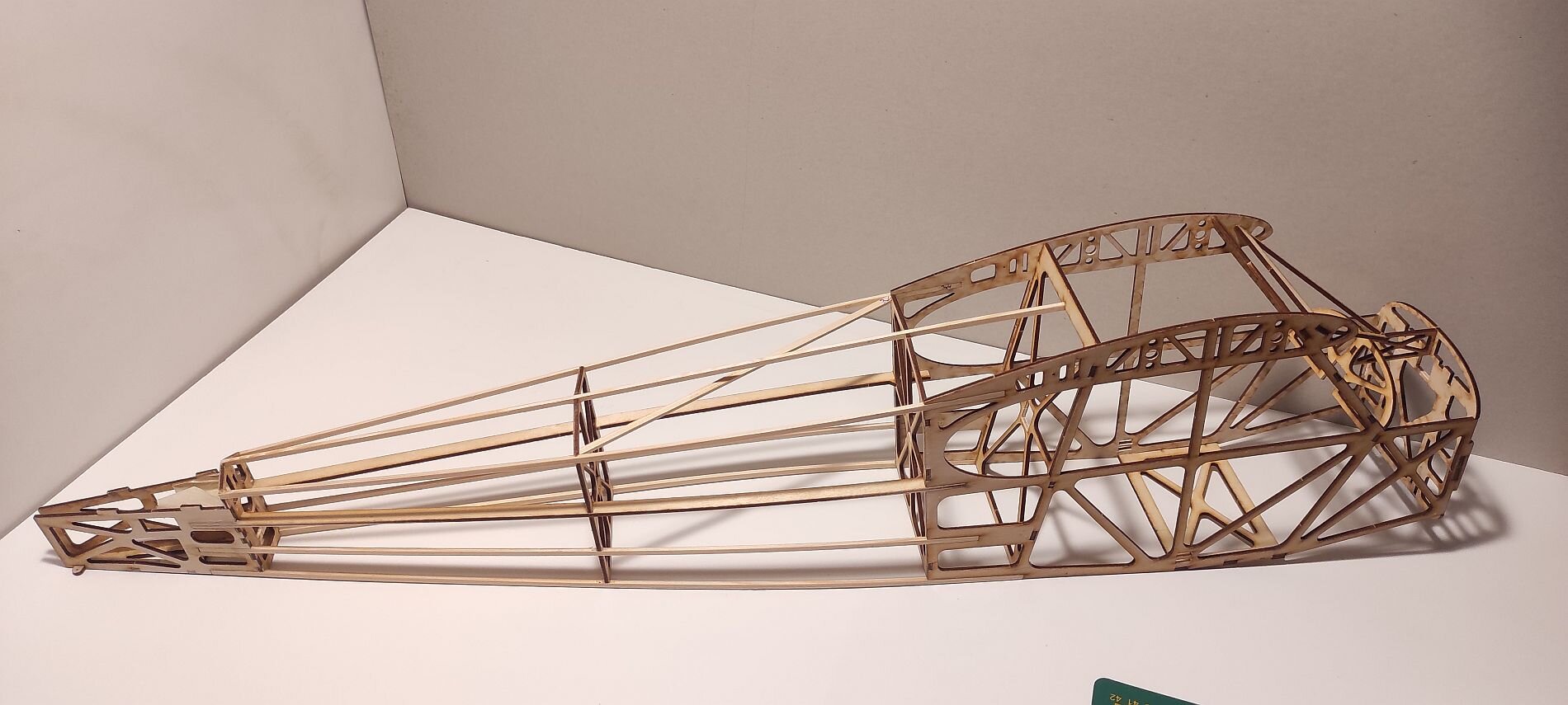

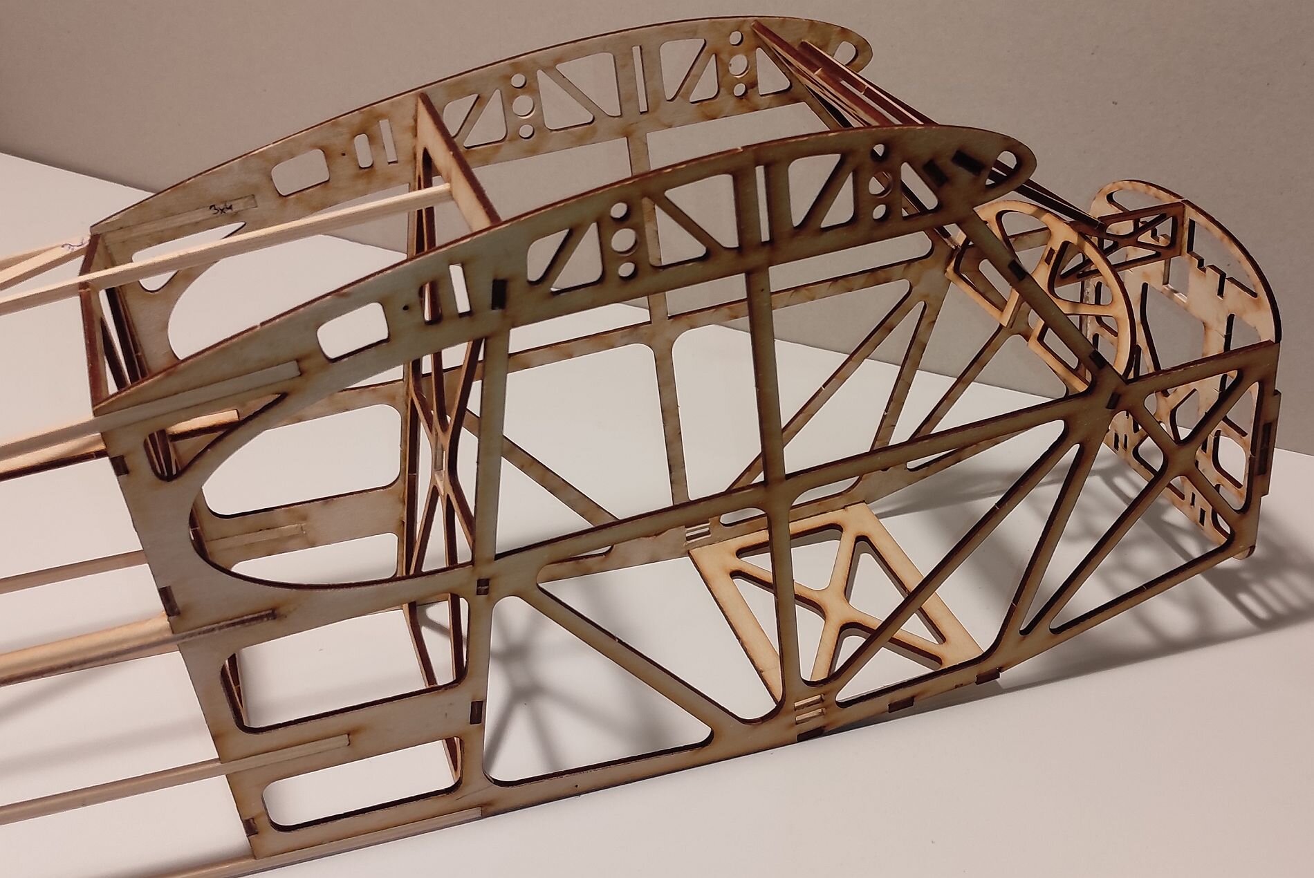

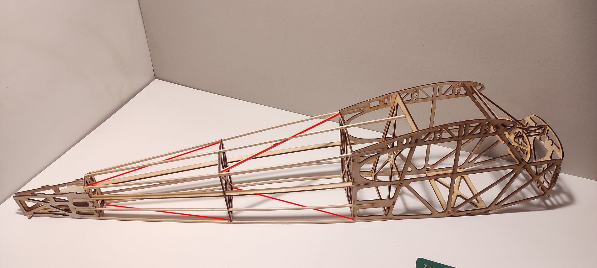

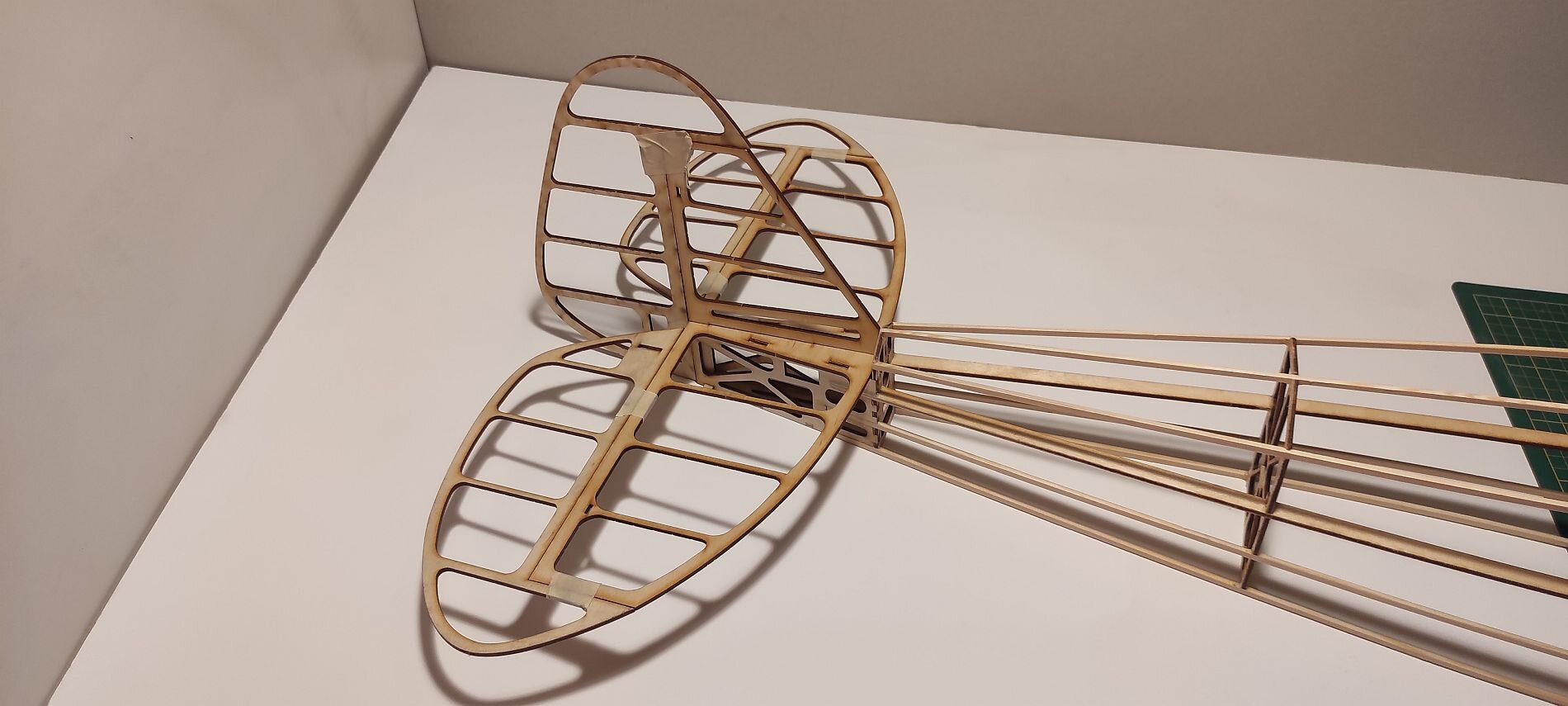

Janekm Opublikowano 17 Października 2025 Autor Opublikowano 17 Października 2025 Żeberka w całym skrzydle są sklejkowe, więc zdecydowałem się na wersję bez kieszeni, co do zastrzałów, to od początku miały być elementami pracującymi więc powinno być ok. Udało mi się znaleźć trochę czasu, który spożytkowałem na rozpoczęcie budowy. Efekty widać na zdjęciach poniżej. Waga konstrukcji kadłuba, wraz z usterzeniem, mocowaniem silnika i szkieletem maski wynosi 310g. Usterzenie jest tylko przyłożone aby zwizualizować sobie całość. Aby zwiększyć wytrzymałość kadłuba na skręcanie prawdopodobnie zastosuję rozpórki tak jak na fotce poniżej: 3
RomanJ4 Opublikowano 18 Października 2025 Opublikowano 18 Października 2025 A nie muszą być w sekcjach krzyżowo u góry i na dole, bo tak jak na zdjęciu to chyba skręcą kadłub w osi podłużnej jak wiertło..?
Janekm Opublikowano 19 Października 2025 Autor Opublikowano 19 Października 2025 Teraz zauważyłem, że błąd pewien na rysunku jest, na szczęście to tylko rysunek na zdjęciu, tak ogólnie to zastanawiam się czy dawać te rozpórki, bo konstrukcja już teraz (o dziwo) jest dość sztywna, a przy pokryciu depronem całość konstrukcji kadłuba jeszcze się usztywni. ale do tego etapu mam jeszcze sporo czasu aby to przemyśleć. Dzięki Roman.
Ares Opublikowano 19 Października 2025 Opublikowano 19 Października 2025 8 godzin temu, Janekm napisał: Teraz zauważyłem, że błąd pewien na rysunku jest, na szczęście to tylko rysunek na zdjęciu, tak ogólnie to zastanawiam się czy dawać te rozpórki, bo konstrukcja już teraz (o dziwo) jest dość sztywna, a przy pokryciu depronem całość konstrukcji kadłuba jeszcze się usztywni. ale do tego etapu mam jeszcze sporo czasu aby to przemyśleć. Dzięki Roman. Ja bym zostawił jak jest.
Janekm Opublikowano 19 Października 2025 Autor Opublikowano 19 Października 2025 39 minut temu, Ares napisał: Ja bym zostawił jak jest Tak zrobię, pokryję boki i górę/dół kadłuba i wtedy będę miał okazję sprawdzić czy są potrzebne rozpórki. 1
f-150 Opublikowano 19 Października 2025 Opublikowano 19 Października 2025 Usterzenie z balsosklejki to glupi pomysł. Pomijam już wagę tych elementów. 2

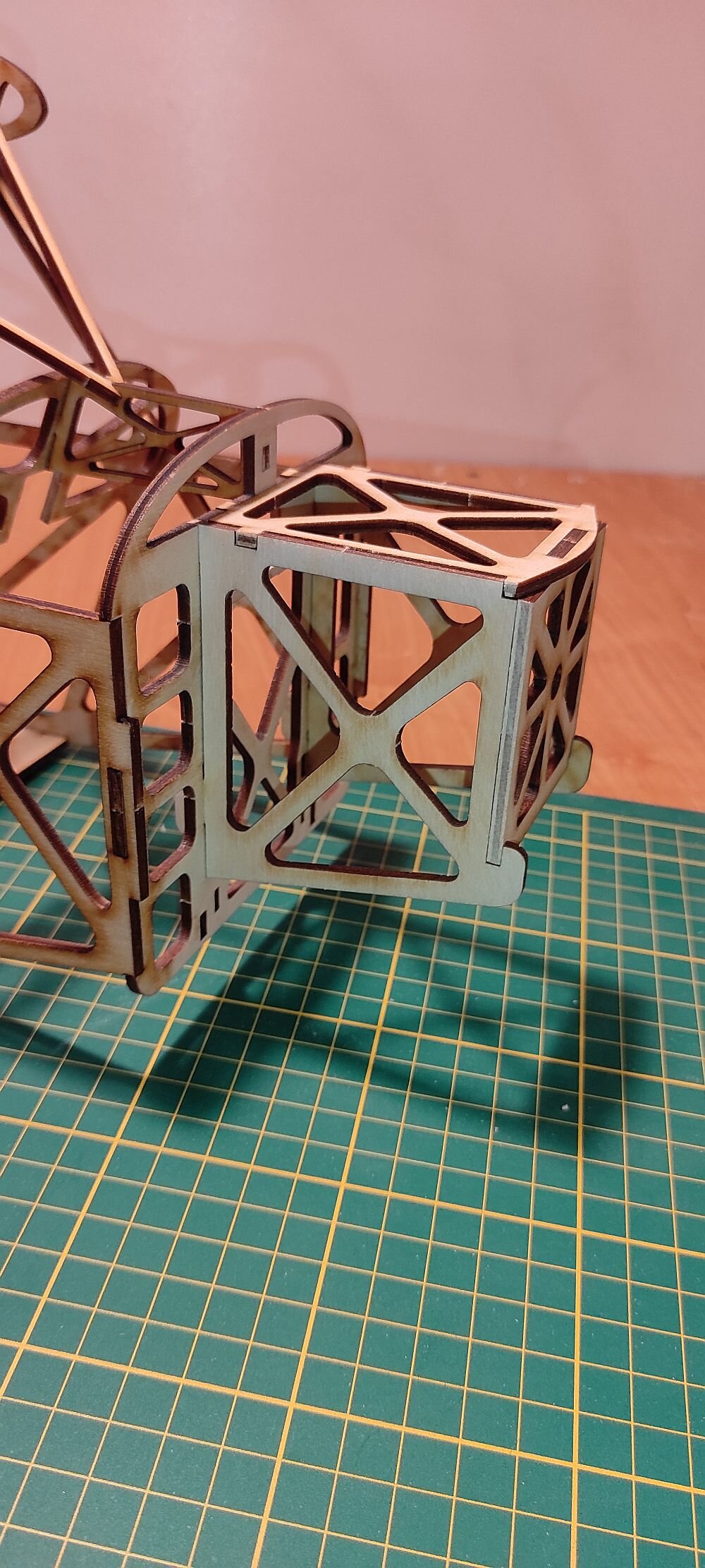

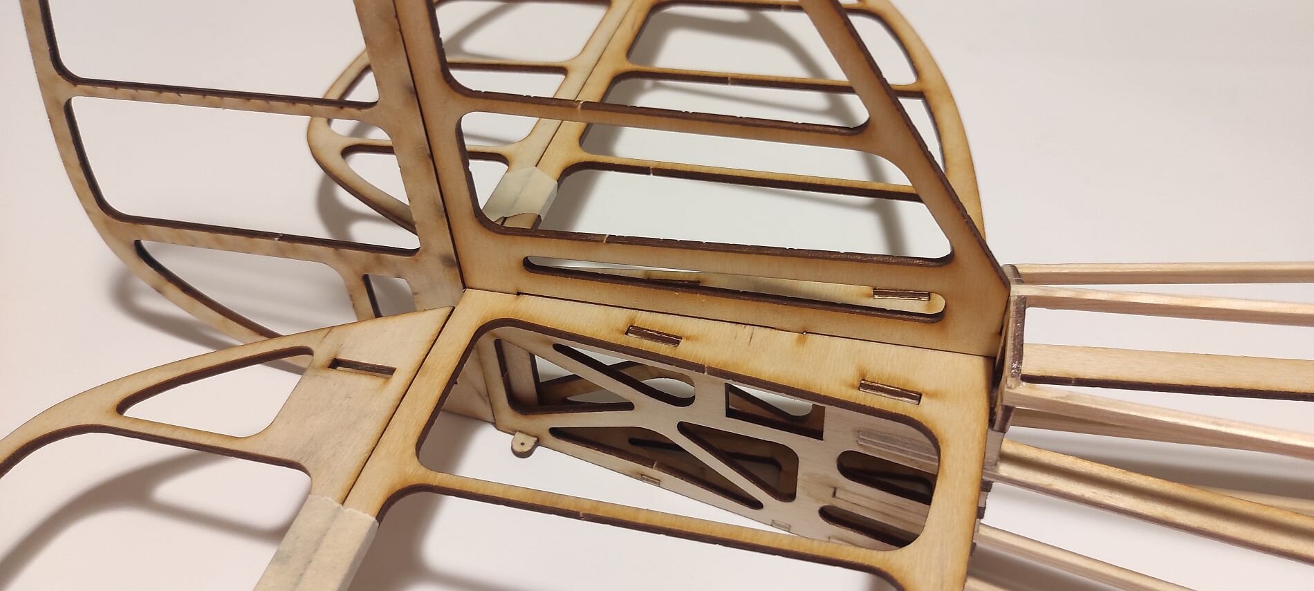

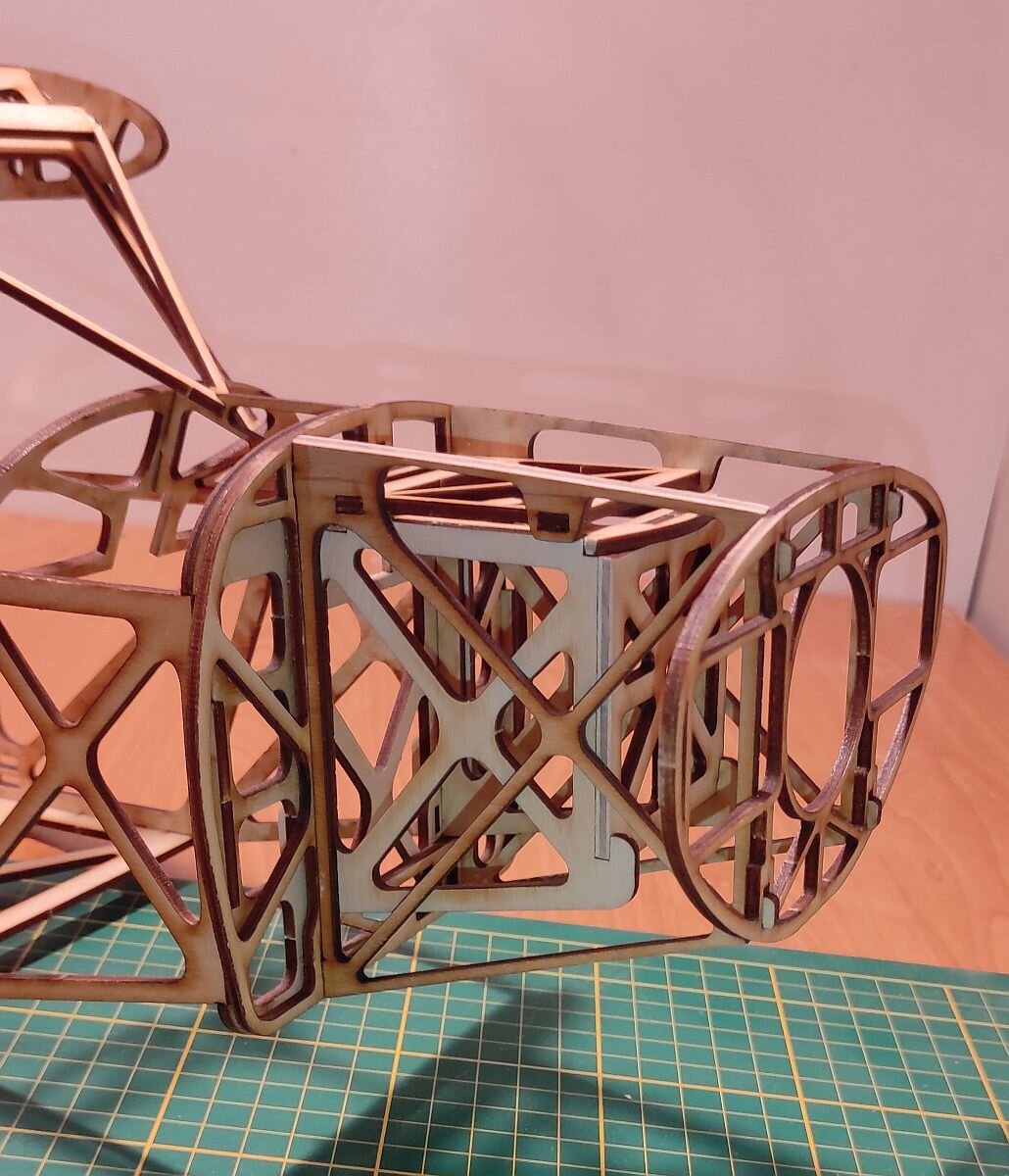

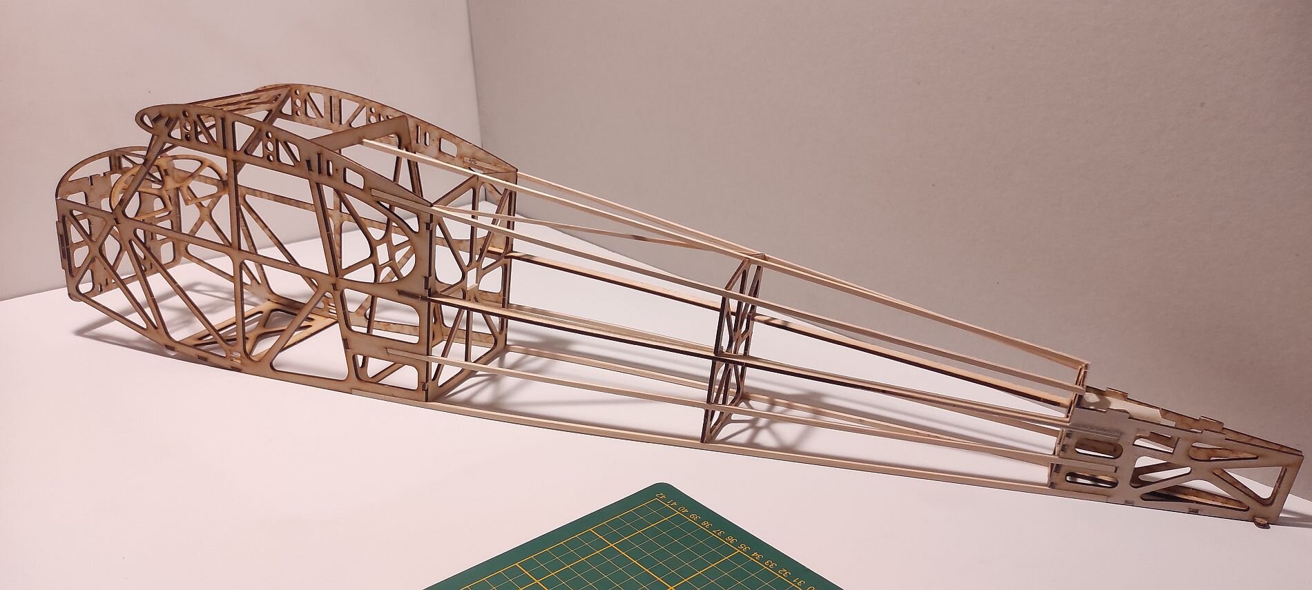

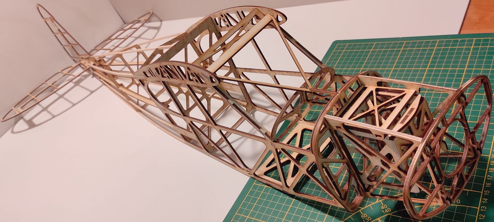

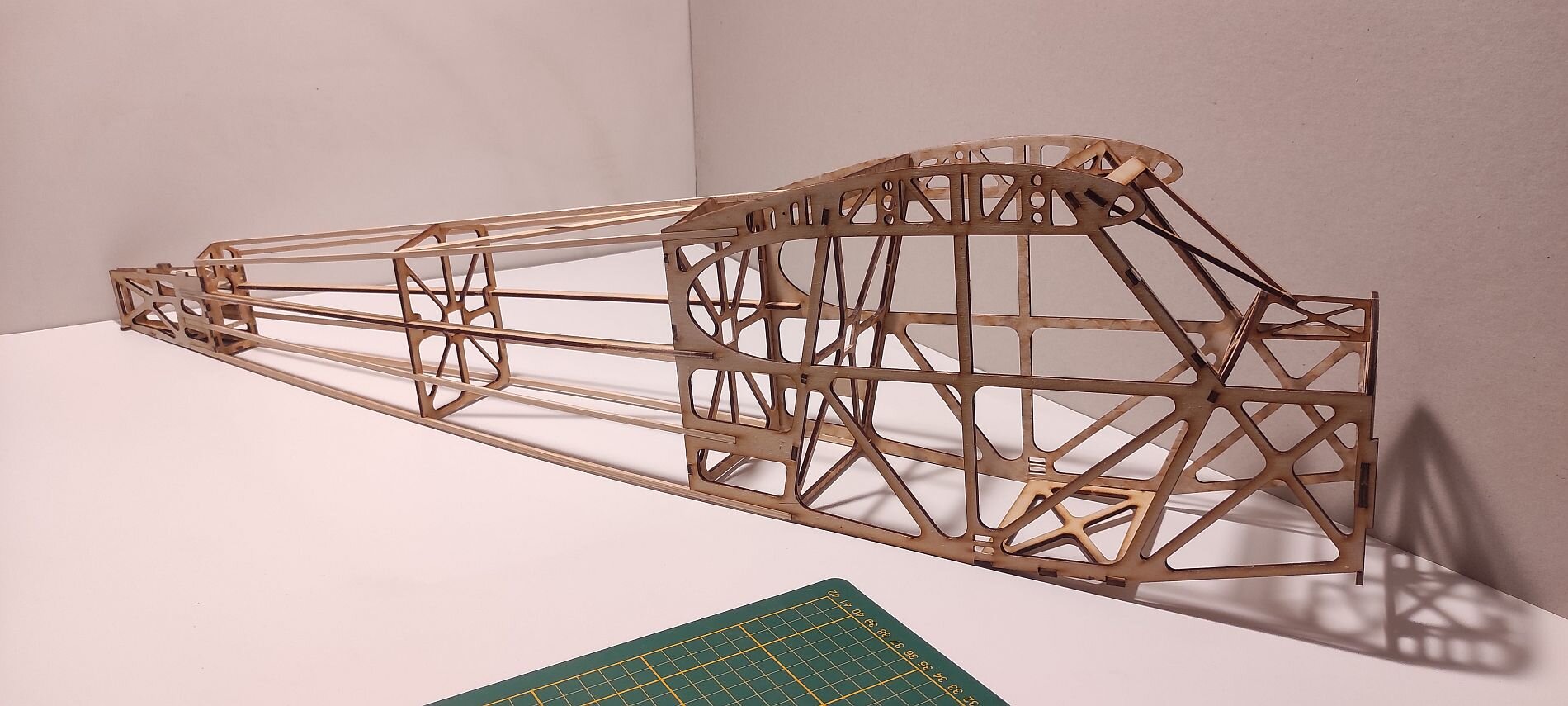

Janekm Opublikowano 3 Listopada 2025 Autor Opublikowano 3 Listopada 2025 Czasu wolnego niewiele, ale udało mi się co nieco pokleić... 3

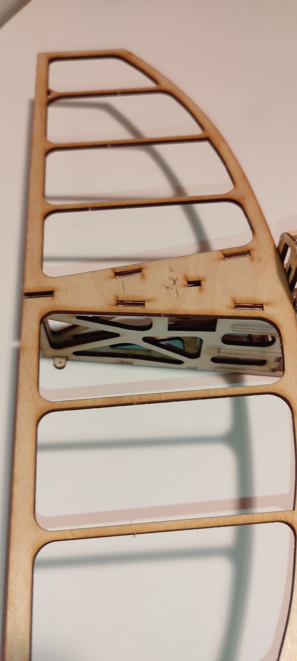

Ta odpowiedź cieszy się zainteresowaniem. Janekm Opublikowano 20 Listopada 2025 Autor Ta odpowiedź cieszy się zainteresowaniem. Opublikowano 20 Listopada 2025 Klejenia ciąg dalszy, uporałem się z lotkami i klapami, najpierw przygotowanie depronu, rozrysowanie miejsc klejenia, wycięcia na dźwignie klap, gięcie i na koniec oklejanie. Dolna część klap nieco kłopotliwa do oklejania z uwagi na wystające dźwignie, dlatego kleiłem przy użyciu kilku podkładek z płyty meblowej. Ogólnie jestem bardzo zadowolony z efektu, waga całości 100g (klapy 2x30g i lotki 2x15g). 7
