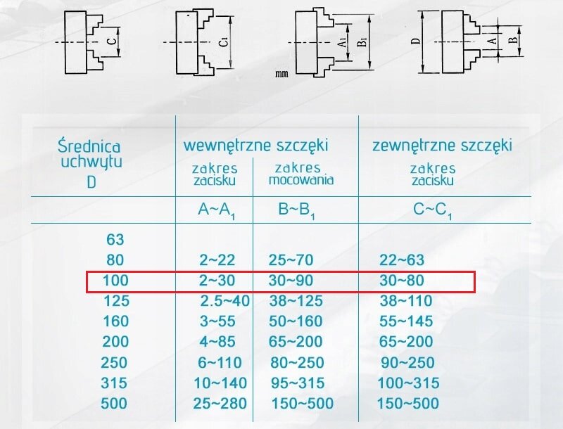

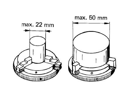

RomanJ4 Opublikowano 22 Listopada 2025 Opublikowano 22 Listopada 2025 2 godziny temu, samolocik napisał: Czy zakup używanego EMCO Unimat ma jeszcze sens, czy obecnie "chińczyk" będzie lepszy? https://www.willhaben.at/iad/kaufen-und-verkaufen/d/nahezu-neuwertige-emco-unimat-3-basic-drehmaschine-1023094521 Chińczyk (Vervor, Mini-Lathe, i inne) oferuje większą funkcjonalność. Poza możliwością nacinania gwintów calowych i metrycznych, może też toczyć z posuwem mechanicznym(w obie strony jeśli model posiada nawrotnicę) załączanym zamkiem na suporcie (skoki gwintu i posuw ustawiane są kołami gitary). Suport posiada na sankach poprzecznych obrotnicę na której ma sanki narzędziowe, co daje możliwość toczenia krótkich stożków i precyzyjnego ustawiania noża(do wymiaru) przy np toczeniu, planowaniu do zderzaka, poza tym imak czteronożowy umożliwiający szybka zmianę noża przy wykonywaniu jednakowych detali, a możliwość poprzecznego przestawiania konika umożliwia toczenie dłuższych stożków(w kłach), czego Emco Unimat 3 Basic nie posiada*. Nie mówiąc o większej mocy silnika, większym uchwycie tokarskim i większym przelocie wrzeciona (Vervor: silnik z reg. obrotów 550W DC, typowy uchwyt samocentrujący trzyszczękowy ⌀100mm z możliwością mocowania jak niżej, przelot wrzeciona ⌀21mm, waga 40kg**, https://www.kaufland.pl/product/497580679/ Unimat: silnik dwubiegowy 95W, uproszczony uchwyt trzyszczękowy z możliwością mocowania przelot wrzeciona 10,2mm, waga 7kg** Poza tym typ Vervor pozwala na różne modyfikacje i ulepszenia (w necie jest tego ogrom, np na https://www.mini-lathe.com/) Tak więc moim zdaniem chińczyk oferuje wiele większe możliwości obróbkowe i adaptacyjne przy zdaje się podobnej cenie.. * - Niektóre wersje Emco Unimat 3 mają załączany napęd śruby pociągowej(jedynie posuwu wzdłużnego, brak możliwości nacinania gwintów) od przekładni ślimakowej napędzanej okrągłym paskiem od końcówki wrzeciona, vide zdjęcie z DTR-ki niżej, ** - masywniejszą obrabiarkę trudniej wprawić w niepożądane drgania,(dlatego przemysłowe są takie masywne) 1
