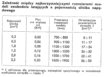

MarcinWak Opublikowano Niedziela o 13:47 Autor Opublikowano Niedziela o 13:47 Dzięki za wszystkie podpowiedzi. Dały mi trochę do myślenia i chyba coraz bardziej przekonuję się do ponownej budowy Wicherka. Telenaster faktycznie wygląda bardzo podobnie do Wicherka. Z tych dwóch chyba i tak wybrałbym ponownie Wicherka i zbudował go jeszcze raz, ale już z kilkoma modyfikacjami: mniejszy wznios, czyli około 2-3°, profil Clark Y 12% (choć tutaj zastanawiam się, czy to na pewno dobry wybór, bo może warto zostawić oryginalny), powiększony statecznik pionowy z wersji Wicherka U, lotki o długości około 2/5 każdej połówki skrzydła, rozważam klapy jeszcze. Widziałem też relację z budowy, w której autor wydłużył dziób modelu, ale przy silniku spalinowym taki zabieg wydaje mi się już zbędny. Przy okazji mam jeszcze kilka pytań. Jaką pojemność silnika polecalibyście do wersji 25? Czy OS MAX-15 LA nie będzie jednak odrobinę za słaby? https://www.rc4max.com/os-max-15-la-wersja-srebrna-z-tlumikiem I jeszcze jedno - jaką pojemność zbiornika paliwa warto zastosować?
Konrad. Opublikowano Niedziela o 19:45 Opublikowano Niedziela o 19:45 O OS 15LA do 25-ki zapomnij, to już nie te czasy i co innego model swobodnie latający z dużym wzniosem a co innego RC. Minimum silnik klasy .25 a ze względu że jest to model 1700mm który chcesz wyposażyć w lotki, klapy, a później pewnie jakoś sprawnie startować z ziemii, patrz na silnik klasy .40 co da jakiś zapas mocy, a Os 40 LA jest niewiele cięższy od 25ki-akurat się fajnie model wyważy, bo bywa że i spalinowego Wicherka trzeba doważać przy lekkim silniku i tylnej kratownicy z sosny
mirolek Opublikowano Poniedziałek o 06:43 Opublikowano Poniedziałek o 06:43 Cytat OS 15LA do 25-ki zapomnij Pełna zgoda, 15 LA to zbyt słaby silnik dla Wicherka 25. Przy silniku 25 poleci ale nie będzie nadmiaru mocy a przy silniku klasy 32 lub 35 będzie wszystko co ma być Jeśli zdecydujesz się na budowę Wicherka (moim zdaniem budować drugi taki sam model nie ma sensu) to popraw oryginalny pomysł mocowania skrzydeł do kadłuba. Mam na myśli przykręcenie skrzydeł do kadłuba i podwójny zastrzał. Statecznik pionowy w Wicherku jest ogromny i nie wymaga korekty, zwłaszcza w sytuacji gdy chcesz wykonać lotki. ms

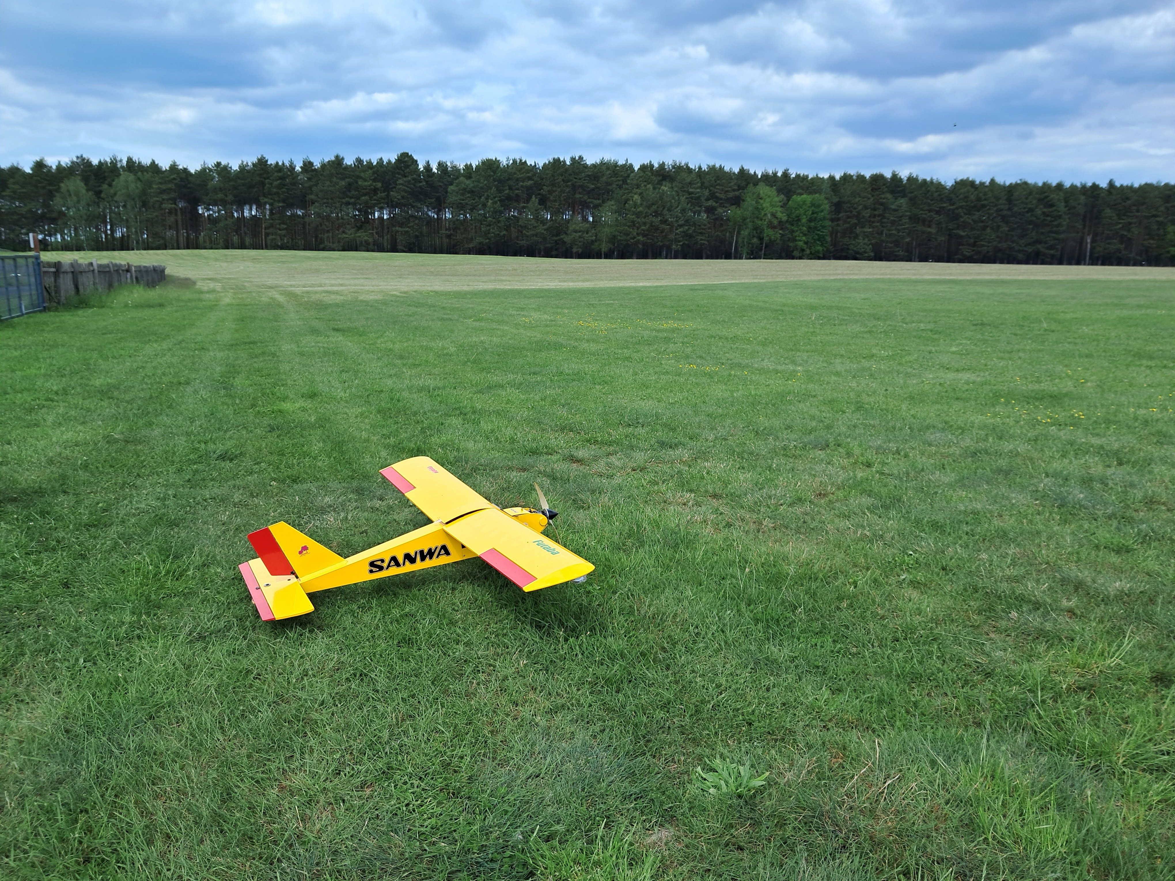

RobRoy Opublikowano Poniedziałek o 09:22 Opublikowano Poniedziałek o 09:22 5 godzin temu, mirolek napisał: to popraw oryginalny pomysł mocowania skrzydeł do kadłuba. Mam na myśli przykręcenie skrzydeł do kadłuba i podwójny zastrzał. Możesz podpowiedzieć- pokazać jak to widzisz ? Klasyczny Wicherek - to klasyczny, ale budowany dzisiaj aż się prosi o zmodyfikowanie kilku elementów pod dzisiejsze możliwości wykonawcze i potrzeby. Zastanawiam czy nie dało by się wsuwać skrzydła na rurę węglową. Budowany, modyfikowany ... powinien łączyć kolejne pokolenia polskich modelarzy. Ciekawi mnie jak dobrać optymalnie wielkość lotek. Mój W 10 , na Clarku Y, wznios 2 St, z lotkami na połowie skrzydła i szerokości 22% - uważam że latał bardzo dobrze ( jak na moje umiejętności) Może ktoś zna lepsze wymiary...?
