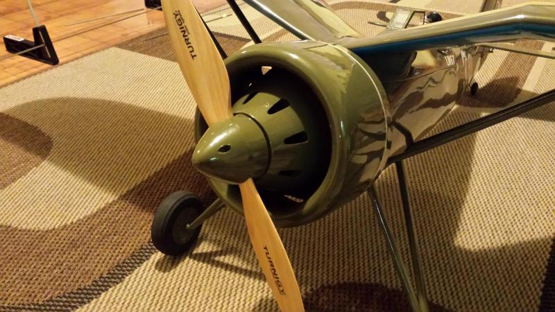

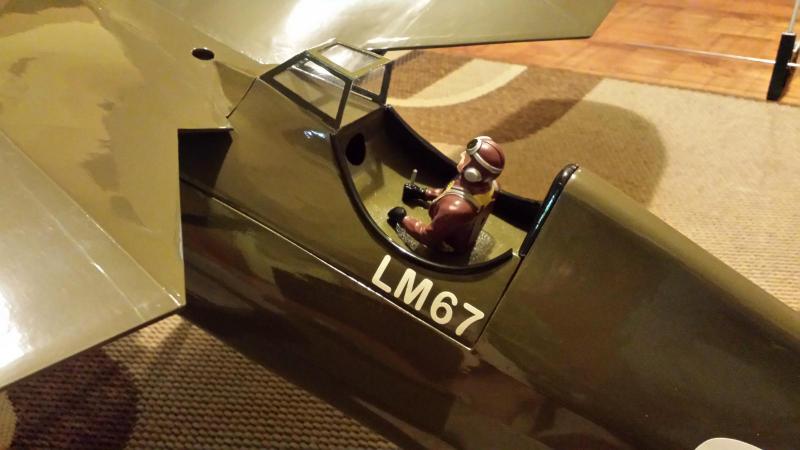

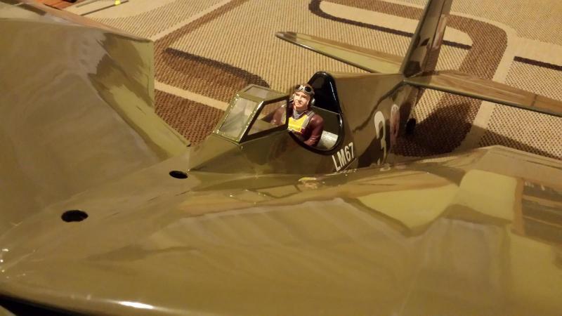

Lech Mirkiewicz Opublikowano 6 Kwietnia 2016 Autor Opublikowano 6 Kwietnia 2016 Z braku lepszego zajęcia postanowiłem trochę "umakietowić" moją 11-kę. Przyznam się,że powinienem zrobić to w trakcie budowy modelu ale tak bardzo spieszyłem się z oblotem, że pewne istotne elementy pominąłem. Dopiero gdy Marcin zaprojektował makietę i osłonę silnika olśniło mnie,że bardzo charakterystycznym elementem 11-ki jest duży stożek osłony silnika wysunięty do przodu wraz ze śmigłem. Ponieważ doskonała makieta i osłona silnika projektu Marcina wymagała by nowej wytłoczki maski silnika i sklejki mocującej ją do kadłuba postanowiłem odłożyć to na kiedyś a wykonać tylko stożek osłony silnika. I tak, silnik powędrował 25 mm do przodu. Teraz wygląda dużo lepiej, zwłaszcza, że "zatrudniłem" pilota Może trochę nie z epoki ale mam nadzieję, że też umie latać.Niejako efektem ubocznym wysunięcia silnika do przodu akumulator znalazł się w kadłubie i już nie wystaje pod silnikiem. Model waży teraz 2235 gram więc dalej jest ultralekki. Niebawem ponowny oblot. Ciekaw jestem czy wszystkie 11-ki już gotowe? Jakaś cisza zapadła w temacie

mirolek Opublikowano 7 Kwietnia 2016 Opublikowano 7 Kwietnia 2016 Lechu... ten pilot to chyba z innej bajki. W kokpicie P-11ki jest tak ciasno, że barczysty facet miałby problem aby tam usiąść a Twój na ułomka nie wygląda ..... tylko niestety jest o 50% za mały. W mojej małej "śliczności" pilot wygląda tak: i patrząc po starych zdjęciach, pilot był właśnie tak ciasno i głęboko osadzony w kokpicie. ms
Lech Mirkiewicz Opublikowano 7 Kwietnia 2016 Autor Opublikowano 7 Kwietnia 2016 Lechu... ten pilot to chyba z innej bajki. W kokpicie P-11ki jest tak ciasno, że barczysty facet miałby problem aby tam usiąść a Twój na ułomka nie wygląda ..... tylko niestety jest o 50% za mały. ms Oczywiście Mirku mój pilot jest z innej bajki czyli z "mojej bajki" Pilot jest przypadkowy ale z krótką umową o pracę. Jeśli zgłosi się do mnie odpowiedniejszy pilot to obecnego zwolnię natychmiast lub zatrudnię go w innym modelu ale puki co ktoś musi pełnić obowiązki pilota. Choć tak na prawdę i mały może być szkudny

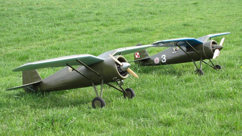

Lech Mirkiewicz Opublikowano 17 Kwietnia 2016 Autor Opublikowano 17 Kwietnia 2016 Wczoraj w Kraśniku nastąpił długo oczekiwany oblot modelu Pawła. Model napędza doskonały motor Saito FA72. Silnik generuje dużą moc ale jest bardzo lekki. Waga modelu wyszła porównywalna do mojej jedenastki.Model pomalowany został matowymi farbami akrylowymi, wygląda bardzo realistycznie. SC ustawione na zalecane 65 mm. Oblot bez problemowy. Model zachowuje się bardzo dobrze w powietrzu. Pierwszy raz mogłem obserwować lot takiej jedenastki nie trzymając sterów w rękach i muszę stwierdzić,że lot Pawła był perfekcyjny. Potwierdza to doskonałość projektu Marcina. To pierwsza jedenastka na rynku latająca jak trenerek 1
