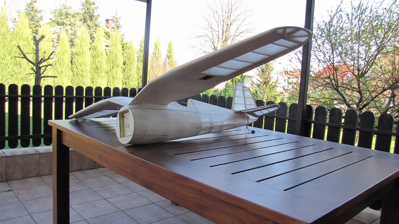

Lech Mirkiewicz Opublikowano 20 Lutego 2011 Autor Opublikowano 20 Lutego 2011 Nie do wiary, czyżbym pierwszy przecierał „szlak”. Kupiłem to pokrycie i jestem zafascynowany jego właściwościami. Wygląda jak bardzo cienka fizelina. Najpierw położyłem ją na zaimprowizowanym fragmencie płata jak typową japonką z tym ,że myślałem że namoczenie wodą ją napręży. Niestety skyloft się „rozciągnął” ale, że był przyklejony na obrzeżach po wyschnięciu powrócił do stanu wyjścia .Cellon jednakże go wyprężył. Efekt był zadowalający, przy okazji odkryłem, że ewentualne pęcherze lub nierówności da się naprężyć żelazkiem. Potem zastosowałem się do instrukcji producenta i z niedowierzaniem namoczyłem w wodzie SKYLOFT i położyłem na zaimpregnowany cellonem płat i przykleiłem go celonem ( dokoła). Jakie było moje zdziwienie gdy to się skleiło? Celon z wodą, rewelacja. Po wyschnięciu dostało takiego naprężenia ,że celon już nie ma tu nic do roboty poza wypełnieniem struktury pokrycia więc nie koniecznie musi to być celon . Próby wytrzymałości wypadły pozytywnie. Nie mogłem tego przebić palcem a pozostały po tej próbie dołek z łatwością zlikwidowało żelazko. Dokładne zastosowanie się do instrukcji jest jak najbardziej uzasadnione ale nie da się ukryć, że bardzo pracochłonne. Efekt końcowy może być imponujący. Dokładniejszą instrukcje niż na stronach naszych sklepów znajdziecie tu: https://www.dbproducts.com/index2.htm a przetłumaczoną na polski prześle zainteresowanym na PW. Moim zdaniem dla modeli gdzie pokrycie nie wymaga struktury płótna a wymaga malowania jest to dobre rozwiązanie.

Lech Mirkiewicz Opublikowano 20 Kwietnia 2011 Autor Opublikowano 20 Kwietnia 2011 Dawno nic nie pokazałem bo, przyznam ,miałem różny zapał do pracy przy tym modelu. Zwłaszcza,że oklejanie skyloftem nie należy do łatwych i jest pracochłonne. Już mamy wiosnę i muszę trochę przyspieszyć. Model jest już oklejony i pomalowany cellonem. Zostało malowanie ale to już po świętach. Przy tej okazji życzę wszystkim czytającym ten wątek WESOŁYCH ŚWIĄT.
krysto Opublikowano 20 Kwietnia 2011 Opublikowano 20 Kwietnia 2011 Drogi Lechu jeżeli można , to proszę o tłumaczenie instrukcji do Skylofta. Co prawda skrzydełka już pokryłem i mam wrażenie, że zupełna rewelacja, chociaż początek krycia wygląda dość nieszczególnie. Mokry Skyloft nie nie wygląda zachęcająco. Dalej już tylko lepiej. Po wyschnięciu rewelacyjnie się napina, może nawet zbyt mocno/ to właśnie chcę sprawdzić/
Lech Mirkiewicz Opublikowano 24 Kwietnia 2011 Autor Opublikowano 24 Kwietnia 2011 Ja też obawiałem sie deformacji w wyniku mocnego naprężania się skyloft-u. Poradziłem sobie w ten sposób, że w miejscach delikatnych np. stateczniki i ogon kadłuba kładłem skyloft już lekko przeschnięty tzn po zamoczeniu w wodzie kładłem go na ręcznik papierowy i odsączałem. W moim przypadku zdało to egzamin.
