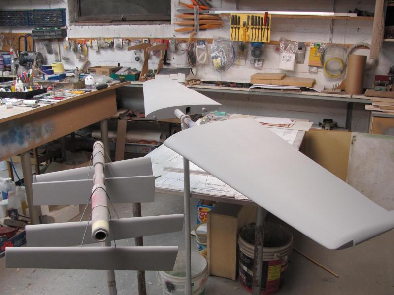

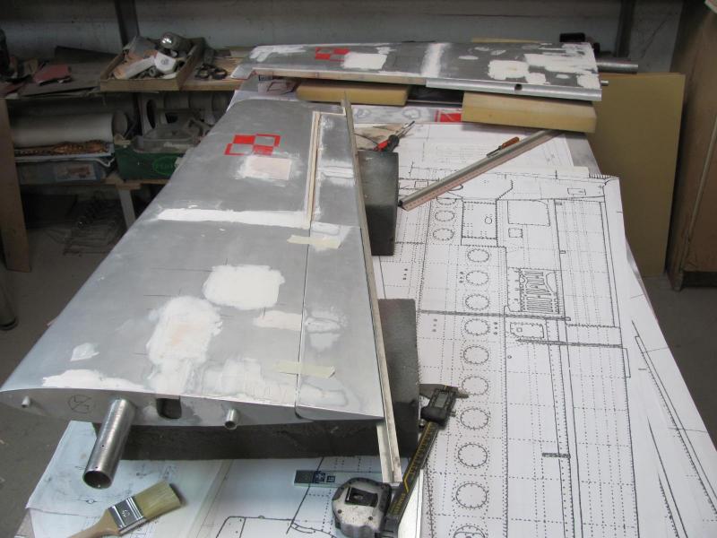

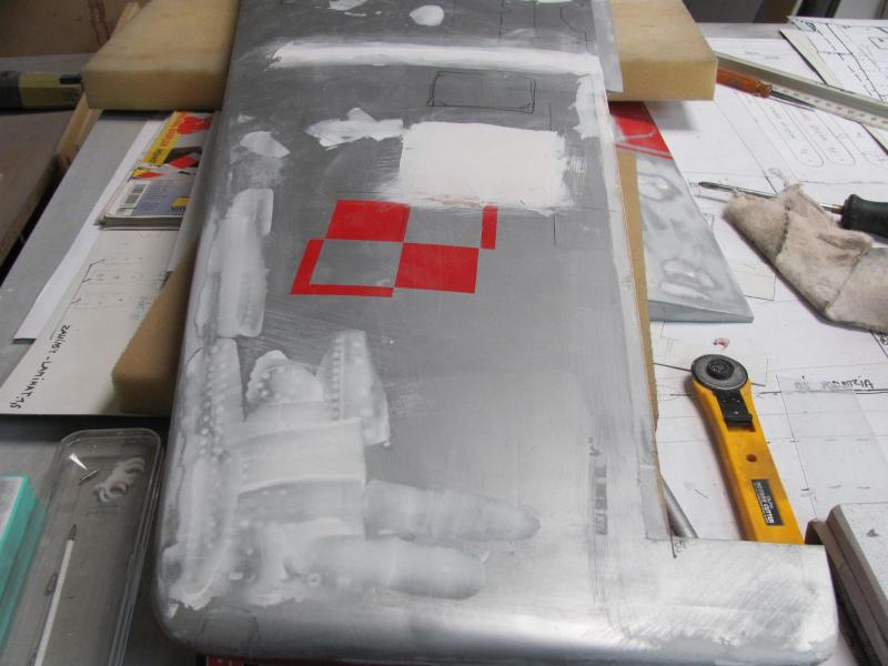

Witam Kolegów !

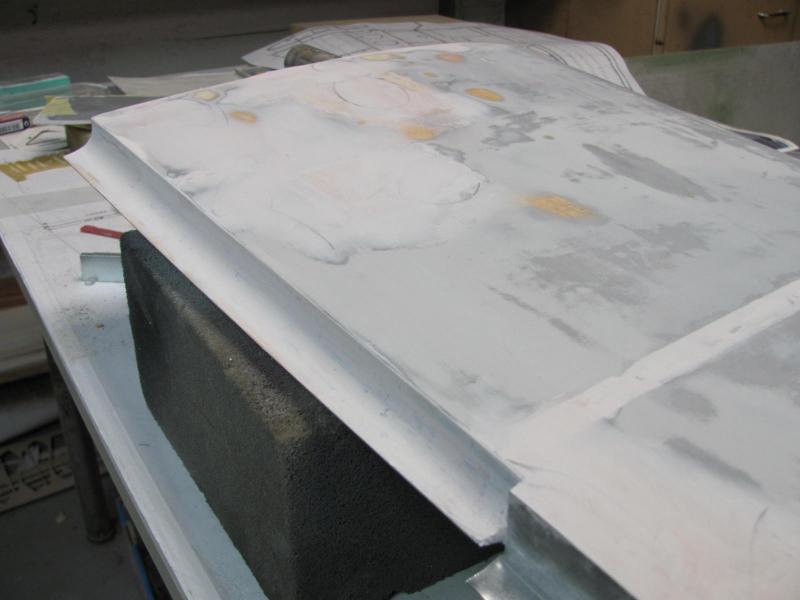

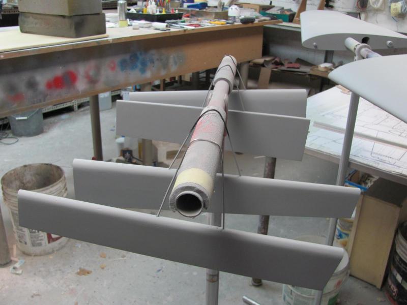

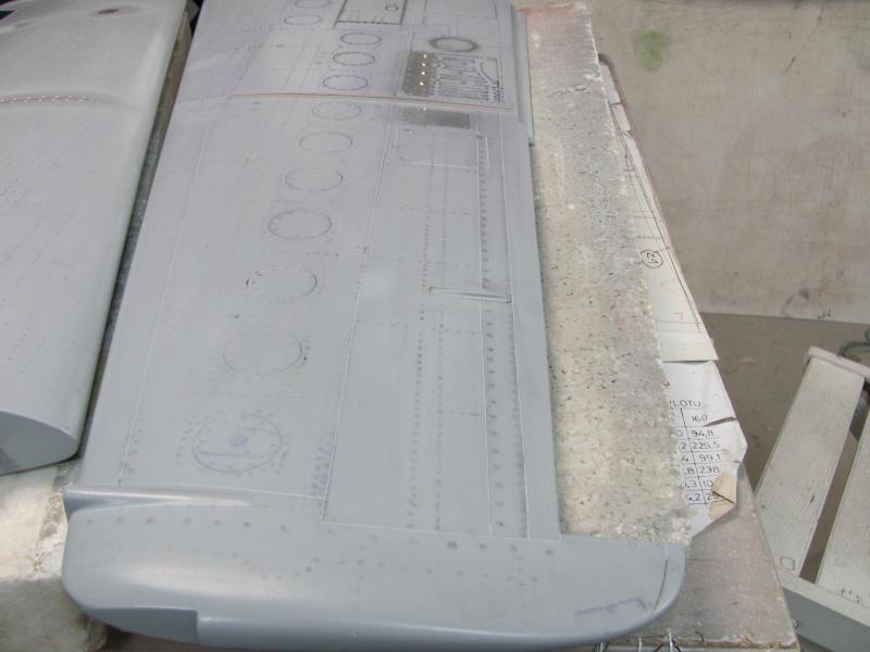

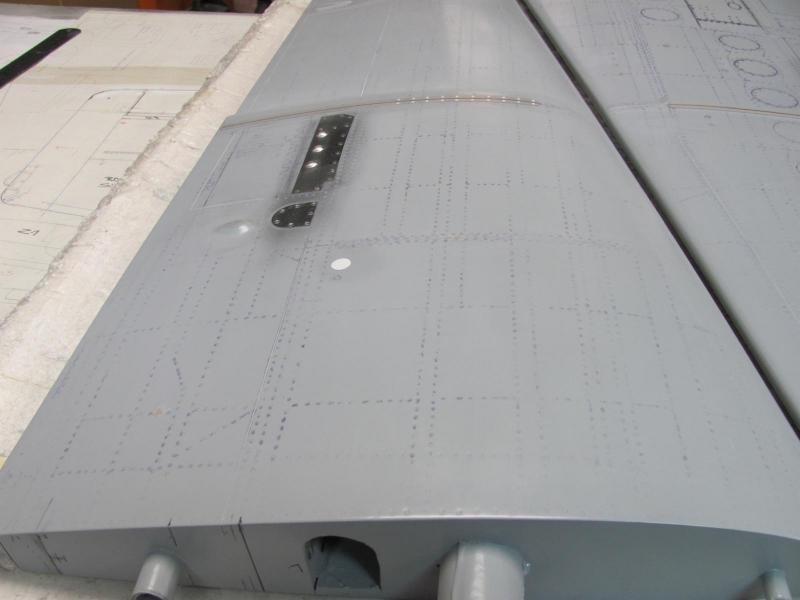

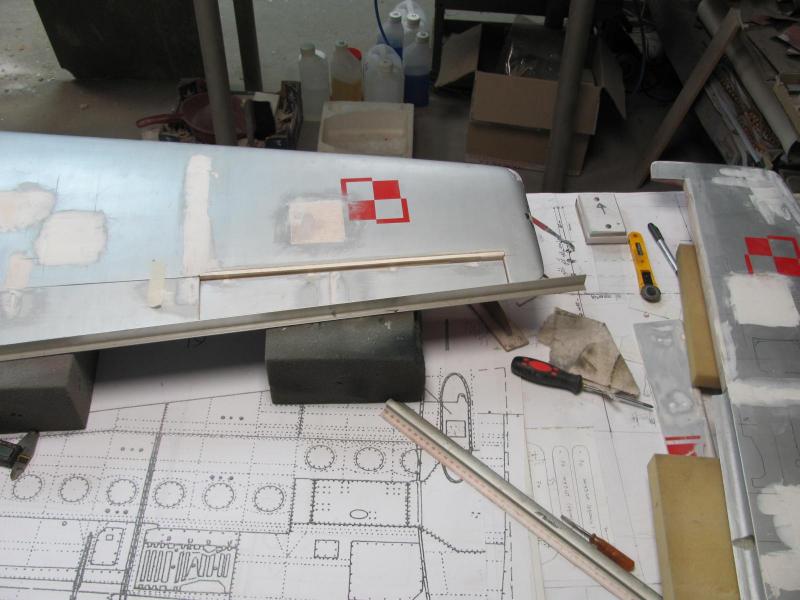

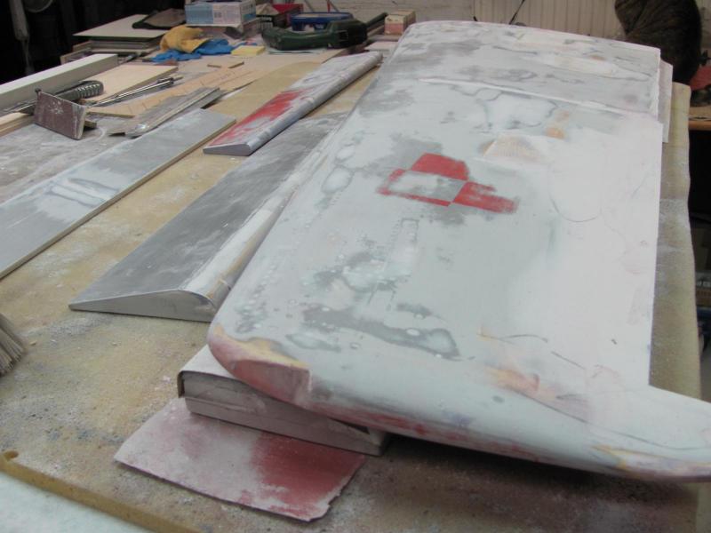

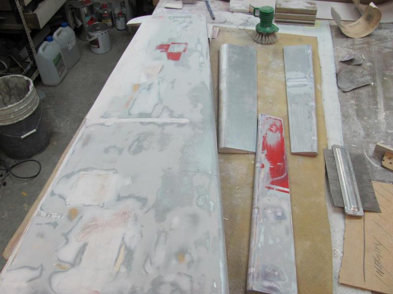

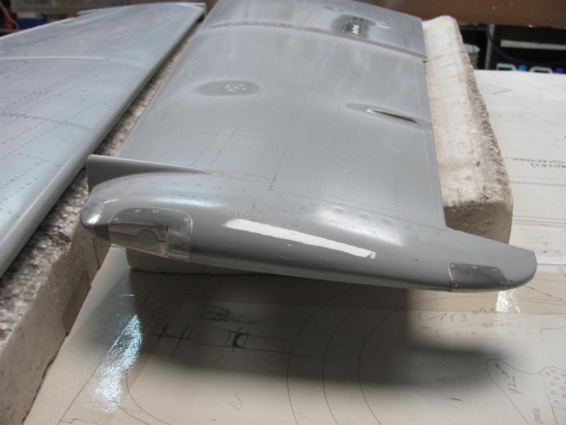

     Przyszła pora na skrzydła. Przygotowuję je do formowania- nudna robota : szpachlowanie, szlifowanie  , poprawki i tak kilka razy do skutku.... A potem podkłady i detale , a to już
przyjemna robota .
post-6784-0-97472300-1478810526_thumb.jpg        post-6784-0-57509500-1478810577_thumb.jpg   post-6784-0-53320900-1478810598_thumb.jpg  post-6784-0-24715300-1478810623_thumb.jpg   post-6784-0-53799400-1478810649_thumb.jpg   post-6784-0-36269000-1478810667_thumb.jpg    post-6784-0-50118700-1478810686_thumb.jpg

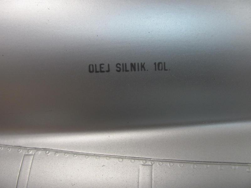

   Na koniec coś milszego  , napisy eksploatacyjne na modelu będą wykonane natryskowo przy pomocy szablonów , które w skali 1:5 wykonał i podarował mi  mój  kolega  Aleksander pasjonat
i właściciel  prawdziwej Iskry .
Oto próbka napisu

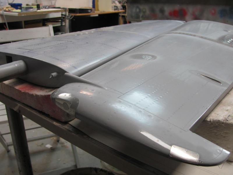

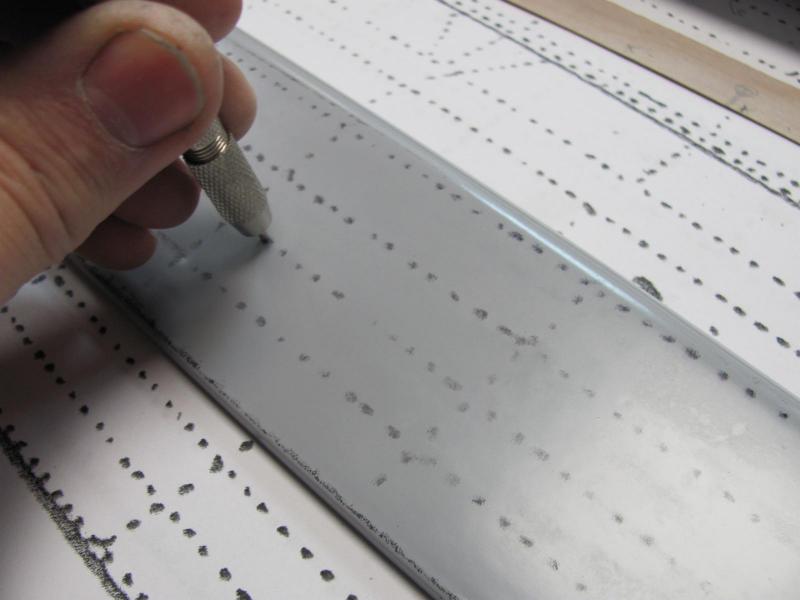

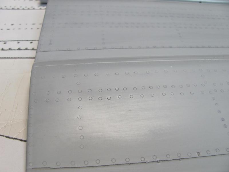

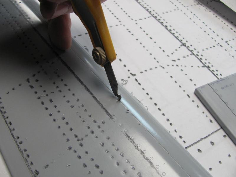

Ja "pitolę"! ale masakra! tyle nitów do zrobienia, te wszystkie panele i otwory inspekcyjne. :blink:
Kurczę, mnie też to czeka. Jestem z Tobą Lucek!

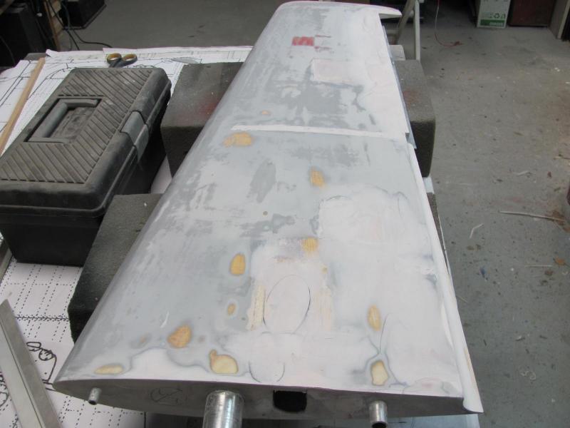

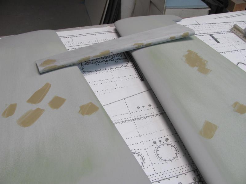

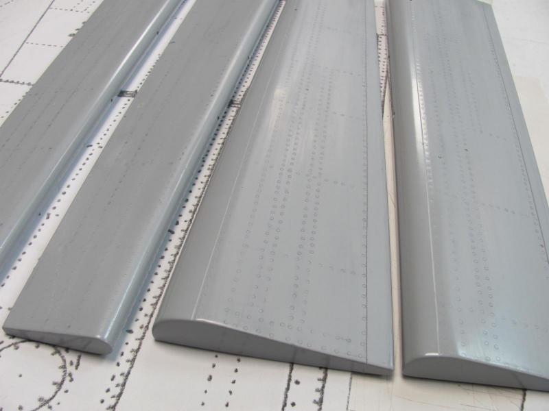

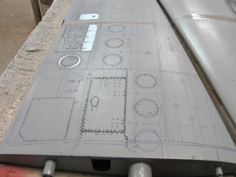

         No i pierwsza warstwa wywoławcza podkładu jest gotowa. Po wyschnięciu szlifowanie na mokro, poprawki szpachlówką, szlifowanie i t.d.
post-6784-0-27350100-1478896512_thumb.jpgpost-6784-0-36794000-1478896546_thumb.jpgpost-6784-0-08170200-1478896588_thumb.jpgpost-6784-0-58571400-1478896609_thumb.jpg
Jakieś plamy ,trochę szary, kiepsko to wygląda, musisz popracować nad tym Lucjan  :) :) :)
Witaj Tomku!

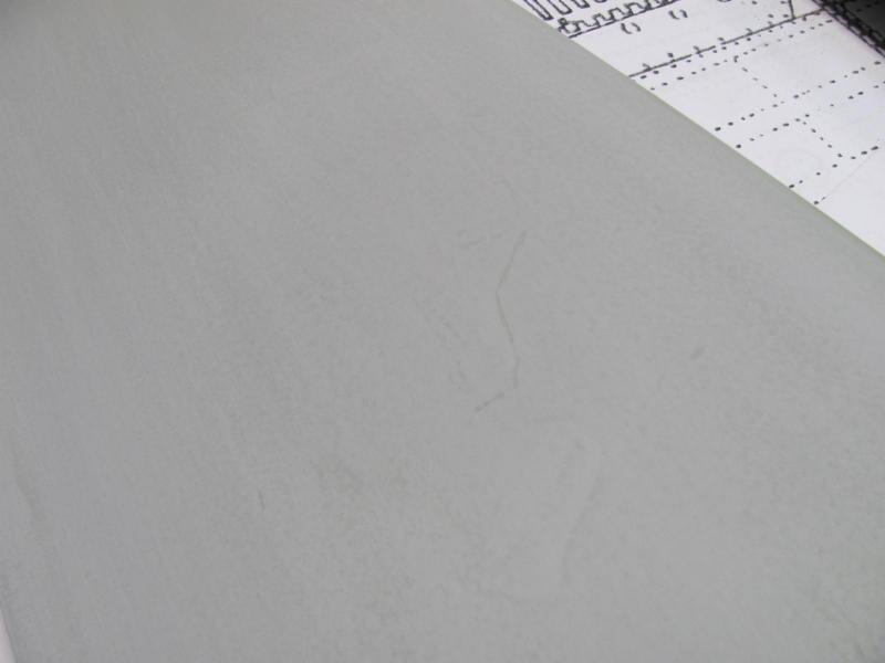

     :)  . Z bliska widać  rysy  i niedoróbki  :) .......

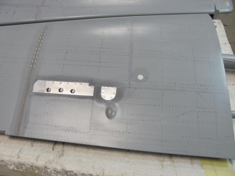

Na wyschnięte powierzchnie nałożyłem czynnik wywoławczy i co nieco się pokazało :
I zaszpachlowałem te paskudne rysy  :)

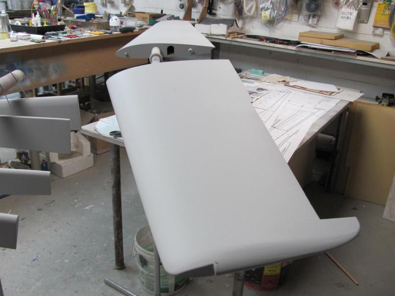

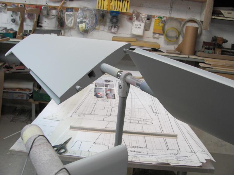

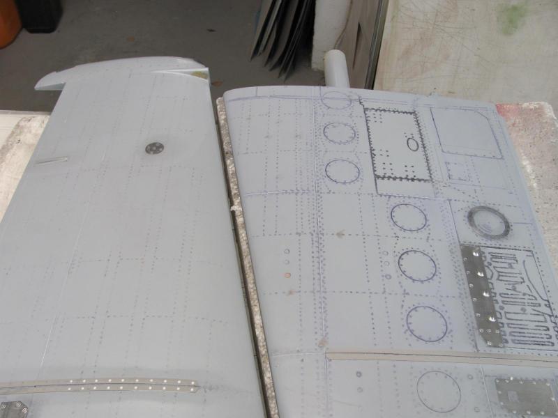

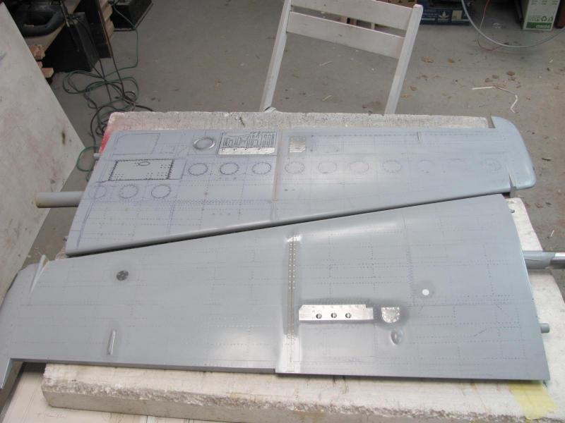

Ostatnie przygotowania do wykonania form  skrzydeł.
                                                                post-6784-0-59658600-1483816196_thumb.jpg                           post-6784-0-85390100-1483816288_thumb.jpgpost-6784-0-39834700-1483816319_thumb.jpgpost-6784-0-02171600-1483816378_thumb.jpgpost-6784-0-59476200-1483816416_thumb.jpgpost-6784-0-84600900-1483816462_thumb.jpgpost-6784-0-57002400-1483816506_thumb.jpg

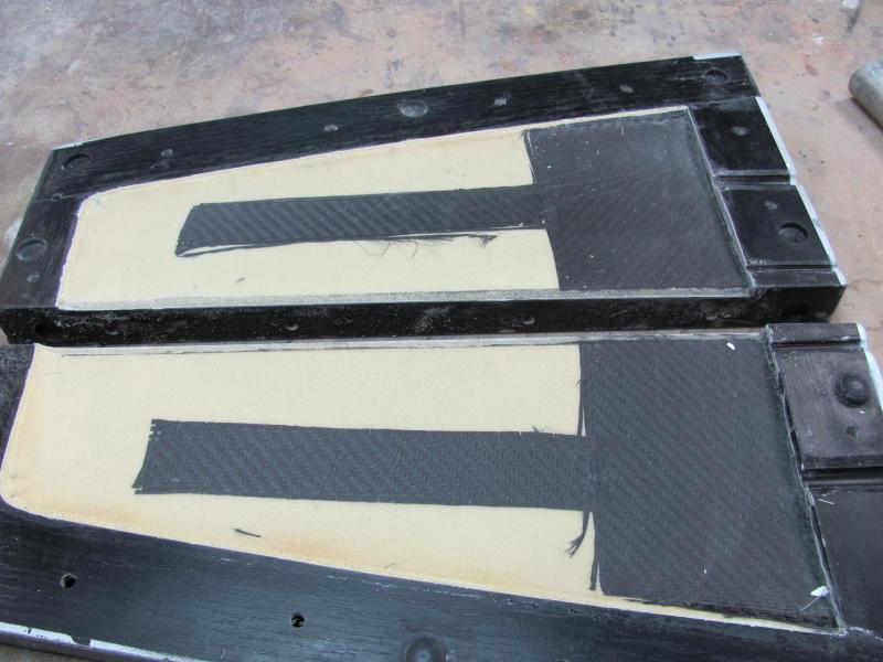

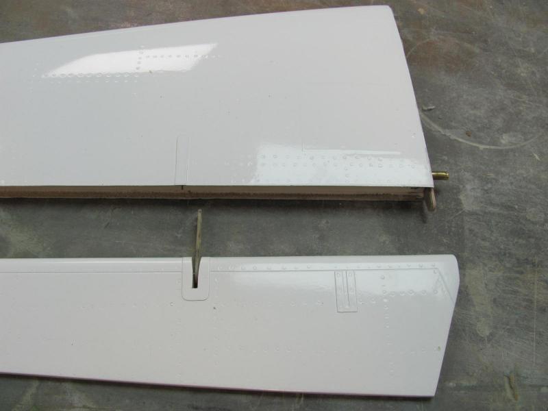

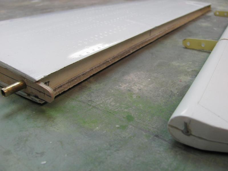

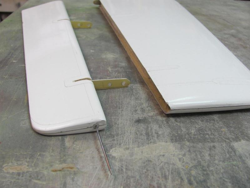

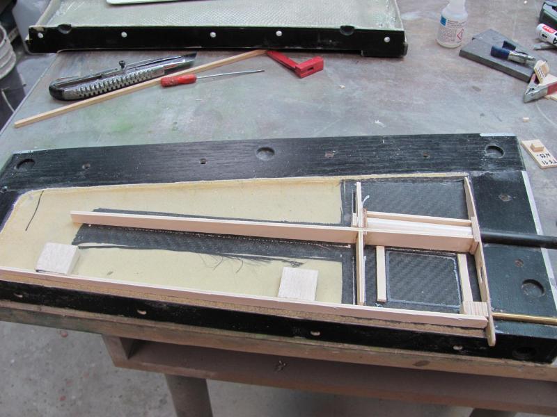

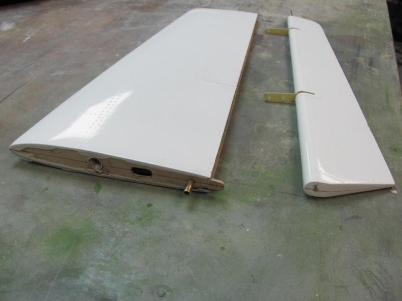

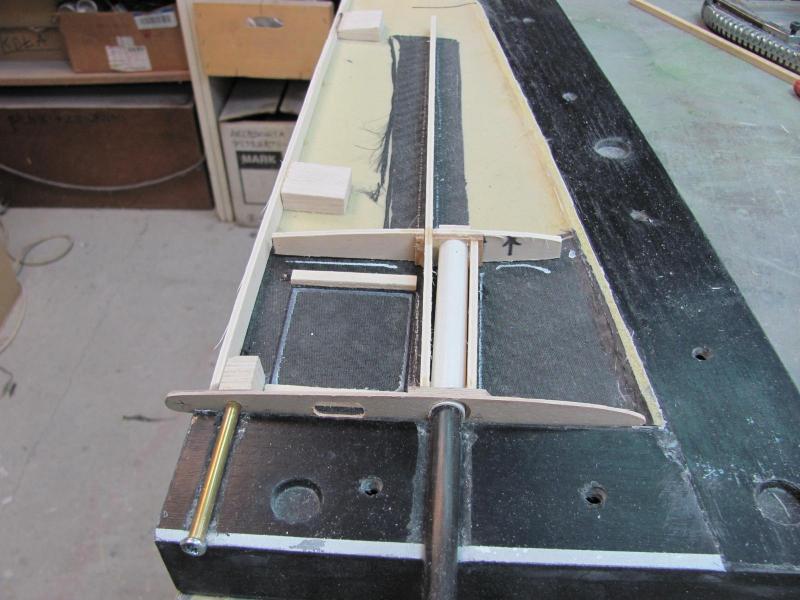

Tak powstaje statecznik poziomy
post-6784-0-76535600-1485178655_thumb.jpg                                               post-6784-0-14093100-1485178693_thumb.jpg
post-6784-0-18194100-1485178636_thumb.jpg                                                      post-6784-0-61677400-1485178726_thumb.jpg
A tak wygląda po sklejeniu   gotowy   wyrób .
  post-6784-0-19613100-1485178767_thumb.jpg                             post-6784-0-70267000-1485178784_thumb.jpg                  post-6784-0-76154900-1485178809_thumb.jpg               post-6784-0-56805600-1485178836_thumb.jpg
Lucjanie - mniodzio! :) .
Lżejszy, czy cięższy od tego stereopianowego? :D .
Teraz specjalnie nitów nie widać, ale jak się pociągnie wash'em....... to będzie "cud malina"! :D
Witaj Wojtku !
Kompozytowy  statecznik jest minimalnie lżejszy ,  ale jaka sztywność!  Prawda słabo na zdjęciu widać nity zwłaszcza na białym błyszczącym lakierze , wash  zrobi co trzeba .
                                     Pozdrawiam

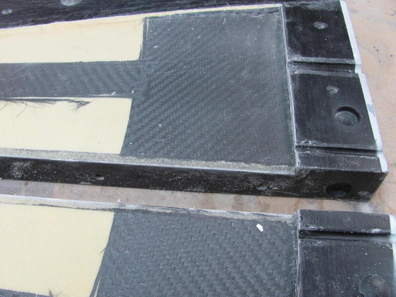

Cześć Lucjan.
Mógłbyś napisać coś o konstrukcji statecznika. Zgaduję, że zastosowałeś przekładkę z herexu i tkaninę węglową skośnie tkaną zapewne 180g. Jaką tkaninę szklaną użyłeś na zewnątrz, a jaką w środku (48g.?) Oczywiście wszystko w worku próżniowym?
