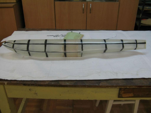

kesto Opublikowano 18 Września 2013 Autor Opublikowano 18 Września 2013 Kolejny etap to pływaki. Założyłem laminat w formie. Nie wiem czy nie przesadziłem z grubością, ale chciałem zrobić w miarę mocny wyrób. Zastosowałem po jednej warstwie tkaniny 80, 110 i 280, dodatkowo rowing węglowy w formie usztywniających żeberek i podłużnic. Oprócz tego wzmocniłem samo dno pływaka i tylko z przodu warstwą 280-tki oraz środek, gdzie będzie mocowany do "nóżek". Na jedną połówkę poszło 90g. żywicy. Przed zamknięciem formy zrobiłem jeszcze skrzynkę do podwozia. Jest wykonana z balsy 3mm, ale twardości dębowego parkietu, więc nie ma strachu, że będzie za słaba. Zdjęcia powinny wszystko wyjaśnić, ale jakby co, to pytajcie, lub coś doradźcie.

kesto Opublikowano 24 Września 2013 Autor Opublikowano 24 Września 2013 Świeżo wyciągnięty , już właściwy pływak, dł.940, waga 264g. Już bez wygłupów z tkaniną "280"- tylko "80" i dwie warstwy "110" plus rowing węglowy.
Depesz Opublikowano 28 Września 2013 Opublikowano 28 Września 2013 Piękny pływak, gdybym miał takie 2 przerobiłbym Spita na wodniaka
