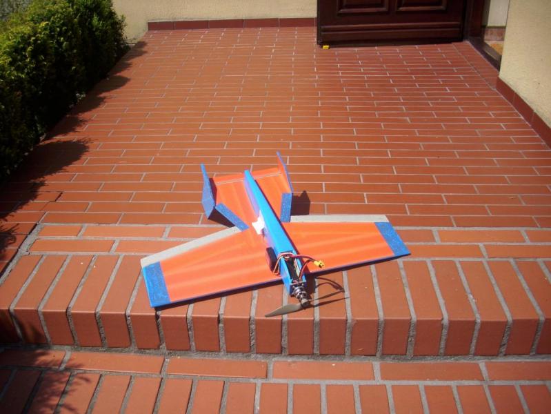

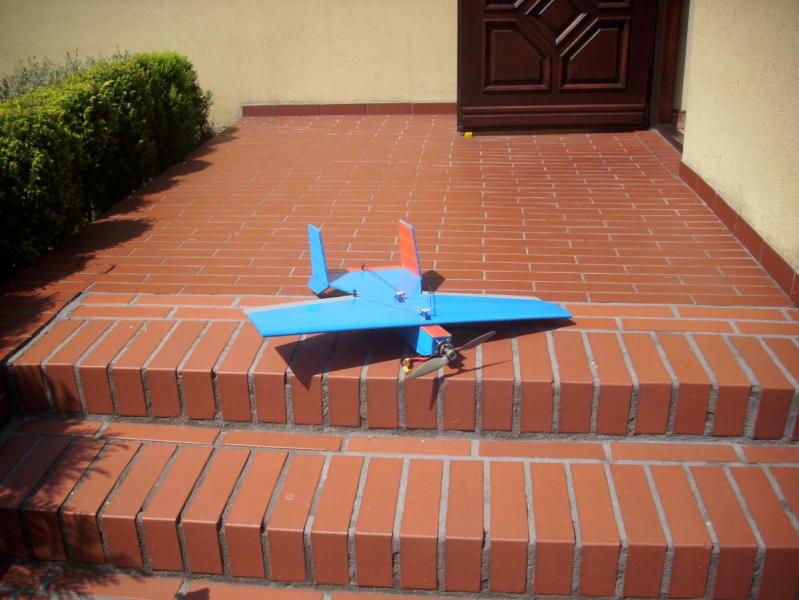

vowthyn Opublikowano 1 Sierpnia 2013 Opublikowano 1 Sierpnia 2013 Funbat skończony i zaprogramowany, jutro planowany oblot. Na zdjęciach widać klapki zamykane magnesem - dostęp do pakietu i elektroniki. Na końcu porównanie wielkości z wciąż nieukończonym "starszym bratem". Jeśli model po oblocie pozostanie w jednym kawałku to w nagrodę otrzyma malowanie, chociaż wciąż nie mam na nie koncepcji.
