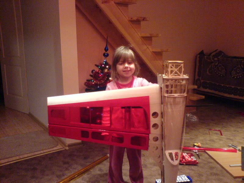

Gość Anonymous Opublikowano 30 Grudnia 2007 Opublikowano 30 Grudnia 2007 motyl, ehh chłopie sam byś się wziął za robienie modeli a nie dziecko musi ci oklajać katane i odstaw wreszcie te cymbałki i kup gitare - to tak słowem żartu ale nie mogłem się powstrzymać ujrzawszy to zdjęcie Ciekawe kiedy ja bede mogl takiego zasmakować akrobata...
motyl Opublikowano 30 Grudnia 2007 Opublikowano 30 Grudnia 2007 odstaw wreszcie te cymbałki i kup gitare gitara to nieeee , ale wróciła choroba dziecięce i znów mnie ciągnie do klawiszy.............tzn po ichniemu keyboard czy jakoś takoś

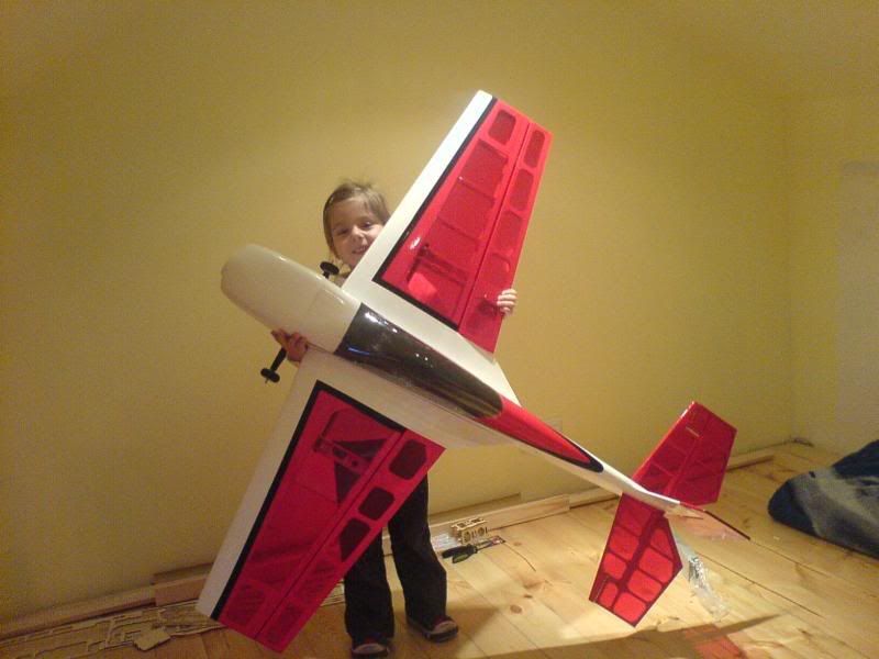

motyl Opublikowano 4 Stycznia 2008 Opublikowano 4 Stycznia 2008 taki mały spóźniony update w takim stanie równo 600g dziś chinole posłali paczke z wyposażeniem:D
Tomek Opublikowano 4 Stycznia 2008 Autor Opublikowano 4 Stycznia 2008 Nie będziesz miał problemu gdzie góra ,a gdzie dół? A co w paczce od Chińczyka?
motyl Opublikowano 4 Stycznia 2008 Opublikowano 4 Stycznia 2008 Nie będziesz miał problemu gdzie góra ,a gdzie dół? niby dlaczego ?? przecie jak latam to sięorientuje co robie i jak modelma lecieć A co w paczce od Chińczyka? Silnik HXT 3548 i pakiet 5s 2300mAh Regiel gdzieś w domu mam ...........gdzieś lecz nie wiadomo gdzie E tam serwa jakieś mini, i u-Bec takie pierdółki
mRqS Opublikowano 6 Stycznia 2008 Opublikowano 6 Stycznia 2008 hehe... widzę, że "powiekszyłeś" Katanę Mini Od spodu zawsze można dodać jakiś akcent odróżniający (np białe pasy). Moja Katanka z kolei będzie wyglądała jak od Silvestriego Jaką metodą przyciemniałes kabinę? A co do klawiszy - witam w klubie
motyl Opublikowano 6 Stycznia 2008 Opublikowano 6 Stycznia 2008 Jaką metodą przyciemniałes kabinę? kabinka nie jest przyciemniona tylko w środku wyklejona balsą 1mm i oklejone czarną folią A klawisze hmmm.....fajna sprawa został mi się tylko akordeon 120
mRqS Opublikowano 6 Stycznia 2008 Opublikowano 6 Stycznia 2008 Myślałem, że spray do reflektorów albo coś. Mam rolkę folii do przyciemniania szyb. Spróbuję jej użyć.
motyl Opublikowano 6 Stycznia 2008 Opublikowano 6 Stycznia 2008 Od spodu zawsze można dodać jakiś akcent odróżniający (np białe pasy). jak się model słucha pilota, i pilot nie jest po %%% to orientuje się w jakiej pozycji jest model.pozatym różnica między spodema górąbynajmniej jak dla mnie jest wielka.druga sprawa że ploter mi tnie piękny napis GRAUPNER z czarnej folii
