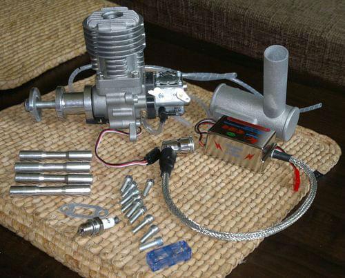

pengo Opublikowano 16 Lipca 2012 Opublikowano 16 Lipca 2012 Witam! Dziś stałem się szczęśliwym posiadaczem silnika RCG 15cc z hobby kinga Trochę skłamali co do wagi, na stronie jest napisane 825g w rzeczywistości wszystko waży 951g W weekend zbuduję hamownie i będę docierał silnik i tutaj mam kilka pytań, olej mineralny na którym mam docierać silnik, brać jakiś konkretny dla 2 suwów czy poprostu jakiś markowy np sthil albo castrol itd.... To samo się tyczy syntetyka już po dotarciu, oraz ile litrów przepalić na mineralnym, aby zmienić na syntetyk? Czytając forum widzę że niektórzy używają benzyny 95 inni 98, jest jakaś różnica w użytkowaniu i trwałości silnika? Jest to moja pierwsza benzyna więc proszę o wyrozumiałość, takie pytania dla większości z was mogą wydawać się śmieszne, ale czytając forum pogubiłem się, ile osób tyle opini, może ktoś miał styczność z tym silnikiem? na oko wydaje się ze jest identyczny jak RCGF 15cc kupowany w polsce, jedynie blok silnika nie jest polerowany i jest tańszy o 200zł

pengo Opublikowano 20 Lipca 2012 Autor Opublikowano 20 Lipca 2012 Dziś odbyło się wstępne docieranie i regulowanie, silnik z każdą minutą coraz ładniej pracował, podczas wypalania 250ml benzyny wyregulowałem wstępnie niskie i wysokie obroty, tzn maxymalnych mu nie dawałem za wcześnie. Silnik płynie przechodzi z niskich obrotów na wysokie. Po całkowitym ostygnięciu odpalił od "kopa" bez ssania i równiutko sobie pracował Jutro będę miał więcej czasu i zabiorę silnik na lotnisko aby przepalił przynajmniej litr paliwa http://www.youtube.com/watch?v=rBGNivkolWc&feature=g-upl na filmiku był dopiero po około 125ml paliwa i nie był wyregulowany
Grzesiek Opublikowano 20 Lipca 2012 Opublikowano 20 Lipca 2012 Ja na fabrycznie wyregulowanym tzn.na te niby 2000 z hakiem wypalilem na ziemi jeden zbiornik,chodzil ok 30min, a potem musialem podregulowac bo byl ustawiony z bogato i nie wchodzil na obroty.A reszte czasu to juz w powietrzu tyle ze max obroty to uzywam tylko do startu ,a potem pyrkam na pól gazu.W instrukcji : http://www.zjrcgf.co...9c9b37f5594.pdf wrzuć to do translatora google i poczytaj.Ale tak ogólnie to pisza 20 min docierania na ustawieniu fabrycznym i w powietrze. cytat; " praca powinna odbywać się regularnie 90 oktanowej benzynie zmieszanej z wysokiej jakości 2 taktowego oleju mineralnego w stosunku 30:1.Silnik należy uruchomić zainstalowany w płatowcu ze skrzydłami przymocowanymi, na ziemi, przez conajmniej 20 minut przy 2500rpm. Bieg powinien być wykonany z nieco mniejszym obciazeniem oraz bez oslony zeby zapewnić dobre chłodzenie. Nie zaleca się uruchomienie silnika w hamowni, ponieważ nie pochłania całej energi drgań . Twój silnik jest gotowy do pracy. Silnik powinien być pilotowany przy małym obciążeniu i ze zmienną prędkością , aby mieć dobre smarowanie. Po wypaleniu kilka litrów paliwa i, można przejsc do pełnego syntetycznego oleju 2 cyklu zmieszanej w proporcji 50:1. Zauważ, że po przełączeniu się do syntetycznego 2-cyklu oleju, jest prawdopodobne, że mieszanka gaźnika i biegu jałowego będą musiały zostać skorygowane. Polecamy wysokiej jakości syntetyczny olej 2 cykl. "Przetlumaczyłem Ci czesc instrukcji,reszte poczytaj sam napewno ci pomoze.
pengo Opublikowano 20 Lipca 2012 Autor Opublikowano 20 Lipca 2012 Wielkie dzięki! Twoje tłumaczenie i reszta instrukcji odpowiedziały mi na wszystkie pytana
