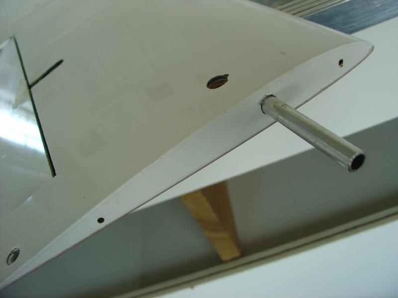

janegab Opublikowano 20 Maja 2013 Autor Opublikowano 20 Maja 2013 Od miesiąca latam Falconem uzbrojonym w bagnet aluminiowy z rurki. Waga "wynalazku" 5,6g. Kto bawi się w termice - polecam. Latałem Falconem z w/w bagnetem. Robiłem kilka akrobacji. Wszystko wytrzymuje, jest ok. Piszę to ku rozwadze "Kibicowi" L.K z Kalisza. Pozdrawiam
