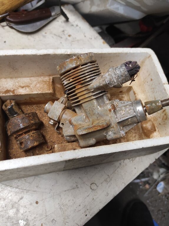

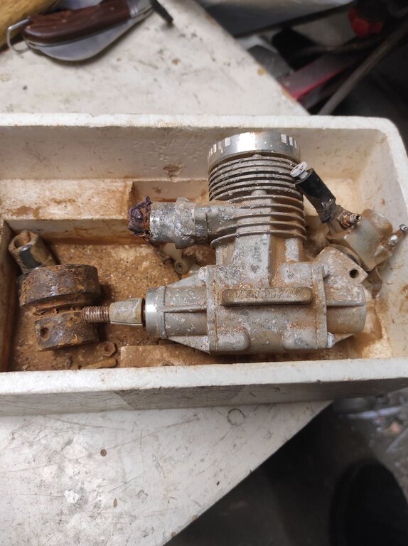

AndrzejC Opublikowano 9 Listopada 2024 Autor Opublikowano 9 Listopada 2024 Silnik, jeżeli nowy z pudełka, to na pewno luzy ma prawidłowe. Moim, zdaniem należy odkręcić tylne denko, porządnie umyć płynem do mycia hamulców, przedmuchać powietrzem, zalać porządnym olejem do konserwacji np olejem BRUNOX, który zacząłem używać od jakiegoś czasu za poradą Kol. Jarka 996. Olej się sprawdził i w sumie jest tańszy od tego, który dotychczas używałem. Docierać jak nakazuje producent, choć silniki popularne nie wymagają wielkiego docierania, bo już w fabryce są tak pasowane, żeby przyszły użytkownik nawet modelarski "kowal" dał sobie z tym radę i nie zatarł silnika na dzień dobry. Trafił mi się ostatnio silniczek "NOWY", a co!😁 Nigdy nie odpalany. Przyznam, że silnika w takim stanie nigdy nie widziałem. Będę próbował przywrócić ten szrocik do życia. Mam nadzieje, że się uda. A.C.
