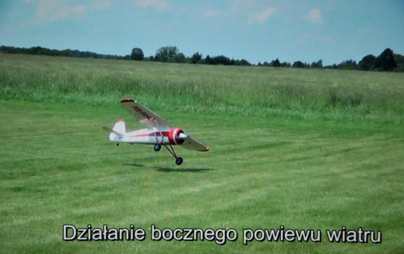

Pit Opublikowano 17 Marca 2013 Opublikowano 17 Marca 2013 Bardzo jestem ciekaw jak będzie się spisywał silnik w twoim modelu. Ja miełem ten silnik w Zlinie. Gdy model miał 3kg było świetnie ale gdy po kilku naprawach zrobiło się 3,6 kg to już wyraźnie brakowało mocy. Jeżeli utrzymasz zakładane 3kg to powinno być dobrze, chociaż nie wiem czy uwzględniłeś już doważenie na nos. Mój P-11c ma 2m rozpiętości i w stanie ARC waży 2,8kg. Docelowo wyjdzie coś ok.6kg. Stoję przed dylematem doboru silnika. Może jakieś sugestie...

Irek M Opublikowano 17 Marca 2013 Opublikowano 17 Marca 2013 Pit - bez przesady. Z ASP FS 80 - więc mniejsza moc latł mój model o masie jakieś 3,3kg. Wcześniej pierwszy start miał z FS 61. Z FS 61 wystartował z wody model o masie z pływakami jakieś 3,4 kg. Chyba sam przyznasz, że FS 91 posiada większą moc od wymienionych przeze mnie.
Pit Opublikowano 18 Marca 2013 Opublikowano 18 Marca 2013 Irek to moje subiektywne odczucie. Jednak długość startu znacznie się wydłużyła gdy przybyło masy. W spokojnym locie wystarczało. Chciałbym tylko zwrócić uwagę, że ważne jest bezpieczeństwo startu i lądowania. Robert a jak u Ciebie wygląda lotnisko? Masz miejsca pod dostatkiem?

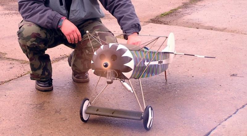

robloz Opublikowano 22 Marca 2013 Autor Opublikowano 22 Marca 2013 Dzisiaj dotarł kołpak i śmigiełka. Od razu przymierzyłem jak to razem będzie pasowało. Nie wiem tylko czy te otwory zapewnią odpowiednie chłodzenie, ale zawsze mogę je wyciąć póżniej. Trwają też prace nad oprofilowaniem podwozia
Irek M Opublikowano 22 Marca 2013 Opublikowano 22 Marca 2013 Chłodzenie wystarczające. Mój FS 91 miał chyba jeszcze gorsze ale nigdy nie był przegrzany z tego powodu: chociaż...chyba jednak miał lepsze
robloz Opublikowano 22 Marca 2013 Autor Opublikowano 22 Marca 2013 chociaż...chyba jednak miał lepsze No chyba raczej tak .Myślę jednak, że nie będzie tak żle.
Irek M Opublikowano 22 Marca 2013 Opublikowano 22 Marca 2013 A jak teraz masz z dostępem do igły regulacji mieszanki? Do dźwigienki ssania też chyba nie za bardzo?
robloz Opublikowano 23 Marca 2013 Autor Opublikowano 23 Marca 2013 Jeszcze nic nie przedłużałem. Zrobię to jak wyszlifuję maskę i dopasuję wszystko na 100%.
