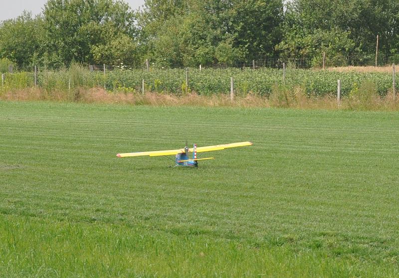

Pioterek Opublikowano 11 Lipca 2013 Autor Opublikowano 11 Lipca 2013 Podczas pierwszego dnia oblotów Prząśniczki miałem kraksę. Kolega sfilmował ten moment, który załączam niżej. Moja wina, przeciągnąłem model i efekt widoczny jest na filmie. http://www.youtube.com/watch?v=iW5oVpfeejc Po oglądnięciu tego filmu ma do Kolegów pytanie. Co stało się z moim modelem ? 1. Odkształceniu uległo podwozie i nic więcej 2. Miejscowemu uszkodzeniu uległa konstrukcja lewego skrzydła 3. Zostało nadwyrężone mocowanie lewego skrzydła. 4. Nic się nie stało 5. Ułamała się tylko końcówka lewego skrzydła 6. Uszkodzeniu uległ tylko kawałek poszycia skrzydła Jedna z tych odpowiedzi jest prawdziwa. Czekam na 6 podpowiedzi - kto trafi ?
robertus Opublikowano 11 Lipca 2013 Opublikowano 11 Lipca 2013 Oglądałem kilka razy.nie zauważyłem aby model jakoś sygnalizował że przeciągnie. Co do quizu to obstawiam 1 lub 6. Jakieś drobne obrażenia.
Pioterek Opublikowano 11 Lipca 2013 Autor Opublikowano 11 Lipca 2013 Nie sygnalizował - sam byłem trochę zaskoczony, ale wstyd . Zauważyłem, że znosi mi model poza lotnisko, więc mocno dodałem gazu ażeby odejść na drugi krąg. Myślę, że niska niska prędkość modelu (więc mała nośność skrzydeł) i duży moment od silnika skręcił mi model w lewo. Tak to sobie tłumaczę.
sbruski Opublikowano 11 Lipca 2013 Opublikowano 11 Lipca 2013 Piękny model, zazdroszczę... Obstawiam 1.
GEX999 Opublikowano 11 Lipca 2013 Opublikowano 11 Lipca 2013 Ja obstawiam 2. Patrząc na film odniosłem wrażenie, że koniec skrzydła delikatnie został wygięty do góry i tak pozostał .
Pioterek Opublikowano 11 Lipca 2013 Autor Opublikowano 11 Lipca 2013 Dziękuję za typowania. Podchodziłem do leżącego na trawie modelu z b.dużą obawą bo "gruchnął" o ziemię, aż było słychać (widać zresztą też) i nawet operator kamery zwątpił. NIC SIĘ NIE STAŁO - oczom nie wierzyłem. Podniosłem model dokładnie obejrzałem i pomacałem, wymiana pakietu i na start. Nic przy modelu nie musiałem robić. Na pewno upadek złagodziła trawa, na betonie nie byłoby tak wesoło. Myślę też że i wzmocnienie konstrukcji w stosunku do oryginału tu zaprocentowało. Gdyby nie to pewnie byłyby jakieś patyczki do pozbierania. Wytrzymała Prząśniczka mi się trafiła. -> patrz post #21

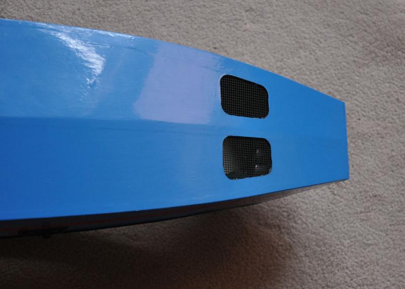

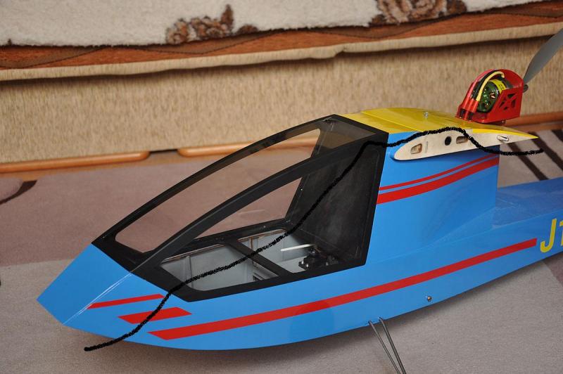

Pioterek Opublikowano 13 Lipca 2013 Autor Opublikowano 13 Lipca 2013 Pracuję nad poprawieniem chłodzenia wnętrza modelu. Powód to regulator, który jak pisałem wcześniej trochę się mi nagrzewa a dodatkowo ochłodzony akumulator to też i dłuższa jego żywotność. Bez chłodzenia nie ma też mowy o akrobacji gdy okresowo silnik potrzebuje pełnej mocy. W modelach z tradycyjnym napędem regulator zazwyczaj umieszczam zaraz za silnikiem i jest on chłodzony częścią strugi zaśmigłowej. Tutaj regulator jak i cała elektronika jest zamontowana w mocno przeszklonej kabinie, bez ruchu powietrza z dodatkowym efektem "szklarniowym" od świecącego słońca. Wloty powietrza:

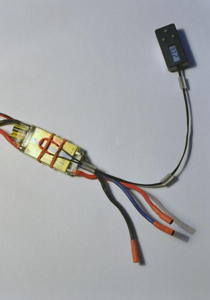

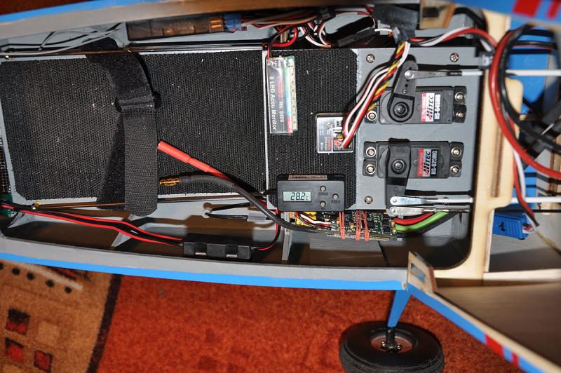

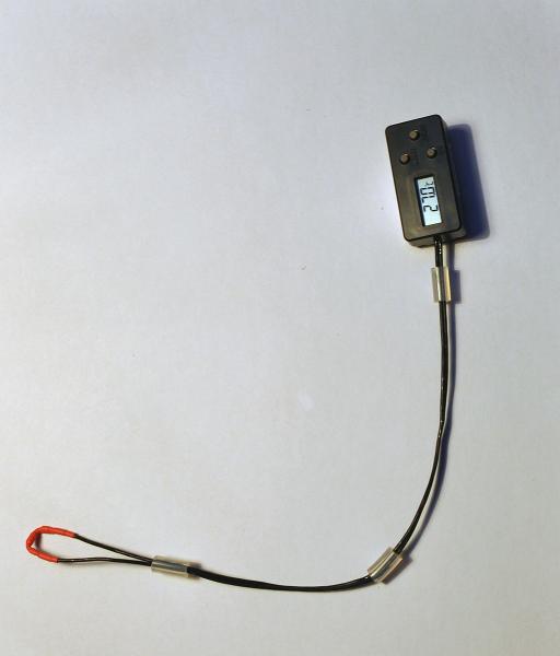

Pioterek Opublikowano 13 Lipca 2013 Autor Opublikowano 13 Lipca 2013 Ażeby skontrolować skuteczność chłodzenia, posłużę się monitorem temperatury. Urządzenie to pozwala mierzyć temperaturę różnych podzespołów modelu (np. w locie) w zakresie od -50 do 280 deg. C z dokładnością 0,1 deg. C i waży 12 g. W danym pomiarze zapamiętuje wartość niń. i max. odczytanej temperatury. Zamierzam podłączyć czujnik monitora do regulatora w ten sposób: Monitor podłaczony w modelu: Chłodzenie w modelu uznam za zadowalające gdy temperatura max. odczytana z regulatora będzie nie większa niż 60-70 deg.C.
Pioterek Opublikowano 14 Lipca 2013 Autor Opublikowano 14 Lipca 2013 Przepływ powietrza chłodzącego przez model planuję poprowadzić jak na zdjęciu: Wlot powietrza od przodu, powietrze ogrzane w kabinie kieruje się ku górze, tam przez szczeliny wewnątrz kadłuba przepływa do głowicy skrzydłowej i jest wysysane (na zasadzie eżektora) otworami pod głowicą.

stan_m Opublikowano 14 Lipca 2013 Opublikowano 14 Lipca 2013 Przepływ powietrza chłodzącego przez model planuję poprowadzić jak na zdjęciu: Wlot powietrza od przodu, powietrze ogrzane w kabinie kieruje się ku górze, tam przez szczeliny wewnątrz kadłuba przepływa do głowicy skrzydłowej i jest wysysane (na zasadzie eżektora) otworami pod głowicą. A czy nie lepiej zamontować regulator w okolicach silnika i wykonać makietę osłony silnika (jak oryginał z silnikiem "Garbusa")? Opływ powietrza w czasie lotu gwarantowany.
Pioterek Opublikowano 14 Lipca 2013 Autor Opublikowano 14 Lipca 2013 A czy nie lepiej zamontować regulator w okolicach silnika i wykonać makietę osłony silnika (jak oryginał z silnikiem "Garbusa")? Opływ powietrza w czasie lotu gwarantowany. To jest dobry pomysł. Dziękuję. Ale pozostaje jeszcze nagrzewanie się kabiny od słońca (i elektroniki w środku) i chłodzenie akumulatora co mu nie zaszkodzi a tak wszystko za jednym zamachem - mam nadzieję. Pomyślę o tym jak będę budował osłonę silnika - na razie spróbuję zrobić tak jak planuję (zresztą już to zrobiłem). Jutro przetestuję to zobaczę efekty. Prąd 50A to nie jest jakaś wielka wartość, wystarczy trochę wymienić powietrze i powinno być dobrze.
