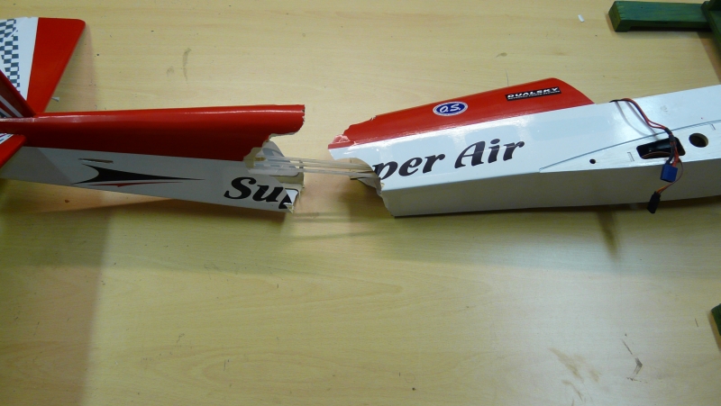

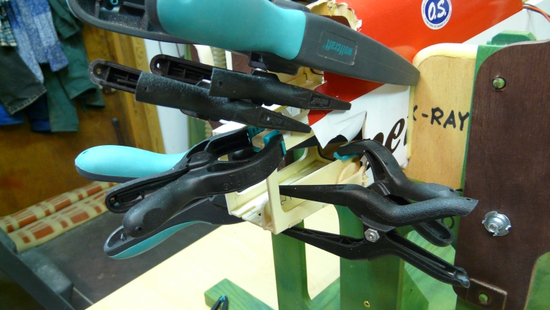

:) I ja zaczynam być fanem Super Aira. Silnik gaśnie po dwóch-trzech minutach lotu i tym razem nie dociągnąłem do lotniska  :(
Służby warsztatowe od razu ostro wzięły się do roboty. Łącznik ze sklejki topolowej 3mm.
Niestety model nie będzie "na rano" gotowy do lotu. Jednoosobowa komisja do badania wypadków lotniczych intensywnie pracuje.
Adamie,nic się nie stało.Takie coś to jest PIKUŚ,chwila roboty.Ja mojego miałem na Os Max 46AX a te nie gasną ale pilot zapomniał o duuuuuużym drzewie i tak zakończył żywot,nie było co składać.Powodzenia.
Łącznik gotowy.

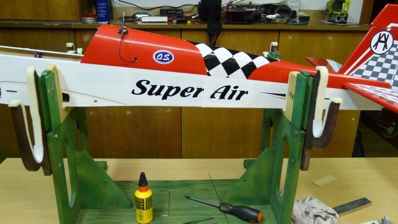

Gotowe :)
Konia z rzędem dla tego który wskaże miejsce w którym kadłub był złamany :rolleyes:

No tu gdzie się "r" kończy :) ładnie wyszło :) elektryki zawsze niezawodne ;)

To jest folia z nadrukiem. Ma taki lekko "buraczkowy" kolor. Ta farba i te esy-floresy na ogonie to nadruk. Jak przeszlifowałem lekko miejsce sklejenia kadłuba to zeszła farba a pod spodem była biała folia. Na razie tak zostanie nie wiadomo co przyniosą przyszłe loty :huh:
Nawet udało mi się zachować geometrię modelu.

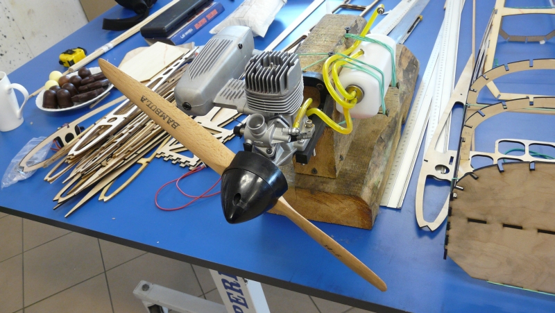

Zima sprzyja odwiedzinom. Jakiś czas temu odwiedził mnie kol. Tomek aby zobaczyć jak działa OS 10 GGT. Pokaz tak mu się spodobał że już na drugi dzień zamówił ale OS 15 GGT.
I w najbliższą niedzielę wybrałem się do niego aby asystować przy pierwszym uruchomieniu tego silnika. Sam silnik (podobnie jak mój) sprawił bardzo dobre wrażenie. Na pierwsze uruchomienie przygotowaliśmy mieszankę z olejem STHIL HP  (czerwony, 8 pln za 100ml) w stosunku 1:25. Silnik po wyjęciu z pudełka został zamocowany na prowizorycznym "stanowisku rozruchowym" zwanym potocznie "hamownią". Nie myliśmy go ani płukaliśmy, podobnie postępowałem ze swoim silnikiem. Gdyby nie zbyt słaby rozrusznik, konieczne było wykonanie kilku prób, silnik zaskoczył i nie było żadnego problemu.
Obecnie po wypaleniu 2,5l paliwa silnik bez problemu jest uruchamiany "od ręki" :)
A dzisiaj trafiłem na pełny proces twórczy. Tomek pracuje nad modelem pod ten silnik. W założeniu model coś "ala" Ekstra i Katana w jednym i ma mieć ok. 1600mm rozpiętości i projekt ma być bardzo uniwersalny i tak zaprojektowanym aby jego pomniejszenie lub powiększenie pod różne silniki nie było problemem. Tomek "rozochocony" napędem benzynowym ma bardzo ambitne plany :)

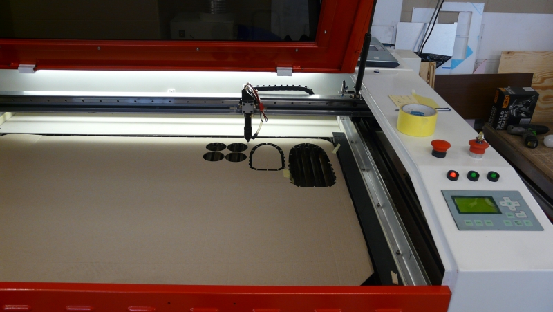

Zaplecze do takich działań jest bardzo profesjonalne.
Próbne wypalenia z kartonu.

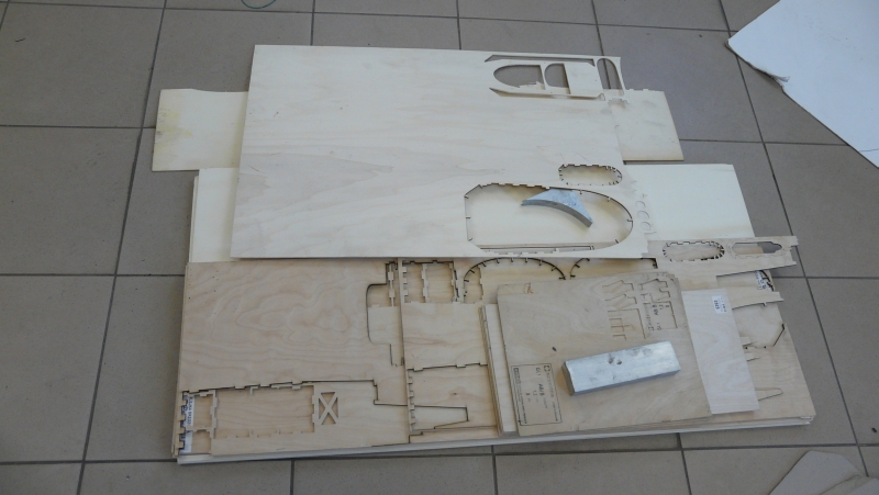

Gotowe elementy wykonane ze sklejki i balsy.

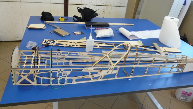

Zarys konstrukcji.
Wszystkie niedociągnięcia są na bieżąco poprawiane.

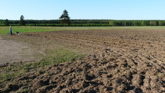

Prognozy na "weekend" są bardzo obiecujące. Dostałem propozycję zorganizowania spotkania na moim lotnisku :) w najbliższą niedzielę 8 kwietnia. Oczywiście zgodziłem się od razu :)
Zapraszam wszystkich kolegów których znam oraz kolegów których chętnie poznam :)
W Jastrowiu kierować się na drogę Sypniewo - Borne Sulinowo, na rozwidleniu za Jastrowiem w lewo.
Po wyjechaniu z lasu po lewej stronie będą pola a trzy świerki przy polnej drodze zaprowadzą na lotnisko (400m od asfaltu)
Ustawię znaki.
Mapki dojazdu są na stronie nr.9 post 174
