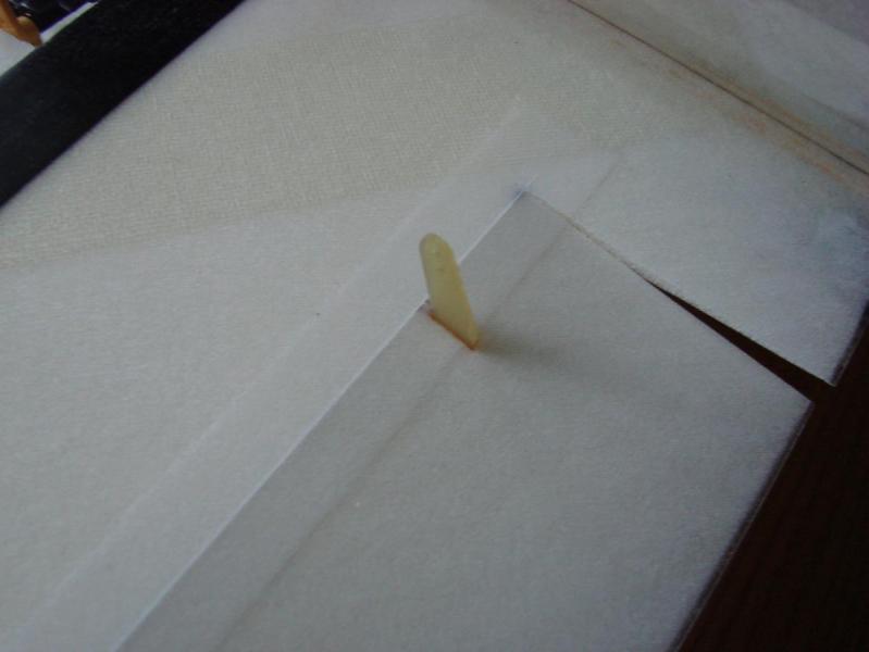

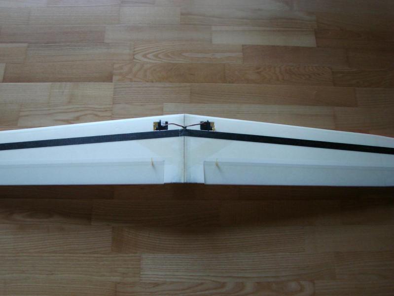

Maciek M Opublikowano 1 Lipca 2013 Autor Opublikowano 1 Lipca 2013 Już skrzydełko w całości sklejone i zalaminowane obustronnie z góry tkaniną węglową a z dołu szklaną a oprócz tego dzwigienki lotek też wklejone . ( to zdięcie jakoś dziwnie zniekrztałca tkanine)

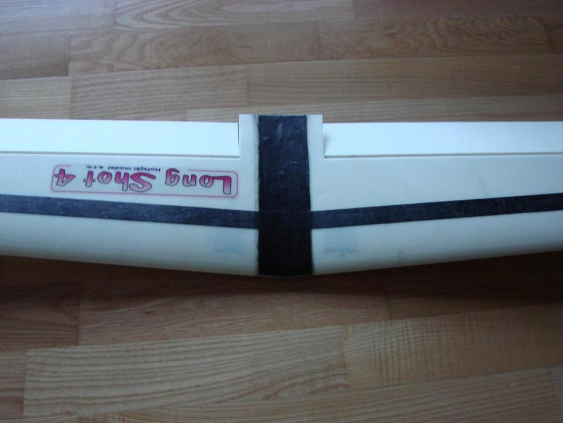

Maciek M Opublikowano 10 Września 2013 Autor Opublikowano 10 Września 2013 Long shot prawie skończony. Jeśli pogoda pozwoli to w sobotę oblot . waga rtf 305 gr. 1

Maciek M Opublikowano 29 Września 2013 Autor Opublikowano 29 Września 2013 Long shot oblatany z pomocą kolegi (zipek) na Trzech Lipkach. lata rewelacyjnie pomimo bardzo silnego wiatru i w ogóle nie chce lądować i jeszcze pod czas rzutu gwiżdże jak czajnik .
