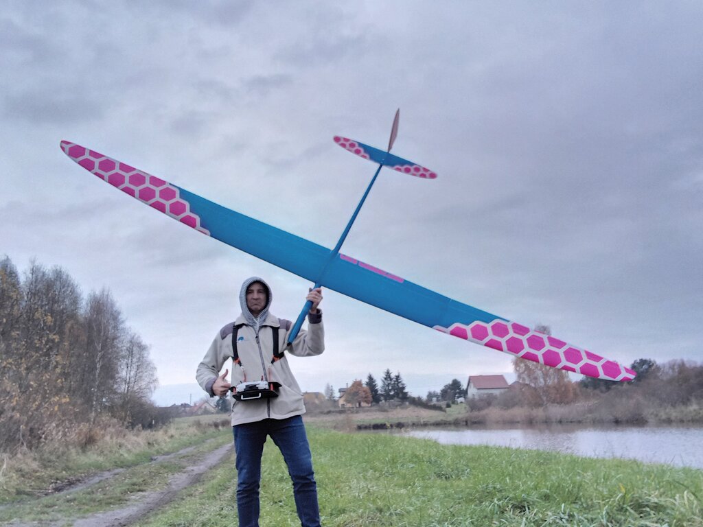

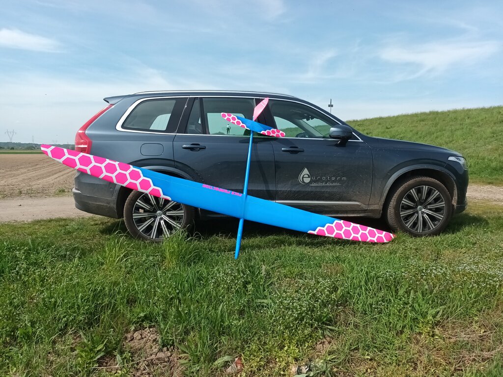

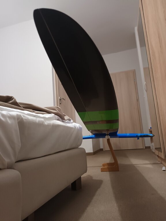

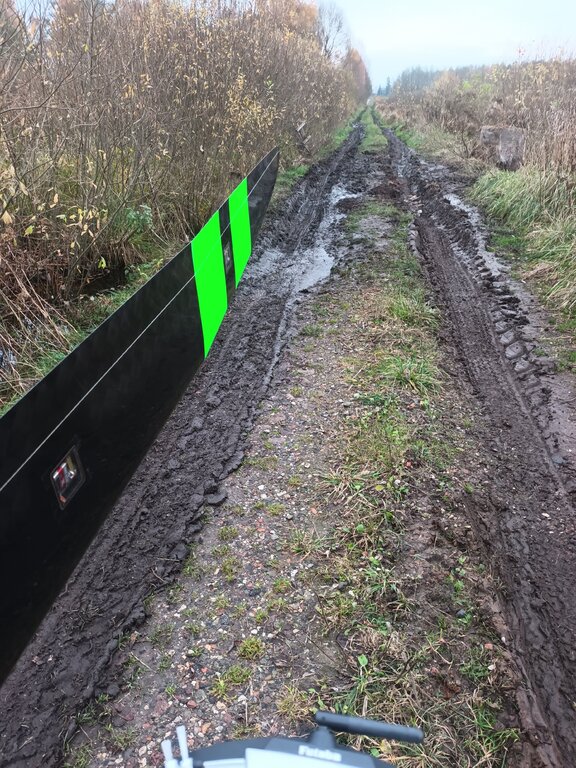

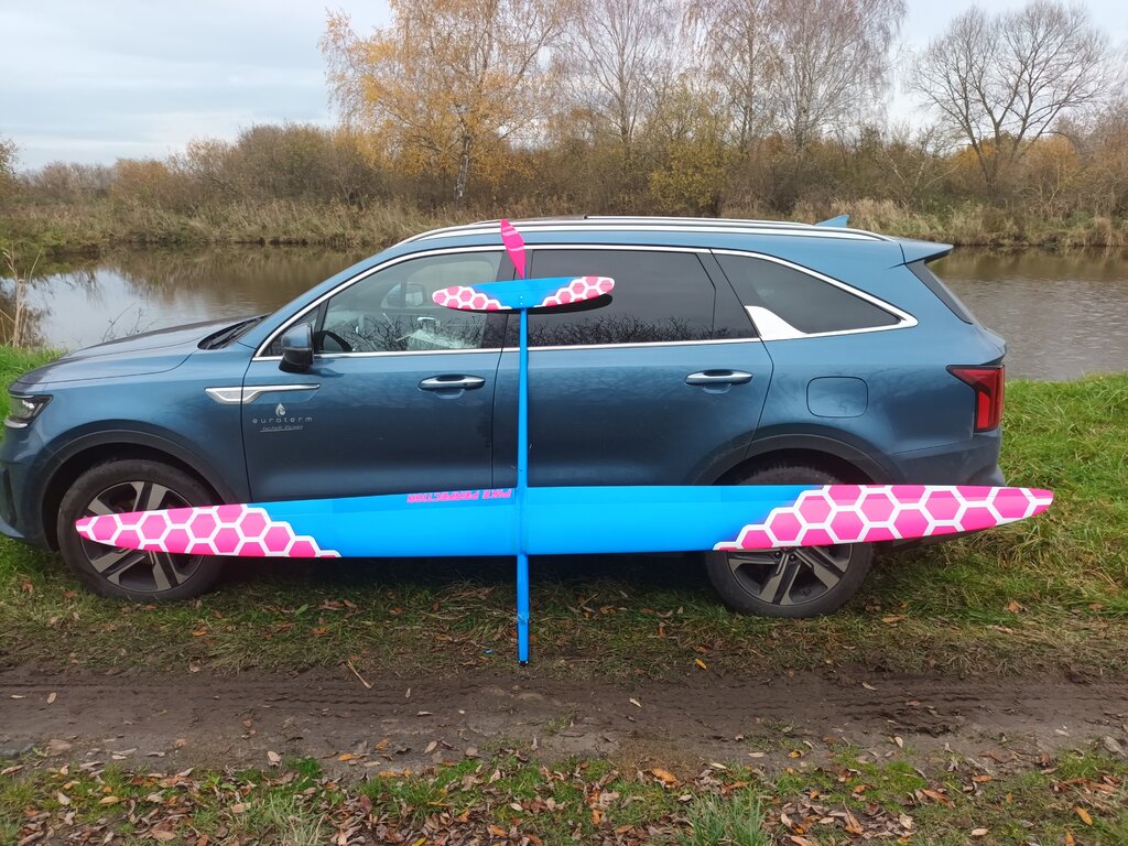

flyszman Opublikowano 10 Listopada 2023 Opublikowano 10 Listopada 2023 Tak informacyjnie model oblatany ... to niebieskie ptaszysko jest bajecznie przyjemne...euforia x1000. Wszedł jeden pakiet 2200mah 3S I wyważył model prawie idealnie. Prawie bo o dziwo na przód muszę mu po tym locie dołożyć z 10g. Waga wyszła 2320g i nie musi być lekki bo lotny i tak jest baaaardzo. CG ustawione idealnie na 108 mm ale wolę go mieć lekko na przód w locie. I co ważne lata przemieszczając się a nie wisi w powietrzu (brak efektu gazety). Na tą chwilę nic w nim nie zmieniam i czekam na termikę bo dziś była cisza z nikąd + wilgotno w powietrzu. A co bym zmienił to tylko silnik + pakiet 4s ale tylko dlatego że wszystkie moje modele mają rakietowe stary a ten ma tylko a może aż dostojne wznoszenie. Załączam kilka fotek bo filmiku brak. Dziękuję za wszelką pomoc w poradach. 4
