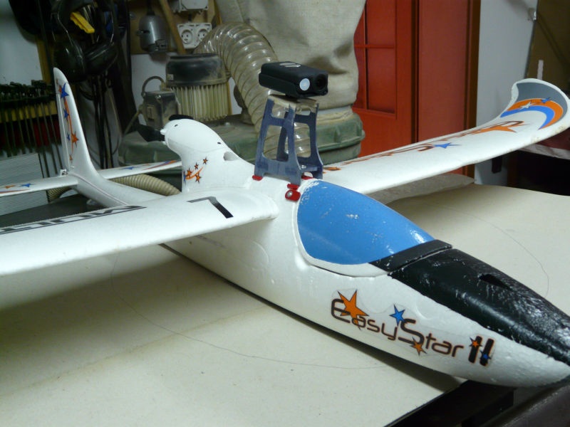

Dzisiaj wypróbowałem Mobiusa w locie. Nosicielem został (na razie) Easy Star.
