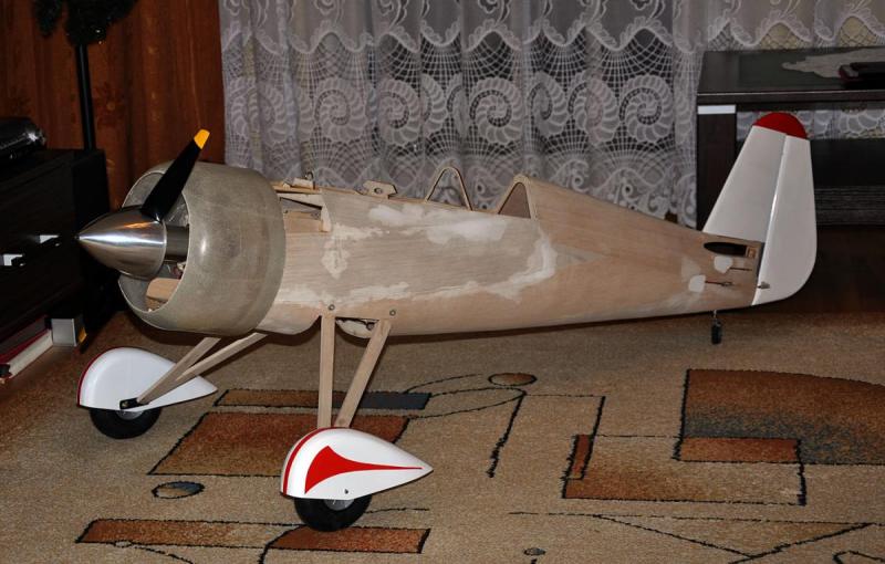

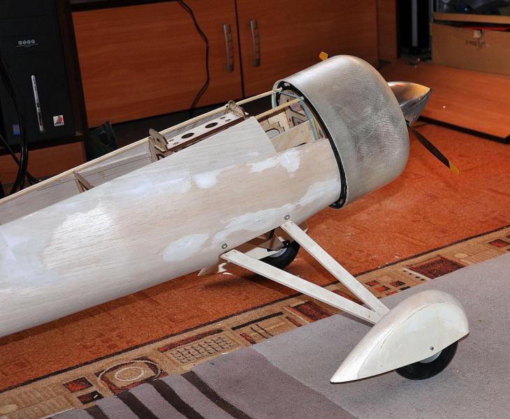

Pioterek Opublikowano 25 Grudnia 2013 Autor Opublikowano 25 Grudnia 2013 Na Święta PZL otrzymał "butki" na koła. Owiewki okazały się dość pracochłonnym elementem, dużo szlifowania szpachlowania i przymiarek mechanicznych. Teraz można się będzie zabrać za zamknięcie spodu kadłuba. Zamknięcie będzie oczywiście zdejmowane na magnesy. Model generalnie jest bardzo przestronny, ale jego oryginalny układ (konstrukcja) utrudnia dostęp do wyposażenia umieszczanego w kadłubie, szczególnie jeżeli chce się korzystać z przedniej jego części. Stąd nasunął mi się pomysł, aby odbiornik umieścić właśnie pod zamknięciem podwozia. Łatwy dostęp i sygnał radiowy biegnie wprost od radia gdy model jest w powietrzu.
Emhyrion Opublikowano 25 Grudnia 2013 Opublikowano 25 Grudnia 2013 Jakkolwiek czytałem jaki Tobie cel przyświecał i rozumiem powody decyzji to jednak nie pasują mi te wysunięte do przodu kółka... Poza tym bardzo fajnie
Pioterek Opublikowano 25 Grudnia 2013 Autor Opublikowano 25 Grudnia 2013 Drugi model zbudowałbym pewnie już z normalnie ustawionymi kołami, bo już wiem dzisiaj że bez problemu po wprowadzonych zmianach wyważę model. Ale to ustawienie ma też zaletę- jedna klapka do zabudowania a wygląd "bardziej drapieżny"
