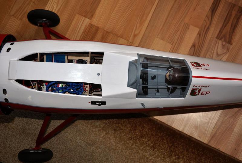

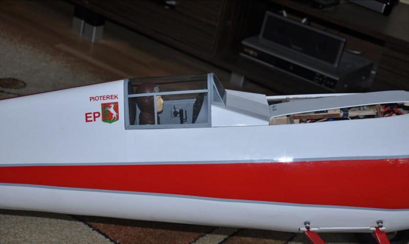

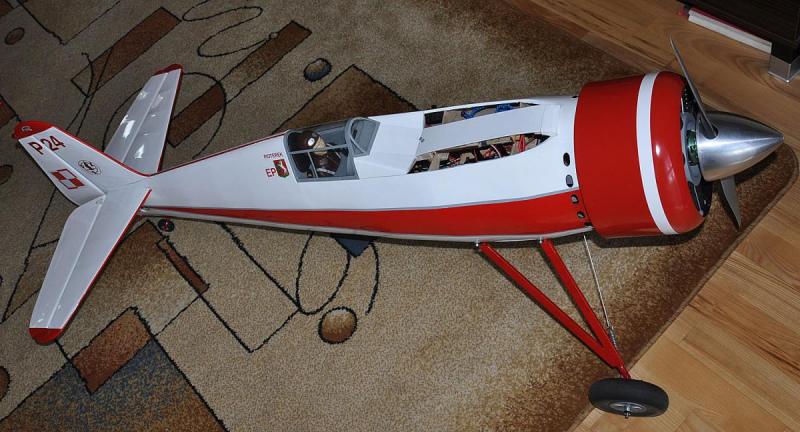

Pioterek Opublikowano 4 Maja 2014 Autor Opublikowano 4 Maja 2014 Jako że pogoda za oknem nie sprzyja lotom poprawiłem przód kabiny w moim modelu:

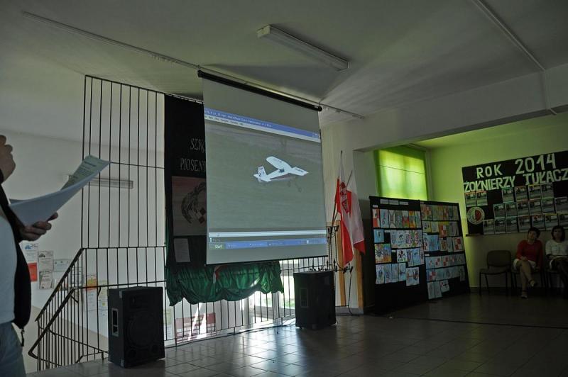

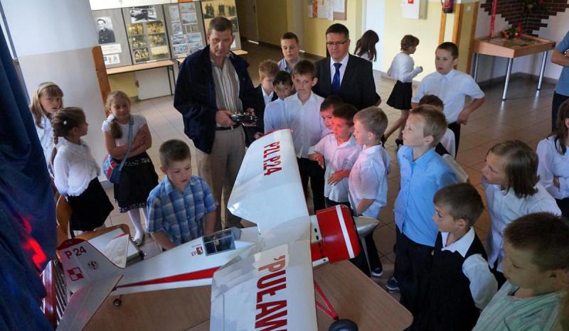

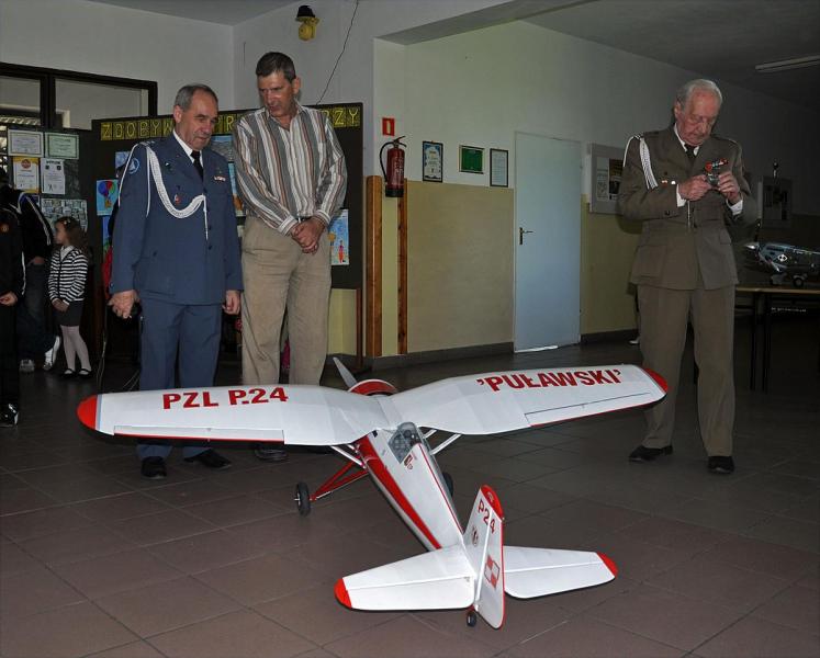

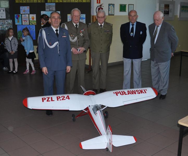

Pioterek Opublikowano 9 Maja 2014 Autor Opublikowano 9 Maja 2014 Dzisiaj PZL P.24 "Puławski" spełnił pierwszy raz swoją rolę dydaktyczną w szkole podstawowej im. "Dywizjinu 301" k. Lublina . Zostaliśmy tam zaproszeni z Kolegą Pietką do zaprezentowania modeli. PZL wzbudził zainteresowanie zaproszonych weteranów wojskowych i uczniów szkoły. Miło było odpowiadać na pytania małych ciekawskich - może w przyszłości sławnych lotników. Wobec braku możliwości wykonania lotów na boisku szkoły, pokazałem film z lotów PZL-a. Nie raz niosąc na swoim osiedlu model do samochodu, jestem pytany przez młodzież "Proszę Pana a ile to kosztuje ?" i jest to w zasadzie jedyna informacja, która interesuje tych młodych ludzi - tak jakby wszystko było tylko kwestią ceny. Dzisiaj na spotkaniu w małej gminnej szkole, dzieci były zafascynowane naszymi modelami, pytały dużo, interesowały się jak model działa, jak długo trzeba go robić i były nawet trochę rozczarowane, że nie mogą zobaczyć jak latają modele. Było też oczywiście też pytanie o cenę ale przy okazji i nie najważniejsze. Widać, że dzieci miały dużą frajdę a nasze przybycie było to dla nich ważnym wydarzeniem. Niektóre zdjęcia są oczywiście częściowo pozowane, bo trudno odpowiadać na pytania będąc otoczonym przez gromadkę ciekawych uczniów i jednocześnie robić zdjęcia. W sumie było bardzo miło.
