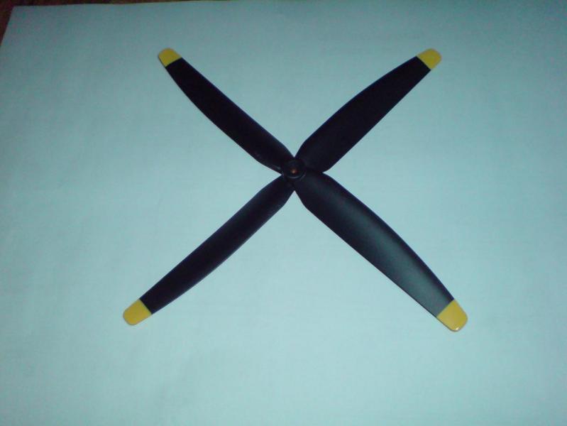

rajaner Opublikowano 15 Grudnia 2013 Autor Opublikowano 15 Grudnia 2013 Witam wszystkich w ten piękny niedzielny poranek. Ostatnie dni to najgorsza robota przy modelu,cały model jest oklejony japonką i kilka razy przemalowany nitrocellonem,nie znacznie widać miejsca łączenia papieru, nie wiem czy wystarczy przeszlifować drobnym papierem ściernym czy zrobić mieszankę z talkiem i te miejsca pod szpachlować. Przy kadłubie coś mogę porobić ale skrzydła są przypięte do deski i ze dwa dni tak poleżą. Jutro zabieram się za śmigło zamówiłem dwa 10/5 i jakoś muszę ich razem spasować żeby zmniejszyć między nimi odległość no i oczywiście przemalować bo mają śmieszny kolor, jak to mówią zobaczymy co mi z tego wyjdzie. Andrzej.
rajaner Opublikowano 16 Grudnia 2013 Autor Opublikowano 16 Grudnia 2013 No cóż dzięki za poradę, puki co śmigło jest gotowe.
przemo Opublikowano 16 Grudnia 2013 Opublikowano 16 Grudnia 2013 Ja swojego me 109 i tak na wszelki wypadek pokryłem jedną warstwą nitrocellonu zmieszanego z talkiem (rozrabiałem starą słowiańską metodą "na oko" ) łączenia papieru przeszlifuj papierem wodnym 1200 i coś się powinno wygładzić ... z doświadczenia teraz mogę powiedzieć pod palcem nic nie czułem ale gdzie nie gdzie przy malowaniu niestety mi widać łączenie ale jak dla mnie może być ... jak to mówią tragedii nie ma mam nadzieję że poleci śmigło robiłeś sam ? Jakie ma wymiary ? Silnik zamówiony ?
rajaner Opublikowano 17 Grudnia 2013 Autor Opublikowano 17 Grudnia 2013 Ze śmigłem kombinowałem sam robiłem to pierwszy raz,to dwa śmigła GWS 10/5 które troszku zeszlifowałem żeby nie odstawały tak od siebie następnie razem skleiłem i pozostawiłem z kręcone na 12 godzin, jak widać pomalowałem na czarny mat, końcówki zanurzyłem w żółtej nitro wyszły jednakowe. Dzisiaj po zacierałem miejsca łączenia papieru jest dużo lepiej teraz trzeba złożyć cały model postawić na kołach i zobaczyć ja to wszystko razem wygląda Andrzej.
Pasjonat22 Opublikowano 18 Grudnia 2013 Opublikowano 18 Grudnia 2013 Jakim klejem jest sklejone Śmigło i kiedy fotka całego modelu?? ...
przemo Opublikowano 18 Grudnia 2013 Opublikowano 18 Grudnia 2013 (...) i kiedy fotka całego modelu?? ... no właśnie również dołączam się do pytania ...

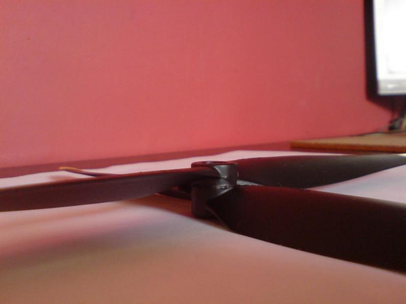

kesto Opublikowano 18 Grudnia 2013 Opublikowano 18 Grudnia 2013 Ze śmigłem kombinowałem sam robiłem to pierwszy raz,to dwa śmigła GWS 10/5 które troszku zeszlifowałem żeby nie odstawały tak od siebie następnie razem skleiłem Andrzej. Doradzam daleko idącą ostrożność. Takie eksperymenty mogą skończyć się dość nieprzyjemnie. Potraktuj to śmigiełko jako ekspozycję statyczną, a jak zależy ci na śmigle czterołopatowym to je po prostu zakup. Jeśli nie stać ciebie na nie, to lataj na klasycznym śmigle dwułopatowym.
rajaner Opublikowano 19 Grudnia 2013 Autor Opublikowano 19 Grudnia 2013 Jakim klejem jest sklejone Śmigło i kiedy fotka całego modelu?? ... Śmigło sklejone jest klejem do plastiku DRAGON PROFESSIONAL. Doradzam daleko idącą ostrożność. Takie eksperymenty mogą skończyć się dość nieprzyjemnie. Potraktuj to śmigiełko jako ekspozycję statyczną, a jak zależy ci na śmigle czterołopatowym to je po prostu zakup. Jeśli nie stać ciebie na nie, to lataj na klasycznym śmigle dwułopatowym. Bardzo dziękuję za zwrócenie uwagi,sklejając śmigło starałem się zrobić to bardzo dokładnie kolega Grzesiek [szirokez] w swoim modelu AN-2 ma tak zrobione śmigło i dlatego postanowiłem zrobić tak samo,nie jestem pewien ale w M-18 chyba też połączył dwa śmigła. Domyślam się że może to grozić uszkodzeniem silnika jeśli nie znajdę czterołopatowe to do pierwszego lotu zastosuję się do twojej rady. Dziękuję Andrzej.
robloz Opublikowano 19 Grudnia 2013 Opublikowano 19 Grudnia 2013 Ja w swoim An 2 też miałem sklejone dwa śmigła 11x5 i sprawowało się bez problemów ( nawet parę razy przytarlo po ziemi ), tylko ich nie szlifowalem.
przemo Opublikowano 19 Grudnia 2013 Opublikowano 19 Grudnia 2013 (...) tylko ich nie szlifowalem. i oto tu podejrzewam chodzi ...
rajaner Opublikowano 19 Grudnia 2013 Autor Opublikowano 19 Grudnia 2013 Tak to wygląda z boku,pierwsze ze szlifowałem około 2-3 mm drugie 1 mm wszystkie wymiary po sklejeniu się zgadzają. Jeżeli jest to zrobione nie prawidłowo i tak być nie może proszę o tym napisać zapomnę że takie śmigło mam. Do silnika jaki zamontuję w modelu producent zaleca śmigło 9x4 albo 10x4,7,jest w sprzedaży śmigło czterołopatowe 10x8 czy takie może być? chociaż wydaje mi się że ma za duży skok. Andrzej
