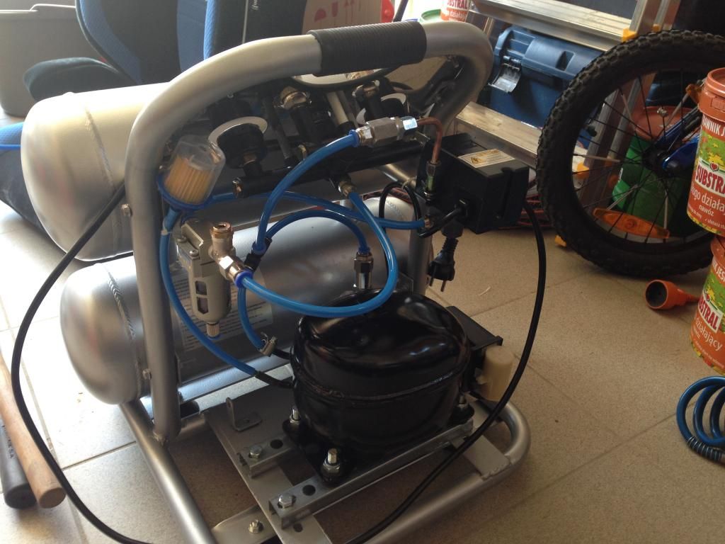

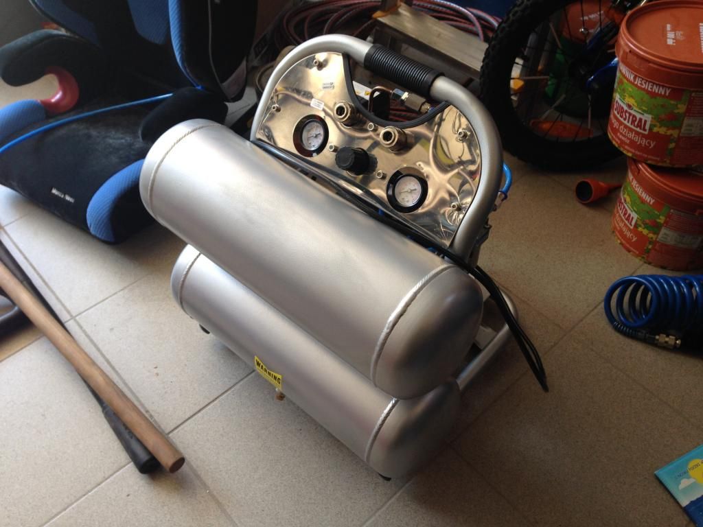

dukeroger Opublikowano 18 Września 2014 Opublikowano 18 Września 2014 moj finalnie prezentuje sie tak: najwiecej zabawy bylo z podlaczeniem odpreznika, presostat ktory byl w komplecie ma do tego elektrozawor z gwintem 7/16 cala (boszzzzzz), pomogl kolega siedzacy w hydraulice (dzieki Sebastian!) calosc dziala ladnie i cicho
Bartek Piękoś Opublikowano 19 Września 2014 Opublikowano 19 Września 2014 Piotrek - istny Cadillac wśród lodówkowców. Jeno zamiast gumowej rączki, dałbym kość słoniową Bardzo porządny sprzęt.

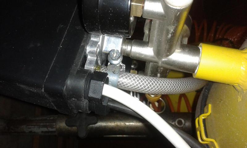

Marcin Przybyła Opublikowano 10 Stycznia 2015 Opublikowano 10 Stycznia 2015 @Przemo jak rozwiązałeś podłączenie węża do odprężnika przy presostacie? Znajomy mi zasugerował, że ta złączka 7/16" wygląda jak do podłączenia rurki miedzianej. Odwiedziłem dziś parę marketów i zdecydowałem się instalację zrobić na sztywno w metalu na 1/2". Na szybkozłączach wyszło by dużo drożej, a do miedzi nie mam palnika. Do kompletu brakuje mi jeszcze przejściówki z 1/4" na 1/2". Poza tym od agregatu po aerograf mam wszystko.
przemo Opublikowano 10 Stycznia 2015 Autor Opublikowano 10 Stycznia 2015 Ja użyłem do zbudowania całej instalacji gumowych węży zbrojonych (raczej najtaniej i najmniej roboty przy tym jest a zdaje egzamin na 5 z plusem). Połączenie odprężnika u mnie wygląda tak czyli wąż zbrojony i opaska metalowa do zaciśnięcia węża
Marcin Przybyła Opublikowano 10 Stycznia 2015 Opublikowano 10 Stycznia 2015 Jak nie puszcza, to zastosuję
dukeroger Opublikowano 10 Stycznia 2015 Opublikowano 10 Stycznia 2015 u mnie jest to miedziana rurka lutowana do nakretki ktora byla z presostatem, skad innad to co kupilem na allegro jest produkowane w Polsce (bylo w oryginalnym kartonie), ktos chyba znalazl jakies zastosowanie to tych sprezarek (moze instralacje sprezonego powietrza w samochodach?) i reszte sprzedaje za male pieniadze.
Marcin Przybyła Opublikowano 16 Stycznia 2015 Opublikowano 16 Stycznia 2015 Zabrałem się za montowanie wszystkiego do kupy. Do odprężnika podłączyłem jednak rurkę miedzianą ⌀6mm i zagniotła się elegancko. Problem natomiast jest taki, że sprężarka mimo dobrej kompresji, nie ma siły zamknąć odprężnika. Przy pewnej pomocy z zewnątrz odprężnik się zamyka i ciśnienie w układzie rośnie. Element nierozbieralny, więc jakiekolwiek kombinacje z np. wymianą sprężynki odpadają.
