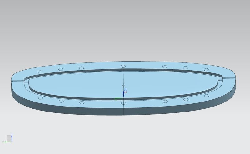

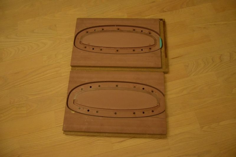

A Modele do form statecznika poziomego prezentują się na razie tak:
Virgos%202%20Statecznik%20poziomy%20kopy

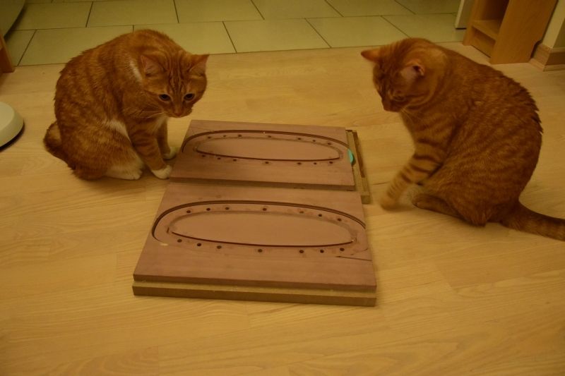

Kota nie do końca idealnie sklonowałeś...

Tymczasem skończyłem rysunki modeli form do pionówki. Na dniach frezowanie.
Virgos%202%20Statecznikpionowy%20kopyto.
A w przyszłym tygodniu... kadłub. Potem jeszcze tylko skrzydło i mamy cały model ;)

Kadłub jeszcze się nie frezuje. Niestety jeszcze niedorysowany. Mam inną pilną robotę na modelarni, a kiedy tam siedzę i lutuję to już nie starcza czasu na rysowanie. Michał skończył obrabiać formy poziomego, pionówkę laminujemy w niedzielę. Jak znajdę dłuższą chwilę, wrzucę aktualne zdjęcia.
