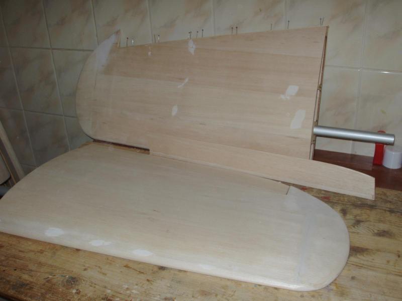

Pomalutku budowa idzie do przodu , centropłat już jest oklejony balsą , brak tylko natarcia i będzie gotowy do oklejania włóknem szklanym.
Mocowanie centropłata jest zmienione , od tyłu rurka węglowa wchodzi w dorobioną pół wręgę , z przodu jest mocowany na śrubę.

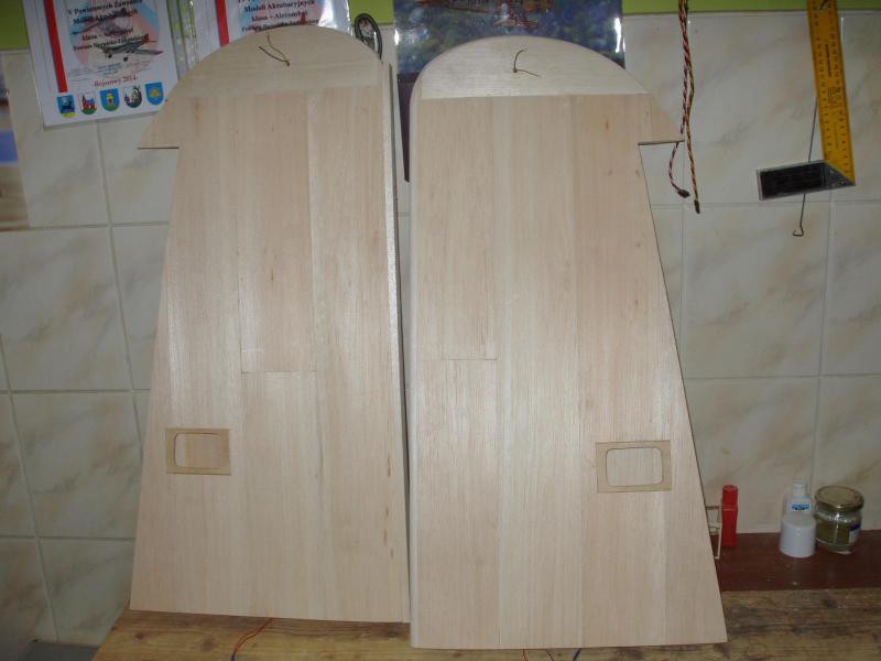

Statecznik poziomy i pionowy okleiłem balsą 1,5mm i jest przygotowany do oklejania włóknym.

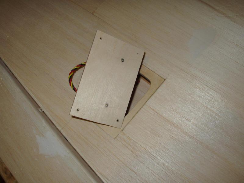

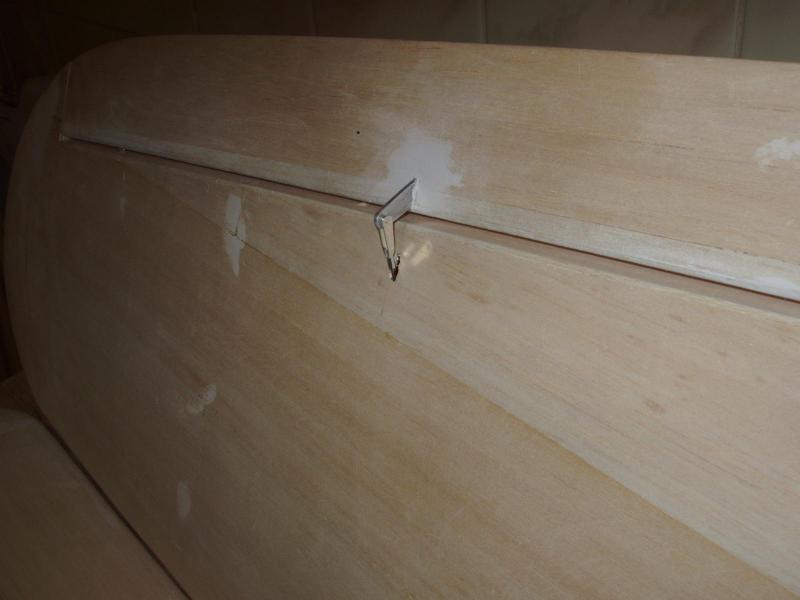

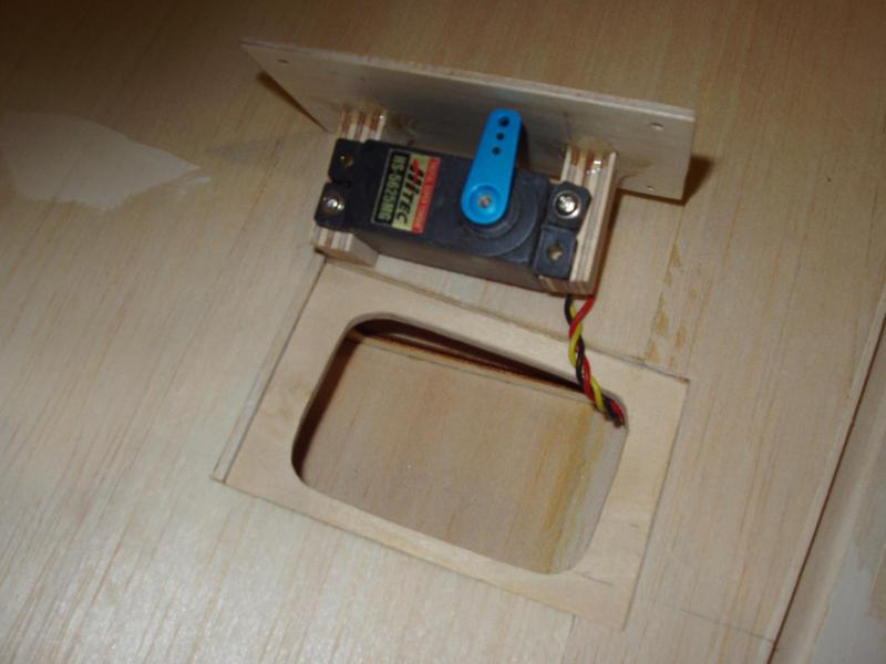

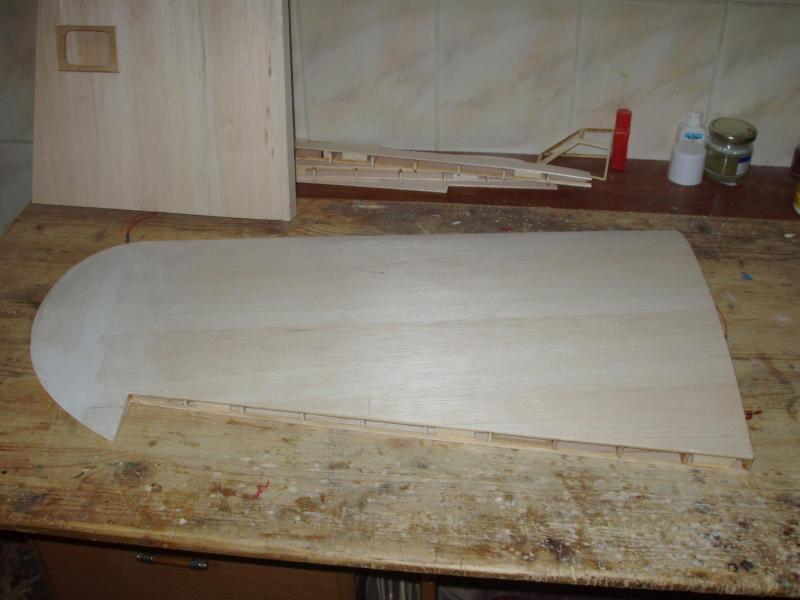

No i teraz Wam pokaże kilka zdjęć z dalszej budowy , przykleiłem listwy balsowe na natarcia do centropłata i płatów , zakończenie płata też jest wystrugane z balsy , lotki też są gotowe i dżwignie z duraluminium 2mm , półki serw też są zrobione tylko brak popychaczy.

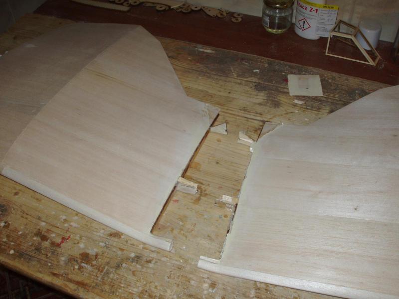

Podczas budowy pierwszego modelu zwróciłem uwagę Panu Suchockiemu o wzniosie płatów , które według planu były na minusie , ale przy poprzednim modelu miałem centropłat w dwóch częściach , tylko wystarczyło przedłużyć zastrzały i wszystko było w porządku.
Teraz centropłat zrobiłem w całości według planu , dopiero po przymiarce płatów zauważyłem że płaty idą w dół , więc przeciąłem centropłat na połowę i zrobiłem poprawkę , przy takim minusie płatów w dół , model byłby nielotem.
Właśnie tak zrobił kolega Piotr i ciągle walczył z modelem , podczas zakrętów model chciał wchodzić w korek , nie zakręcał przy użyciu lotek , tylko się pochylał , musiał używać przy każdym zakręcie kierunku.
Teraz znowu rozmawiałem z Panem Suchockim i mówił że zapomniał zrobić poprawę w modelu 2,5m , ale teraz już zrobił tą poprawkę , więc następne plany będą już poprawione.

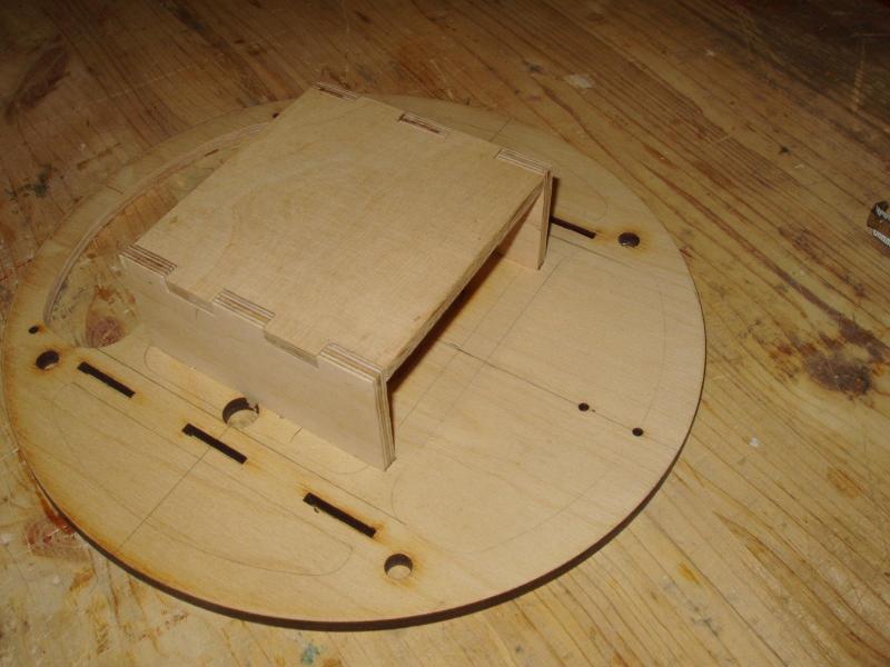

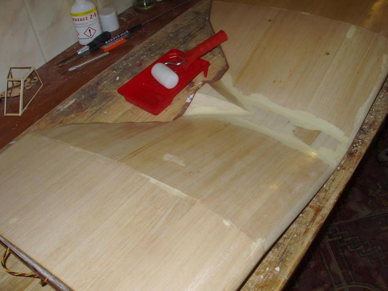

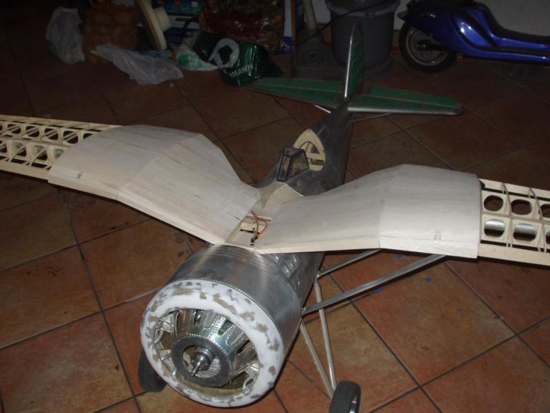

Teraz kilka fotek co mi się udało w tak długim czasie ulepić , poprawka centropłata który był już gotowy, domek pod silnik , luki na karabiny , oklejenie modelu włóknem szklanym przy użyciu żywicy i szlifowanie , cały model pomalowałem podkładem samochodowym dwuskładnikowym , no i teraz szlifowania i malowania aż do gładkiej powierzchni.
Pierwszy raz oklejałem model przy użyciu żywicy , była to do mnie straszna męczarnia , zajęło mi to dziesięć dni , gdyż robiłem to żywicą LH 288 i utwardzacz H283
Nikomu bym nie polecił oklejanie modelu włóknem szklanym przy użyciu żywicy , tylko Ezy Kote , tak oklejałem pierwsze P11i jest to wspaniały środek do takiego oklejania.

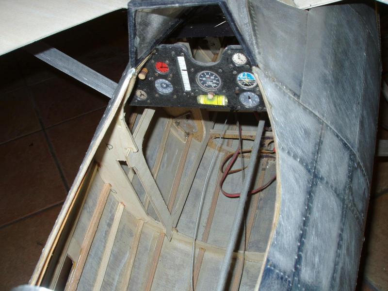

Witaj Henryku.  To co Ty budujesz  jest rozkoszą dla oczu. Jestem również pełen podziwu dla Twoich rozwiązań. Miałbym prośbę, jeśli będziesz montował końcowe wyposażenie - zamieść również kilka fotek - aby można było zobaczyć gdzie umieścisz akumulatory, odbiornik być może power menager, zbiornik itp. Cieszę się, że jest tak doświadczony modelarz z którego można brać wzór. Pozdrawiam.

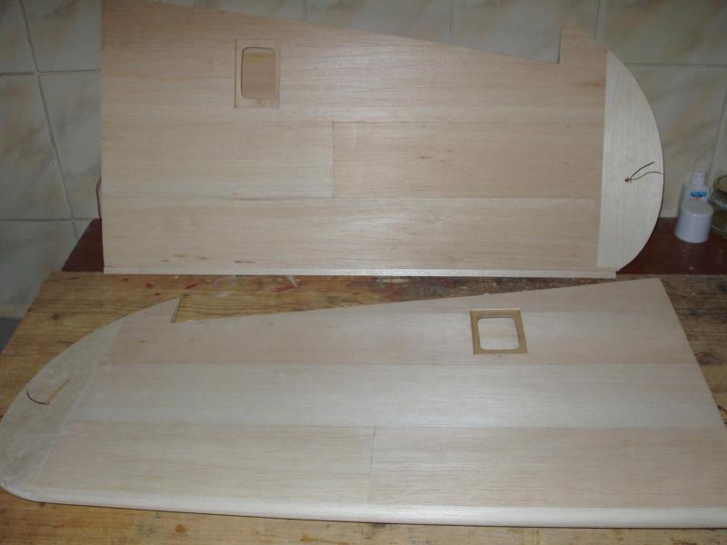

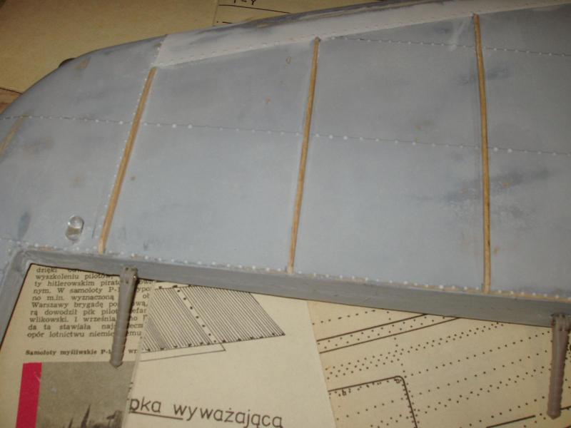

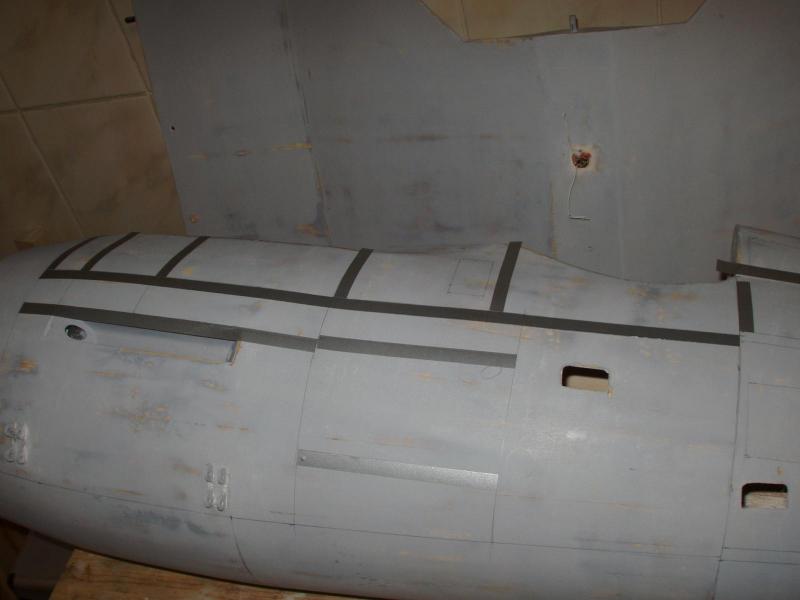

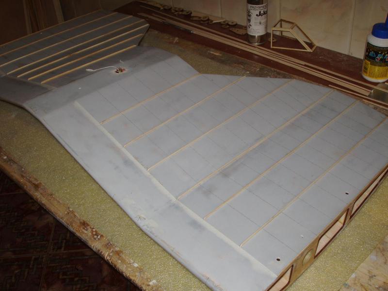

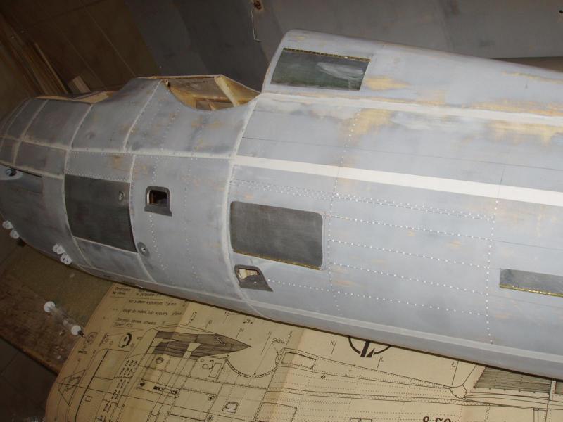

Miał być prosty model do latania jak poprzedni , ale zima jest długa więc wziąłem się za zabawę , zrobiłem imitację łączenia blach , na tym miał być koniec zabawy z drobiazgami.
Do imitacji poszycia blachą użyłem folii samoprzylepnej , aby była odpowiednia grubość imitacji blachy , skleiłem dwie folie do kupy i pociąłem na paski , po naklejeniu pasków na model wziąłem się za szpachlowanie , do tego szpachlowania użyłem szpachlówki samochodowej miękkiej wykończeniowej , tak miało już pozostać do malowania a nity miałem zrobić flamastrem jak w poprzednim modelu.
Myślałem że tą imitacja blachy będę długo robił , ale bardzo szybko mi to szło , więc wziąłem się za robienie imitacji nitów z kleju pattex , do tego celu użyłem strzykawki dużej 10cm3 i igły 0,7 mm średnicy zewnętrznej.
Użyłem tak dużej strzykawki gdyż po jednym naciśnięciu i zrobieniu ciśnienia można zrobić około 200 nitów , więc bardzo szybko idzie robienie nitów.
Na imitacji nitów jednak się nie zakończyło zrobiłem też imitacje wkrętów , tak małych wkrętów z nacięciem na śrubokręt nie znalazłem aby kupić , więc zrobiłem je z gwoździ 1,4mm z łebkiem kulistym 2,8mm , nacięcia robiłem pilnikiem trójkątnym iglakiem.
Jak już tyle tego zrobiłem to jeszcze przyszło mi na myśl aby zrobić imitacje łączenia blach , na statecznikach i płatach od spodu , kolega Mariusz naciął mi listewek z topoli 1,5x3mm i wziąłem się za klejenie.
Pozostały mi jeszcze do zrobienia na końcówkach płatów imitacja łączenia blach , nity i imitacja łączenia blach z listewek no i jeszcze kilkanaście drobiazgów , a malowanie dopiero na wiosnę.
Teraz jeszcze kilka zdjęć do oglądania , na zdjęciach imitacja nitów jest mało widoczna , gdyż klej po wyschnięciu jest bezbarwny , ale po powiększeniu zdjęcia jest tam cos widoczne.

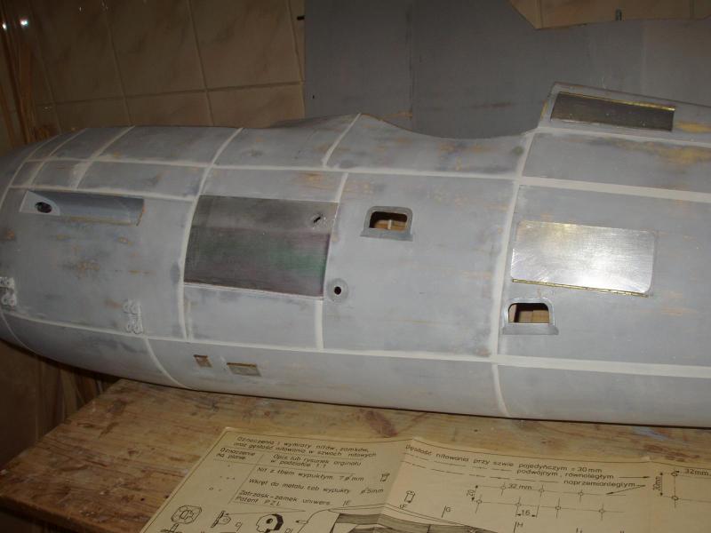

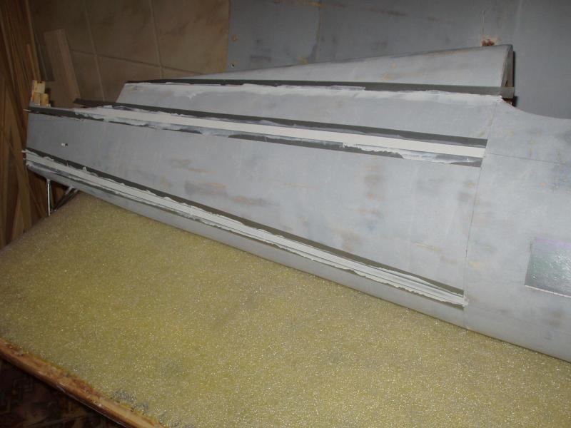

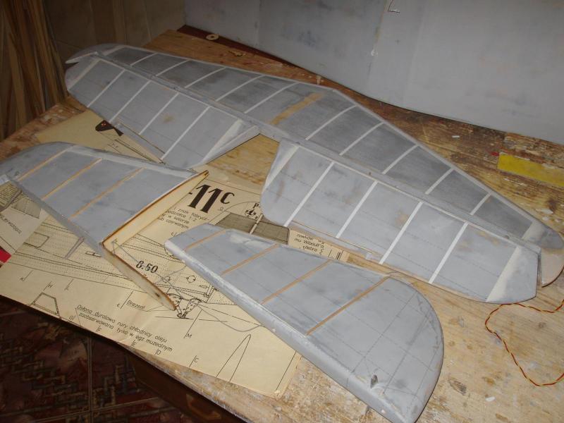

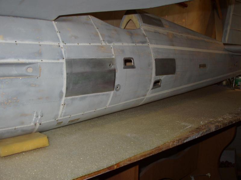

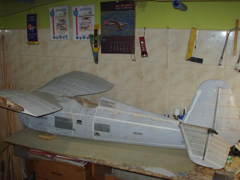

Dalszy ciąg z budowy modelu , doszedłem już do wprawy i nawet szybko mi to poszło , zrobiłem imitację łączenia blachy od góry płatów i od dołu , oraz setki nitów , tak to wygląda na zdjęciach.
próbowałem robić podziały blach tą metodą i  :( nie wiem jak nałożyć szpachlę, żeby później nie trzeba było jej szlifować pół dnia i nie było widać przejścia od strony całej blachy, moje podziały, na szczęście zrobione na próbę na kawałku sklejki wyglądają jak smarki  :angry: brak im płynności i często widać uskok od strony całej blachy.
czy mógłbyś jakoś bardziej lopatologicznie wyjawić technikę nakładania szpachli i wykańczania od strony całej blachy ?
Arku.

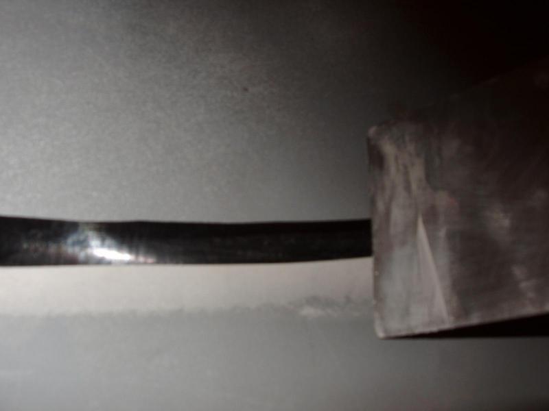

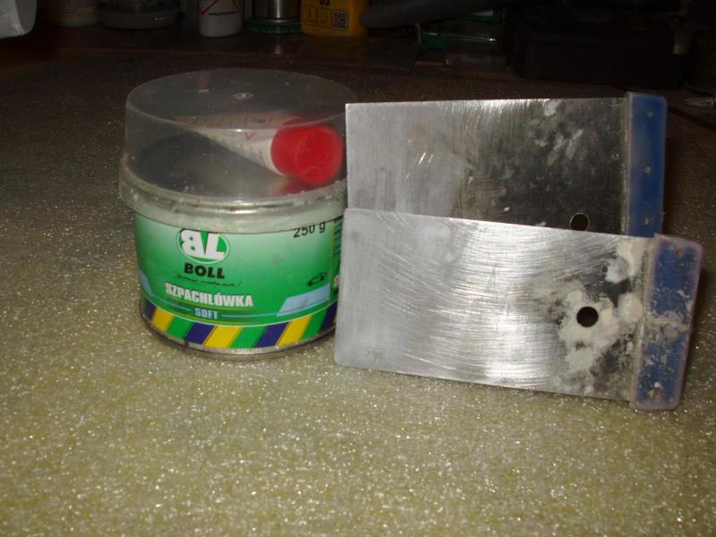

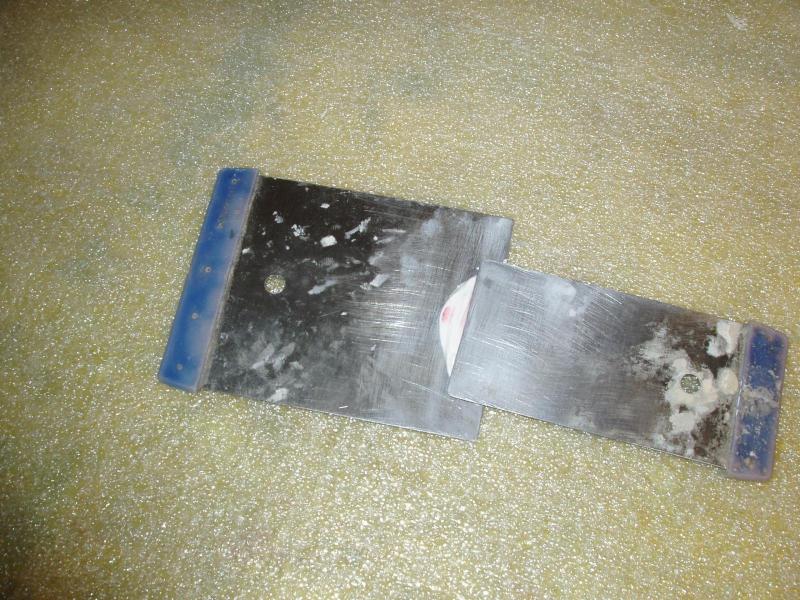

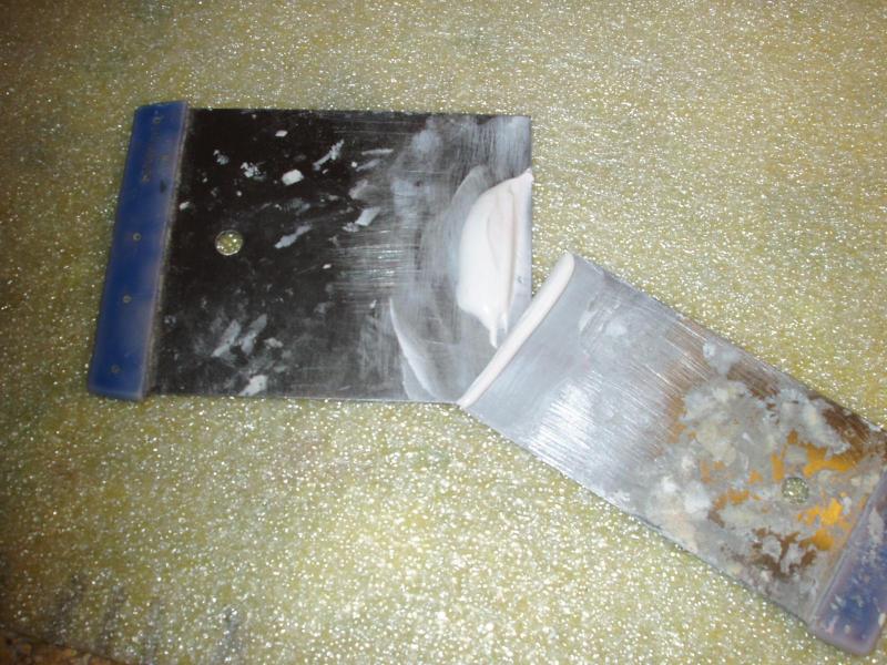

Nie wiem czy dobrze Ci to wytłumaczę , ja tak nakładam szpachlówkę że bardzo mało szlifuję , a mogło by to pozostać nawet bez szlifowania , gdyż wszystko wychodzi mi bardzo gładkie.
Pisałem już że do tego celu używam szpachlówki samochodowej miękkiej wykończeniowej.
Do nanoszenia szpachlówki używam szpachelek takich jak używają lakiernicy samochodowi , jedna szeroka a druga wąska , nabieram bardzo małą ilość szpachlówki i troszkę utwardzacza , na dużej szpachli mieszam masując szpachlówkę małom szpachlą , po wymieszaniu szpachlówki z utwardzaczem nabieram małą szpachelką odrobinkę szpachlówki , nanoszę wąski pasek wzdłuż przyklejonej folii niezbyt długi kawałek , później małą czystą szpachelką przeciągam wzdłuż przyklejonej folii , szpachelka musi być lekko odchylona od pionu , nadmiar szpachlówki pozostaje ściągnięty i zostaje równiutkie przejście do zera.
Zamieszczam kilka zdjęć jaką używam szpachlówkę i szpachelki oraz jak to robię , nie jest to tak jak na modelu , gdyż do pokazania Wam użyłem blachy gdyż miałem to pod ręką.

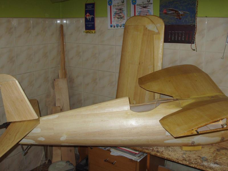

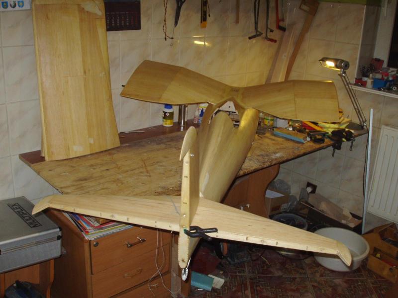

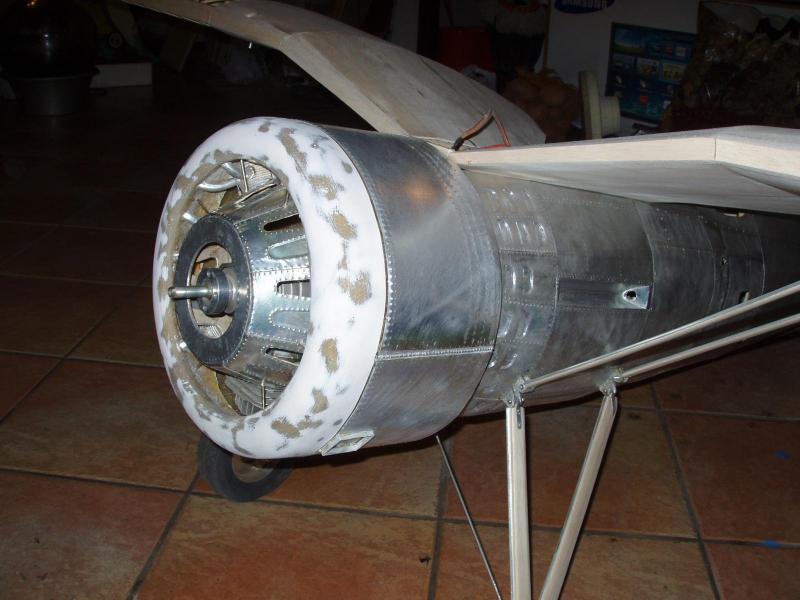

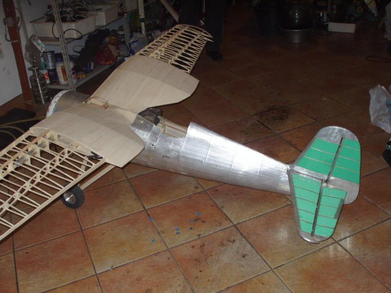

Zawsze gdy ja buduję model PZL P11c to kolega Piotr też buduje , był wczoraj u mnie z modelem który buduje i zrobiłem kilka zdjęć , jego budowa jest całkiem inna niż moja , cały model będzie pokryty blachą na razie jest to widoczne tylko na kadłubie.
