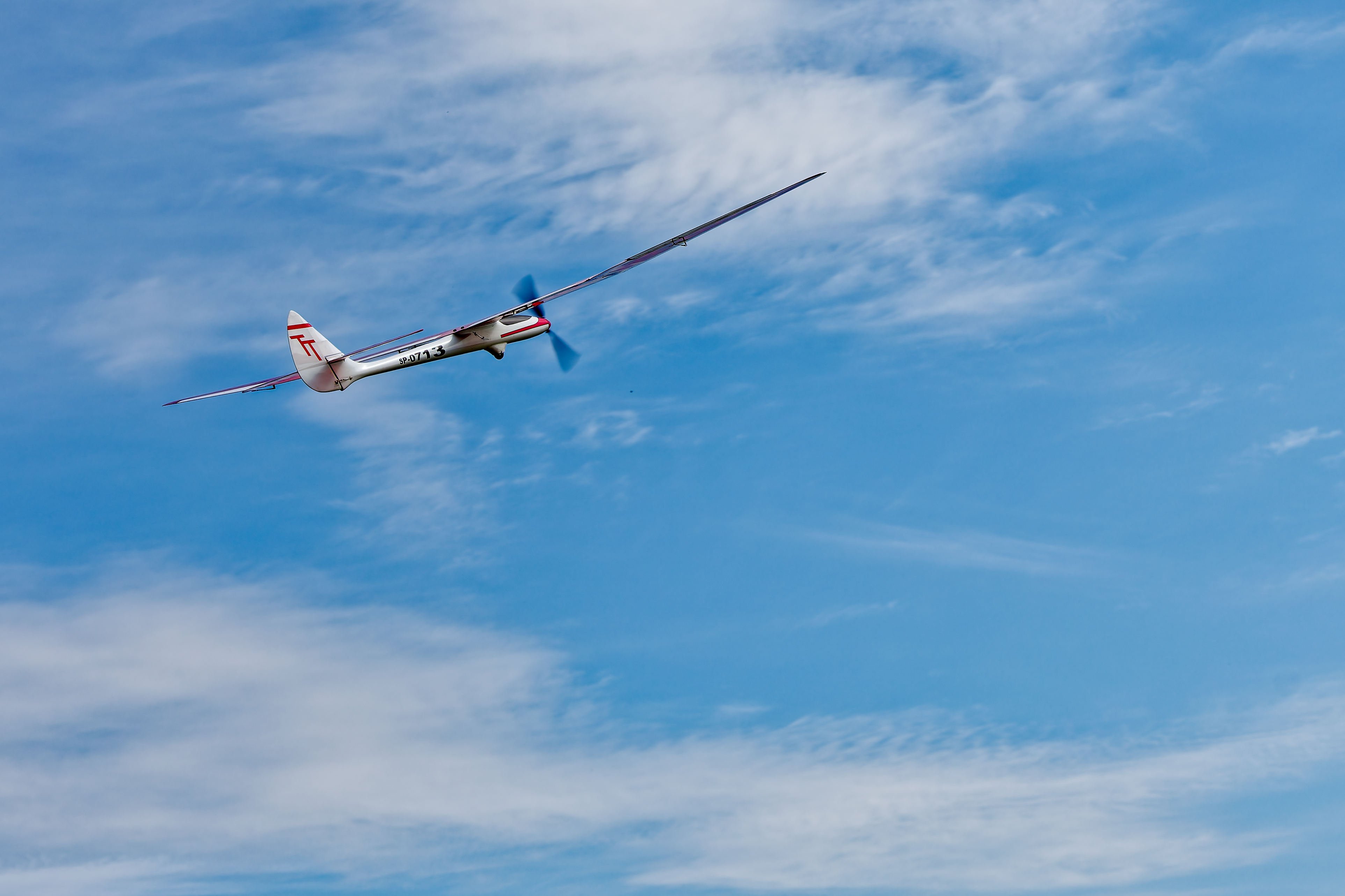

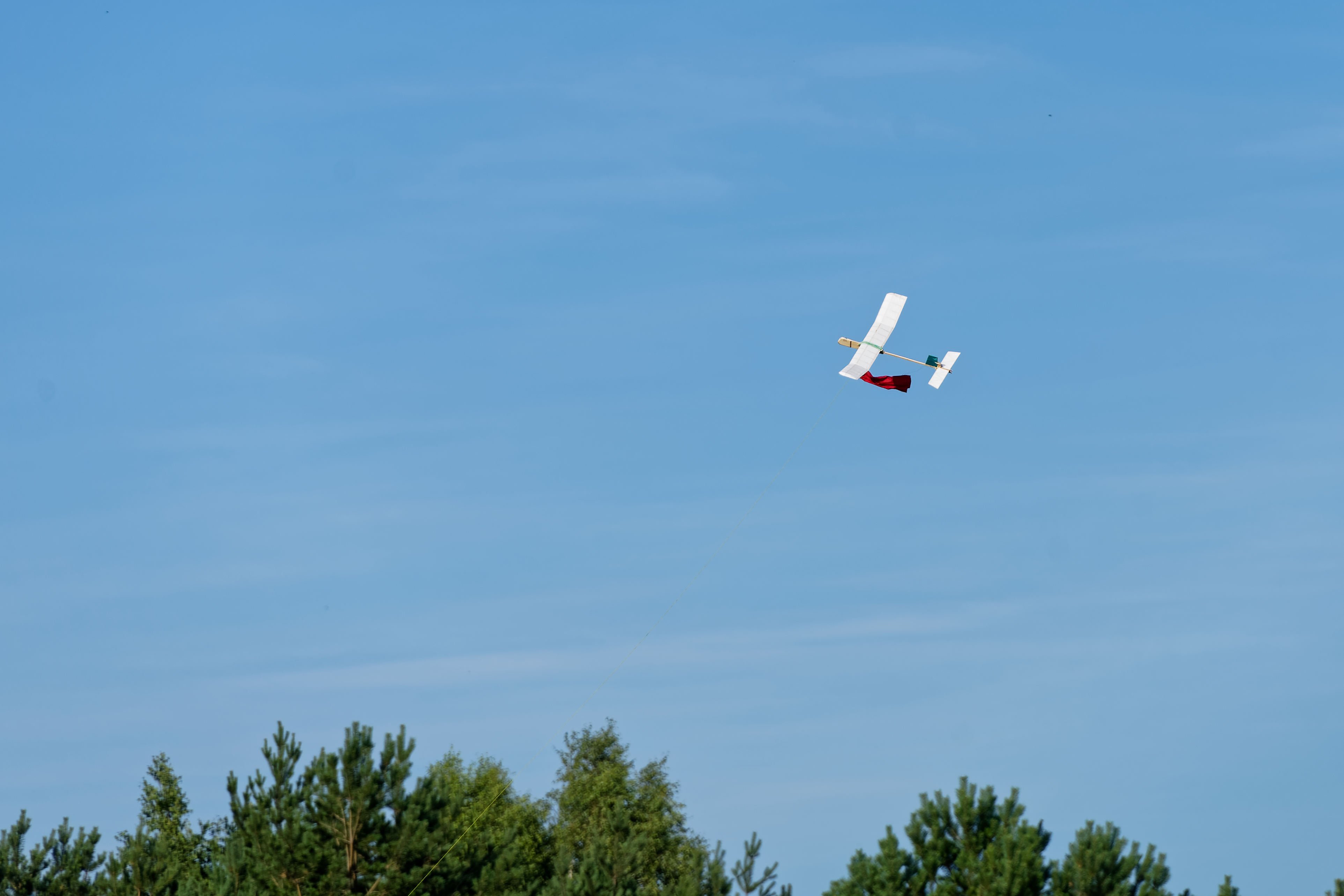

Ta odpowiedź cieszy się zainteresowaniem. horn3t Opublikowano 13 Lipca Ta odpowiedź cieszy się zainteresowaniem. Opublikowano 13 Lipca Pod wieczór udało się trochę polatać pomimo porywistego i turbulentnego wiatru, pojawiła się młodzież z Jaskółką - przypomniały się młodzieńcze czasy. 5

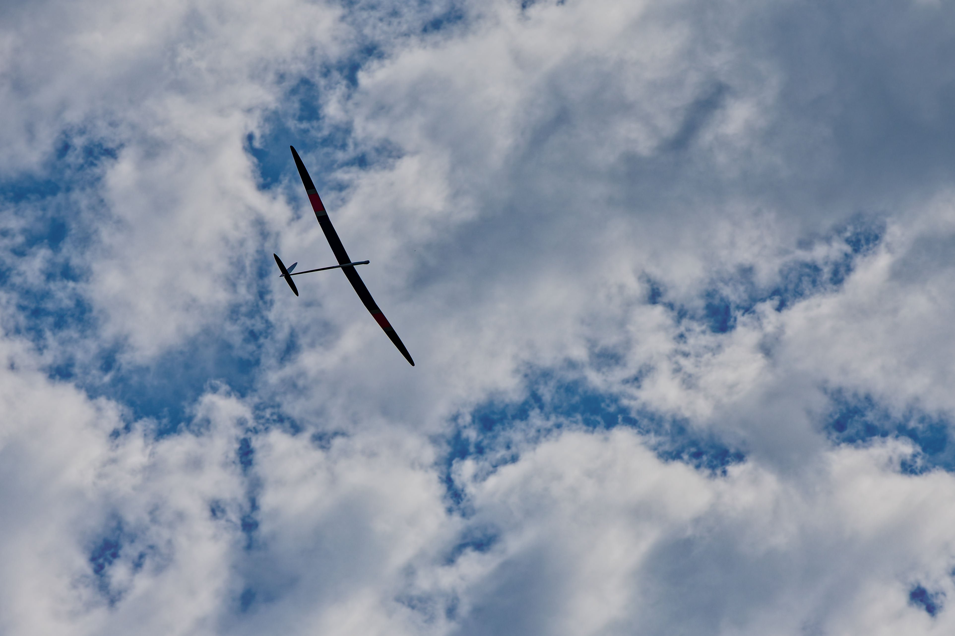

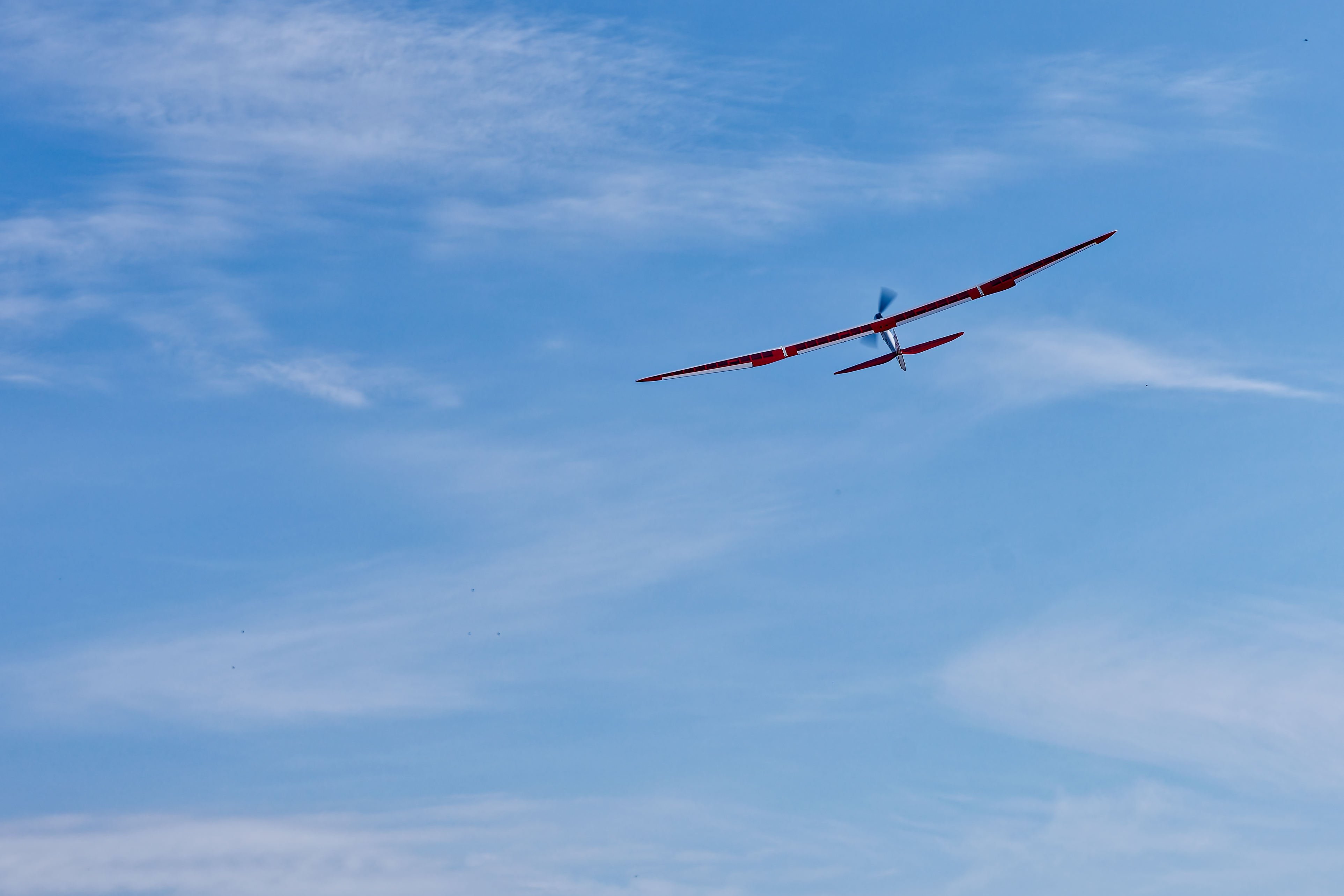

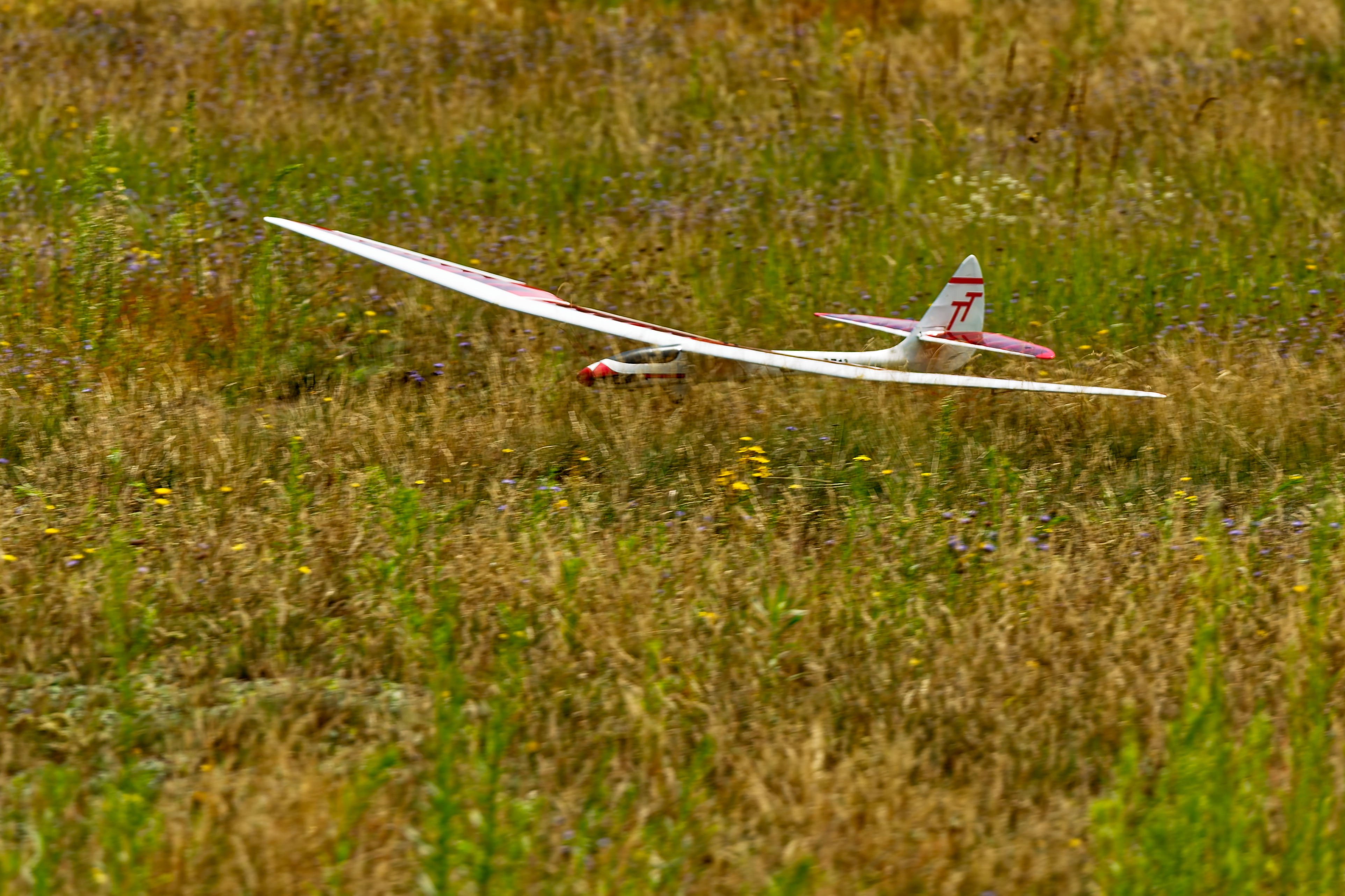

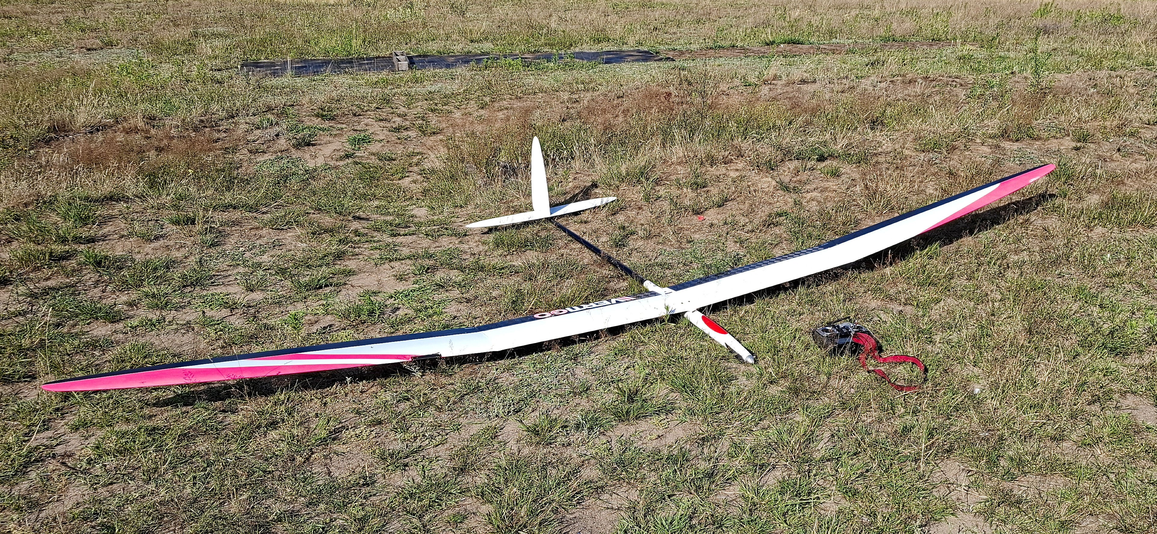

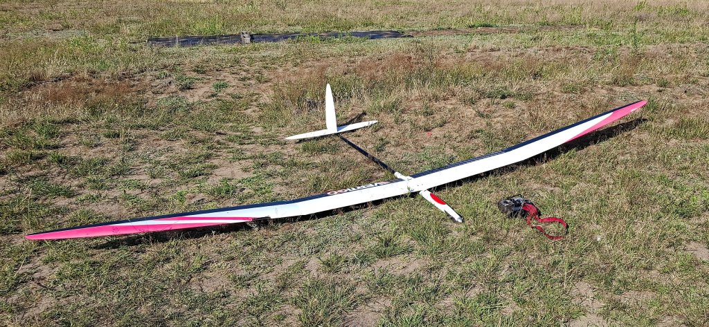

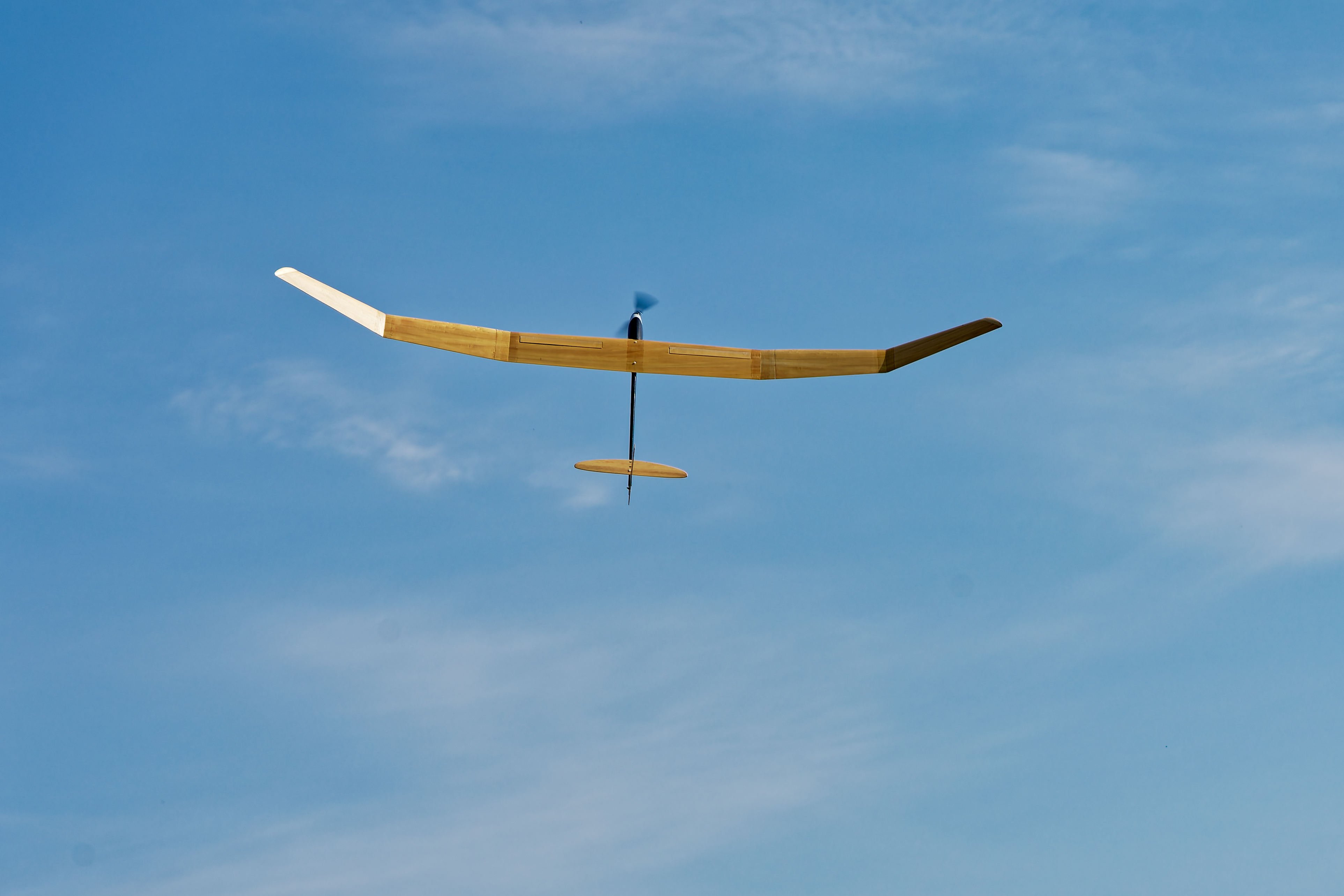

Ta odpowiedź cieszy się zainteresowaniem. horn3t Opublikowano 26 Lipca Ta odpowiedź cieszy się zainteresowaniem. Opublikowano 26 Lipca Udało się w dobrym towarzystwie w niedzielne przedpołudnie pofruwać. 8
