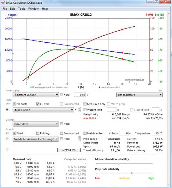

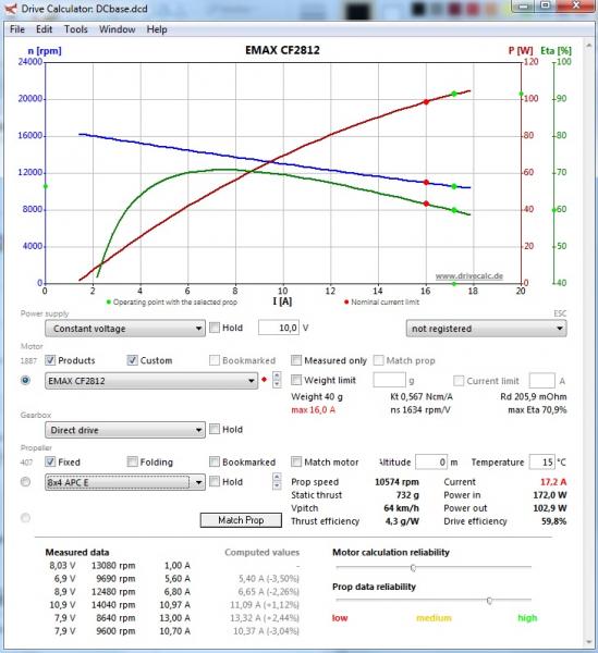

bart07 Opublikowano 24 Lutego 2015 Opublikowano 24 Lutego 2015 Używam Drive Calculator. Niestety nie ma w bazie Twoich regulatorów. Natomiast na założonych przez Ciebie śmigłach to w wyniku jest tylko mielenie powietrza... Najlepsze jakie znalazłem w bazie to 8x4. Wynik o ponad połowę lepszy. Rezultaty z tego programu pokrywały się ze zmierzonymi przeze mnie w granicach 10%.

bart07 Opublikowano 24 Lutego 2015 Opublikowano 24 Lutego 2015 W programie wyskoczyło "znajdź mniejsze śmigło..." Dla APC 7x5E ciąg powiniem wyjść w granicach 625g. Jaki masz akumulator?
