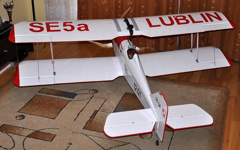

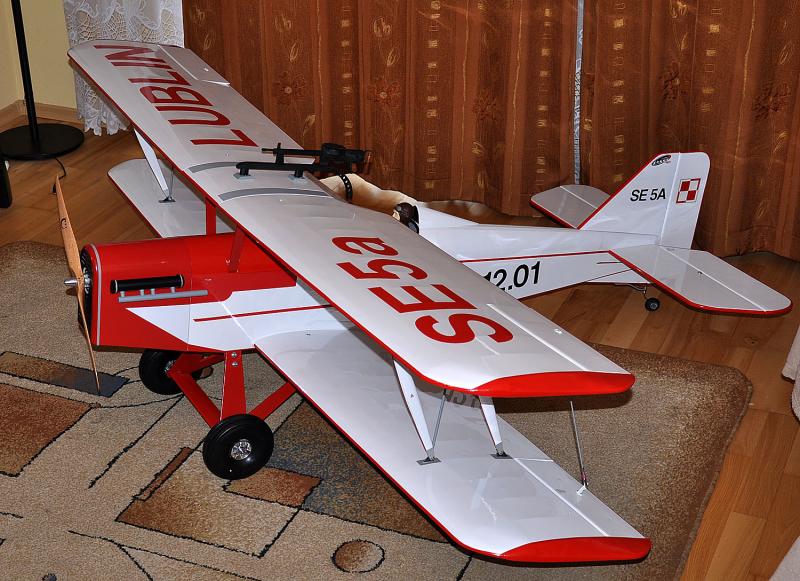

Pioterek Opublikowano 2 Lutego 2015 Autor Opublikowano 2 Lutego 2015 Cukierkowe barwy płatowca i karabin? Nie pasuje mi to. Biel i jaskrawa czerwień to nie są chyba kolory cukierkowe ?. Istniała wersja srebrna tego samolotu przekazana Australii ( być może kolor miał znaczenie ze względu na ostry klimat), akurat srebrny oracover nie był dla mnie dostępny, więc pojawiła się biel. Anglicy byli bardzo skromni w barwach swoich samolotów, w przeciwieństwie do Niemców, którzy wyróżniali swoje elitarne jednostki bogatym ubarwieniem. Ale nie martw się jak odwiedzisz nas w Lublinie zdejmę ten karabin z modelu żeby Ci pasowało, w końcu jest tylko na magnesy :-) Ten model jest kontrowersyjny otrzymuje zarówno dużo pochwał ale i budzi zastrzeżenia u makieciarzy dla których wierność historyczna jest bardzo istotna. Na pewno model jest niepowtarzalny w swoim rodzaju i budzi emocje dla jednych pozytywne dla drugich wręcz przeciwnie bo łamie stereotypy . Ale w obu przypadkach jest zauważalny i o to mi chodziło. :-) Ale z tego wszystkiego i tak najważniejsze jak model będzie latał . Dzięki za opinię

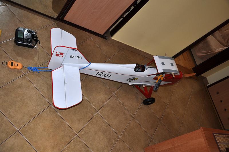

Pioterek Opublikowano 2 Lutego 2015 Autor Opublikowano 2 Lutego 2015 Pomiar statyczny ciągu: Obudziłem dzisiaj ze snu zimowego dwa moje pakiety 4400 mAh i naładowałem do pełna. Stanowisko do badania ciągu typowe: waga wędkarska i miernik cęgowy prądu. Nie bardzo lubię robić takie próby w domu samemu, bo wyobraźnia podpowiada co by było gdyby model urwał mi się z wagi. Pewnie drzwi od łazienki do wymiany nie mówiąc o samym modelu. No ale może dlatego, że sobie to wyobrażam staram się wszystko pozabezpieczać jak tylko można. Przede wszystkim należy usunąć wszystkie "fruwające" elementy z pomieszczenia jak dokumenty, serwetki czapki szaliki i inne take, bo ssanie śmigła w wąskim pomieszczeniu jest już zauważalne. A jak wypadło: Pakiety naładowane na 100% ciąg max. 6,1 kg przy prądzie max 55 A (silnik ma możliwość pracy z prądem 60 A przez 60 sek) ciąg 5,7 kg przy prądzie znamionowym 50 A (jest to normalny prąd pracy silnika) Biorąc więc pod uwagę masę modelu gotowego do lotu otrzymujemy stosunek ciągu do wagi modelu Przy pełnej dostępnej mocy (55 A) 6,1 : 7,75=0,79 6,1 : 7,49=0,81 Przy mocy znamionowej (50 A) 5,7 : 7,75=0,73 5,7 : 7,49=0,76 czyli stosunek ciągu do masy modelu zawiera się się od 0,73 do 0,81 w zależności z jaką mocą i na jakich pakietach będę latać. Dla ciekawości modele klasycznych akrobatów z przed lat miały współczynnik 0,7. Myślę, że to dobre wyniki biorąc pod uwagę stopniowy spadek napięcia na pakiecie - powiedzmy że wtedy współczynnik może spaść do 0,65. Będzie można będzie tym modelem spokojnie kręcić akrobację i latać ekonomicznie na "połówce" gazu.

302_Osh Opublikowano 2 Lutego 2015 Opublikowano 2 Lutego 2015 A ja podbijam negatywne opnie. Zaznaczam, chodzi mi wyłacznie o estetykę. To, że model nie trzyma wymiarów, to nic. Ta kolorystyka słaba, ten samolot tzw. piękny brzydal, jak A-10 Warthog. Ta czerwień i biel kompletnie nie pasują do tego samolotu. Najbardziej poraża mnie ta paskudna czcionka na górnym skrzydle i niedopasowanie czcionek do siebie. Grafik płakał, jak projektował.
Pioterek Opublikowano 2 Lutego 2015 Autor Opublikowano 2 Lutego 2015 A ja podbijam negatywne opnie. Zaznaczam, chodzi mi wyłacznie o estetykę. To, że model nie trzyma wymiarów, to nic. Ta kolorystyka słaba, ten samolot tzw. piękny brzydal, jak A-10 Warthog. Ta czerwień i biel kompletnie nie pasują do tego samolotu. Najbardziej poraża mnie ta paskudna czcionka na górnym skrzydle i niedopasowanie czcionek do siebie. Grafik płakał, jak projektował. Twoje zdanie i Twoje prawo je mieć. A kiedy zaprezentujesz swojego Wicherka 25 ?

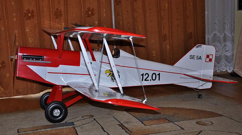

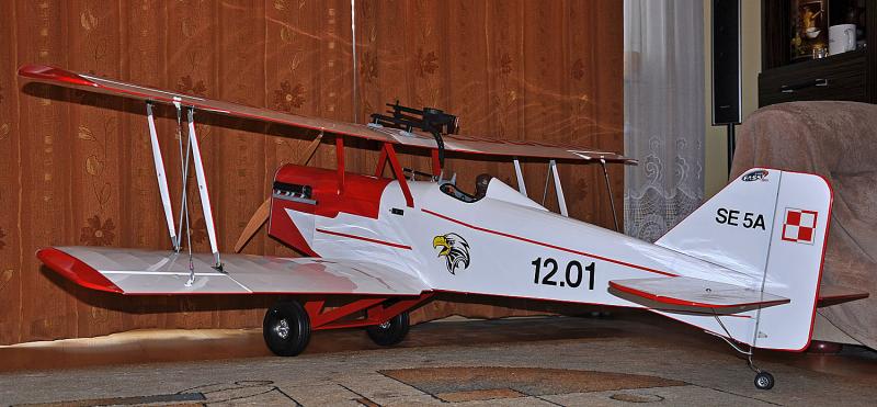

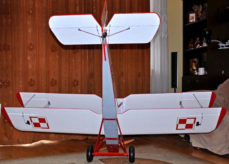

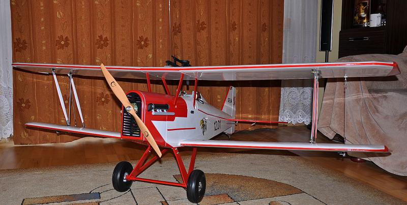

Pioterek Opublikowano 3 Lutego 2015 Autor Opublikowano 3 Lutego 2015 Dzisiaj z racji regulacji mogłem porobić parę zdjęć całego zmontowanego modelu:
JacekK Opublikowano 3 Lutego 2015 Opublikowano 3 Lutego 2015 Piękny. Mówię szczerze. Aż korci się zabrać za budowę...
Pioterek Opublikowano 3 Lutego 2015 Autor Opublikowano 3 Lutego 2015 Piękny. Mówię szczerze. Aż korci się zabrać za budowę... Jak już pisałem jednym się podoba (mnie osobiście tak) innym wręcz przeciwnie. Myślę, że udało mi się zrobić z w sumie z brzydkiego kanciastego samolotu jakim był wojskowy SE5a, coś innego na czym można oko zawiesić. Ale oczywiście nie wszystkim się to musi podobać. Dziękuję Jacku za opinię

Emhyrion Opublikowano 3 Lutego 2015 Opublikowano 3 Lutego 2015 Ma cukierkowe kolory, wygląda wręcz jak bohater kreskówki. Może jak się przybrudzi trochę będzie wyglądał bardziej bojowo. Mnie też nie pasuje białe malowanie do SE5a, które w wersji "frontowej" chyba niemal wszystkie i bez wyjątków były zielone. A te dwa "polskie" były jeden zielony a drugi być może w ciapki. Reasumując - jako model SE5a nie bardzo mi się ta konstrukcja widzi, bo sporo jest uproszczeń i "bezczelnych" odstępstw od oryginału. Jednak jako samolot tak w ogóle - bardzo ładny. Kawał płatowca, robi wrażenie, wykonany solidnie, czysto i estetycznie. Zmień tylko pilota, bo ten jakiś paskudny jest wyjątkowo, a że nie siedzi w oszklonej kabinie to tym bardziej widać jaki brzydal... Gratulacje, czekam na film z oblotu
Pioterek Opublikowano 3 Lutego 2015 Autor Opublikowano 3 Lutego 2015 Ma cukierkowe kolory, wygląda wręcz jak bohater kreskówki. Może jak się przybrudzi trochę będzie wyglądał bardziej bojowo. Mnie też nie pasuje białe malowanie do SE5a, które w wersji "frontowej" chyba niemal wszystkie i bez wyjątków były zielone. A te dwa "polskie" były jeden zielony a drugi być może w ciapki. Reasumując - jako model SE5a nie bardzo mi się ta konstrukcja widzi, bo sporo jest uproszczeń i "bezczelnych" odstępstw od oryginału. Jednak jako samolot tak w ogóle - bardzo ładny. Kawał płatowca, robi wrażenie, wykonany solidnie, czysto i estetycznie. Zmień tylko pilota, bo ten jakiś paskudny jest wyjątkowo, a że nie siedzi w oszklonej kabinie to tym bardziej widać jaki brzydal... Gratulacje, czekam na film z oblotu Dziękuję za ocenę. Doceniam że coś dobrego jednak w tym modelu znalazłeś. W samolotach piankowych, w których się specjalizujesz wszystko wychodzi gotowe z formy ze szczegółami. Domalujesz lub dorobisz parę drobiazgów i modelik masz gotowy. Mnie wykonanie tego uproszczonego modelu z "bezczelnymi" odstępstwami zabrało 6 miesięcy. A czy barwy narodowe są kolorami cukierkowymi ......? doprawdy nie wiem A co do bohatera kreskówek myślę że niedługo będę mógł Kolegom coś ciekawego w tym temacie zaproponować.
302_Osh Opublikowano 3 Lutego 2015 Opublikowano 3 Lutego 2015 Model wykonany perfekcyjnie, on nie jest cukierkowy, tu jest ta sama niekonsekwencja stylizacyjna, co w modelu Wicherka 25 TeBe. Oldtimer robiony na nowoczesną rakietę. Obniżony Jaguar E-Type na alufelgach z tubą basową. Takie wykonanie razi głównie fanów lotnictwa pierwszo i drugowojennego, ja sobie dopiero teraz uświadamiam, że modelarz (który perfekcyjnie buduje perfekcyjnie latające modele), wcale nie musi być fanem lotnictwa i w ogóle nie musi mieć jakiejkolwiek wiedzy na temat budowanego samolotu. Ja trochę siedzę w grafice, mnie razi napis na skrzydle, różne czcionki wszystkich napisów, ten orzeł ni w pięć ni w dziewięć niepasujący do niczego, a szczególnie do naklejki Fasst na ogonie. W ocenie statycznej jak dla mnie (zaznaczam, dla mnie): 0 na 10, bo tu nic się z niczym nie klei, nie pasuje do epoki, nie pasuje do nowoczesności, po co naklejka Fasst na takiej wyśmienitej konstrukcji budowanej 6 miesięcy? Piotereek, przy Wicherku, Twoja relacja jest dla mnie podstawą, wielkie dzięki, ale nie będę Ci tu słodził, przy tym modelu, mi (zaznaczam, MI) on stylistycznie kompletnie nie leży.
