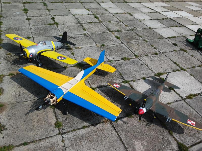

Faktycznie jak by dać jedno ramię serwa do góry a drugie do dołu to popychacze będą się mijać tylko musisz dać do popychacza steru kierunku snap kulowy . Co do wagi folii to ostatnio oklejałem Katanę X-łite 140 cm i przytyła mi po oklejeniu o 100 gram , a
Ultimate 125 cm nawet 150 gram .
Fajnie :) Dobrze czy źle? Powinieneś powklejać Vortexy w natarcie skrzydeł.
Dajcie ochłonąć i obrobić filmik...
Więc tak: oblotu dokonał kolega z doświadczeniem, wczoraj na szybko zmieniłem zakrętkę śmigła na stalową sześciokątną tulejkę M8, bo nie miałem pod ręką ciężarków do felg, mimo to wyważenie było dalej ciut za dźwigarem, ale - okazało się że lata dobrze, co więcej - nie dotykał nawet trymerów :)
Stwierdził że model lata dobrze  :D
Niestety - wiatr dzisiaj był okrutny, do oblotu już wiało, a potem to już tylko poleciałem raz Wildcatem, bo waży 1,7kg, i jeszcze on miał szansę latać w miarę normalnie.
Na razie bez vortexów i "szkła" na kabinie ( co powodowało wg niego ściąganie w dół modelu przy locie na plecach) i jak stwierdził - vortexy mają szansę poprawić działanie lotek.
Teraz przede mną dokończenie kabiny, wklejenie vortexów, zrobienie maski i - własny już - kolejny oblot :)
Lotki są ogromne, Vortexy mają za główne zadanie zmniejszyć prędkość przeciągnięcia.
Piszę tylko, co stwierdził kolega Daniel, który chwilę wcześniej wywijał tuż nad ziemią swoim 220cm Slickiem z silnikiem 50ccm ;) Trudno mi stwierdzić co dokładnie miał na myśli, bo nie mam tylu lat nalotu co on.
W Su zastosowałem inny profil i dałem Vortexy żeby przy minimalnych prędkościach model nie machał skrzydłami ( Przy przeciągnięciu) Porządkując opływ za pomocą vortexów pewnie i lotki staną się skuteczniejsze, być może koledze chodziło o ich skuteczność przy minimalnych prędkościach. Staram się  dociągać lotki do kadłuba jak najbardziej się da żeby znajdowały się w możliwie największym stopniu w strumieniu zaśmigłowym.
Gratulacje :)
Po tym co Sławek pokazał w małej extrze nie miałem wątpliwości że poleci, ale zawsze dobrze to zweryfikować praktycznie.
Warunki oblotu nie były doskonałe, ale Daniel powiedział że nie dotknął trymerów.
Czyli chyba trafiłem ze wszystkim - lotki, stery i kąt silnika :)
Model nie wymagal trymowania ?
Sławek projektuje dobre modele. Oblatując małą extrę, ustawiłem stery na zero, odpowiedni CG, zakres wychyleń dla 3 flight modów i tyle, model latał i to dobrze :)
Projekt to jedno ale wykonanie można popsuć :-P
No, w końcu jakaś delikatnie ukryta pochwała dla mojego składania  :D
Od tego właśnie są piloci doświadczalni/oblatywacze, żeby zwykły pilot nie musiał się stresować. Dla niego - to po prostu model który poleci lub nie, a ja spędziłem już nad nim ileś tam wieczorów, powstała emocjonalna więź... ;)
